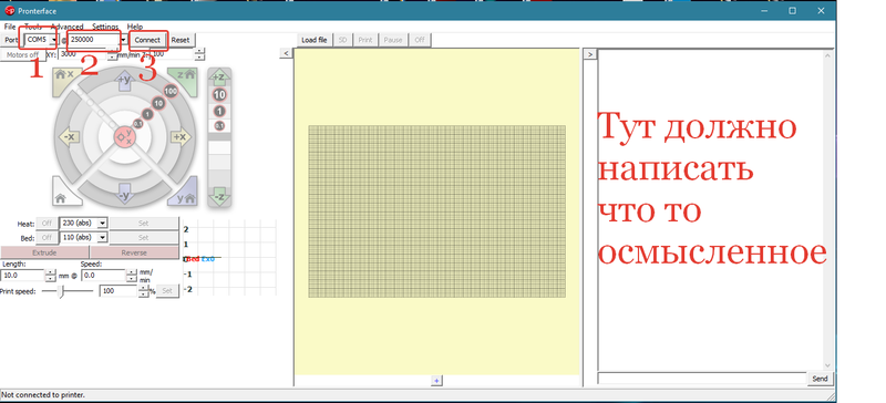

Включил в компьютер, он определился как Silicon Labs CP210x USB to UART Bridge, установился драйвер автоматом, появился ком порт.
Подключил девайс к плате принтера, загорелись светодиоды...... и все. Плата ни как не определяется, что дальше делать вообще не понимаю
Так и должно быть.
Ставите pronterface
https://www.pronterface.com/
В нём выбираете тот порт, под которым определился адаптер, выбираете скорость 115200, пробуете подключиться.
Не получилось, выбираете скорость ниже и опять подключиться.
Как подберёте правильную скорость - можно запарковаться и подвигать осями, включить\выключить нагрев.

В общем долго колдовал, шаманил, с бубном танцевал, ничего не получается. Я даже не могу понять видит ли комп плату, вижу только, что питание с usb-uart на плату идет, загораются светодиоды. :( Даже не знаю как же запустить этот принтер

Да. там есть, порт 9, даже подключается, но этот com порт создает переходник, а от него уже дальше команды на принтер должны идти, но тишина, ни какой реакции

В общем ковырялся, ковырялся, и тут заметил, что оказывается гребенка выведена на Atmega1280 к контактам TXD1 и RXD1, поискал информацию и выяснил, что оказывается доступ к ним закрыт, нужно что то менять в прошивке. Плюнул и подпаялся напрямую к контактам TXD0 и RXD0, если раньше pronteface выдавал - "Could not connect to COM9 at baudrate ******", то теперь выдает - "Got rubbish reply from COM9 at baudrate ******:Maybe a bad baudrate?"
Там перед чипом стоят 2 резистора, я подпаялся между ними и чипом, подумал, что может надо было до? Припаялся до, теперь постоянно выскакивает сообщение- "M105", уже и не знаю куда дальше копать?
Подключитесь из любого терминала и перебирайте скорости от 9600 и выше. Где увидите разумный текст - скорость правильная, её в pronterface и выставить.
После каждого изменения скорости в терминале делать сброс платы, кнопкой или питанием.

Подбирал, толку ноль.
