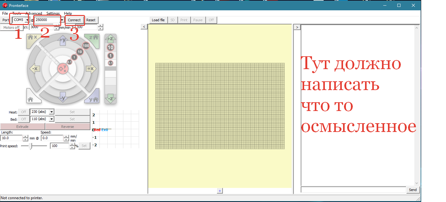

Так и должно быть.Razmir писал(а): ↑04 фев 2021, 23:03Включил в компьютер, он определился как Silicon Labs CP210x USB to UART Bridge, установился драйвер автоматом, появился ком порт.
Подключил девайс к плате принтера, загорелись светодиоды...... и все. Плата ни как не определяется, что дальше делать вообще не понимаю
Ставите pronterface
https://www.pronterface.com/
В нём выбираете тот порт, под которым определился адаптер, выбираете скорость 115200, пробуете подключиться.
Не получилось, выбираете скорость ниже и опять подключиться.
Как подберёте правильную скорость - можно запарковаться и подвигать осями, включить\выключить нагрев.
