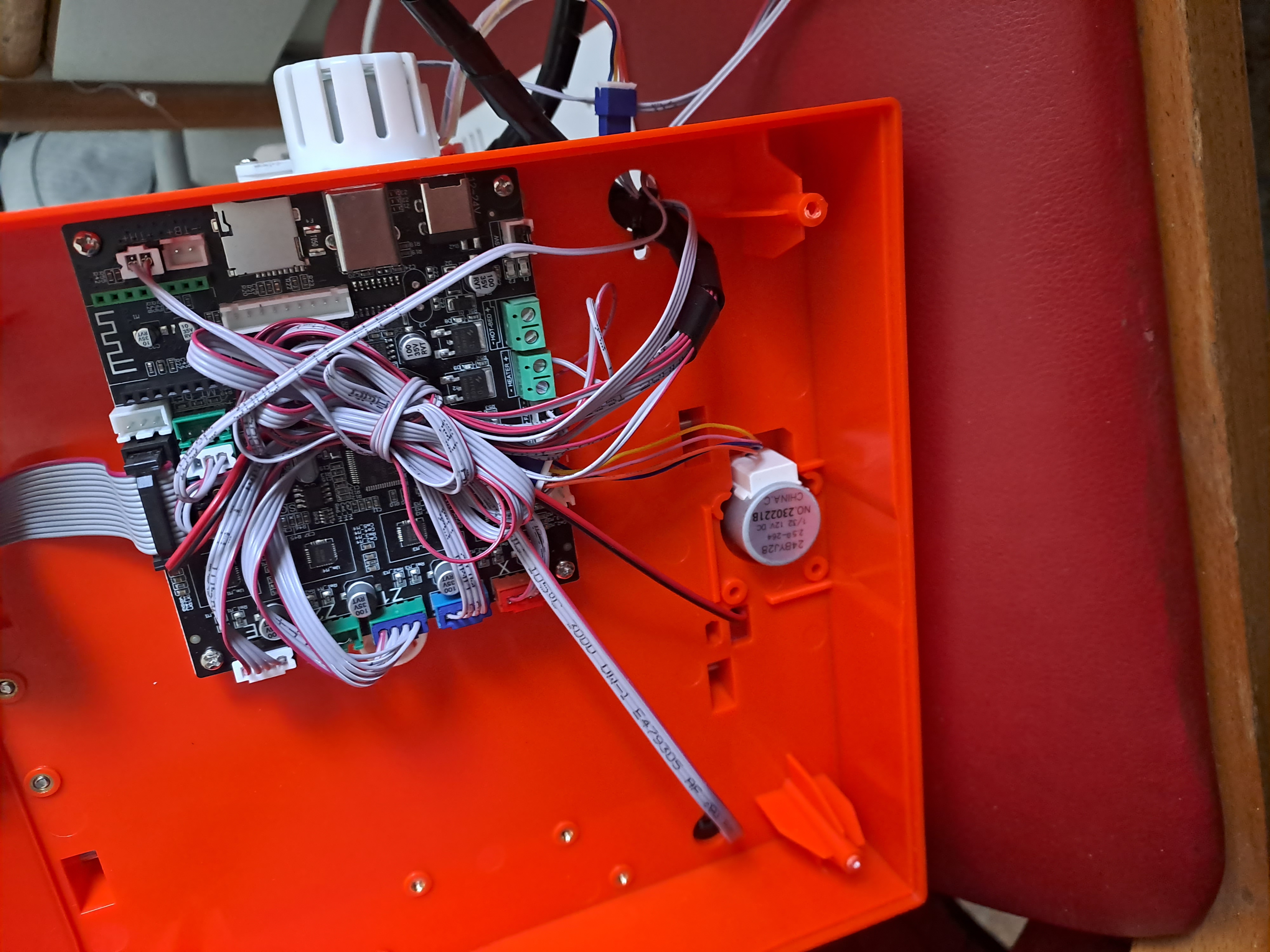

Этот принтер работает только от карты памяти. Фото "желудка" 8-) есть но провода мешают для детального рассмотрения

Я эту макаронную фабрику тоже видел, сходу не идентифицировал.

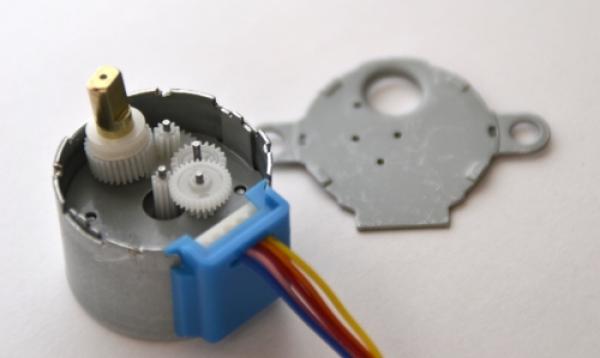

Так у него моторы самые дешёвые из того, что есть на Али - 24BYJ28, с встроенным редуктором 1:63. Пластиковый редуктор в них сам по себе довольно сильно люфтит. И скорость вращения на выходном валу - всего 1 оборот аж за 4 секунды. В общем печаль печальная. Ни качества ни скорости. Теперь понятно, почему на печать мелкой детали у топикстартера аж 4 часа ушло. Хотя на ось У, судя по фото, можно поставить Нема-17, вроде как раз под него выштамповка сделана. На оси У вроде тоже просматриваются отверстия для крепления Нема-17 (на фото с Али), но не уверен. А по Z можно и BYJ оставить - там люфт весом портала выбирается. Увидеть бы ещё, что и как на экструдере стоит. Если тот же BYJ. то долго он там не проживёт - пластиковые шестерни в редукторе съест под нагрузкой. У моего первого самосборного принтера именно такой мотор на экструдере стоял первую неделю. Первый экземпляр съело дня за три - шестерни поплыли из-за перегрева. Второй экземпляр с внешним обдувом простоял дольше, но смог осилить только китайский пластик. Более жёсткий филамент от ФД-Пласт он вообще отказался проталкивать.Так-то эти моторчики были разработаны для того, чтобы в кондиционерах шторкой, направляющей поток, качать, а там большой мощи и скорости не требуется, и на огромные люфты плевать. Так что тоже менять на Нема-17. Итого минимум 3 мотора на сумму около 2-х тыров (или все 5 на 3 тыра). Но тогда, если поставить ещё и дисплей с энкодером, то цена этого аппарата станет для него чрезмерной. Ещё чуть добавить, и по цене уже вполне выходит рабочая лошадка Анет-8 с большим подогреваемым столом. Или Анет ET4X-R - на роликах, но из металла и с сенсорным экраном.

Совсем немного. Сам-то моторчик внутри миниатюрный и слабый. Потому к нему и редуктор с таким огромным передаточным, иначе он вообще ничего с места не сдвинул бы.
И от ротора мотора до выходного вала аж 5 мелких пластиковых шестерёнок. И все люфтят.

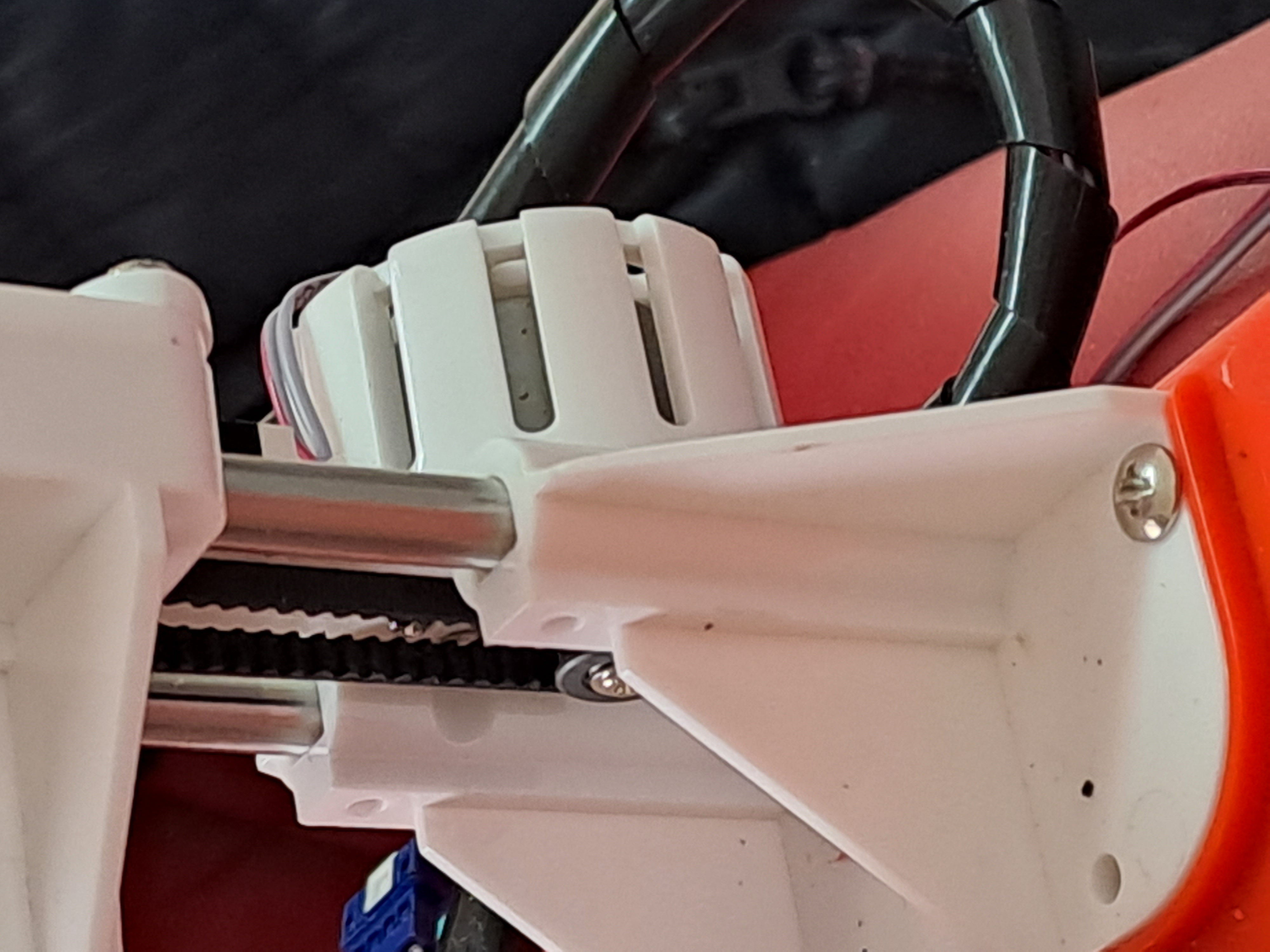

Где? Мотор , двигающий стол, сидящий в квадратной выштамповке для Нема-17, смещен от центра этой выштамповки. Значит вал сбоку. Там и этикетка с типом мотора есть. А он только такой, несимметричный.
Что по оси Z, плохо видно за решёткой, но кажется там то же самое. И вал с шкивом расположены ниже чем центр мотора.

У вас? У меня вал по центру. То что вы показали у меня такой где-то валяется. Там вал точно внизу. И крепление совсем другое. У меня на принтере крепится четырьмя и вал расположен по середине. Но возможно в таких "мини" раньше и ставили с редуктором. Я купил не давно. Вчера сделал детальку, не могу нарадоваться Углы сделаны великолепно, острые, плоскости блестящие Одно огорчает простенькая и не большая печаталась 4 часа. А в слайсере было заявлено 1.5ичаса. Значит моторы таки слабые. И другие моторы ну никак не приделаешь. Да и к мощным моторам нужны мощные драйвера.

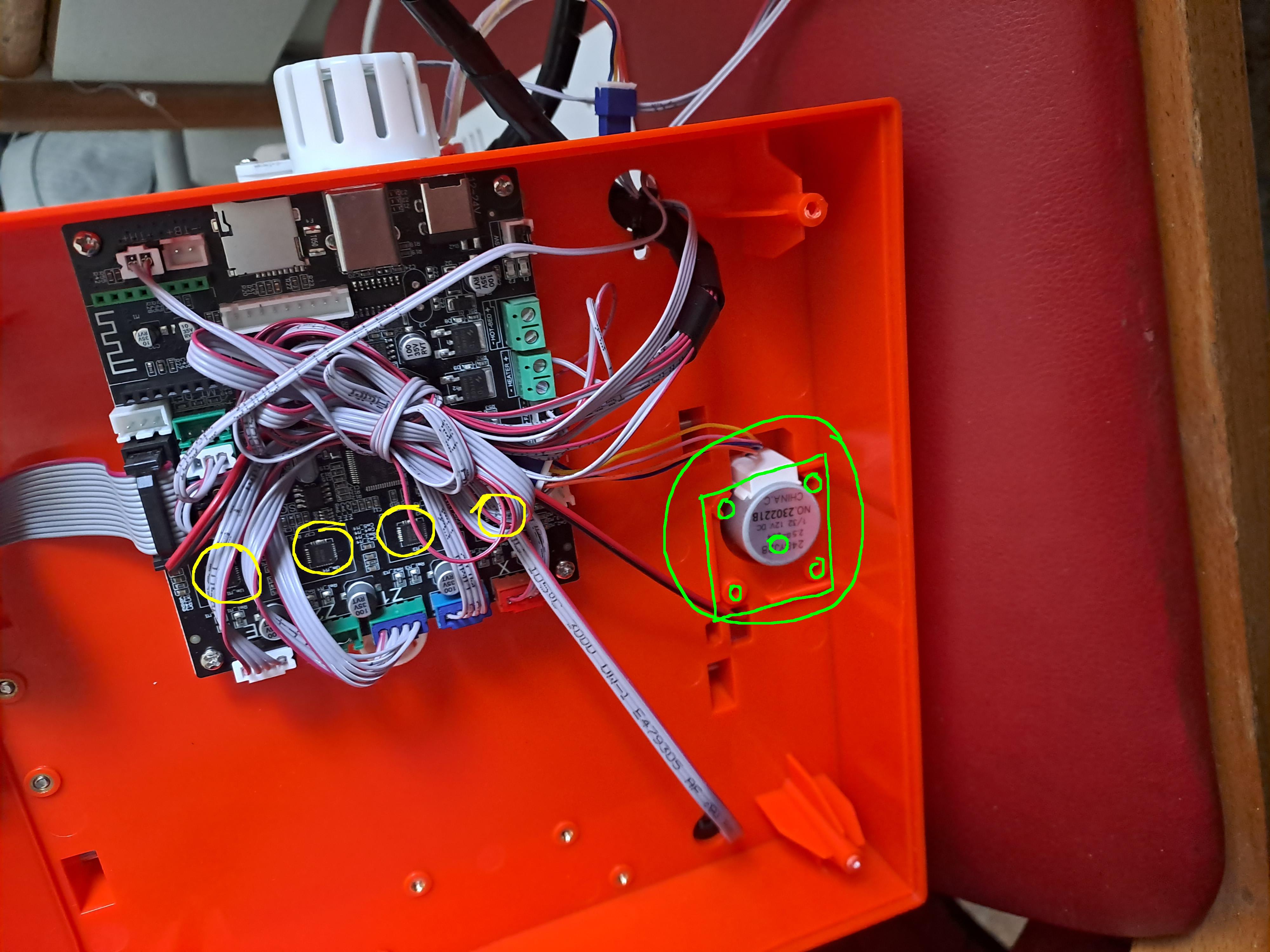

Да где по центру-то? Смотрим на Ваше же фото:
Зелёным обведён мотор оси У и выштамповка с отверстиями для крепежа под Нема-17, у которого вал точно по центру. А у стоящего там сейчас 24BYJ28 вал смещён, и это видно даже по фото. Смотрите на раположение отверстий крепления по углам квадрата, и место в центре квадрата, где будет вал Нема-17.
Что стоит на оси Z, не видно из-за решёток. Может быть, там другой тип мотора, и вал по центру.

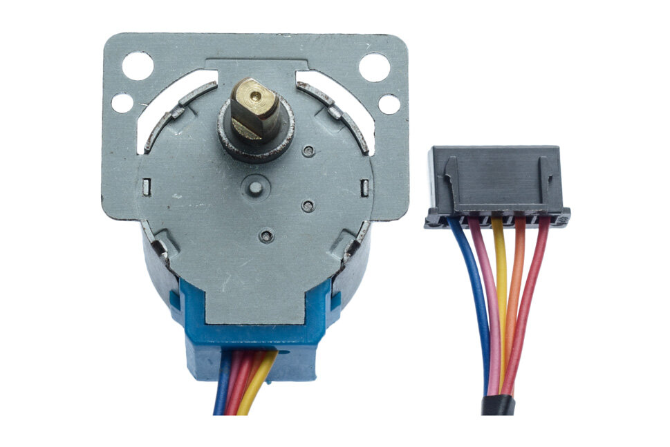

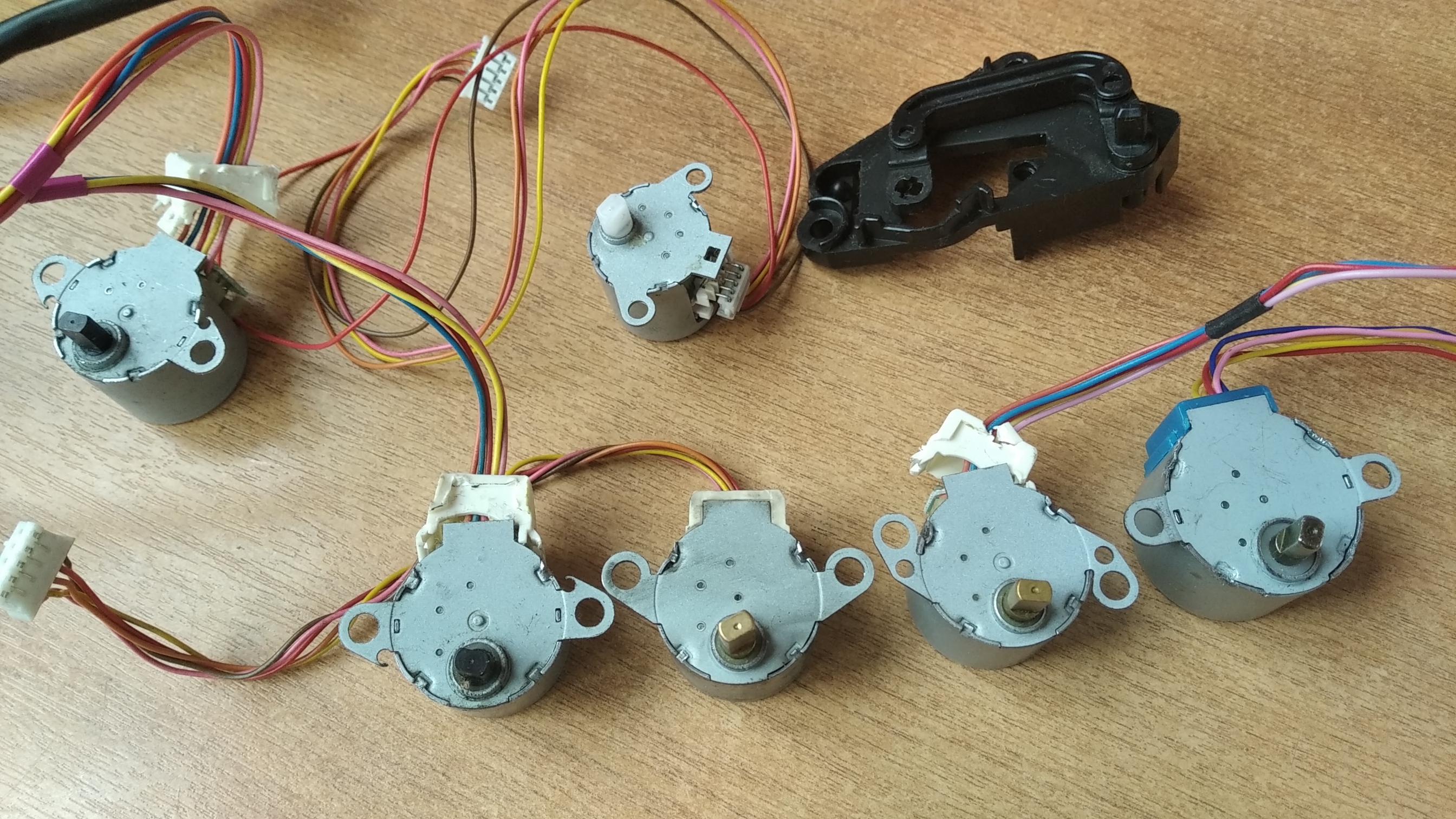

Крепления у этого мотора могут быть разные. Вот те, что есть у меня, с 4-мя вариантами крепёжных "ушей":
А бывают даже такие:
Бывает, и выходной вал смещён от оси симметрии по часовой или против часовой стрелки. Но они все с редукторами, даже тот мелкий, что на моём фото во втором ряду. Рядом лежащая чёрная пластиковая деталь - как раз часть привода заслонки кондиционера, откуда некоторые из этих моторов и были сняты. Они для этого и разрабатывались в своё время.

На место, обведённое зелёным, должен встать Нема-17. Этот квадрат под него.
Бурбатино писал(а): ↑
03 июн 2023, 11:31
Ваши драйверы обведены на плате жёлтым. На фото плохо видно, но в них узнаются драйверы на чипе 4988. Они без проблем вывозят моторы Нема-17. У меня такие драйверы стояли на первом принтере, сейчас один такой стоит на новом принтере на приводах оси Z и экструдера, и такие же стоят на самодельном ЧПУ-фрезере. Всё собрано на моторах Нема-17.
Так что Нема-17 Ваша плата вывезет. Единственное - желательно на чипы наклеить радиаторы ( https://aliexpress.ru/item/100500407910 ... 4aa6hFOf4h ).
