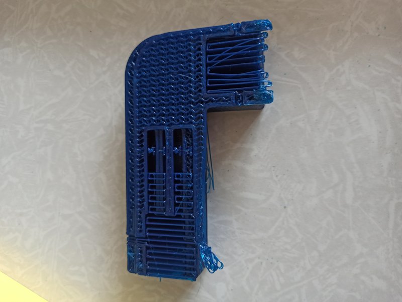

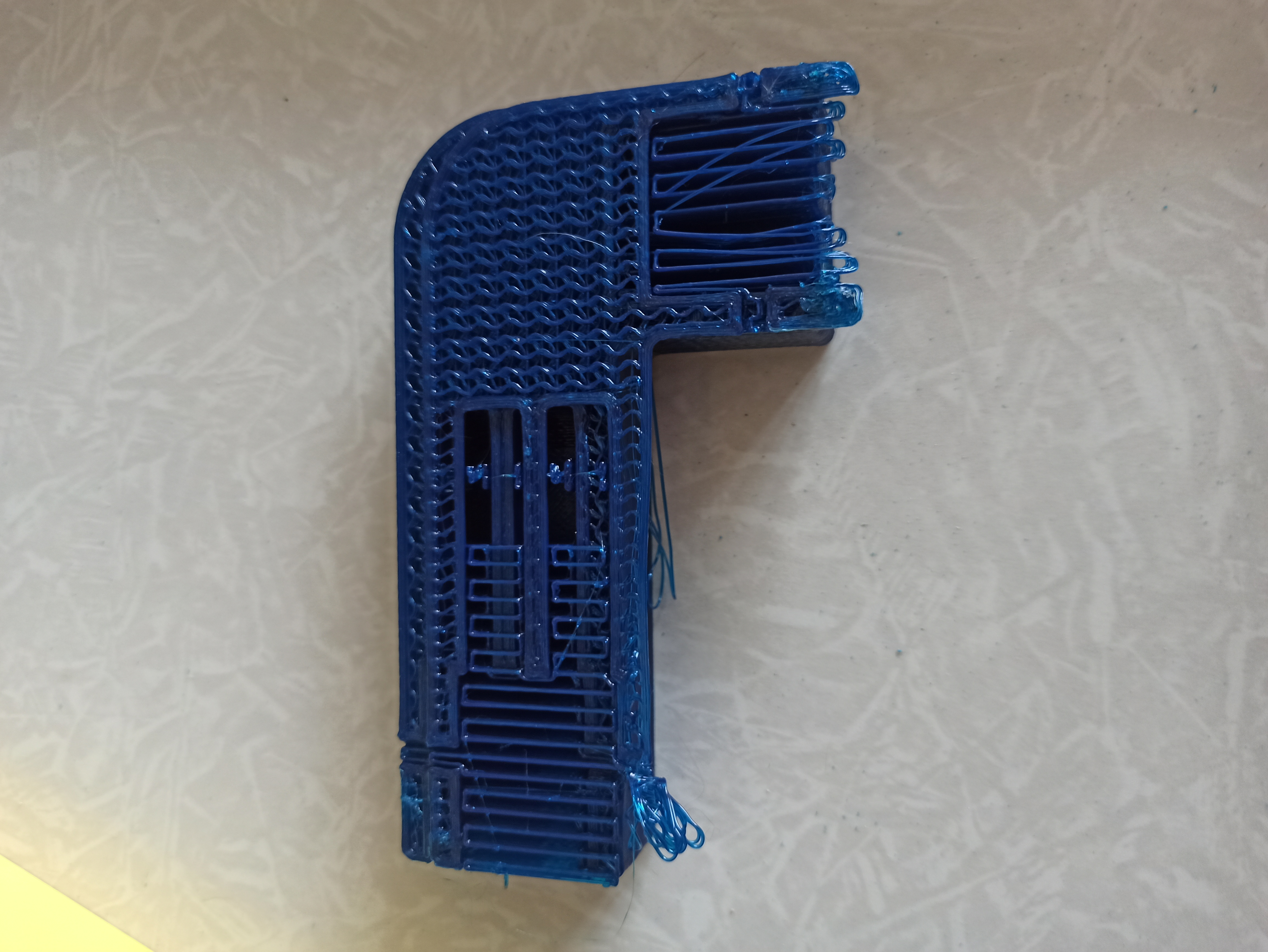

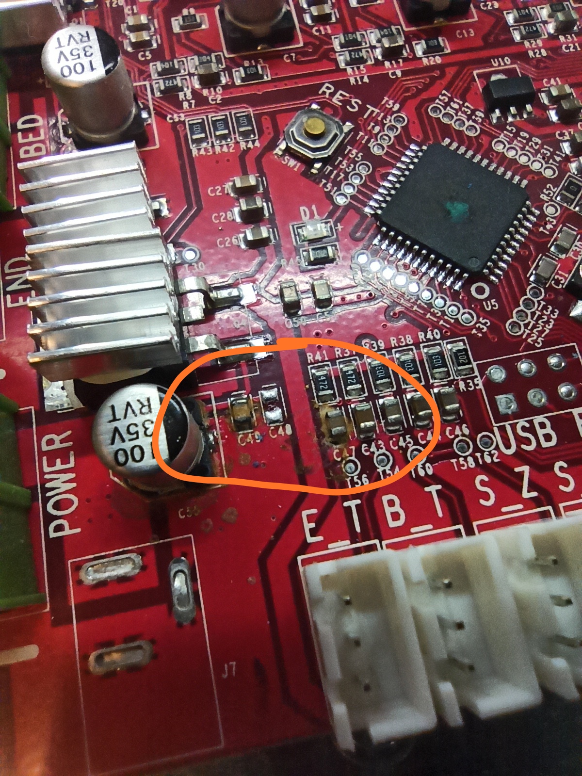

Какие-то непонятки творятся. Запустил печататься две модели, отпечаталось процентов семьдесят и процесс встал.
Спойлер 120 грамм пластика в помойку

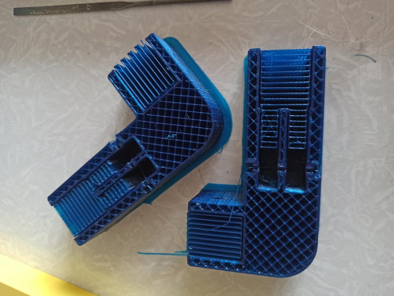

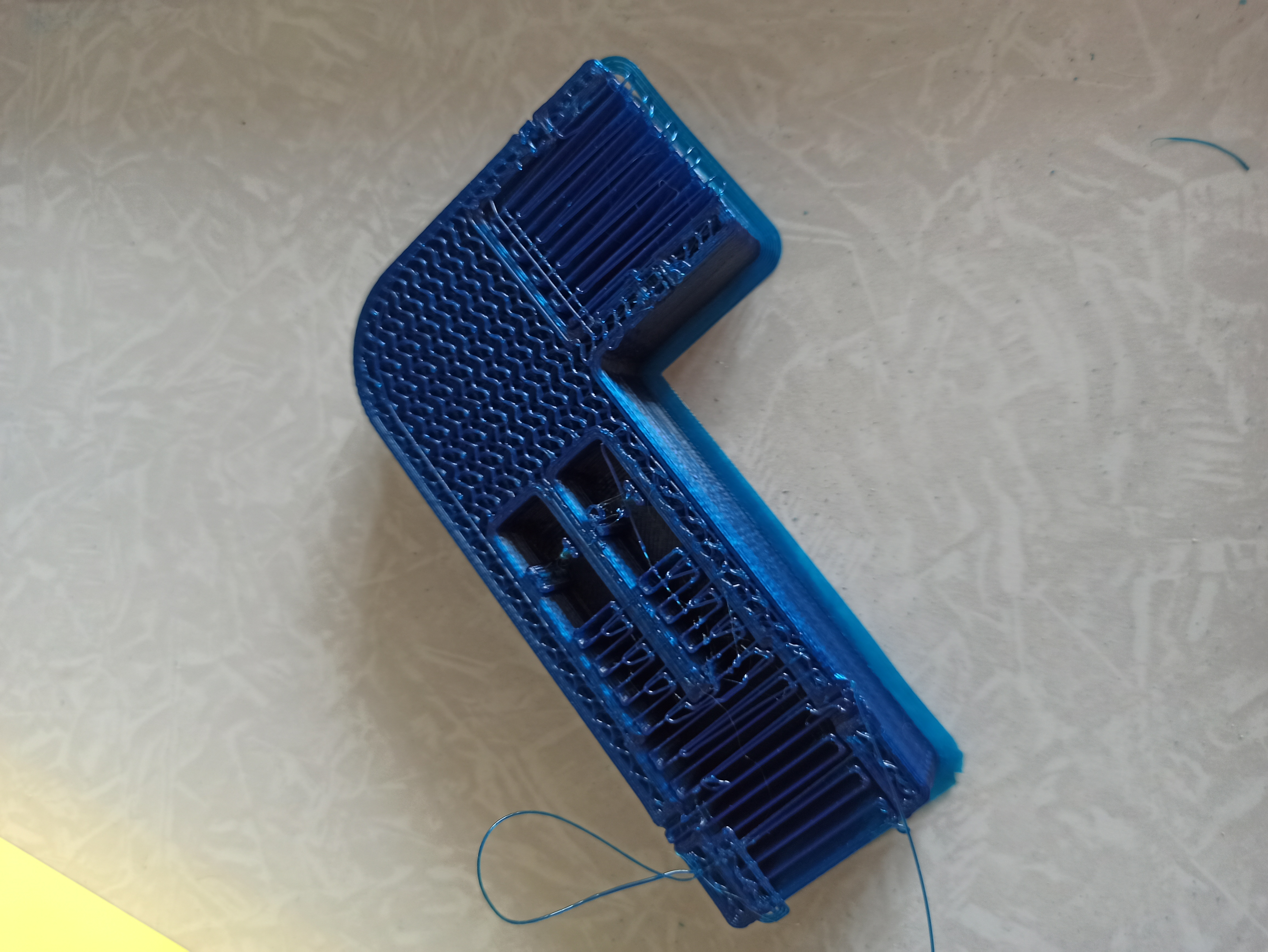

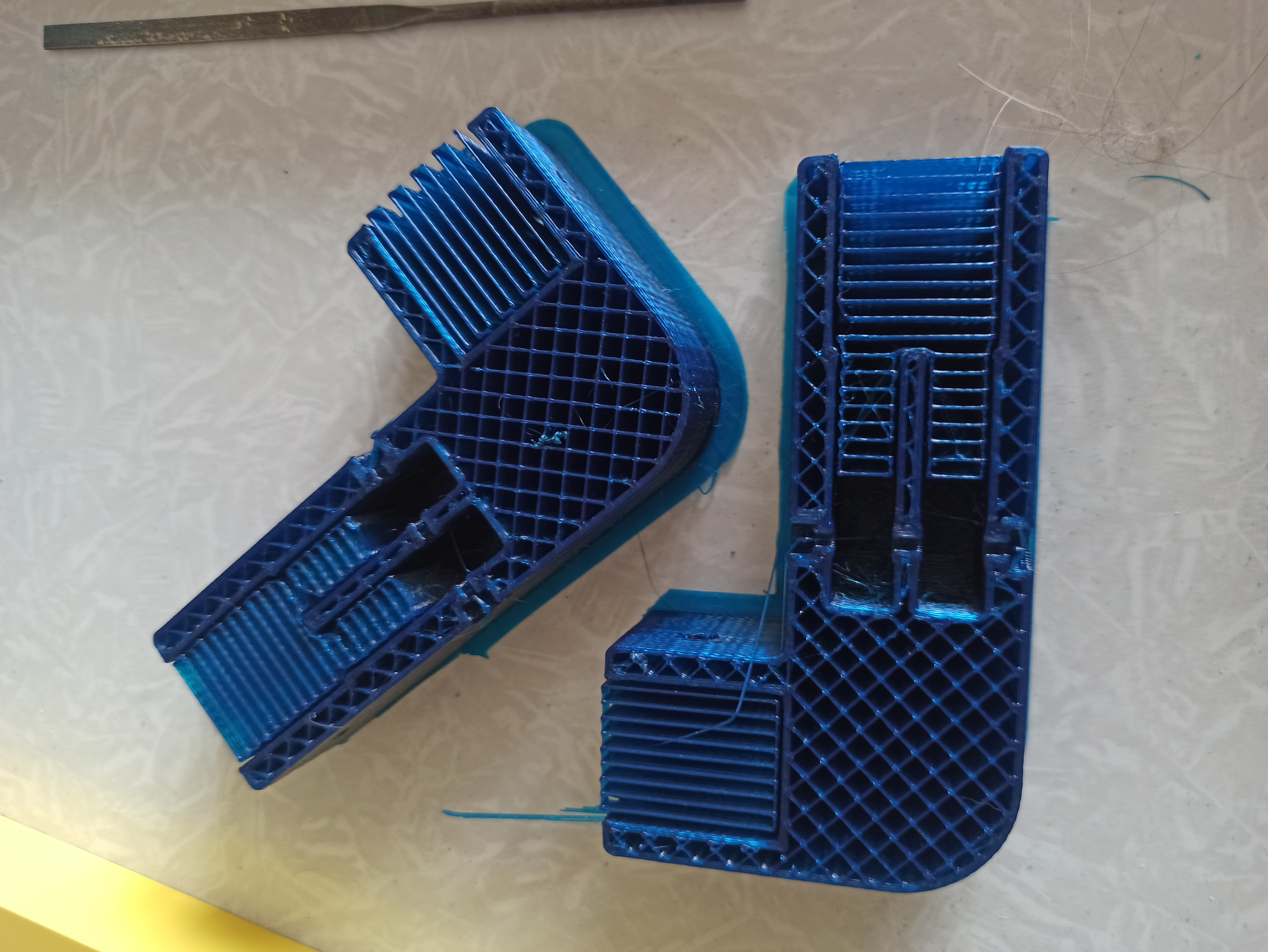

На всякий случай отслайсил в другой версии куры, запустил печать. Отпечаталась примерно половина, смотрю, сдвиг по слоям. Ну, думаю, может мотор пропустил, может ещё какая трабла.
Спойлер ещё около пятидесяти грамм в помойку
Почесал тыковку, проверил оси, всё нормально ходит, не закусывает. Запускаю печатать...
Спойлер и ещё пятьдесят грамм на выброс
Прям издевательство какое-то. Четверть катушки в мусор, а причина так и не ясна :? Вторая и третья попытки получается запоролись примерно в одном и том же месте. Если на отслайсеной в пятнадцатой куре детальнее печать просто остановилась, то при печати кода из куры четыре/пять, идёт сдвиг слоёв. В первом случае печать шла с компа, во втором и третьем с карты.

А как печать остановилась? Просто сопло зависло уткнувшись в модель? Или перезагрузилась плата? В любом случае я бы начал с ревизии всех разъемов, особенно силовых.
Хотя если
AHTOH писал(а):
03 апр 2020, 11:12
То зависание - чисто вопрос везения.
Сдвиги, кстати могут быть от развинтившихся приводных шкивов.
Перезапуска платы не было, тупо встала печать. Разъёмы все в порядке.
04 апр 2020, 00:31
С момента покупки принтера, печатал исключительно по шнурку, сбоев ни разу не было, а тут за сутки ни одной детали не смог допечатать, в том числе и с карты. Шкивы тоже все на месте.

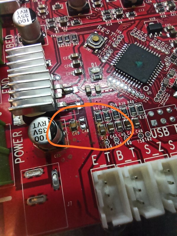

Решил поставить лердж, который пришёл для s-printer-а и обнаружил такую картину:
Спойлер подозреваю что виновник найден
Сообщения: 7029
Re: Anet A8 (различные вопросы)
Непрочитанное сообщение Alex Post » 04 апр 2020, 14:38
Ну да, похоже С48 рванул и заляпал все вокруг. Это смд электролит что был? Или может это С55 (плохо видно) снизу протек... Но это вряд ли, у них обычно шляпу сносит напрочь. Попробовать отмыть, ничего не припаивать, протестировать
Учитывая что собирался менять, то отложу в долгий ящик, может когда привезу паяльную станцию, займусь. Сейчас актуальнее настроить лердж. Пока всё задвигались, но надо настраивать, потому как и скорости большие и греется всё.

Чтоб отмыть ошметки станция не нужна. А не отмоешь - могут дороги сгнить, и тогда выкинешь.
Непрочитанное сообщение antobel » 04 апр 2020, 19:28
04 апр 2020, 16:45
Воистину верно, ИМХО!
Тоже верно. Вроде и не нужна особо, но и так бездарно профукать не хочется))
