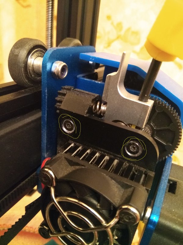

Но пока решаю проблему с шатанием бошки.
Затягиваешь винты, шестеренке не провернуться. отпускаешь, идет. но бошка качается от рук.

demonsergey, а шестерни на подшипниках стоят? Перекоса нигде нет?

Да. Все стоит. Болтанка появилась после 4го разбора.

demonsergey, предполагаю, что если появилась именно после переборки, то или что-то не поставили, или что-то попало. Корпус экструдера пластиковый? Трещин нет?

Корпус из жесткого пластика. Все целое. Рычаг был заменен.
Вот где шатается https://youtu.be/5tL6kTRbAnw

demonsergey, не очень понятно, но складывается впечатление, что болтается вся каретка.
Если нет, то посмотрите внимательно на крепление экструдера к каретке/мотору. Если у вас как на оригинале, то один винт крепит к мотору основание экструдера, потом три винта через крышку и снование в мотор, и последний крышку к основанию. Если всё нормально и без перекосов собрать, не должно клинить и болтаться.

Все верно. Болтается целиком элемент

По видео такое ощущение, что основание для экструдера не прикручено к самой каретке. А экструдер прикручен к основанию нормально. В результате болтается основание с экструдером относительно каретки. Конструкция сей приблуды мне неизвестна, поэтому чисто предположение, что там что то развинтилось, что снаружи не видно/не доступно. Нужно разбирать и внимательно собирать.
