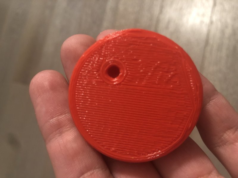

Печатал на ender 3 пластиком petg от best filament. В начале печати принтер укладывал слои с одной стороны
ровно, а с другой нет. При этом дно очень ровное.
На фото все видно. Как это исправить?

Непрочитанное сообщение Alex Post » 27 июл 2020, 23:23
Отрегулировать стол

Непрочитанное сообщение Глеб » 27 июл 2020, 23:40
Стол отрегулирован прекрасно. Недавно печатал на всю площадь и дно было без проблем

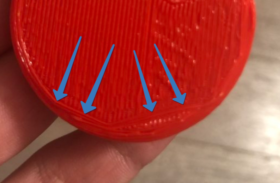

Непрочитанное сообщение Alex Post » 28 июл 2020, 07:38
Возможно, между "недавно" и "сейчас" что то произошло и стол разрегулировался. Характерно же видны отлипшие от стола нити, "затянутые" внутрь контура. Или Это модель такая, с изначально "кривым" контуром?

Непрочитанное сообщение Глеб » 28 июл 2020, 11:36
Между недавно и сейчас ничего не происходило. После этой модели печатал другую и все прилипло отлично

Непрочитанное сообщение Feym » 28 июл 2020, 11:47
Моторов на Z два?
Если так, то один может шаги пропускает или наоборот, несинхронно работают в общем.

Непрочитанное сообщение IslandSky » 28 июл 2020, 13:25
Глеб писал(а): ↑
28 июл 2020, 11:36
Может адгезив был плохо нанесен?

Непрочитанное сообщение Alex Post » 28 июл 2020, 14:23
Глеб писал(а): ↑
28 июл 2020, 11:36
Концевик, например, неточно отработал, на одну-две десятки раньше. Мусор прилип к тому же концевику, в конце концов :) Да уйма причин может быть. Следствие - чуть увеличился зазор на первом слое и нитки плохо легли, что мы и видим на фото.

Непрочитанное сообщение Feym » 28 июл 2020, 15:52
А на фото дно детали или верхушка?
Я подумал, что верхушка.
Для дна явно зазор от стола велик на первом слое

Непрочитанное сообщение 4EL » 31 июл 2020, 14:30
Зазор большой. Для ПЕТ на первый слой должна быть определенная температура стола и сопла. Вентили в 0. И лак нужен.
