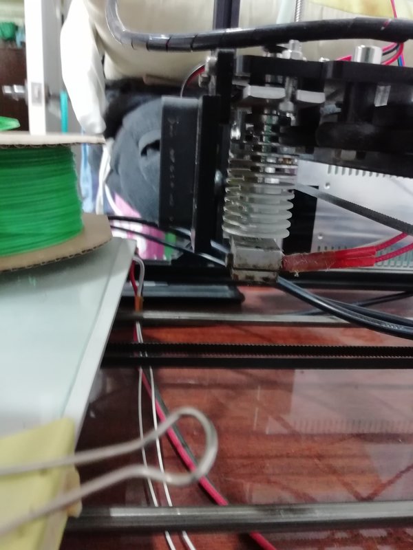

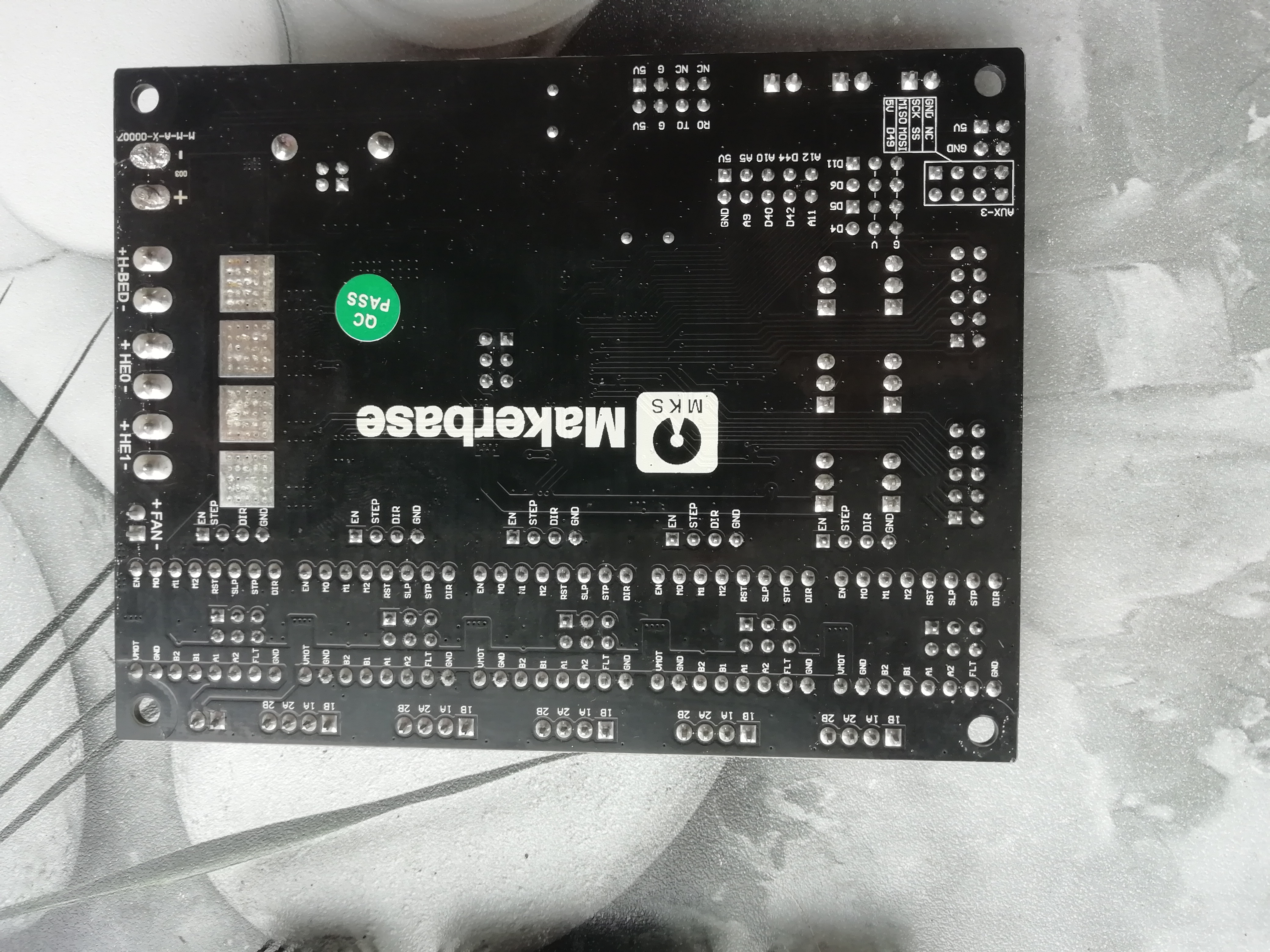

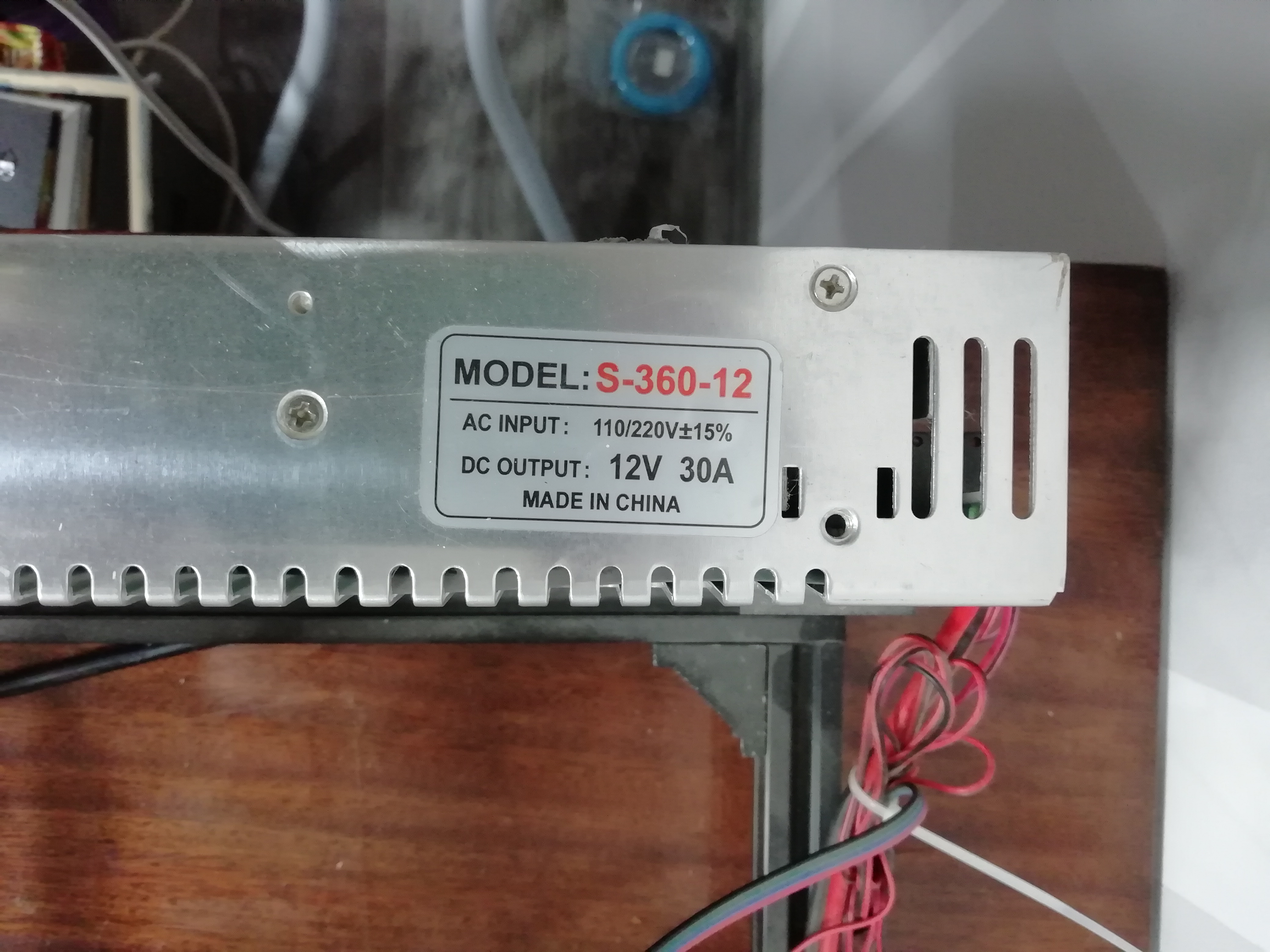

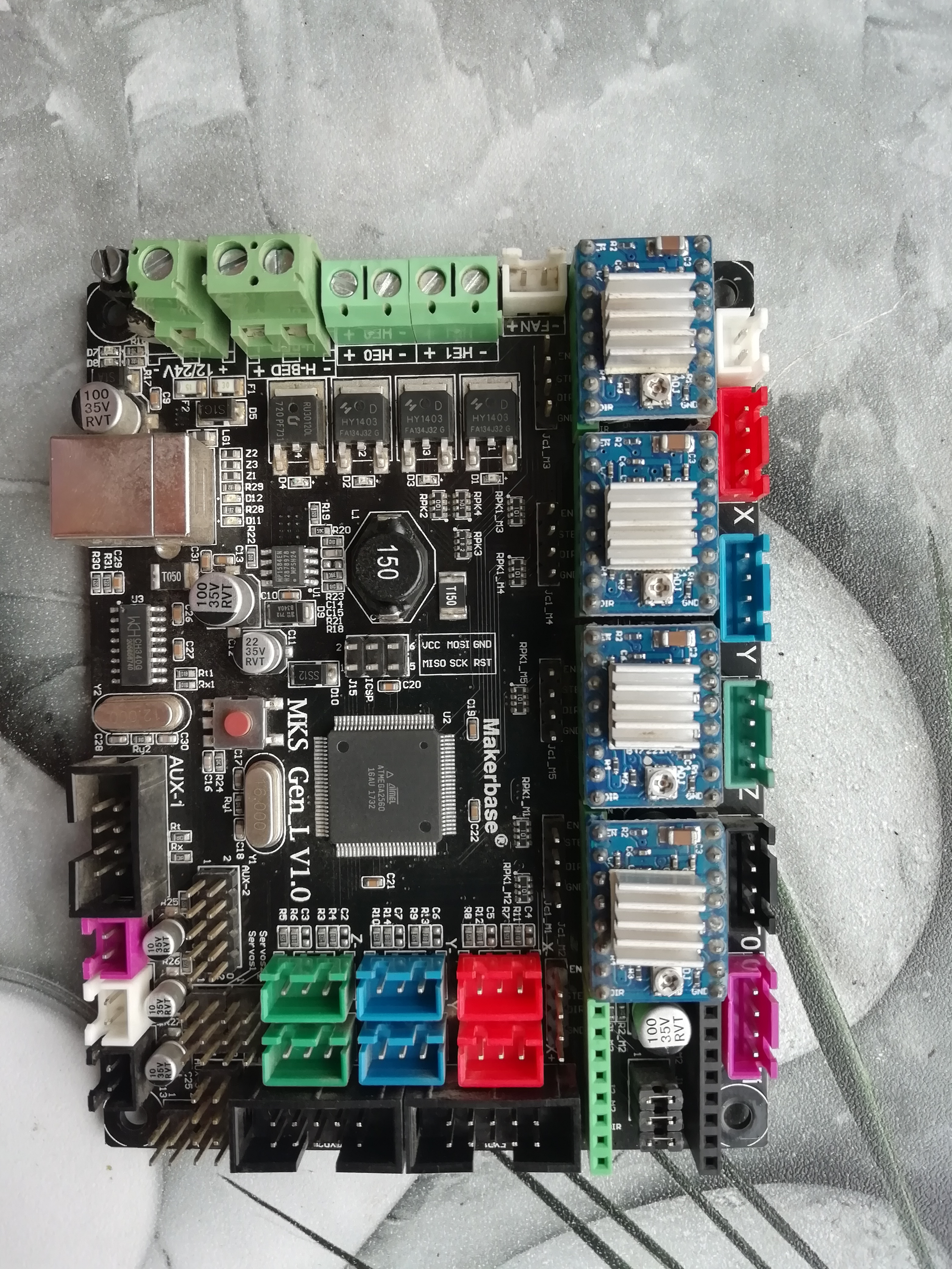

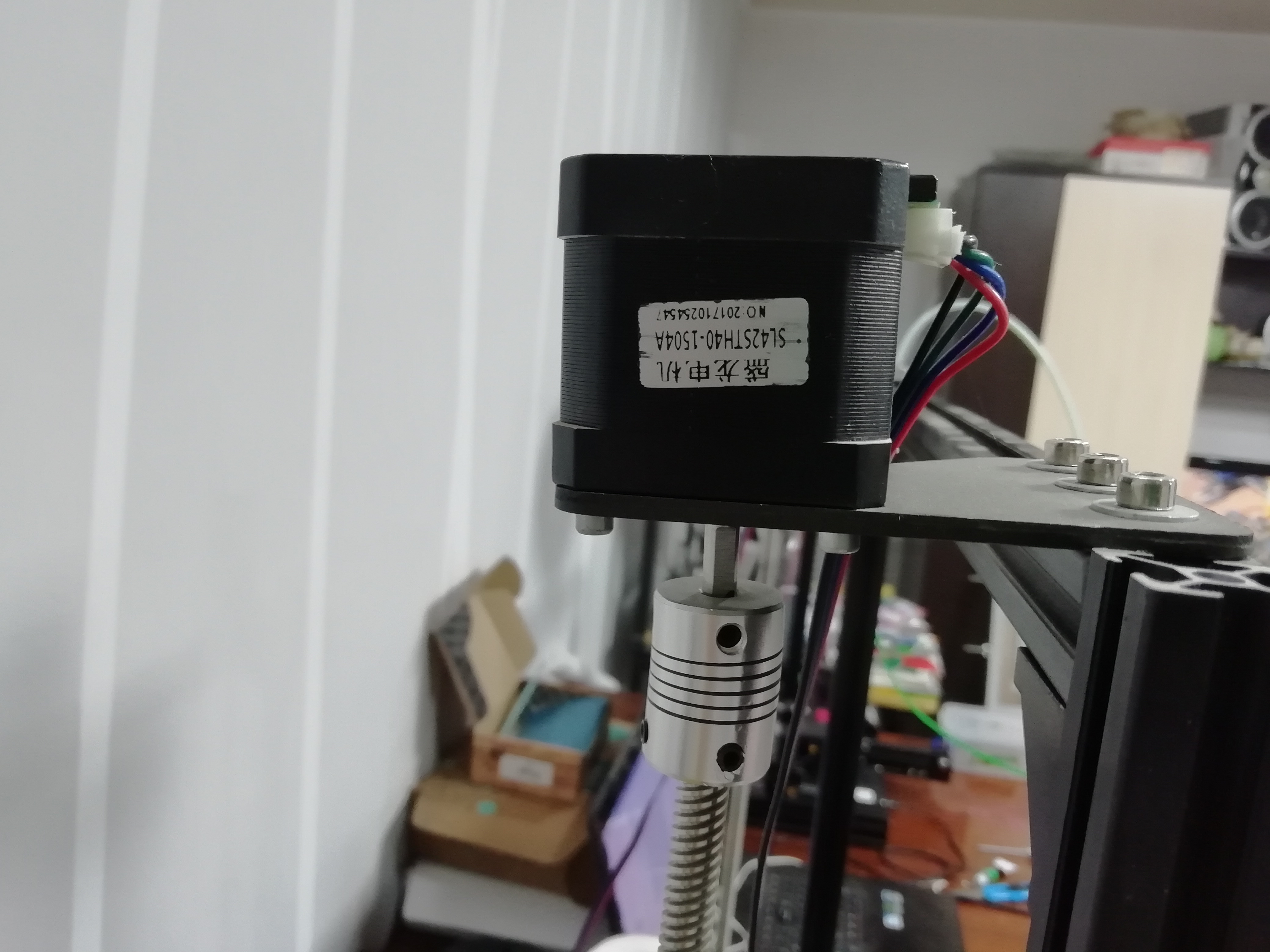

Всем здравствуйте! Имеется безымянный принтер. Все было хорошо, но в один прекрасный день двигатели перестали работать (все). При осмотре было обнаружено что болт на котором держится кулер на материнке открутился, точнее не сам болт а гайка. Моё предположение такое, во время печати гайка открутилась и падая попала на материнку. Склоняюсь к тому что из строя вышла либо сама материка либо драйвера. В общем хочу заказать новую материнку и драйвера, помогите с выбором. Фото того что стояло и стоит прилагаю.

MKS Gen L https://aliexpress.ru/item/100500227219 ... 137cVk1oQY
Но с прошивкой придётся разбираться и настраивать её под конкретный принтер https://3deshnik.ru/blogs/akdzg/nastroj ... d-printera .

Спасибо что ответили! По поводу прошивки, у меня есть его родная прошивка как я поняла из статьи менять в ней ничего не придется с учетом того что материнка будет такая же что и стояла. По ссылке что вы дали есть две версии материнки, мне брать точно такую как была или V2.1? И какие драйвера выбрать? Те что сейчас я на алиэкспресс не нашла. И еще это только мои предположения что умерла материнка либо драйвера, может поломка заключается совсем в другом? Как можно проверить шаговики чтобы исключить их?
Конечно же, такую, как была. Для V2.1 придётся делать новую прошивку. Шаговики не умирают никогда (почти).
Драйверы там А4988 https://aliexpress.ru/item/400032704844 ... 1342223857 .
Их можно заменить на более тихие ТМС2209, но их надо перевернуть на 180 градусов
