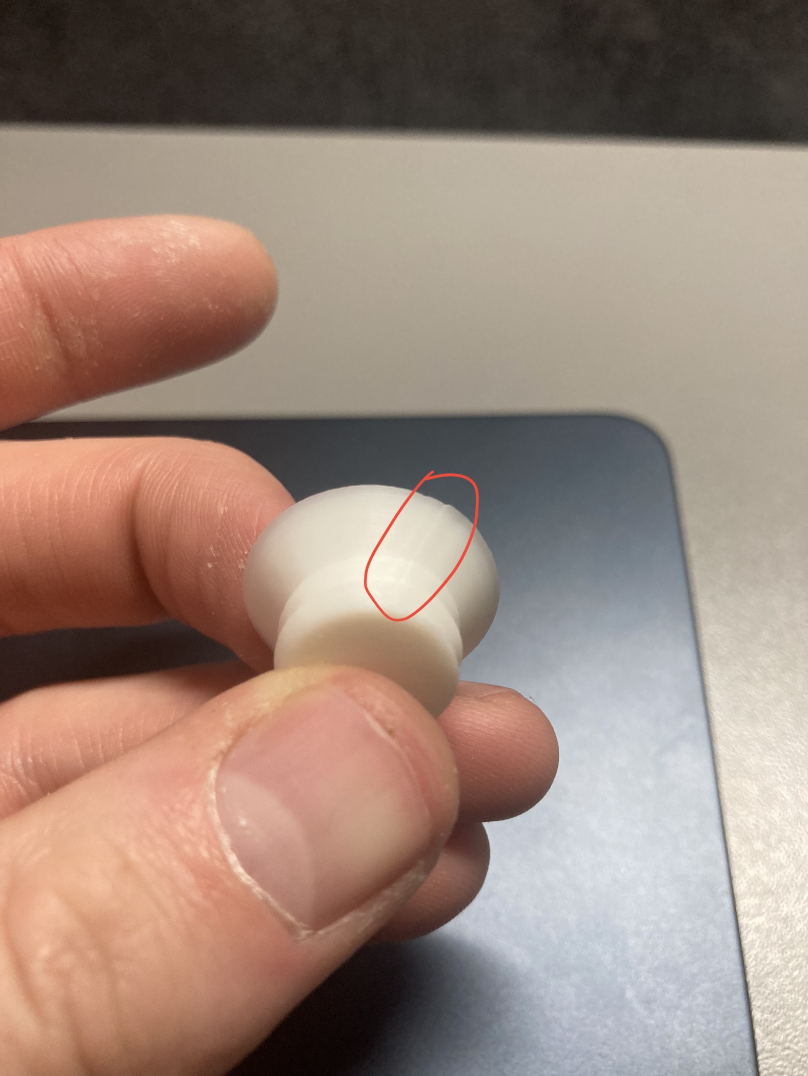

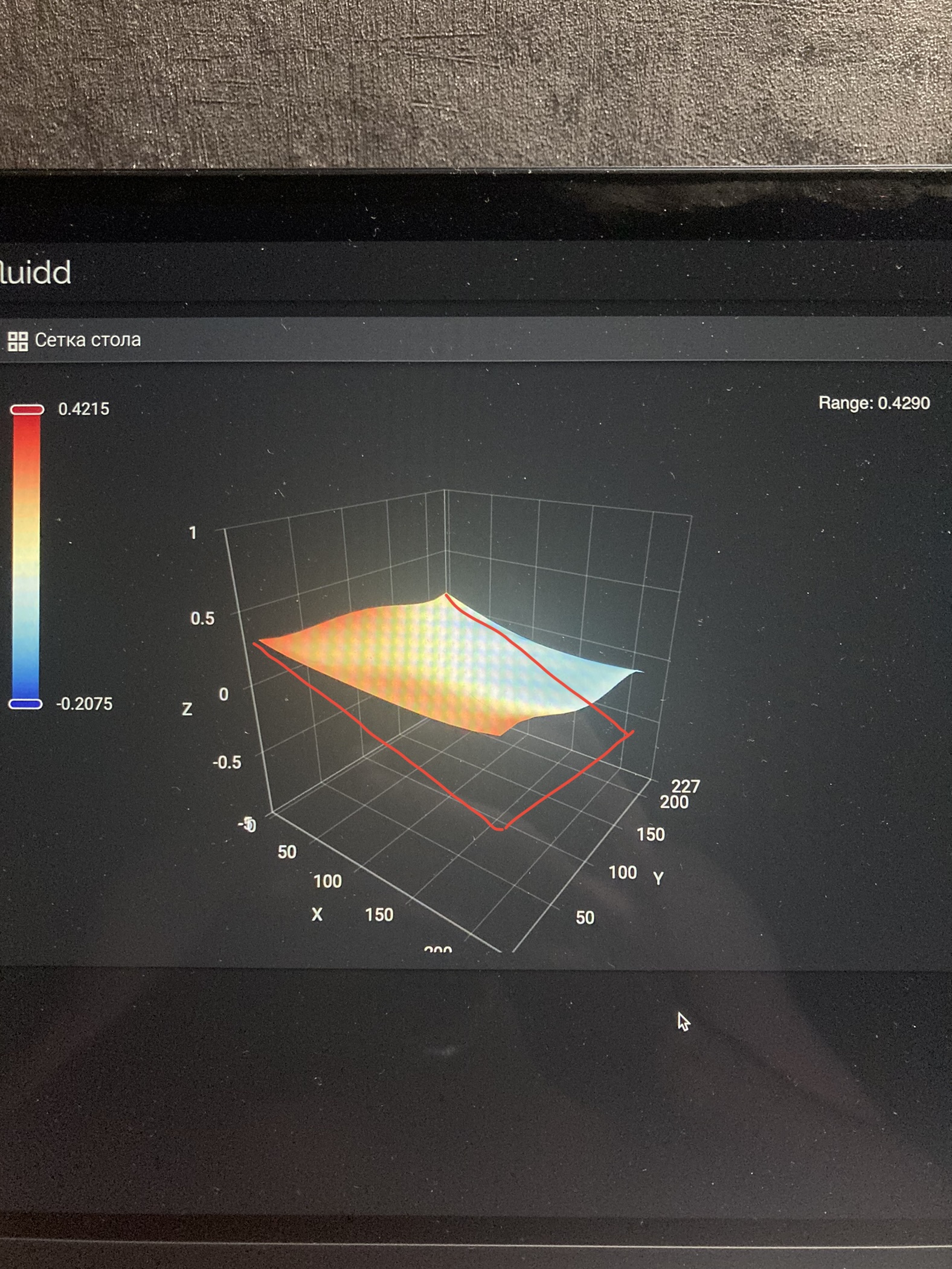

Дальше подумал что нужно бы его настроить и поделать ещё тесты. Так вот, распечатал кубик с винтом, на винте толи шов такой толи хз и на кубике тоже (фото прилагается), вообщем не захотел вкручиваться, а по размеру куб получился отлично. Но, самое главное это стол и тест монослоя, при первой проверке кривизны стола перепад был 1,2мм. Я решил сделать как в видео и снять нижнюю крышку чтоб натянуть ремень, но "кареточка" которую нужно оттянуть чтоб вытащить ремень не хотела мне поддаваться. Я распечатал подкладку и подложил её справа и получил перепад 0,4мм Сделав тест монослоя, результат был неожиданный: Подскажите, от чего они могут возникнуть, нигде не встречал в видео подобного результата

Очень много. Автоуровень, конечно, отработает, но это костыль.
Судя по отзывам на этот принтер, либо гнутый, либо криво собранный стол. Встречаются предложения гнуть и выравнивать, но встречаются и такие:

Белый пластик - худшее решение, если хотите с помощью фото показать какой-то дефект. На фото куба вообще ничего не видно.
На тесте монослоя похоже переэкструзия. Попробуйте уменьшить поток. Но начинать надо всё же с выравнивания стола.

Да, я понимаю что костыль, но я делал как раз по подобной инструкции. На пункте где нужно вот это подвинуть вправо: и кроется дьявол, не могу сдвинуть его, будто на суперклей приделали. Посмотрел несколько видео где без особых проблем его двигали, но это была на обычном k1.
Re: Волны на тесте монослоя, нужна помощь
Вопрос со столом я думаю снят, только что получилось снять каретку эту, не сразу было заметно:
Эта золотая резьба торчит лишнего и туго была загнана в эту каретку. Потянул её на себя да повел вправо - ремень снят.

Теперь при обратной установке потребуется установить ремень так, чтобы все три ходовые гайки стола были строго на одной высоте. Иначе рискуете сделать ещё больший перекос, чем был раньше. Проще всего выкрутить все три ходовых винта так, чтобы стол лег на основание, зафиксировать его (на форумах предлагают сделать это, притянув его к основанию транспортировочными винтами), и установить ремень.
Спасибо большое за вашу помощь, теперь хотябы на одну проблему меньше. Получилось довести до 0,2 без подкладок. Буду играться с экструзией и делать дальнейшие проверки.Vikent писал(а): ↑06 фев 2025, 21:43Теперь при обратной установке потребуется установить ремень так, чтобы все три ходовые гайки стола были строго на одной высоте. Иначе рискуете сделать ещё больший перекос, чем был раньше. Проще всего выкрутить все три ходовых винта так, чтобы стол лег на основание, зафиксировать его (на форумах предлагают сделать это, притянув его к основанию транспортировочными винтами), и установить ремень.
