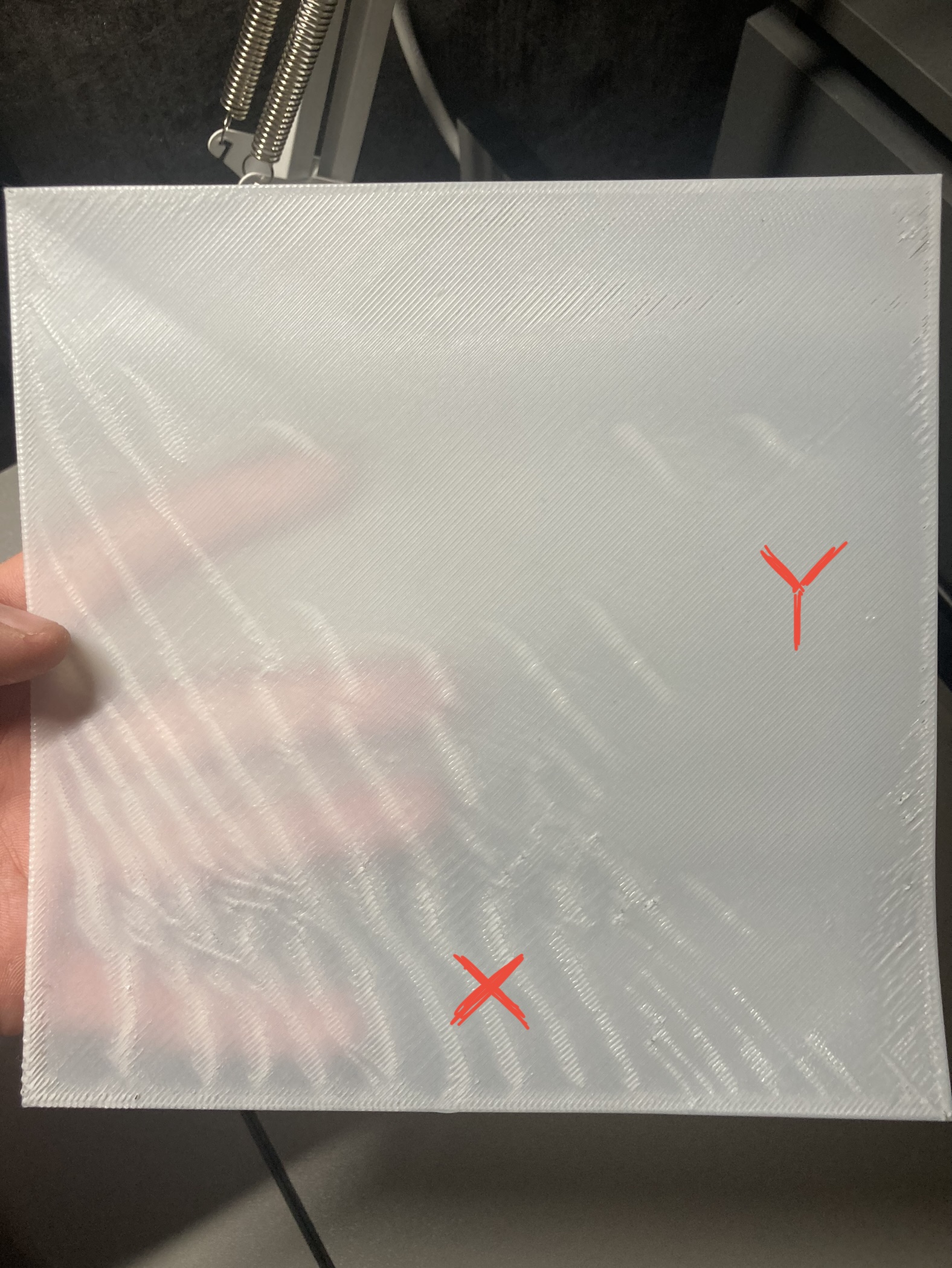

Дальше подумал что нужно бы его настроить и поделать ещё тесты. Так вот, распечатал кубик с винтом, на винте толи шов такой толи хз и на кубике тоже (фото прилагается), вообщем не захотел вкручиваться, а по размеру куб получился отлично.
Но, самое главное это стол и тест монослоя, при первой проверке кривизны стола перепад был 1,2мм. Я решил сделать как в видео и снять нижнюю крышку чтоб натянуть ремень, но "кареточка" которую нужно оттянуть чтоб вытащить ремень не хотела мне поддаваться. Я распечатал подкладку и подложил её справа и получил перепад 0,4мм
Сделав тест монослоя, результат был неожиданный:
Подскажите, от чего они могут возникнуть, нигде не встречал в видео подобного результата

Диаметр сопла 0,4
Взял куб, задал ему значения 180х180х0,20
Вроде как поставил прошивку клипер (делал по инструкции манипуляции чтоб пользоваться orcaSlicer’ом и отправлять задание по Wi-Fi)
Настройки печати стандартные заданные профилем "0,20"
Белый пластик - худшее решение, если хотите с помощью фото показать какой-то дефект. На фото куба вообще ничего не видно.
На тесте монослоя похоже переэкструзия. Попробуйте уменьшить поток. Но начинать надо всё же с выравнивания стола.

Спасибо большое за вашу помощь, теперь хотябы на одну проблему меньше. Получилось довести до 0,2 без подкладок. Буду играться с экструзией и делать дальнейшие проверки.
На счёт белого пластика хотел добавить что он комплектный, у меня уже есть на руках petg тёмный, но я решил на pla проделать всю работу с тестами раз уж начал на нём.
