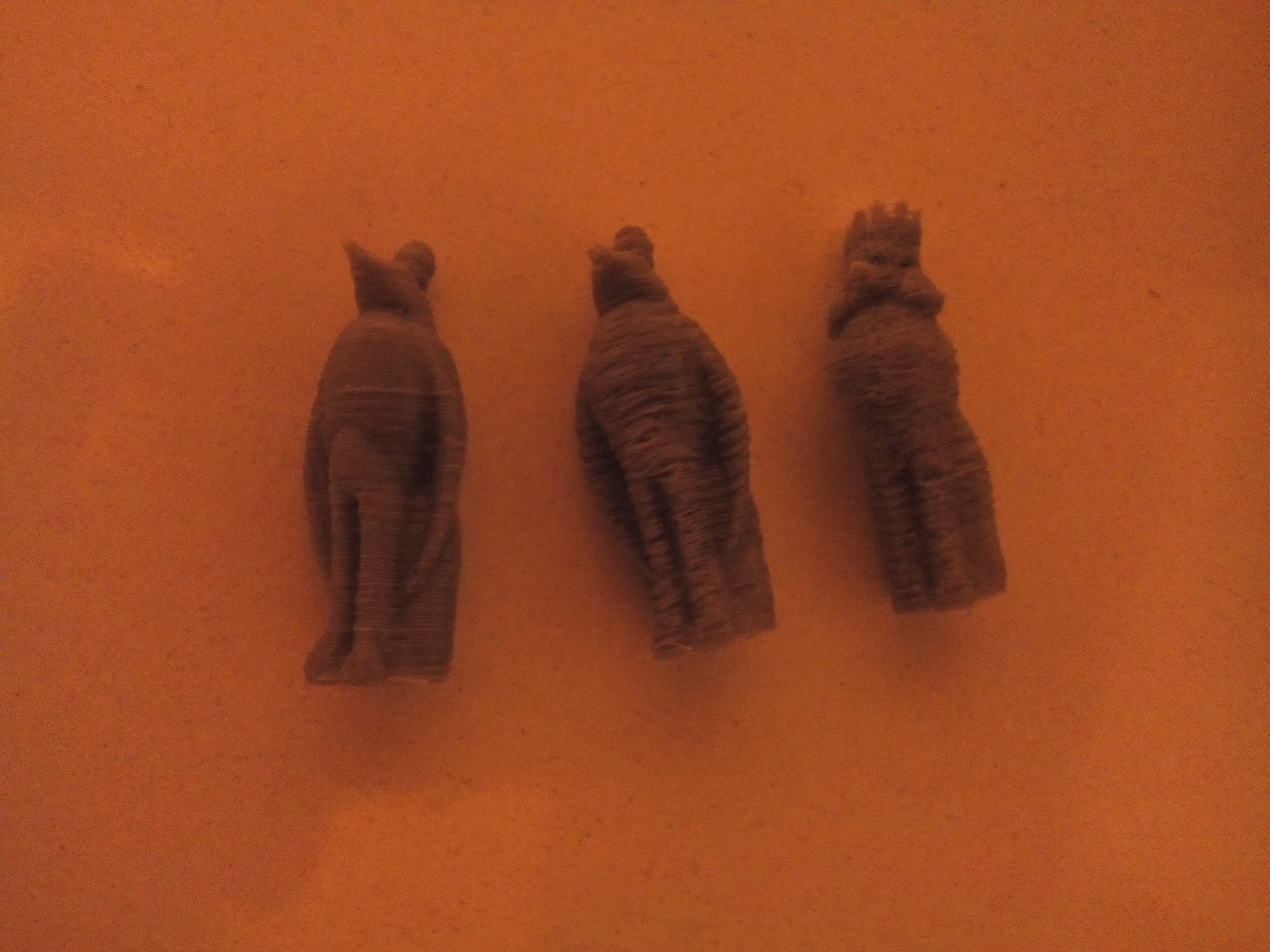

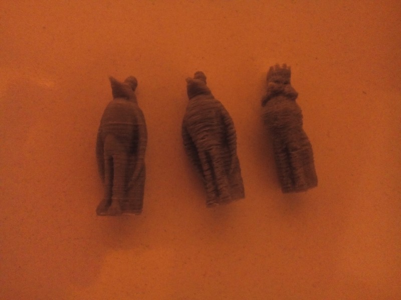

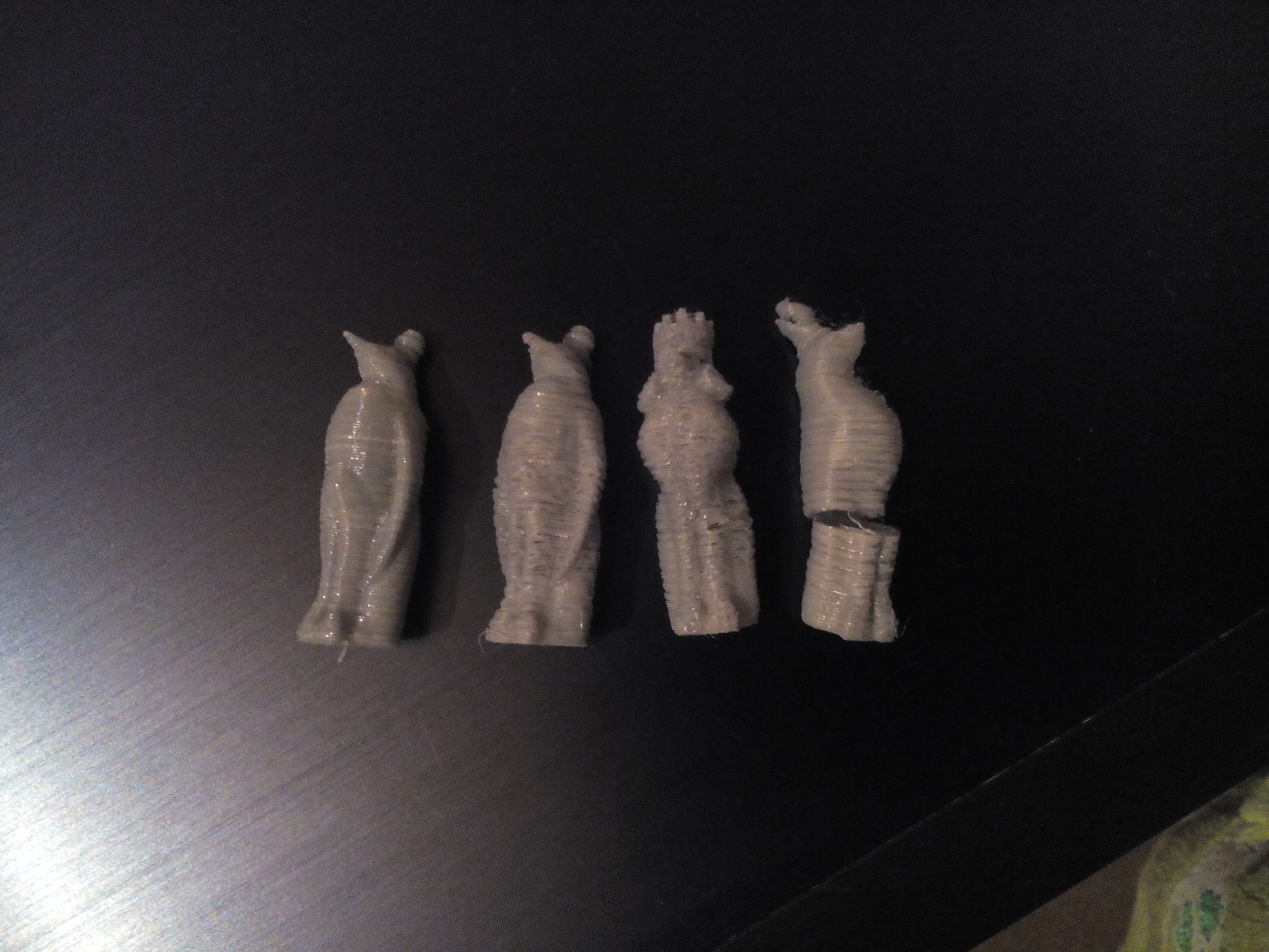

Здравствуйте. У меня проблема с печатью на 3д принтере. Как видно на фото печать происходит не ровной и волнистой. Первая фигурка нормальная, остальные с партаком. Печатаю пластиком ПЛА. Однако Температура и скорость на всех фигурках одинаковая была. Ремни на осях "Х" и "Y" в норме. Сопло поменял, не помогло. При тщательном осмотре во время печати обнаружил что первый слой печатается хорошо (сопло стоит над столом как положено), в последующих слоях сопло как будто приподнимается на пол миллиметра (может 1мм) от печатаемой детали(фигурки) и из за этого происходит не нормальное слипание слоев между собой. Получается дело в оси "Z" ?? или в чем то другом.
Как мне решит эту проблему? помогите пожалуйста. Заранее СПАСИБО!

Возможно радиатор хотэнда плохо охлаждается, из-за этого ухудшается экструзия.

я как бы насчитал кол. слоев около 45, это по макс 0,3мм ~ 13.5мм высота фигурок , диаметр около 6-7мм. FDM технология не хорошо подходит для таких мелких задач с такими маленькими объектами. попробуйте напечатать кубик 20х20мм минимум и показать результат еще раз Sem.
Далее,тоб вам реально помочь , необходима более подробная инфа и вашем хоте,его охлаждении,о экструдере, охлаждении объекта в фотках.
в последующих слоях сопло как будто при ... в оси "Z"
да , в винте оси Z, и в добавок он у вас бьет , не ровный...так называемый "воблинг".
Базару нет за расчет! Количество слоев не помню. Вот размеры: ширина/глубина/высота 12мм/14мм/35мм. Печатал слоем 0,3. Размер сопло 0,4.

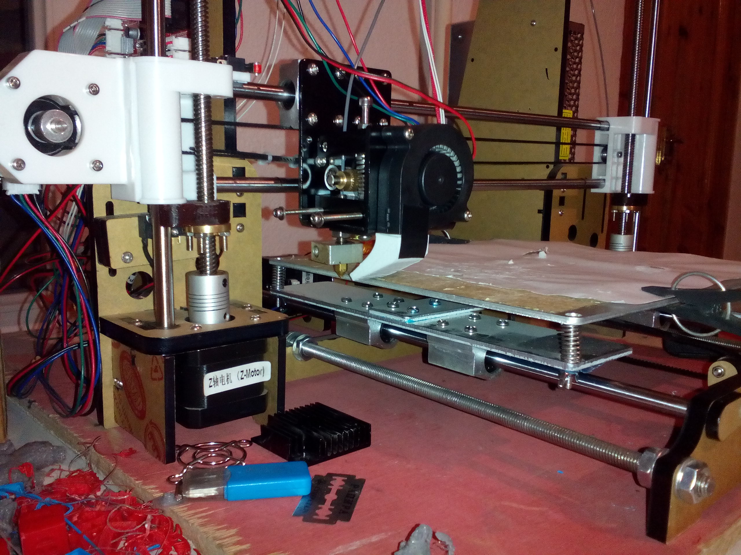

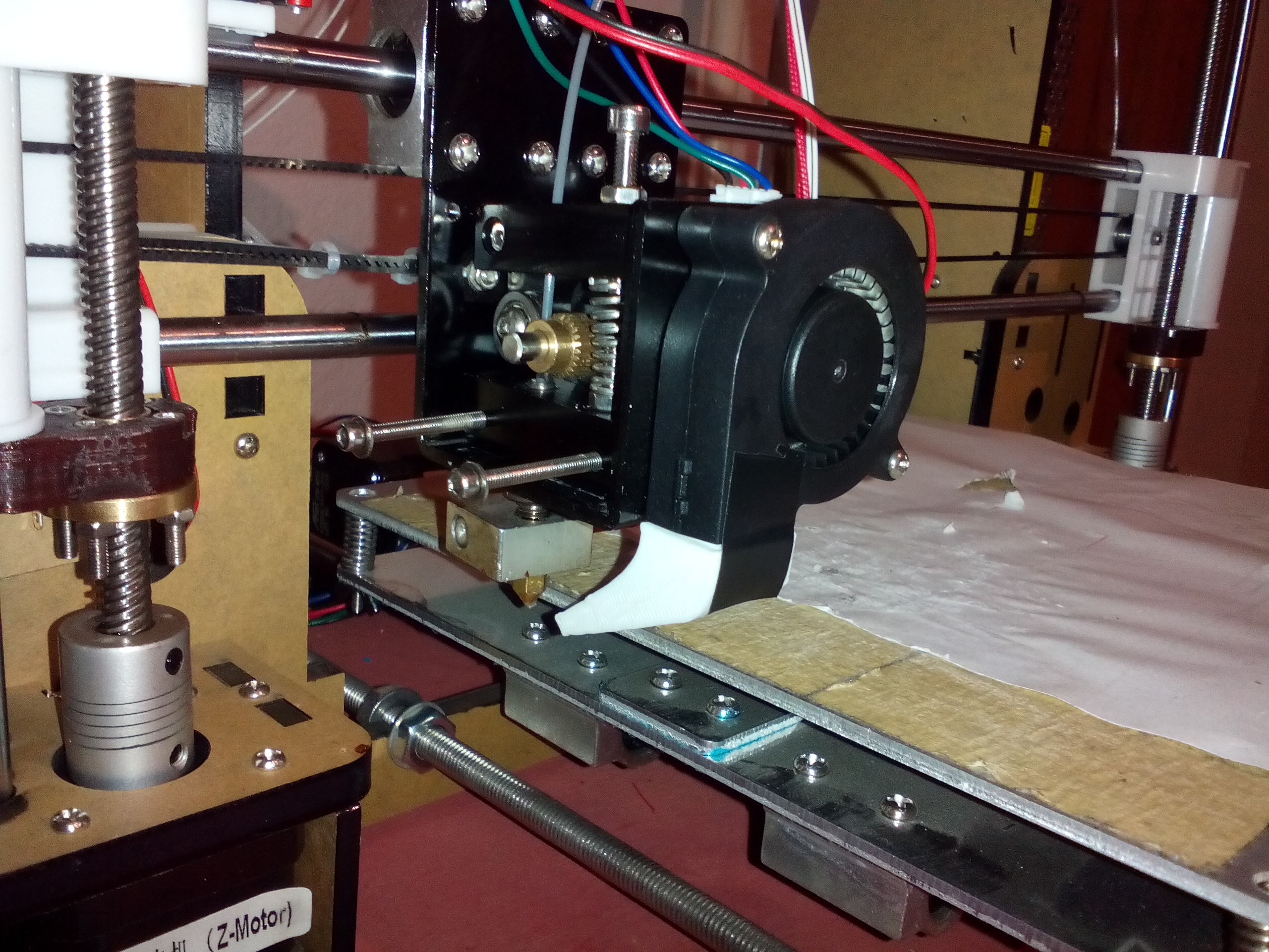

У хотенда нет и не было охлождения. Если я не ошибаюсь :roll: . Я новичок еще в этом деле. Пользуюсь принтером около месяца. Хотя приобрел пол года назад.
Не обработайте внимание на состояние нагревательного стола.
Последний раз редактировалось Sem 03 дек 2017, 19:34, всего редактировалось 1 раз.
Re: 3D принтер плохо печатает. Anet A8
Непрочитанное сообщение AKDZG » 03 дек 2017, 19:34
Должно быть. Фото покажите.
Ошибаетесь. На первом фото лежит чёрный радиатор и решётка вентилятора - это оно. Должен быть ещё сам вентилятор.
Охлаждение обязательное, сделайте его сначала.
Непрочитанное сообщение Alex Post » 03 дек 2017, 23:06
Вот на этих двух длинных торчащих винтах минимум должен быть ветряк. А по феншую - квадратный радиатор с ветряком.
Верно. Так и было. Но я его снял после того как уже начал партачно(волнисто) печатать, когда искал в чем проблема. И это некак не повлияло на дальнейшую печать.
К тому же там где крепится этот радиатор, то есть те поверхности куда он касается ни капельку не греются :!:

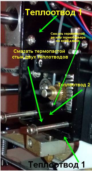

надо смазать радиатор термопастой по месту крепления и потом стягивать. Если опять не греется радиатор без обдува вента тогда надо на это посмотреть.... чудеса:))И это очень плохо так как термобарьер не отдает тепло на верхний металл, вот и недоэкстризия или проблемы подачи филамента.
... ну или поверхности какие то не ровные совершенно у этих элементов.Надо проверить поверхности металлической линейкой на просвет...

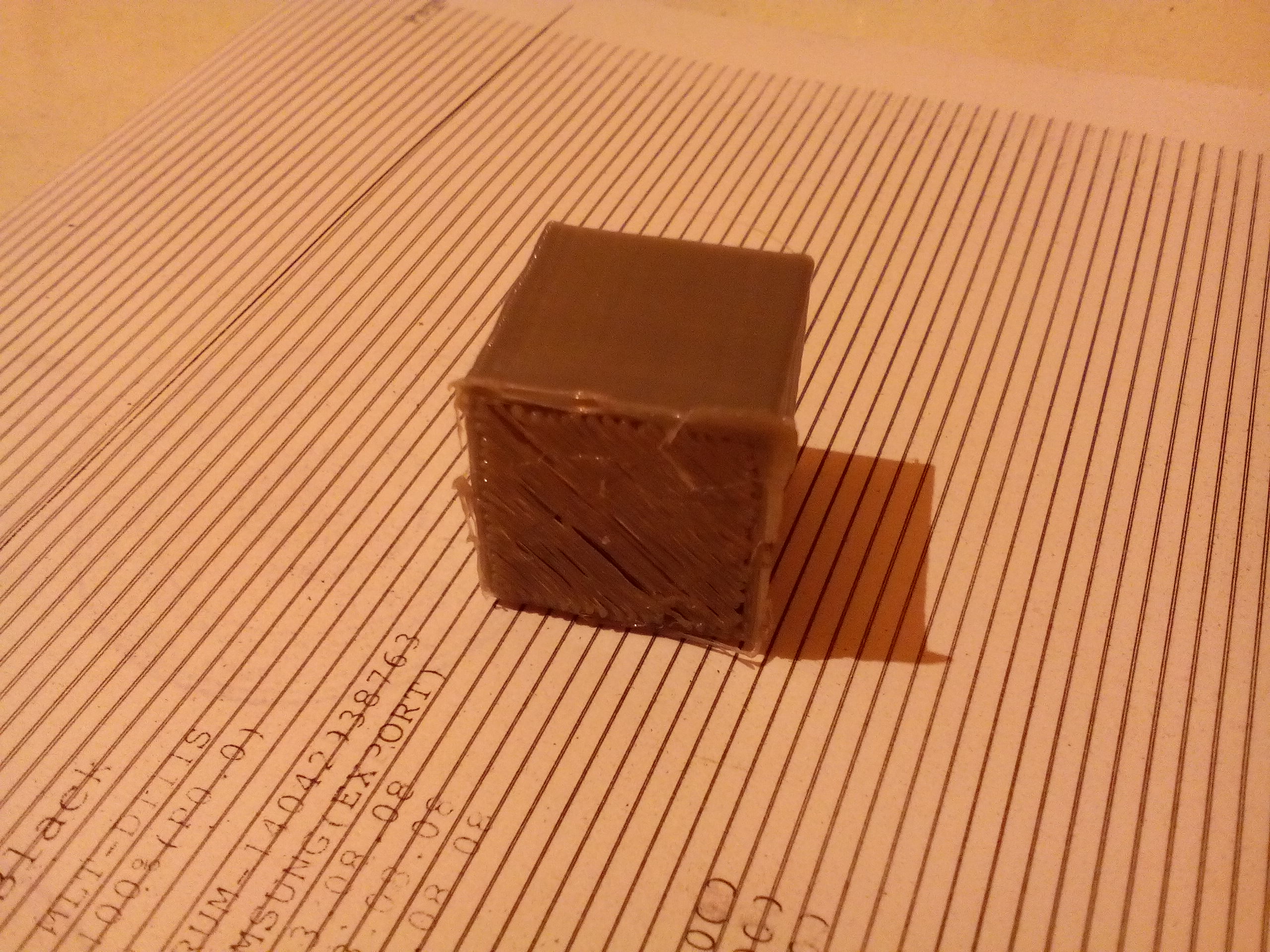

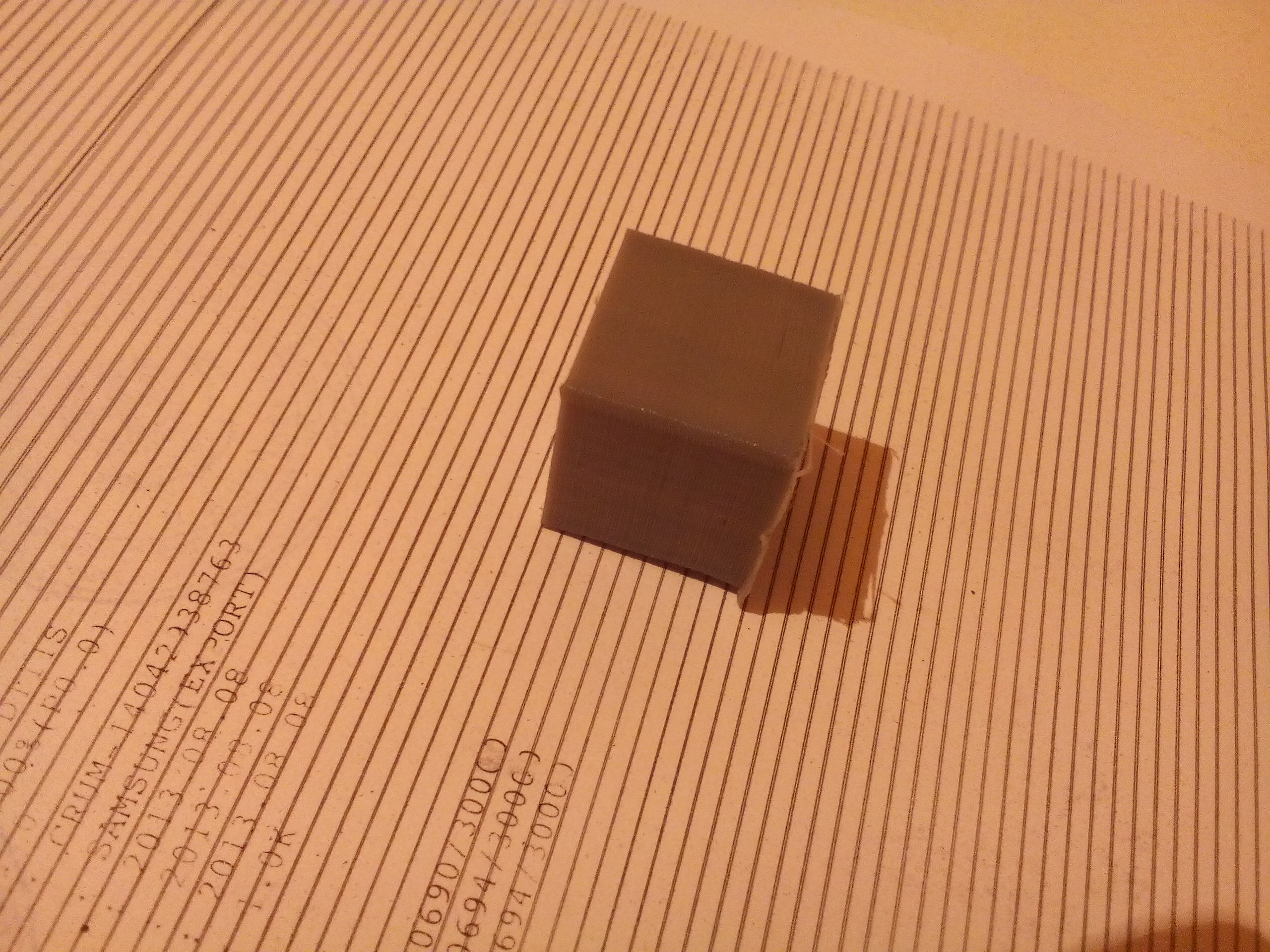

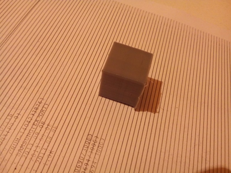

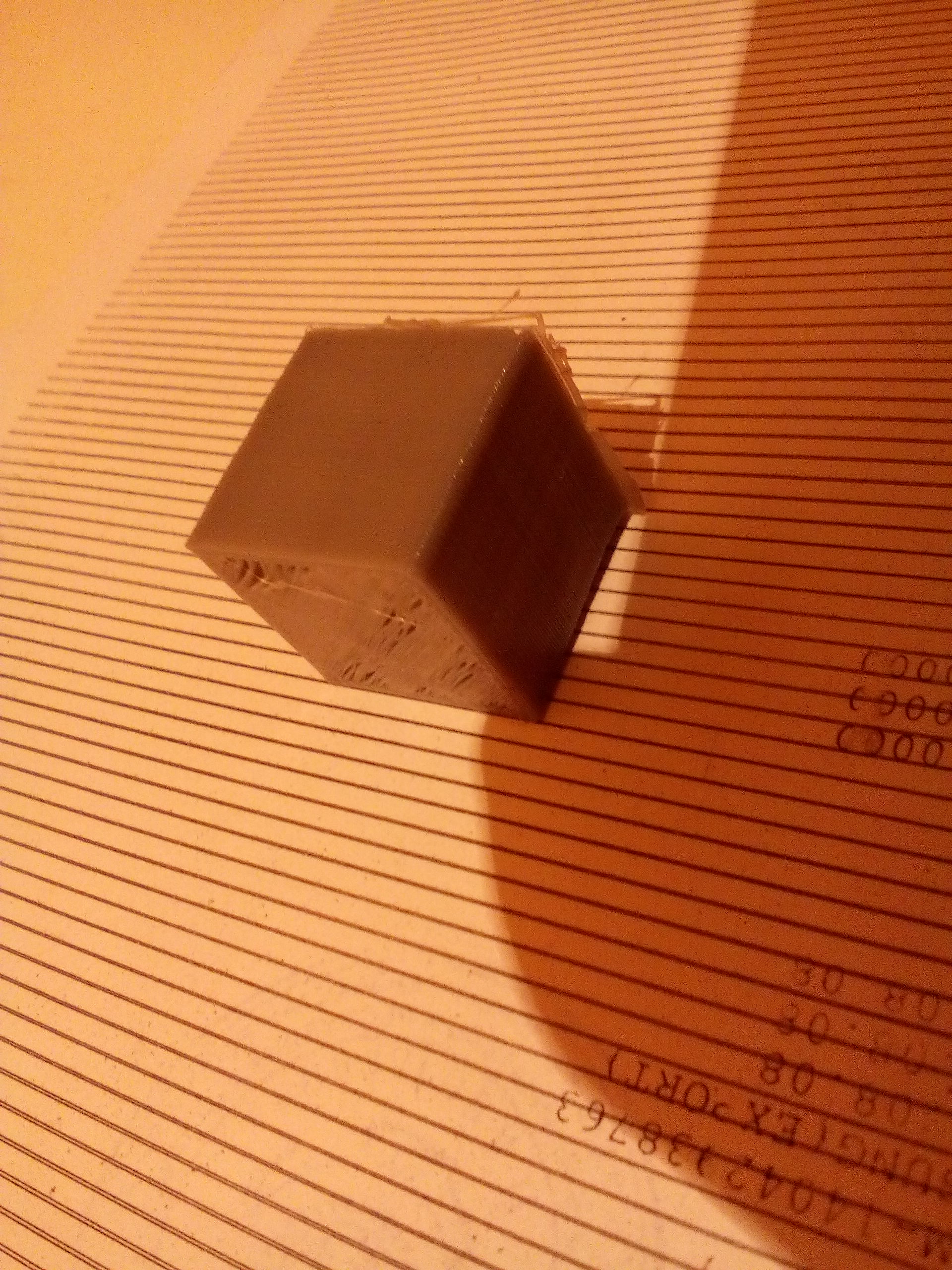

Вот напечатал кубик 20мм*20мм, получилась очень даже не плохо, можно сказать отлично. Только вверх и низ очень плохо вышли, но это уже другой вопрос, решение которого уже известно.
Таак?! что я изменил! Если честно сам удивился от такого результата.
Перед печатью я подёргал провода на материнской плате(если можно так выразится). И поменял сопло, (У меня их всего две штуки. Один родной 0,4 и один новый с Али 0,2). Потом начал печатать фигуры, тоже получились хорошо. Но примерно с десятой штуки снова начались проявлятся те дефекты (только чуть-чуть). Печатал по одной фигурке, с перерывом ~5минут.
Теперь у меня вопрос дело в сопле или в охлаждении как вы говорите. Думал сопло забивается ?! :roll:
