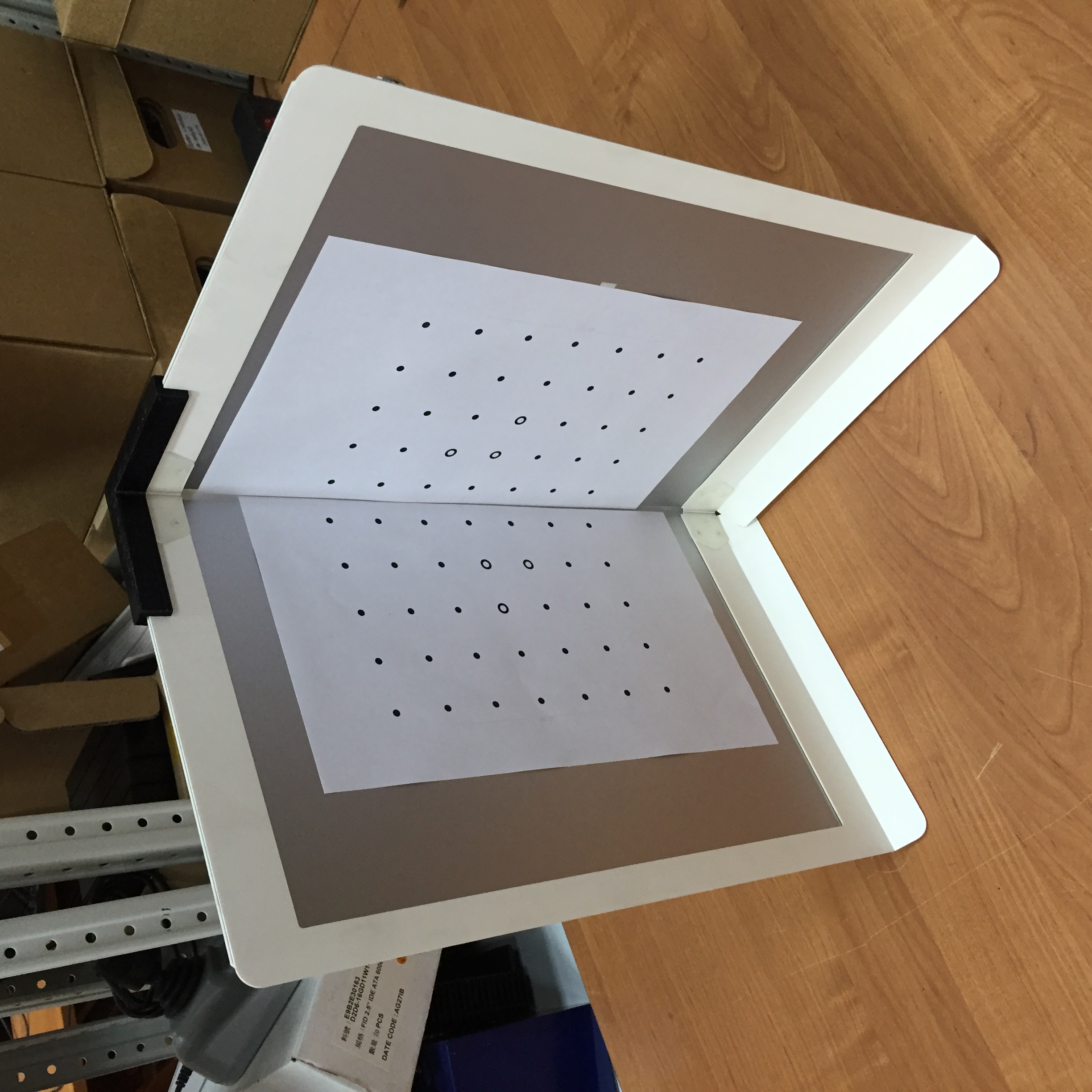

Здорово, живые есть! Для первого раза, наверное, не плохо, а что за модель проектора? Покажи как выглядят калибровочные таблицы?
Пока вот так.

Под мишенью я имел ввиду как видит ее 3-д сканер, мож полосы там или еще какие неровности, но фото тоже пригодится для общего развития.

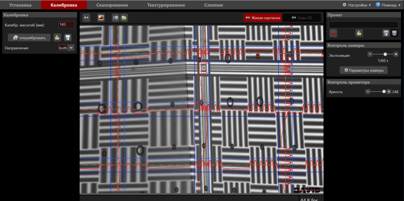

Сломал себе уже всю голову.. Никак не могу откалибровать проектор. Камера почти в 100% случаях цепляется, а вот на калибровку проектора жалуется. В итоге почти все мои эксперименты заканчиваются на калибровке. Может кто подскажет на какие моменты обращать внимание? Игрался уже и настройками камеры и настройками проектора. На скрине примерное изображение.

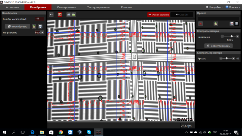

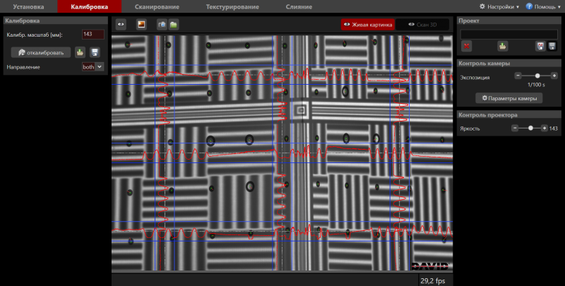

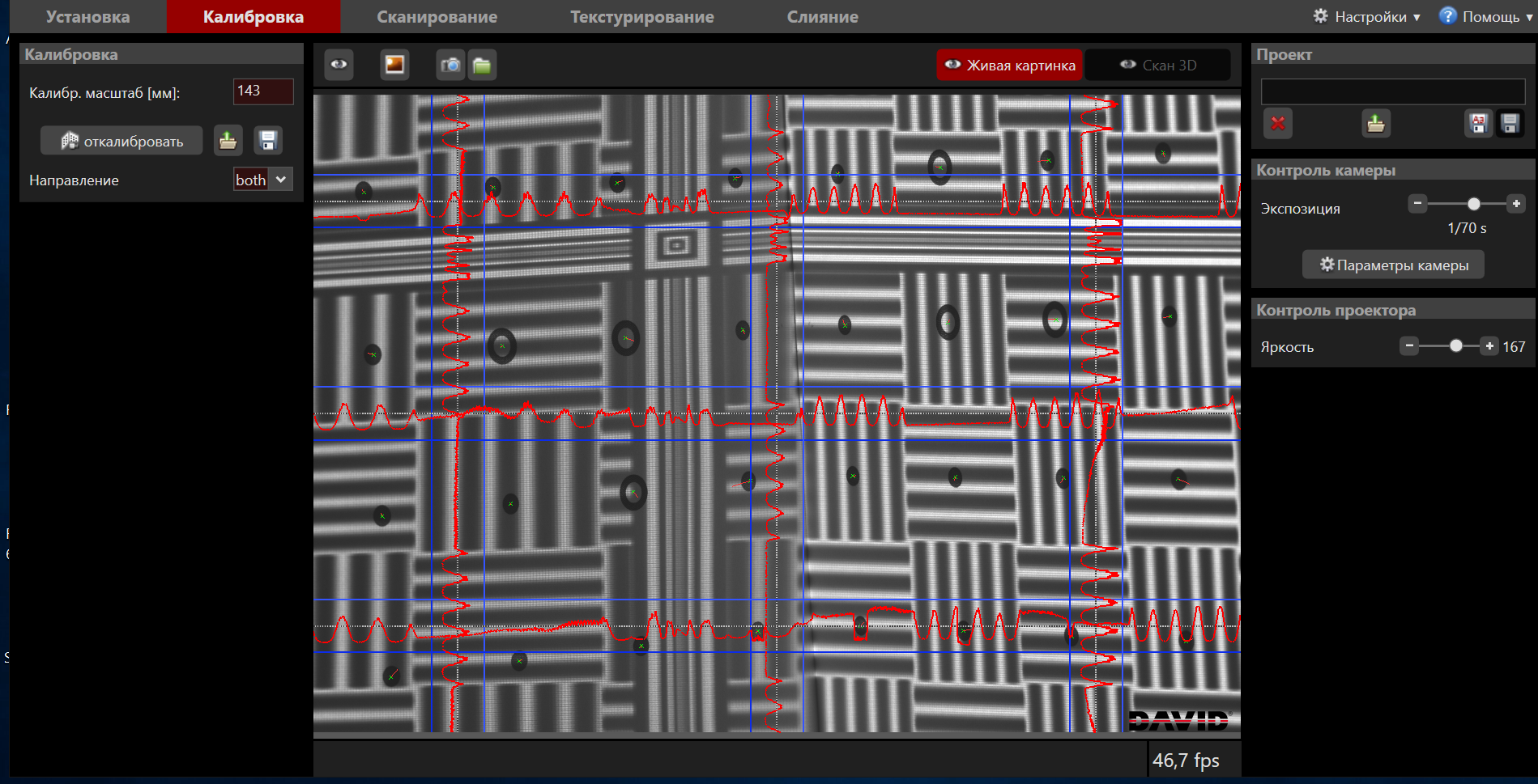

Непрочитанное сообщение Briarej » 22 апр 2017, 20:00
Еще пара вариантов настроек и ни одного удачного :evil:
Legik

Непрочитанное сообщение Legik » 22 апр 2017, 20:21
Попробуй совместить стык листов калибровочной панели с вертикальной линией которую проецирует проектор.

Непрочитанное сообщение Legik » 23 апр 2017, 06:50
А как камера по отношению к проектору расположена? Попробуй ещё и горизонтальную линию совмести с системой координат на калибровочной таблице. И яркость проектора на максимум сделай. А в настройках проектора отключены коррекции искажений?

Непрочитанное сообщение Briarej » 23 апр 2017, 10:07
Legik писал(а):
23 апр 2017, 06:50
Чуть выше я кидал фото крепежа своего. Камера на одной штанге вместе с проектором. Проектор смотрит прямо, а камера смещена в сторону и смотрит на проецируемое изображение. Яркость проектора смысла нет на максимум - получаю засветку. Хотя с максимальной яркостью пробовал, просто закрывал диафрагму почти в ноль (камера очень чувствительная). Из-за разрешения камеры, если настроить фокус проектора хорошо, то камера начинает видеть проецируемые пиксели с сеткой и меняются графики в светлых зонах на пилы. Надо посмотреть сегодня настройки проектора.
