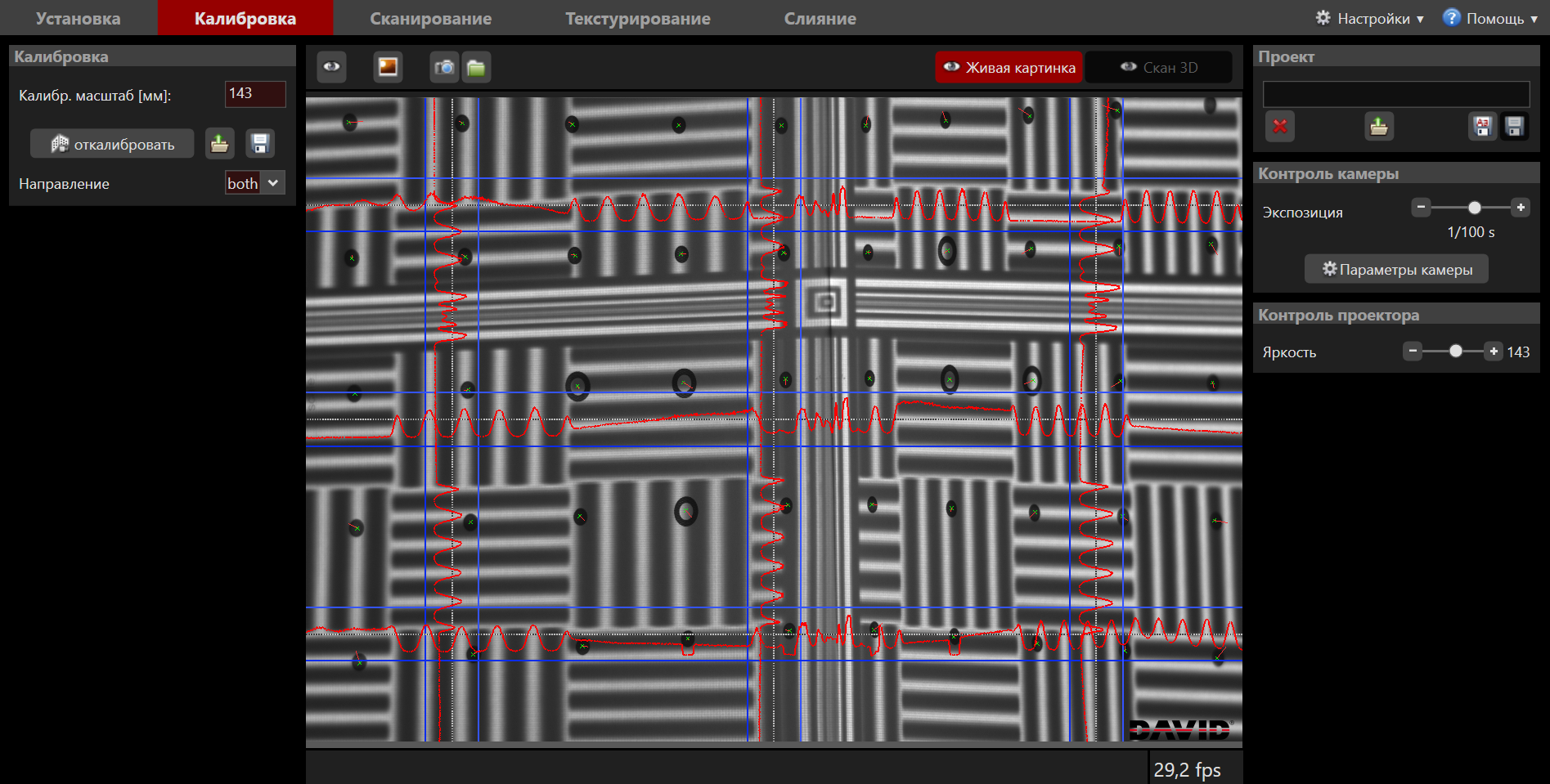

Сломал себе уже всю голову.. Никак не могу откалибровать проектор. Камера почти в 100% случаях цепляется, а вот на калибровку проектора жалуется. В итоге почти все мои эксперименты заканчиваются на калибровке. Может кто подскажет на какие моменты обращать внимание? Игрался уже и настройками камеры и настройками проектора. На скрине примерное изображение.

Еще пара вариантов настроек и ни одного удачного :evil:

Попробуй совместить стык листов калибровочной панели с вертикальной линией которую проецирует проектор.

Не получается. Прям заколдованная какая-то калибровка.
Даже и не знаю на чего грешить в данном случае. На голову, камеру, проектор или все вместе)))

А как камера по отношению к проектору расположена? Попробуй ещё и горизонтальную линию совмести с системой координат на калибровочной таблице. И яркость проектора на максимум сделай. А в настройках проектора отключены коррекции искажений?

Чуть выше я кидал фото крепежа своего. Камера на одной штанге вместе с проектором. Проектор смотрит прямо, а камера смещена в сторону и смотрит на проецируемое изображение. Яркость проектора смысла нет на максимум - получаю засветку. Хотя с максимальной яркостью пробовал, просто закрывал диафрагму почти в ноль (камера очень чувствительная). Из-за разрешения камеры, если настроить фокус проектора хорошо, то камера начинает видеть проецируемые пиксели с сеткой и меняются графики в светлых зонах на пилы. Надо посмотреть сегодня настройки проектора.

Тогда была другая камера. Хотя танцы с бубном тоже были при калибровке. С новой камерой у меня получилось один раз откалиброваться и провести первые тесты, но это было один раз.. Сейчас у меня фиксированный объектив 35мм, допускаю, что мне нужно видеть другую зону видимости проецируемого изображения, а для этого нужен другой объектив, которого нет))
