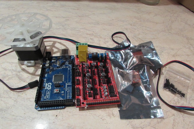

Непрочитанное сообщение Sersh » 13 сен 2017, 18:58
Как теперь всё это собрать?))) Поделитесь рабочими схемами, кодом и советами))) Знаю что выше что то там выкладывали-но нужно для жирафов что и как!!! :roll:
