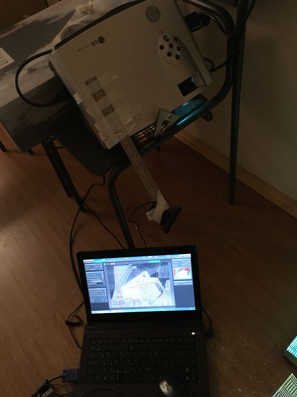

Непрочитанное сообщение Basil » 16 фев 2018, 19:03
Всем привет!
Веб-камера Logitech С270
Проектор LG RD-JT40
Линейка и малярный скотч

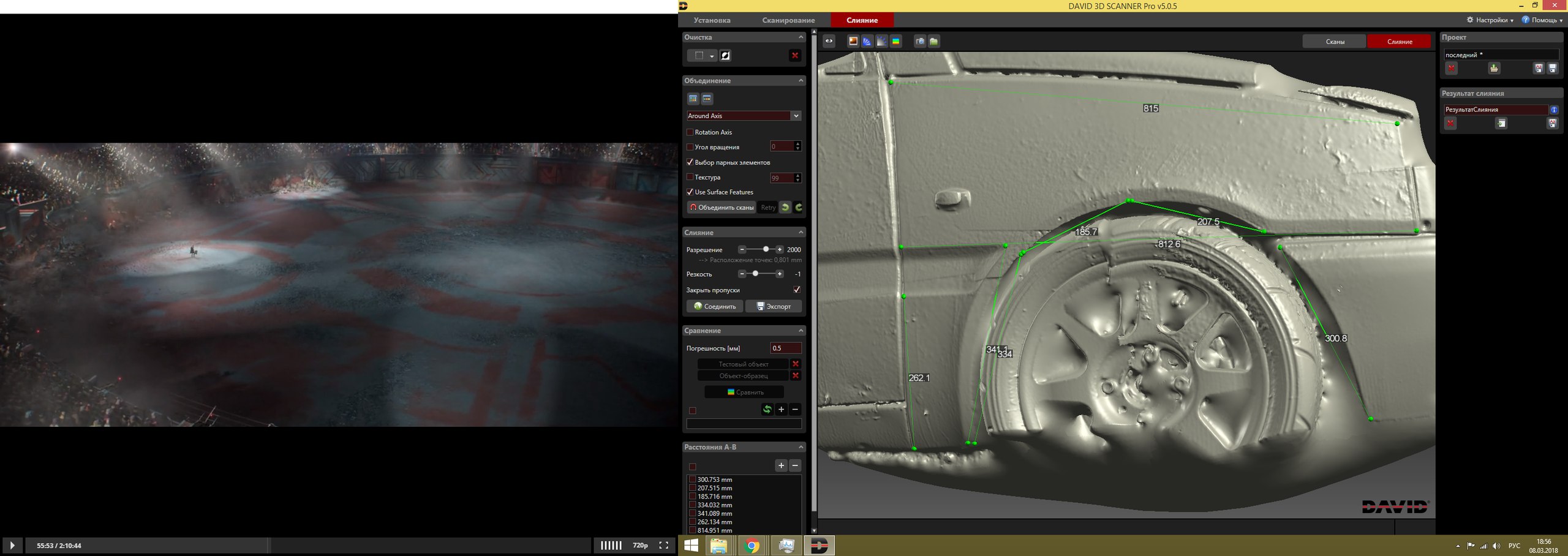

Непрочитанное сообщение Basil » 01 мар 2018, 09:50

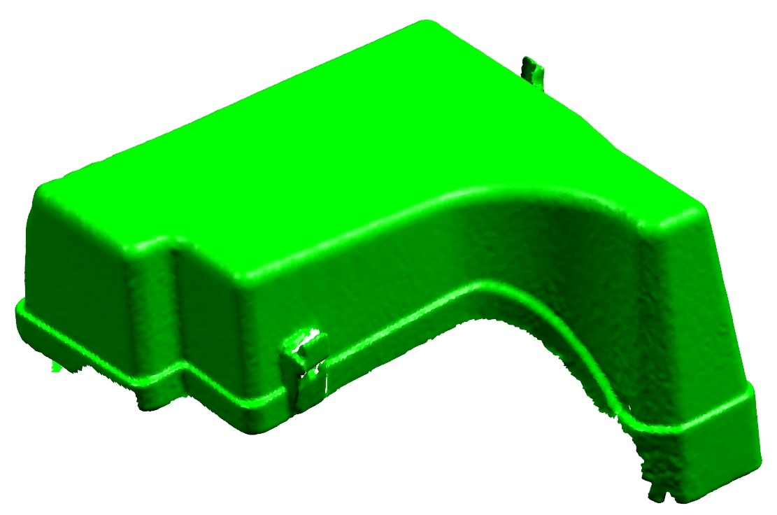

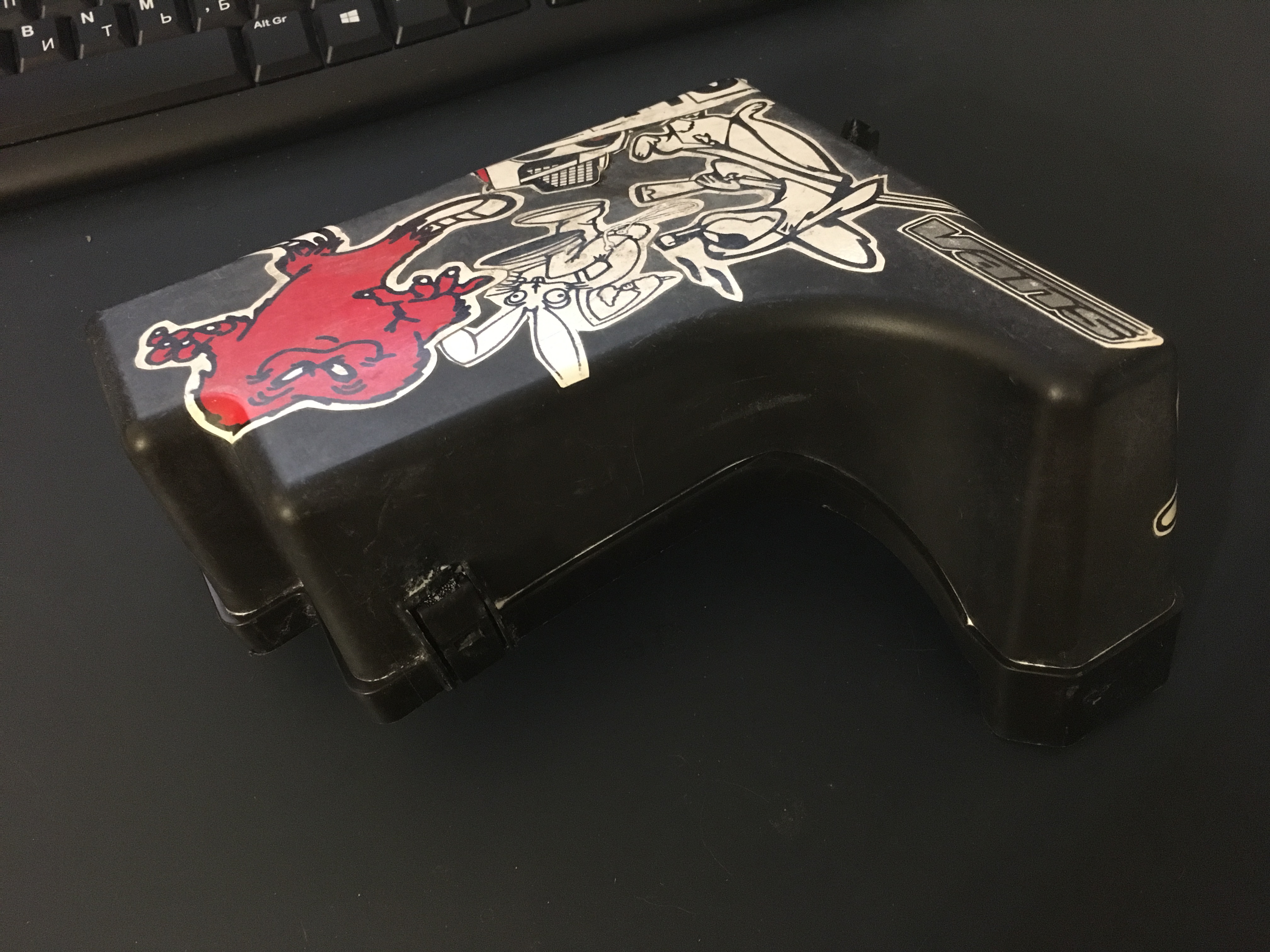

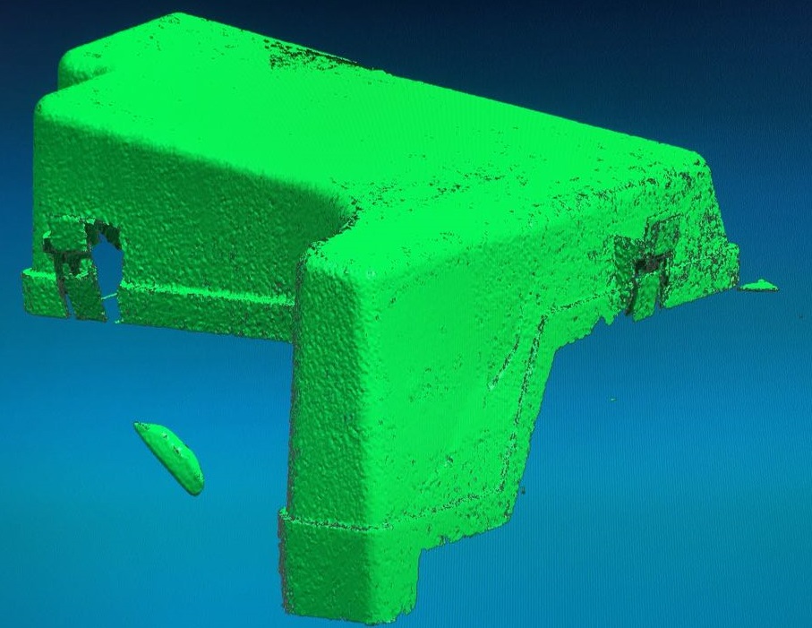

Точность очень примерная и зависит от: от поверхности объекта(спреи матирующие в помощь),от самого сканирования(нужные ракурсы и т.п.),от сведения сканов(в артеке намного лучше сводить кстати). Этот скан делал как пробу:
Как уже писали ранее в круг сканы не получилось ровно свести.
Первый вариант сведения, до того как покрутил резкость и разрешение.

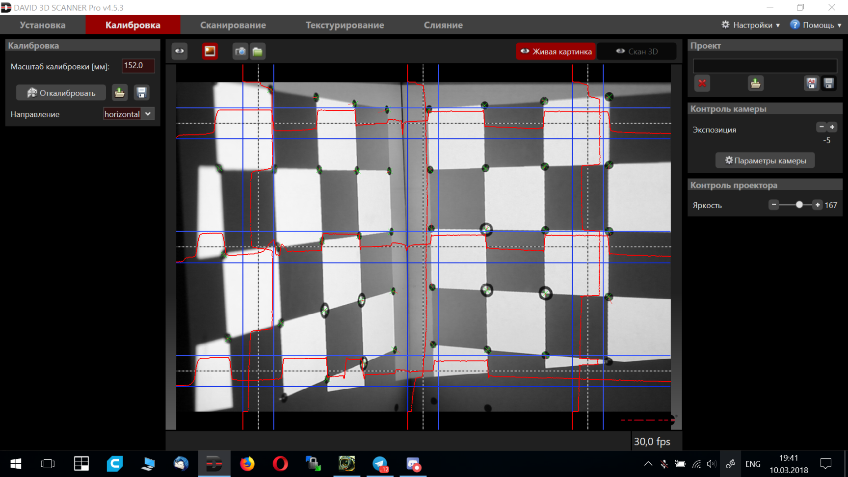

mendel
Сообщения: 183
Благодарил (а): 12 раз
Re: SLS сканер своими руками
Непрочитанное сообщение mendel » 10 мар 2018, 21:05
PaPasha писал(а): ↑
05 янв 2018, 22:52
Выбираешь качество сканирования "Пользовательский", появляется кнопка настроек, заходишь во вкладку и там все найдешь. Стандартные режимы рассчитаны на родное железо, под самострой надо играться с настройками. Что получается выкладывай.

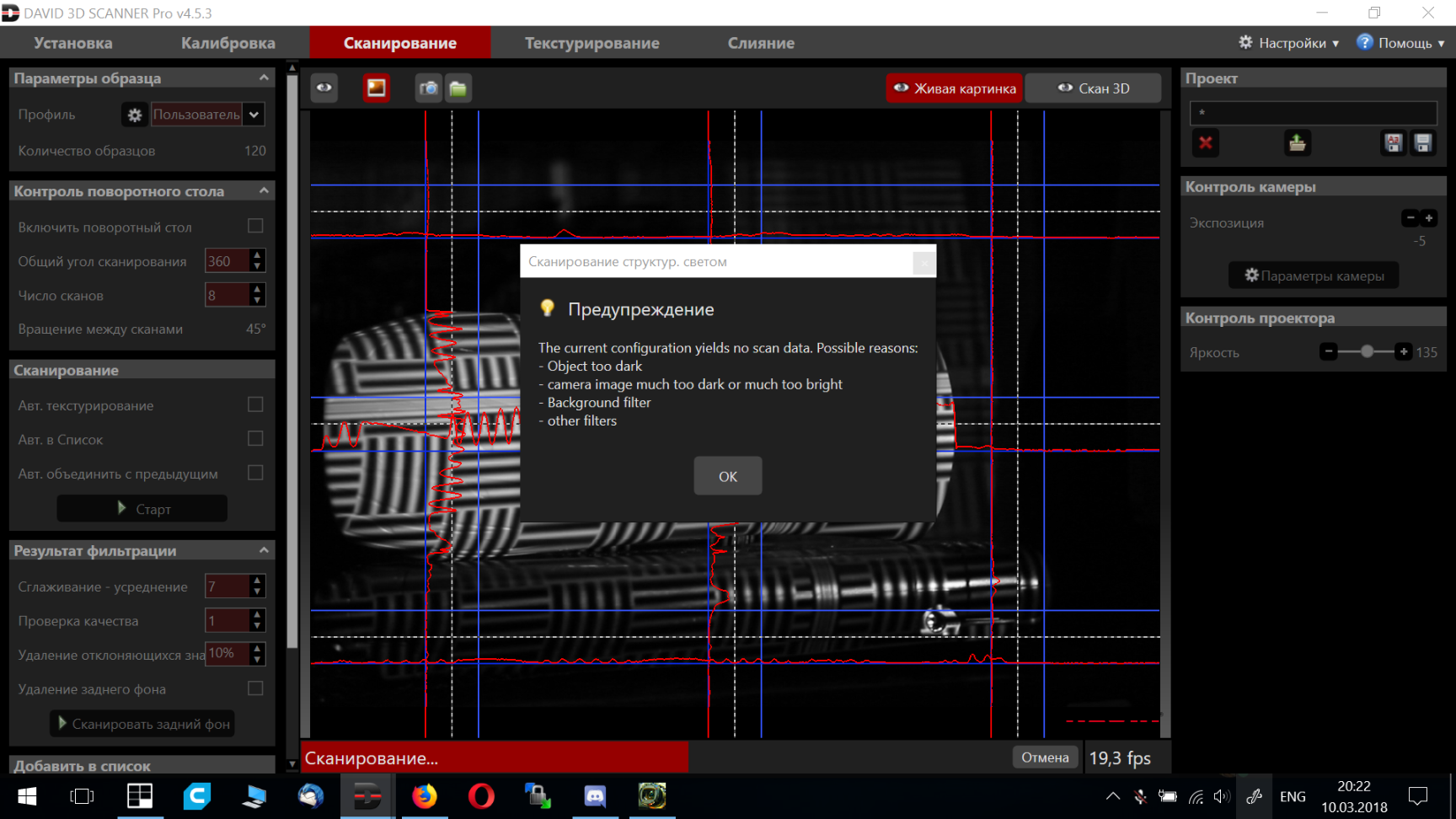

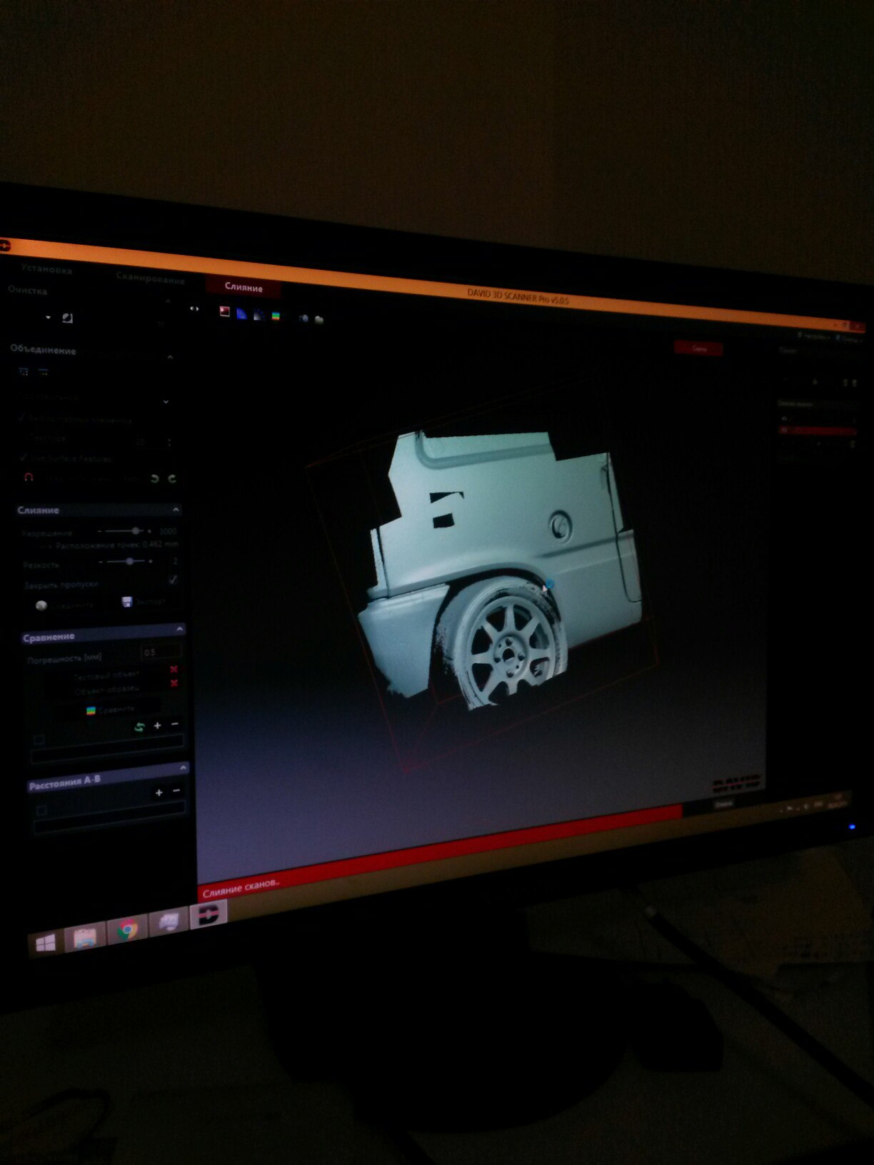

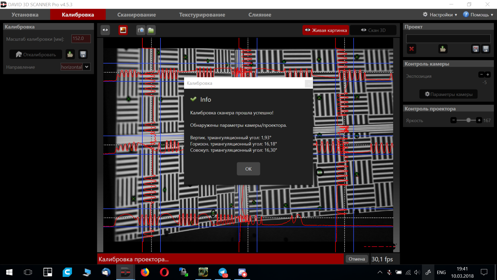

Пока смена на ps (psk там нет) не помогла. Объект теперь полностью отсутсвует. Периодически ещё ошибку показывает, но это из-за освещения я так полагаю.

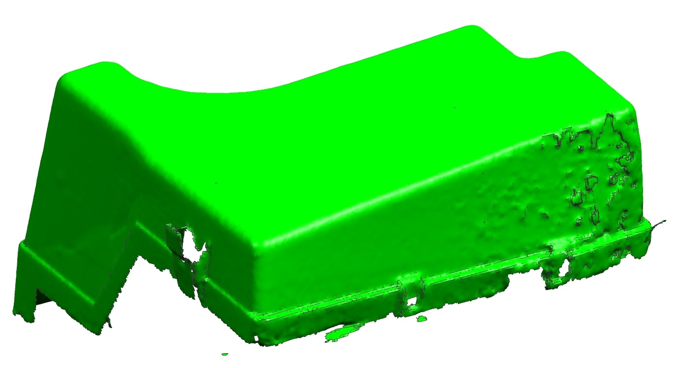

Непрочитанное сообщение FRYblin » 15 мар 2018, 12:59

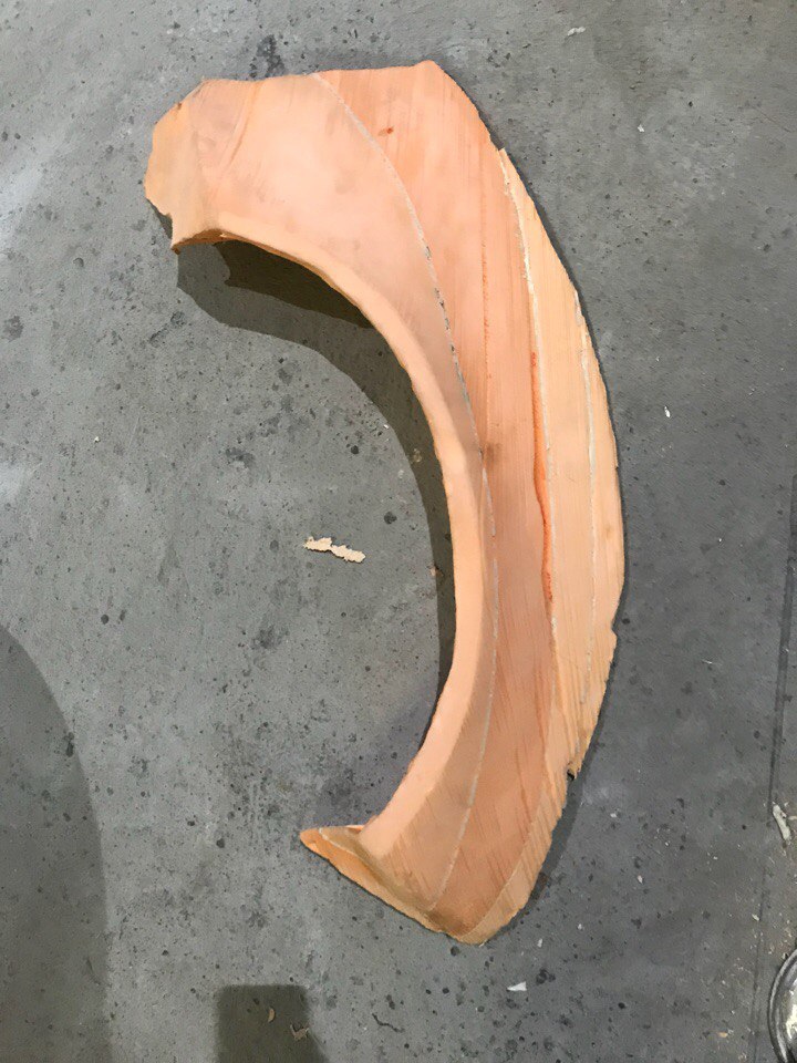

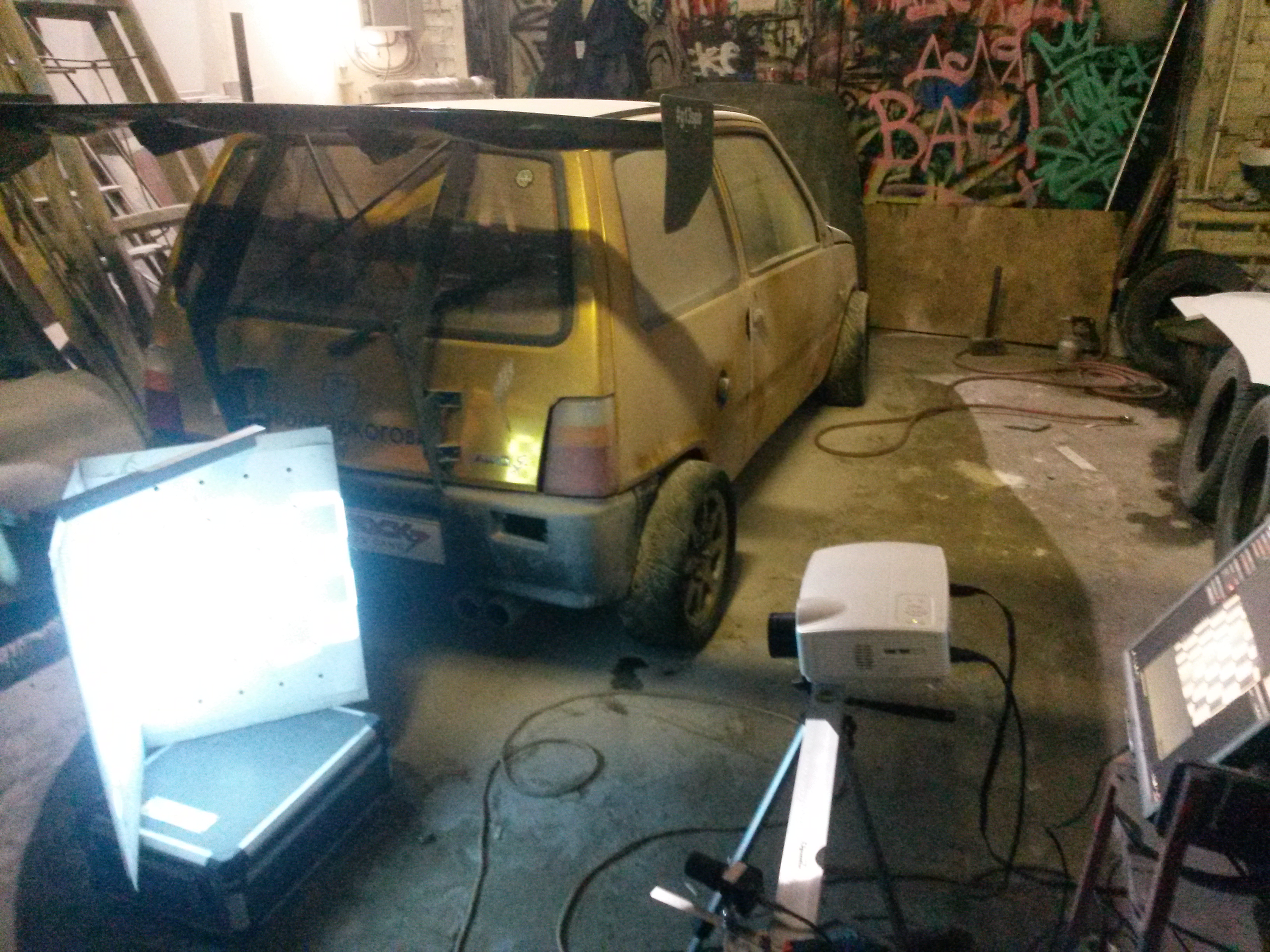

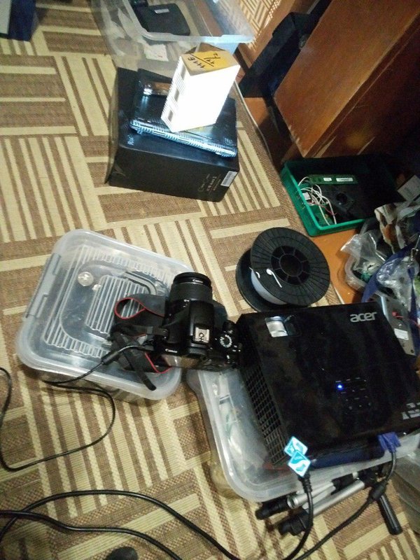

Привет всем! Вот и первые практические испытания.
Нужна помощь в распечатке или фрезеровке крыльев для одного малоизвестного блогера...тот на кого надеялись не оправдал ожиданий...
И пара фоток результата(сейчас с телефона, не могу обрезать). Матовал спецсредством производства транснациональной корпорации "мука Красная Цена" и водой))
Либо если есть идеи как по другому в жизнь воплотить - буду рад совету.

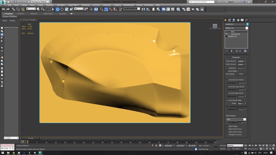

FRYblin
Сообщения: 24
Зарегистрирован: 05 июн 2017, 16:03
Непрочитанное сообщение FRYblin » 15 мар 2018, 13:02
А вот "результат"...
PaPasha
Сообщения: 116
Имя: Павел
Непрочитанное сообщение PaPasha » 15 мар 2018, 22:44
Нда, специалист видима никакой, найдите нормального, который сделает правильную 3D модель, а на ЧПУ проточить сейчас проблем нет, у меня в Екб. примерно 200-300 руб дм2.
FRYblin
Сообщения: 24
Непрочитанное сообщение FRYblin » 16 мар 2018, 17:10

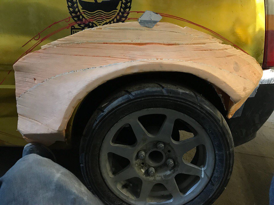

Всё в авральном режиме делалось...а я только начал солид осваивать, модель делал не я. Но тут ещё с чпу вопрос, ибо фреза иногда куски вырывала, да и станок самопальный не лучшего качества.
Вчера пораскинули и заложили болт на эксперименты, проект ответственный, а на доп испытания и риск времени нет. Короче сделаем по старинке из пены и пластелина...
Тогда другой вопрос, PaPasha, какие рекомендации по самой модели? Что в ней не так?
