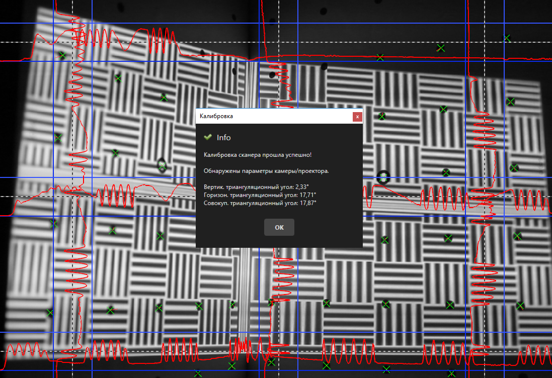

В общем старая версия заработала. Всё откалибровалось норм. В результате сканирования имею ЭТО. Объект матовый. Пробовал ногу подставить, всёравно не качественный скан получается. Откалибровался на разрешении 1080p.
у меня такое бывает когда при сканировании шатается штатив(камера или проектор)

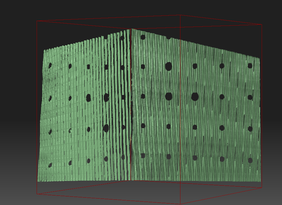

На данный момент вот что смог получить.
PaPasha
Сообщения: 116
Имя: Павел
Re: SLS сканер своими руками
Непрочитанное сообщение PaPasha » 05 янв 2018, 16:21
Горизонтальный угол маленький, надо в районе 23 градусов. Ориентацию сделай "горизонтально", а PatternMode сделай "psk"
