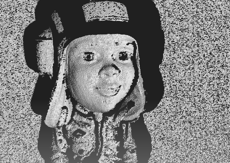

Re: SLS сканер своими руками
Ребята, подскажите пожалуйста с чем может быть связана гребенка на сканах? Проектор DLP 1280*800, камера ELP 5 Мпикс. Пробовал менять углы камеры и проектора, настройки камеры, но так и не понял в чем причина. На картинке скан без усреднения. Сканировал статуэтку высотой 16 см.
