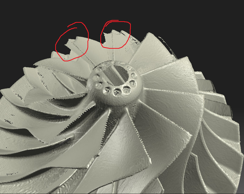

Заявлено 5 мегапикселей. Да, камера отдает картинку с заявленным разрешением, но эта интерполяция. Вот пример: В итоге пришлось снизить разрешение до 1080p. Но на этом сюрпризы не закончились. Как выяснилось позже, объектив так же паршивого качества, по характеру искажений не далеко ушел от рыбьего глаза.
В то время как раз необходимо было отсканировать достаточно не простую турбину. Потрачена уйма времени, перепробованы различные настройки и фокусные расстояния, а сканы так и не сходились. Ниже пример отсканированной турбины, камера ELP в разрешении 1080p Хорошо у заказчика сроки не поджимали и можно было экспериментировать. За это время перечитал всю эту ветвь форма с первой страницы, пообщался с несколькими обладателями самодельных сканеров ( спасибо им за помощь) и сел за разработку можно сказать программно-аппаратного комплекса))))

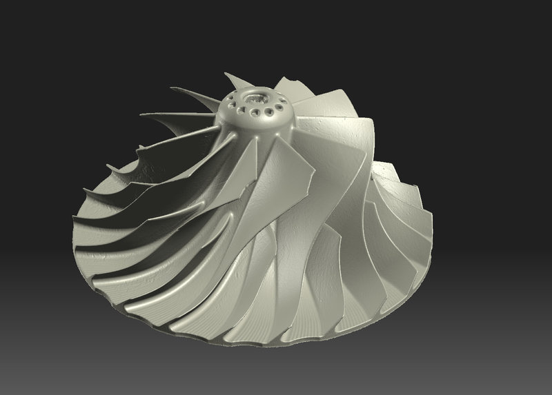

Разработал и напечатал систему крепления камеры и проектора на станочный профиль с учетом углов наклона обоих. Спроектировал и напечатал поворотный стол. Сначала вращал стол вручную, занятие довольно утомительное, более получаса приходилось сидеть и следить за сканером. Лень двигатель прогресса и в конечном итоге поворотный стол был полностью автоматизирован. Написана прошивка под ардуину, управляющая двигателем стола, так же на Qt под ПК написана программка, которая сама вращает стол и жмет кнопку сканировать в Давиде.
Ниже пример скана той же самой турбины, но уже в автоматическом режиме. Сканы так же сшивались давидом в автоматическом режиме. Результат стал намного лучше. Конечно есть еще над чем поработать. Камера ToupCam UCMOS03100KPA, объектив AZURE-1218M3M. Он и дешевле, и дисторсия у него меньше чем у того же Fujinon'на Трещины, рельеф на лопастях по большей части от некачественного покрытия. Краска слезла))) особенно заметно в левой части скана.

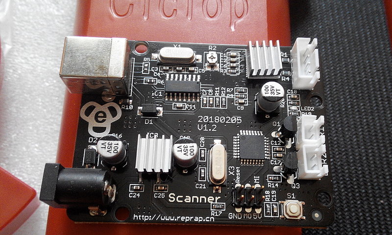

P.S. Я вот ещё хотел спросить - можно ли как-то готовый стол (ну и попутно "железо" в виде платы с драйвером мотора от него) от Ciclop-а использовать совместно с David 4 ? (5-й пока не ставил, так как там лазеров уже нет)
- Сообщения: 55
- Зарегистрирован: 01 авг 2018, 09:00
- Откуда: Ростов-на-Дону
- Благодарил (а): 3 раза
- Поблагодарили: 10 раз
Re: SLS сканер своими руками
Насчет 4-й не скажу, а в 5-й убрали кастомные столы, только оригинальный
