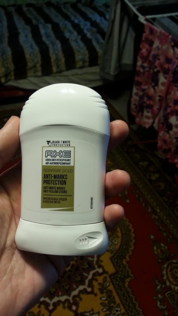

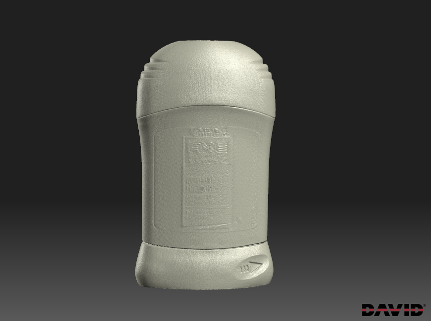

Поделюсь своей маленькой радостью.
Вчера наконец-то приобрел проектор и сделал пробный скан
Объект:
Скан:
Проектор LG PW800 (1280х800)
Камера canon 650D
Объектив Canon EF-S 18-135mm f/3.5-5.6 IS
Сканировал через LETS SCAN V2.2 (дай бог здоровья и долгих лет жизни Narmella) почти на самом плохом разрешении.
Калибровочная панель на картонке из складной шахматной доски (хлам полный)))
Единственное, что не понравилось, что проектор сильно греется - минут через 2 работы такой горячий, что руке горячо.
