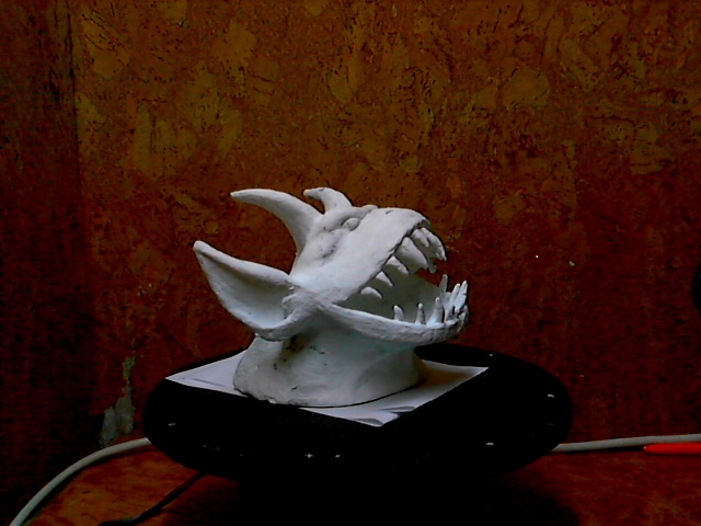

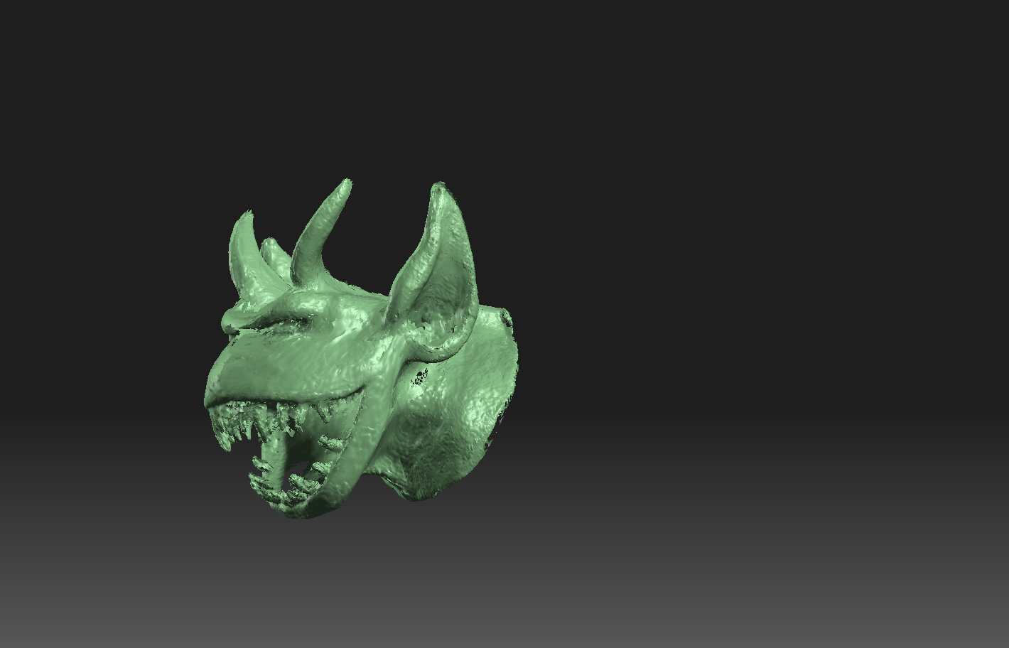

https://www.youtube.com/watch?v=LHa8riXEi3o Сканировал на Sense зубы у модели убрал отлично все соединилось за 4 минуты сканирования!!! а тут какаято засада с этим Давидом 5 целый день потратил чтоб 360 градусов отсканировать Шляпа этот Давид однозначно или я рукожоп

Вот файл который не собирается в чём основная проблема сборки ?Качество мне пока не важно главное научится собирать сканы

nkcvetkov писал(а): ↑
31 янв 2019, 01:38
Очень "грязный скан"... у меня примерно такое же получалось, когда пытался сканировать с помощью DAVID Laserscanner лазерной указкой (и с геометрией проблемы, возможно что из-за не точно на 90° выставленных калибровочных панелей, и "рваные" края (я эту "рвань" обрезал насколько можно)). После указки у меня ещё и края немного заворачивались.
P.S. Какое разрешение проектора и камеры?

Да проектор отстой брал у знакомого побаловаться как и камера .Вы были абсолютно правы проблемма была в колибровочном угле .Вот теперь буду покупать проектор и камеру побосявей ..))Давид рулит ..))
