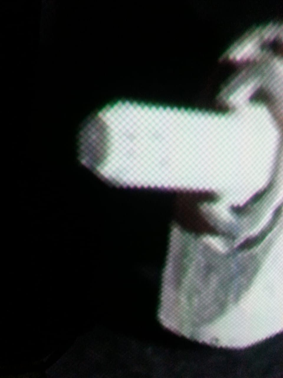

Просто сделать большую проекцию на всю стену (поставить проектор подальше) все будет видно.
Например у меня на LG PW800 - ромбики:

Докладываю. Пиксели ромбовидные
