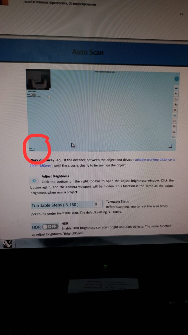

добрый день. подскажите пожалуйста, есть сканер Shining 3D EinScan-S, обе камеры работают проектор работает поворотный стол крутится,но со стандартной программой EinScan не работает, калибровка проходит нормально, но файл при сканирование не преобразовывается,вопрос можно как нибудь реализовать его через другую софтину?

Там какое подключение? В смысле - сколько USB кабелей к компу идёт.. просто не факт, что тот же DAVID/HP 3Dscan "подхватит" камеры, если не каждая своим кабелем подключена.
P.S. А вы сканер с своём софте зарегистрировали? (Там, вроде, по серийному номеру).. а то может оно просто в демо режиме работает, как тот же условно-бесплатный DAVID?

там два кабеля usb идут один от поворотного стола второй от самого сканера,и от сканера еще vga шнур для проектора по видимому идет,я еще думаю возможно он не сканирует из за того что у меня на ноутбуке один выход USB 2.0 и два 3.0,при подключение именно самого сканера а не проектора он начинает ругаться (прикреплю фото), при подключение через 3.0 он не ругается процес сканирования как бы идет но сама 3d модель не появляется,тоесть в самой программе(прикреплю фото) в левом нижнем углу должны появлятся числа а они постоянно по нулям,обратился к официалам,сначало они мне плату проетора приговорили,заказал,привезли,установил, а теперь такая вот беда, все серийники есть

OBN_RacerMan
Сообщения: 372
Откуда: Обнинск
Благодарил (а): 16 раз
Поблагодарили: 51 раз
Re: SLS сканер своими руками
Непрочитанное сообщение OBN_RacerMan » 27 фев 2019, 13:23
Hasyan писал(а): ↑
27 фев 2019, 12:10
Ну так он же "красным по белому" ругается на встроенную в ноутбук камеру... для начала её отключить.

Непрочитанное сообщение Alex33 » 27 фев 2019, 13:31
Hasyan писал(а): ↑
27 фев 2019, 10:54
Приветствую !
У самого такой когда-то был. Вот простое решение: Есть такой же один в один 3D сканер, но с другим названием. Делает американская фирма Afinia по лицензии Shining. Просто скачайте софт Afinia и будет Вам счастье. Она не требует регистрации. По крайней мере тот USB ключ, что идет в комплекте со сканером я не использовал. Работал через Afinia все прекрасно калибровалось и сканировалось.

Hasyan

OBN_RacerMan писал(а): ↑
27 фев 2019, 13:23
через диспетчер я же смогу отключить ее? а почему тогда через USB 3.0 он не ругается?

Непрочитанное сообщение OBN_RacerMan » 27 фев 2019, 14:21
Hasyan писал(а): ↑
27 фев 2019, 14:05
Не могу ничего сказать за отсутствием USB3.0 на моём компе (хотя сегодня должна приехать плата расширения с USB3.0 и USB3.1).
