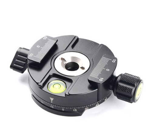

porex
Сообщения: 55
Откуда: Ростов-на-Дону
Поблагодарили: 10 раз
Re: SLS сканер своими руками
Непрочитанное сообщение porex » 21 фев 2019, 15:16
Alex33 писал(а): ↑
21 фев 2019, 00:57
PaPasha, Приветствую !
На данный момент собираю 3d сканер на основе LED проектора. Посмотрел Вашу конструкцию и задался вопросом, где найти крепления под камеры (те что на штативе) может быть поделитесь ссылкой, где заказывали сие запчасти.
Заранее благодарен.
Под камеры удобно использовать поворотные головы для фото/видео съемки. Себе такую брал , к ней еще площадка нужна

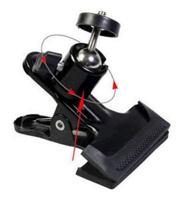

jamoro
Сообщения: 40
Благодарил (а): 15 раз
Поблагодарили: 5 раз
Непрочитанное сообщение jamoro » 22 фев 2019, 07:22
Alex33 писал(а): ↑
21 фев 2019, 00:57
Заранее благодарен.
У меня и проектор и фотик (canon 650D+объектив)
Вот на таких креплениях держатся:
https://ru.aliexpress.com/item/Free-shi ... 0b62534e14
А крепление направляющих для штатива сам вырезал из пластиковой доски для резки.
