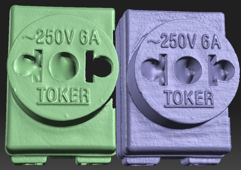

Вот сделал скан для понимания качества - камеры IDS 3мп проектор 1280x800 ну и дальше уже ручками надо дорабатывать в программе. Фигурка 5см, матировал, больше ничего не трогал, ну и да, это не David но тоже самосборный Range. Причем если использовать хорошие объективы, сканер начинает видеть пиксели проектора и поверхность становится не такая гладкая, а как апельсин, поэтому вопрос конечно, нужны ли очень хорошие объективы или пусть уж мылят немного

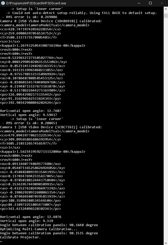

porex писал(а): ↑
15 май 2019, 11:45
RMS на двух камерах и на одной отличается?
Нет, такого не заметил... он же всё равно их по-одной калибрует, в результате (что и видно в логе - у левой и правой камер RMS разный)
porex
Сообщения: 55
Откуда: Ростов-на-Дону
Поблагодарили: 10 раз
Непрочитанное сообщение porex » 15 май 2019, 20:17
OBN_RacerMan писал(а): ↑
15 май 2019, 13:50
Точно, сразу не обратил внимание. Разный RMS из-за разного угла относительно проектора получается?

Ради интереса не пробовали сравнивать David и Range на этих камерах с одинаковыми условиями сканирования одного объекта
Сравнивал, Давид во первых более мутный скан выдает и больше артефактов от краев, Рэнж может подрезать края скана чтобы ничего не торчало из модели, плюс у Рэнжа походу есть коррекция дисторсии, так как сканы совмещаются идеально, а у Давида могут целые участки не совпадать, хотя оборудование одинаковое. У Давида плюс - однокамерный режим, а основной минус как видится это дурацкая калибровочная панель, сейчас очень многие сканеры калибруются по плоской пластине
У ренжа выравнивание походу сперто у Geomagica, ручное выравнивание по расставляемым точкам один в один

Ninznak писал(а): ↑
17 май 2019, 16:42
А это как раз из-за ошибки RMS в софте HP. Была плохая калибровка с большой ошибкой. Поэтому сканы плохо накладываются. При хорошей таблице и маленькой ошибкой такого нет. И это кстати одна из проблем софта от HP. Эта чертова таблица уже всех достала 😁
Но теперь кстати понятно, почему Ранж используя две камеры со строковым затвором не имеет полос при сканах. Похоже, что он использует не расширенный режим (который есть в софте HP), а простой, когда область сканирования берется только та, что попадает в обе камеры.
В этом плане если использовать две нормальные камеры от с HP, то за раз можно теоретически получить большую область сканирования.

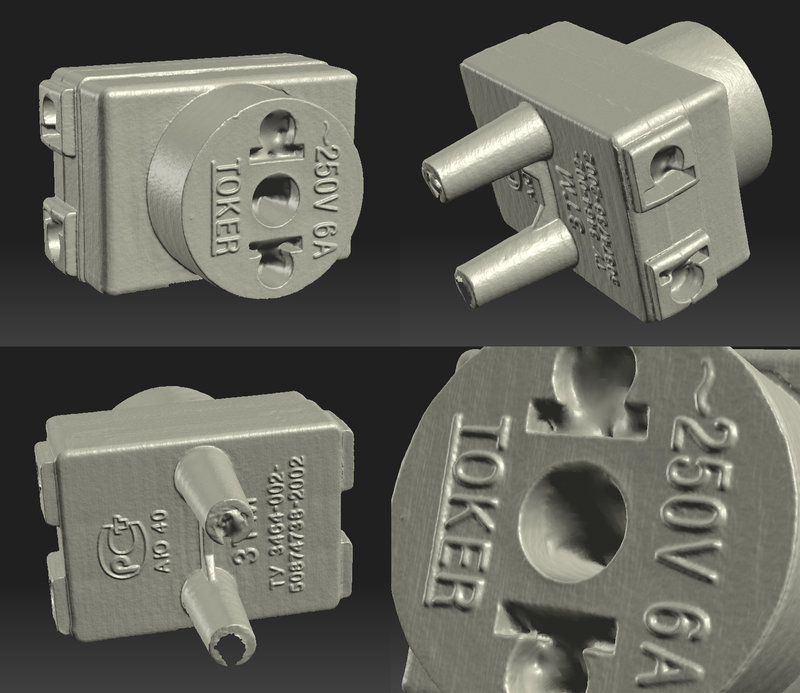

Камера RisingCam e3ispm03100kpa;
Объектив ZLK 12mm (HM1214MP5);
Проектор LG PF1500G.
Калибровочная таблица 120мм с ошибкой RMS 0.5
сделал 19 сканов (режим качество - 64 патерна на скан) по кругу и соединил с параметрами 2000:2
Фото объекта:
Кто хочет покрутить, могут скачать здесь: https://drive.google.com/drive/folders/ ... sp=sharing

DenKor писал(а): ↑
20 май 2019, 19:29
Да, качество видно! Подскажите, сколько за один скан треугольников получается?

Что то не смотрел сколько треугольников, но я файлы модели и проекта выложил, можете скачать. Для сканирования мелких объектов в виде монеты нужно будет как то линзу закрепить у проектора + изготовить калибровочную таблицу на 35мм. Скорее всего в ближайшее время попробую сделать.

P.S. Между делом (а вдруг "прокатит") решил пропаять интерфейсную плату "условно рабочей" камеры (благо, что там было несколько подозрительных паек в линиях, отвечающих за дополнительные контакты USB3.0). "Чуда", к сожалению, не произошло... всё так же садится на медленную шину high speed вместо того, чтобы как её напарница - оседлать super speed канал.
Плюнул, и решил сделать скан таким образом, что одна камера по USB3.0 (но из-за ограничений моего древнего железа разрешение только 800*600@60fps) и вторая камера как есть (в "медленном" режиме) и таком же разрешении 800*600@30fps... и что удивило - качество в 0,5Мп что-то не так уж и разительным образом отличается от 5Мп режима... Правда, у камер нет физического разрешения 800*600, оно делается интерполяцией из 1280*1024 (но в 1024 первая камера отказывается запускаться на super speed)
Слева старый скан при 5Мп, справо - тот же объект при 0,5Мп
Это общий вид объекта в 0,5Мп режиме... в принципе, даже и терпимо.. ;)
Обзор сканированного в 0,5Мп объекта
Ну и RMS в низких разрешениях, конечно, отличный (хотя положение камер так и осталось, как на 5Мп скане)
Вот такой RMS получился для камер в режиме 0,5Мп
P.P.S. Я тут в процессе экспериментов что-то с системой немного "наворотил", что теперь камеры определяются просто как USB Video Device (но это-то я уж как-нибудь поправлю :D )
