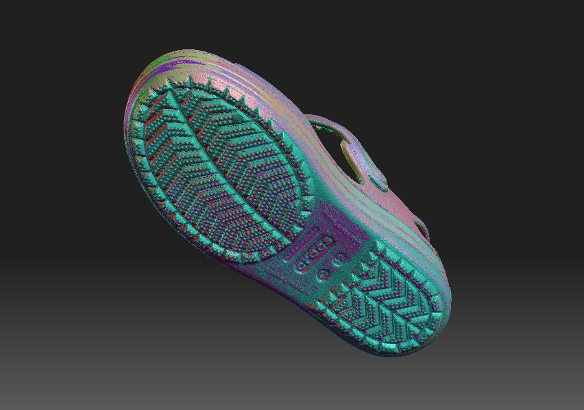

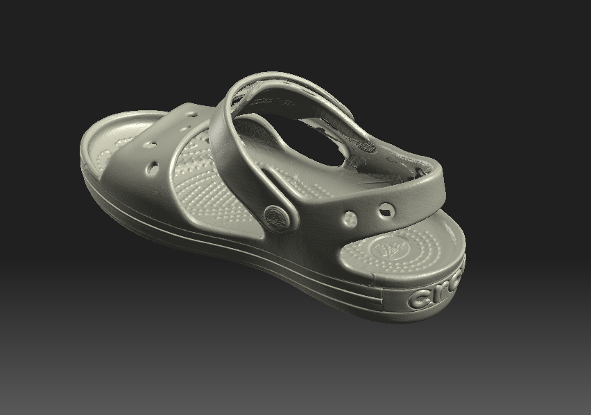

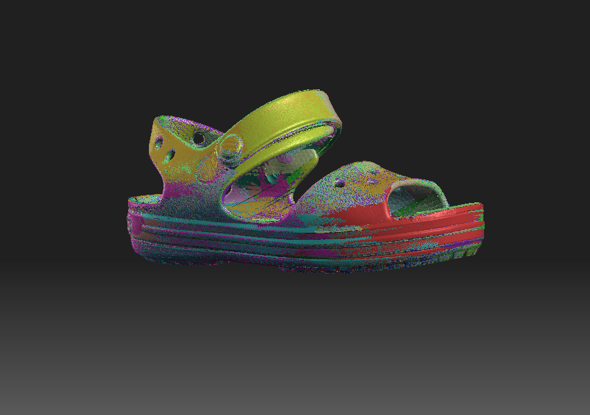

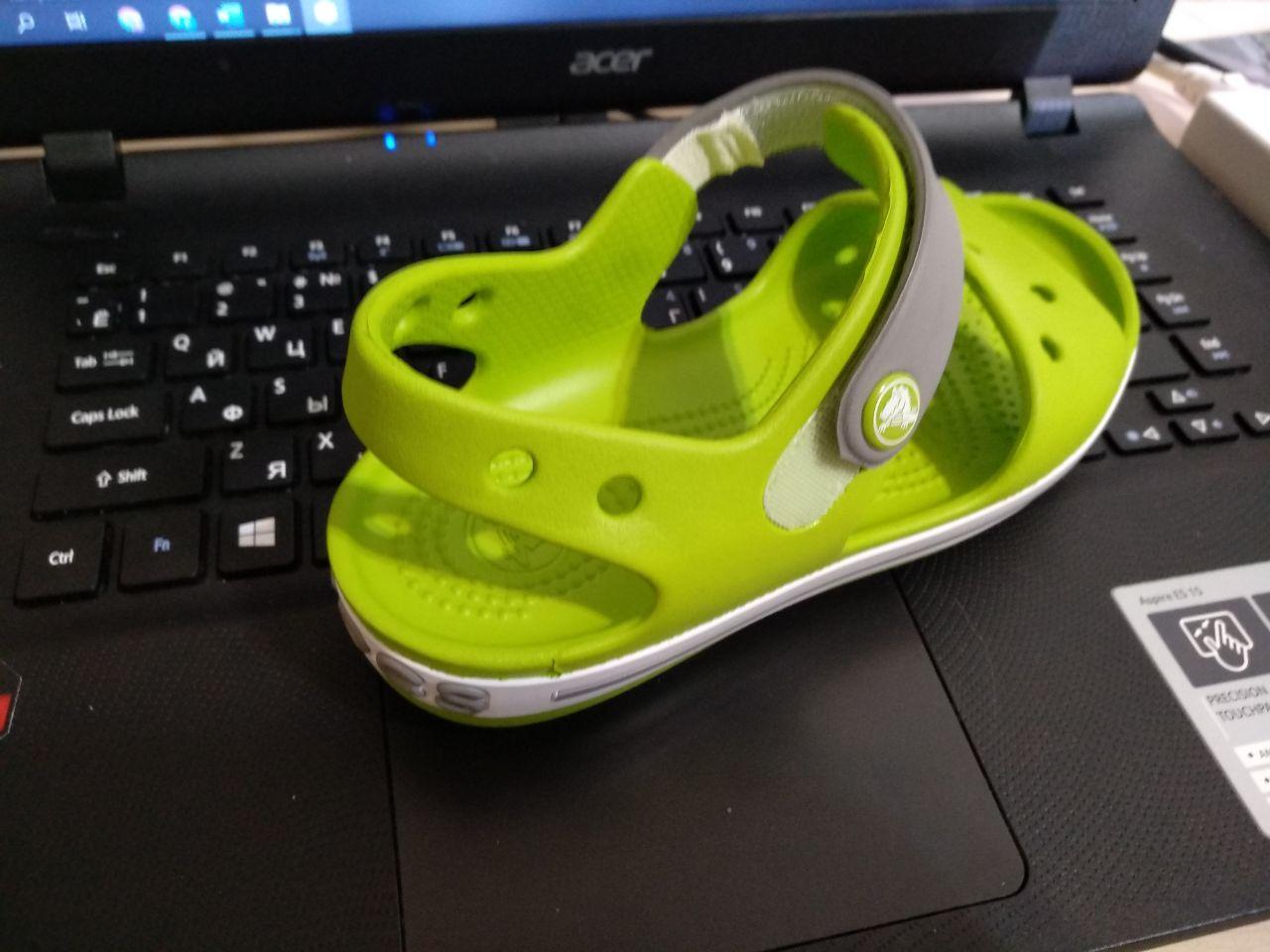

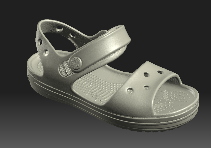

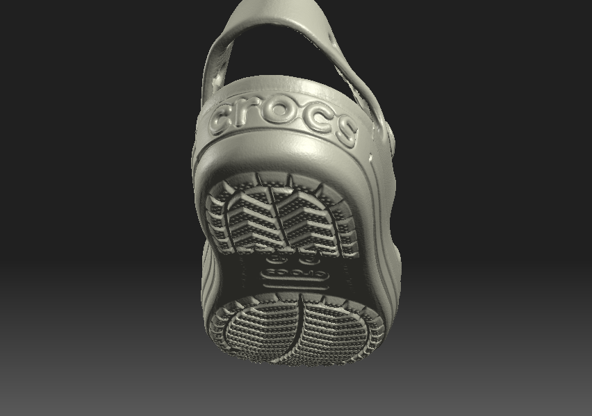

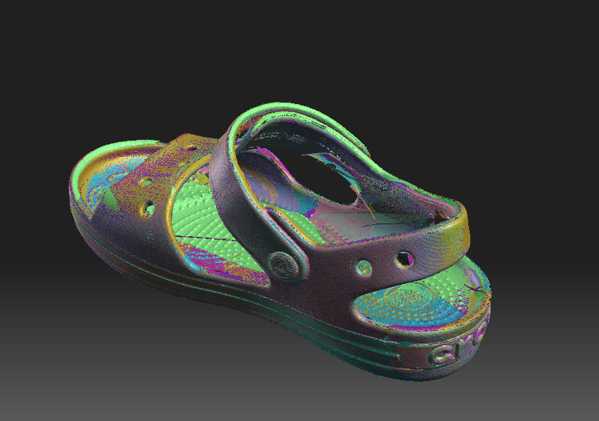

Всем привет! Давно не писал и не выкладывал информацию тут.

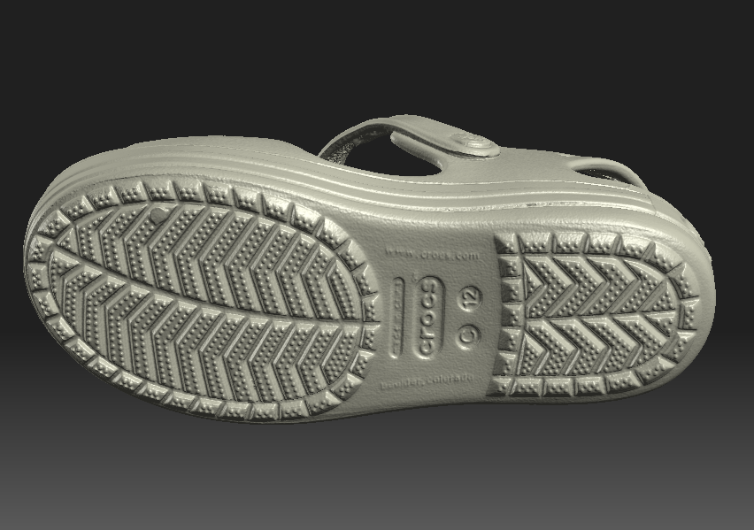

В основном сканер простаивает, но вот вчера решил "побаловаться" и отсканировать детский тапок :)
Спек оборудования всё тот же: Проектор LG PF1500G, камера RisingCam E3ISPM03100KPA (с сеносором 1/1.8 imx256), оптика Zuks 12mm 2/3". Калибровочная таблица 120мм, RMS при калибровке 0.23.

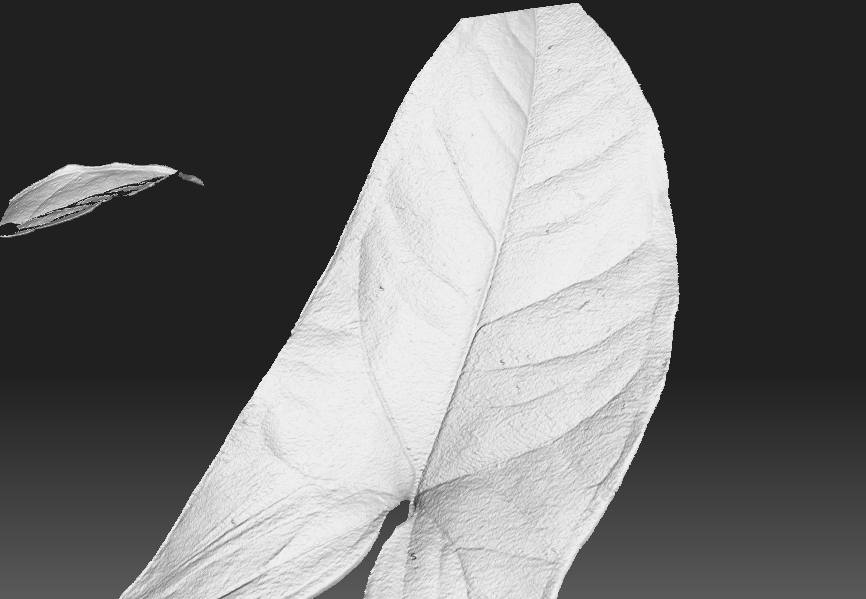

Вот ещё просили отсканировать лист растения (здесь одиночный скан):
Хорошо получилось :idea:
И, кстати, не такая уж и простая задача отсканировать подобное со всех сторон - из-за наличия мягких деталей (ремешки и т.п.) при переворотах объекта могут происходить их "подвижки" что, в результате, может привести к серьёзному "несовпадению".

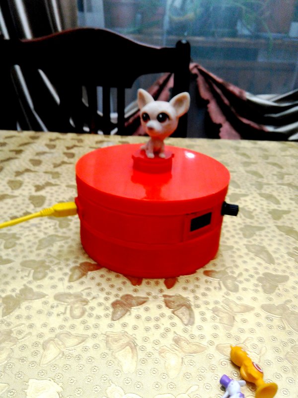

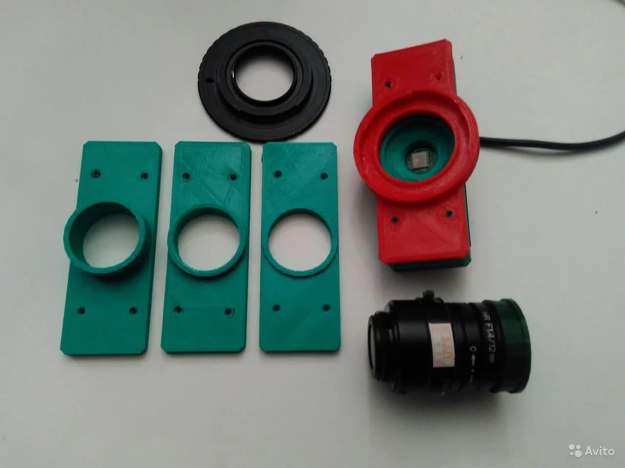

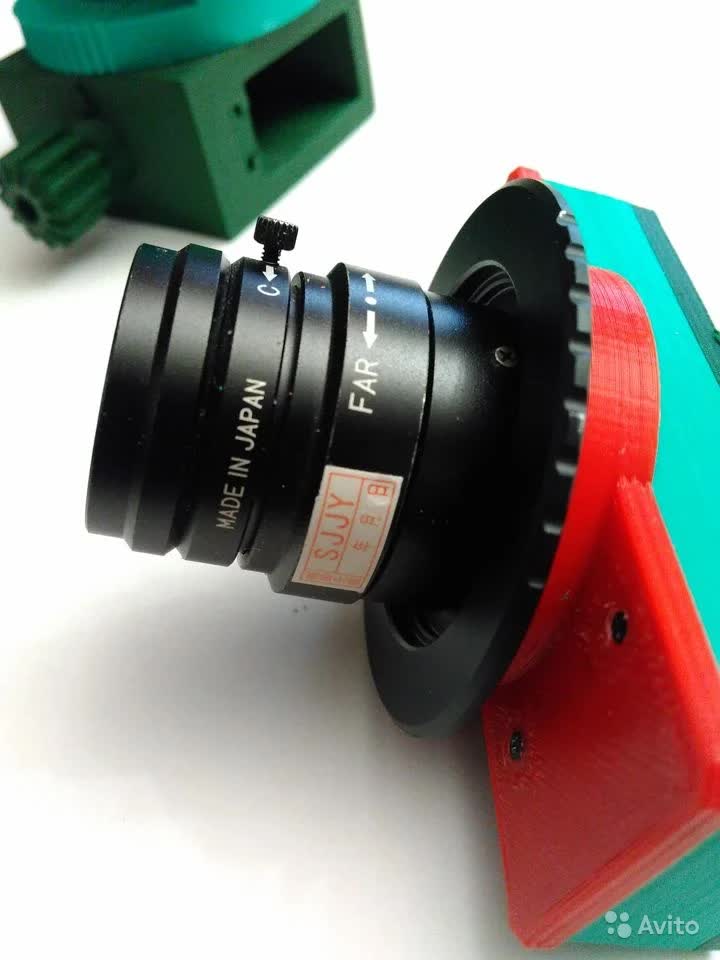

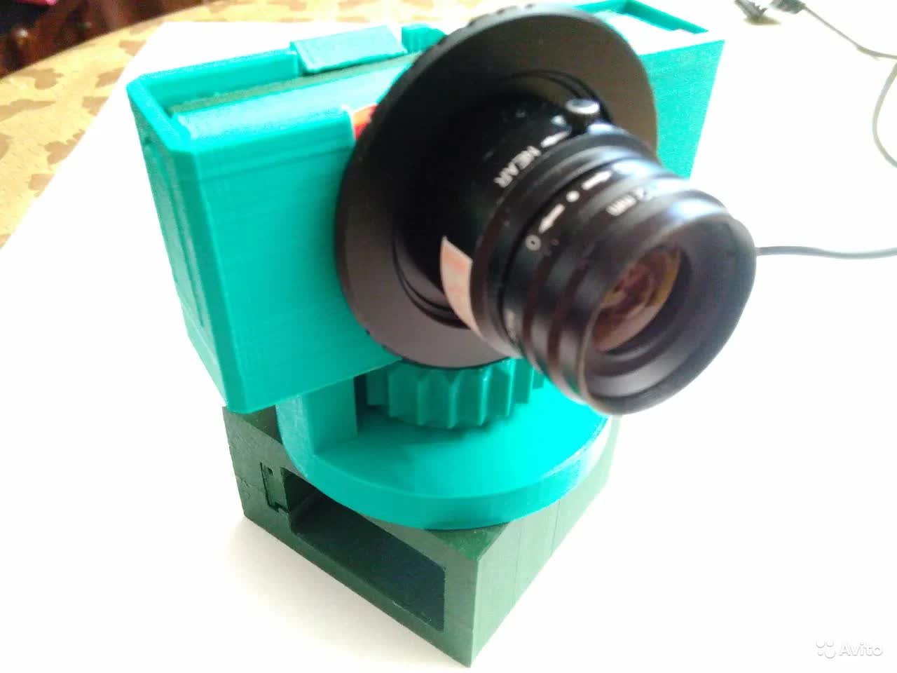

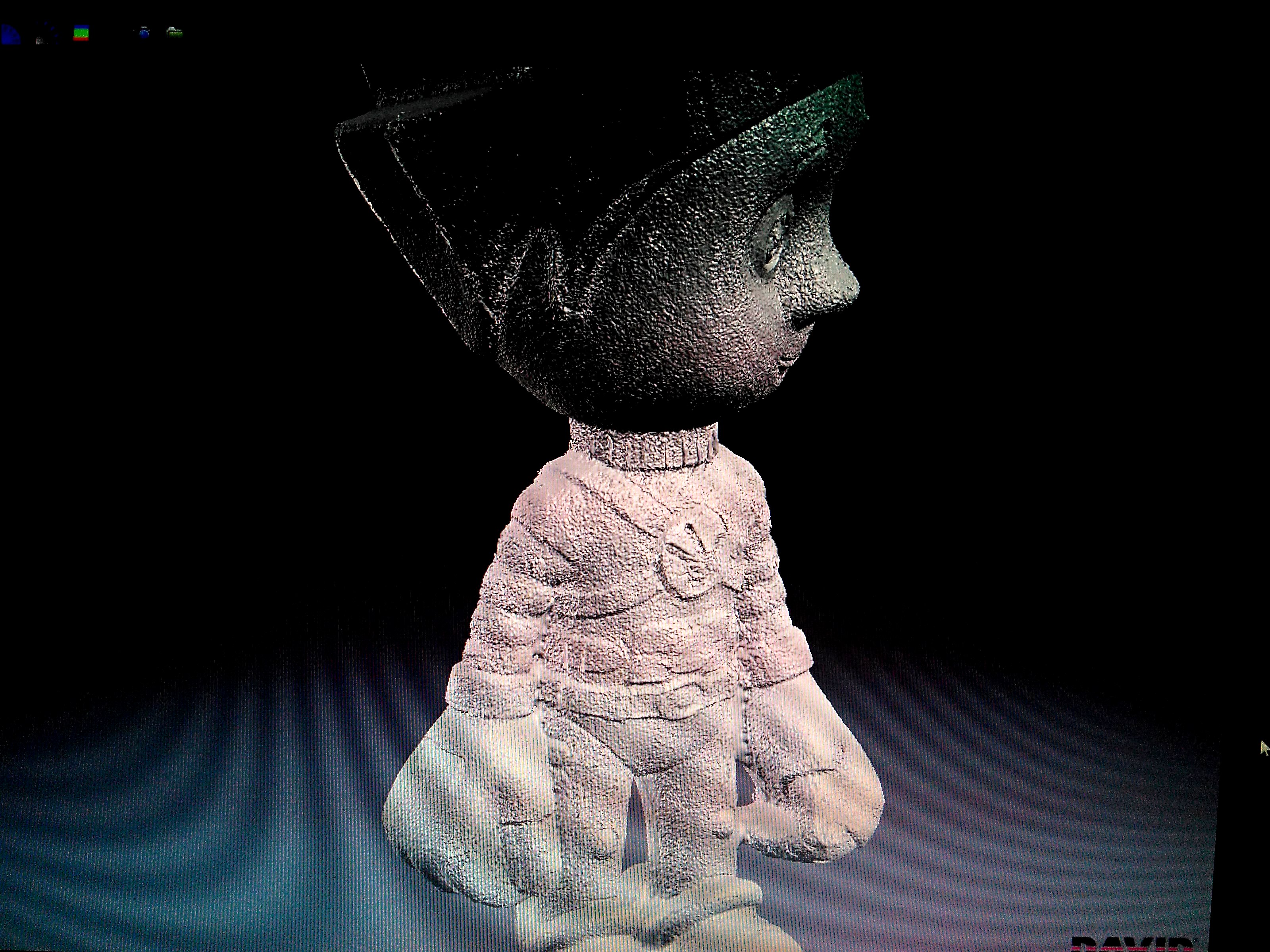

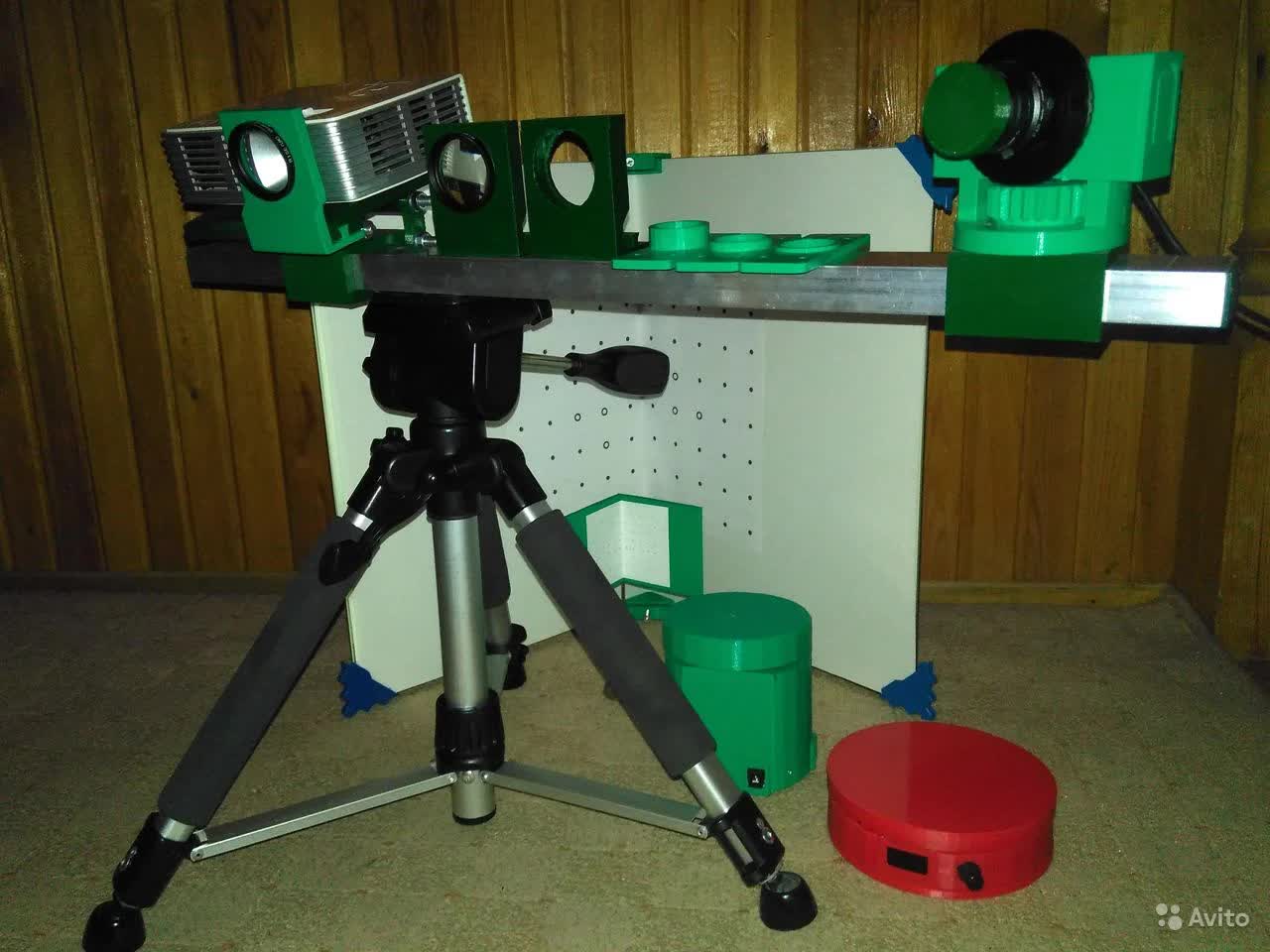

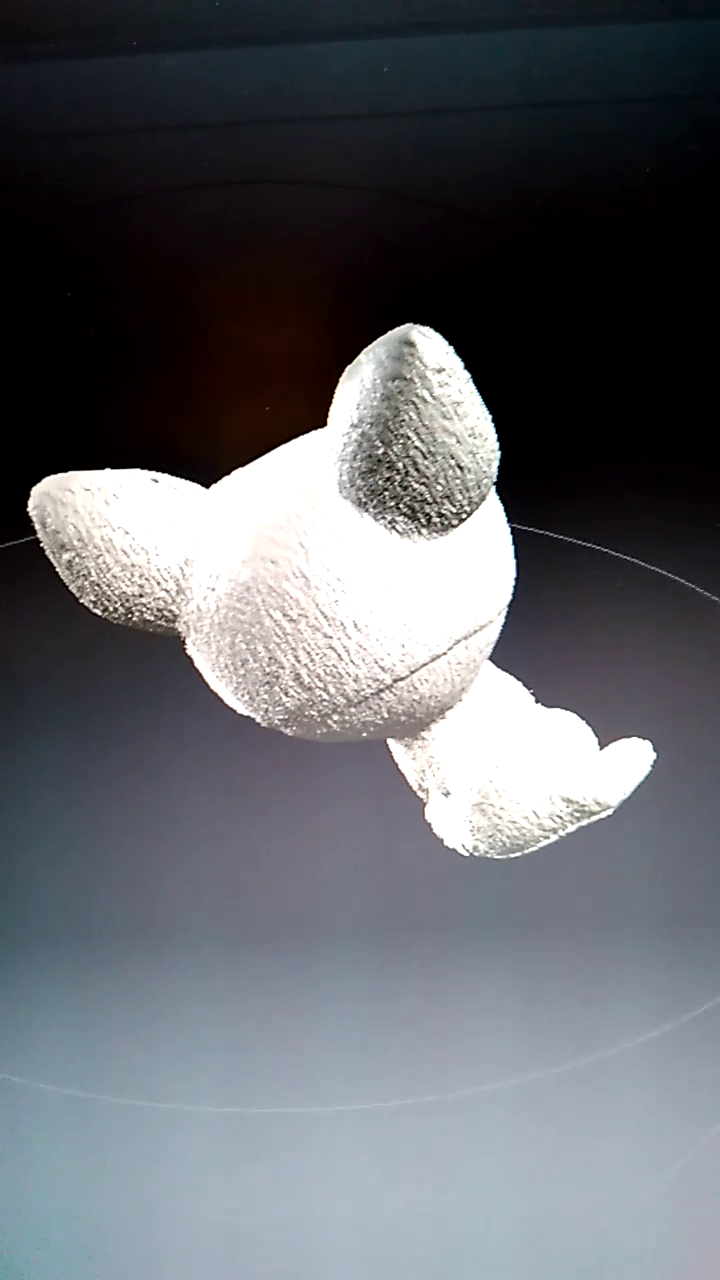

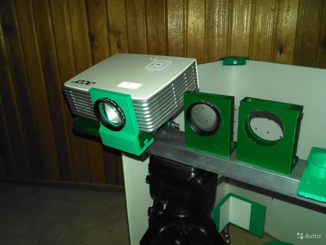

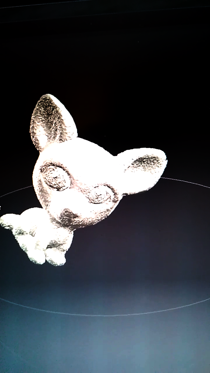

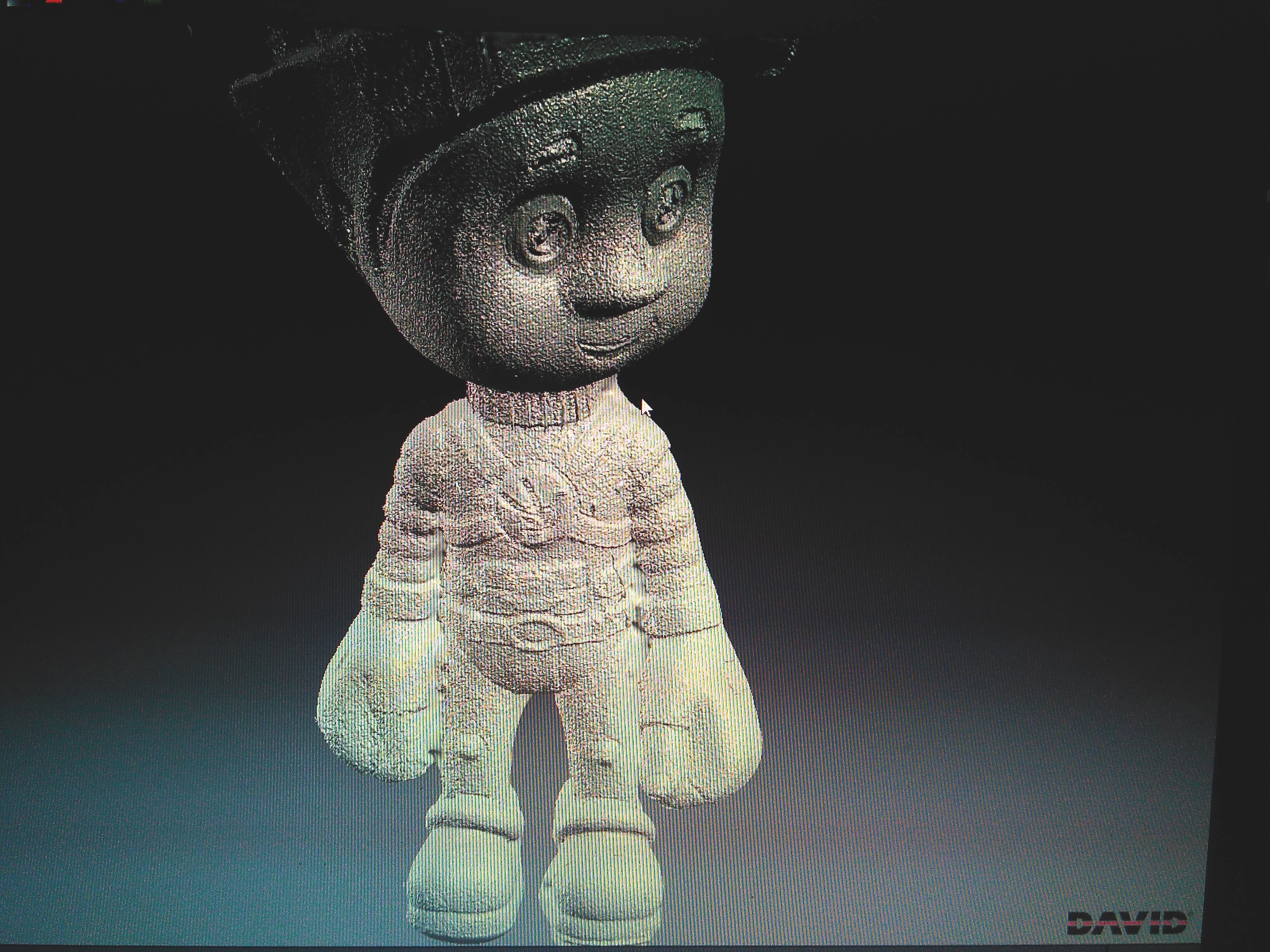

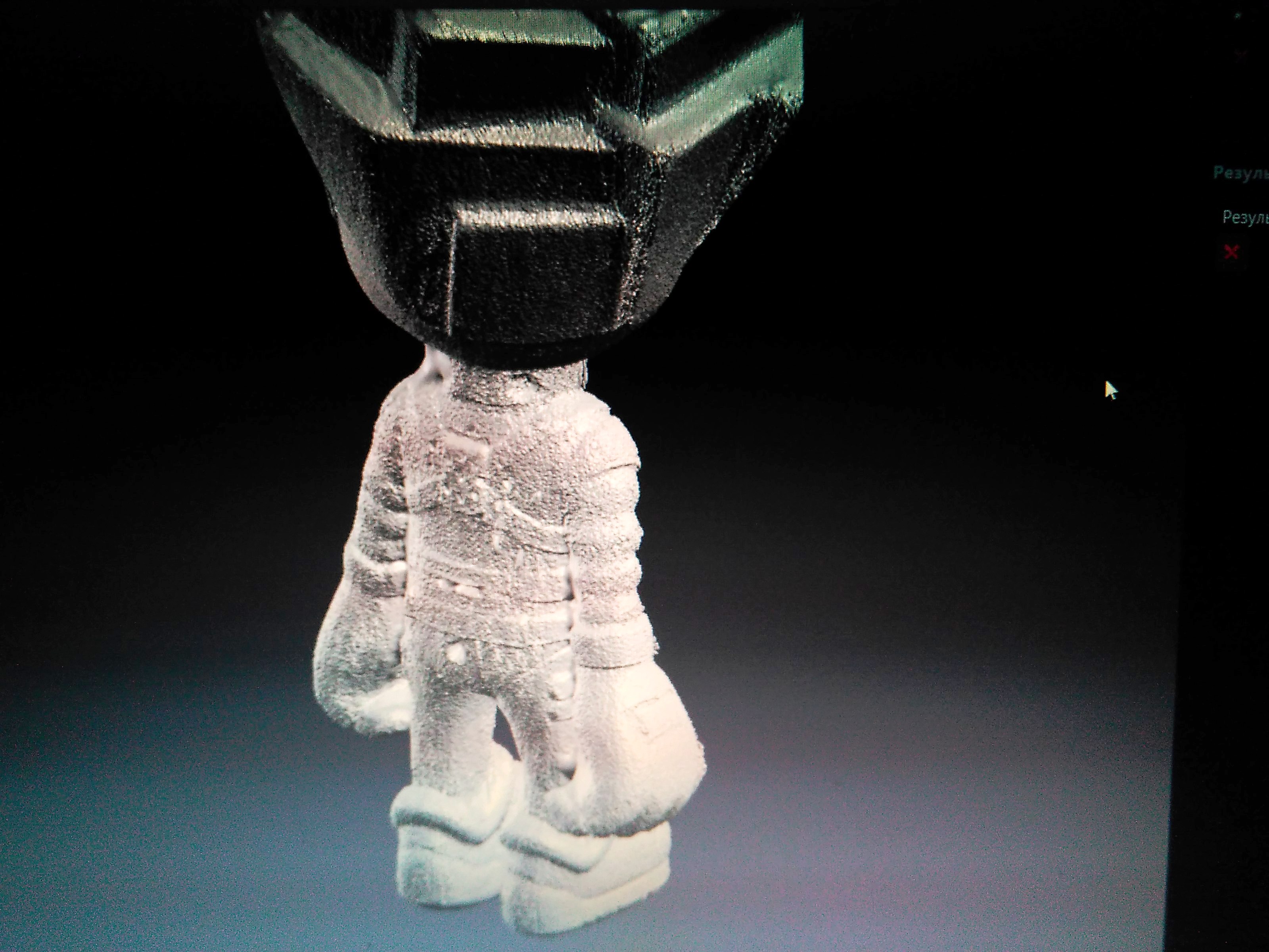

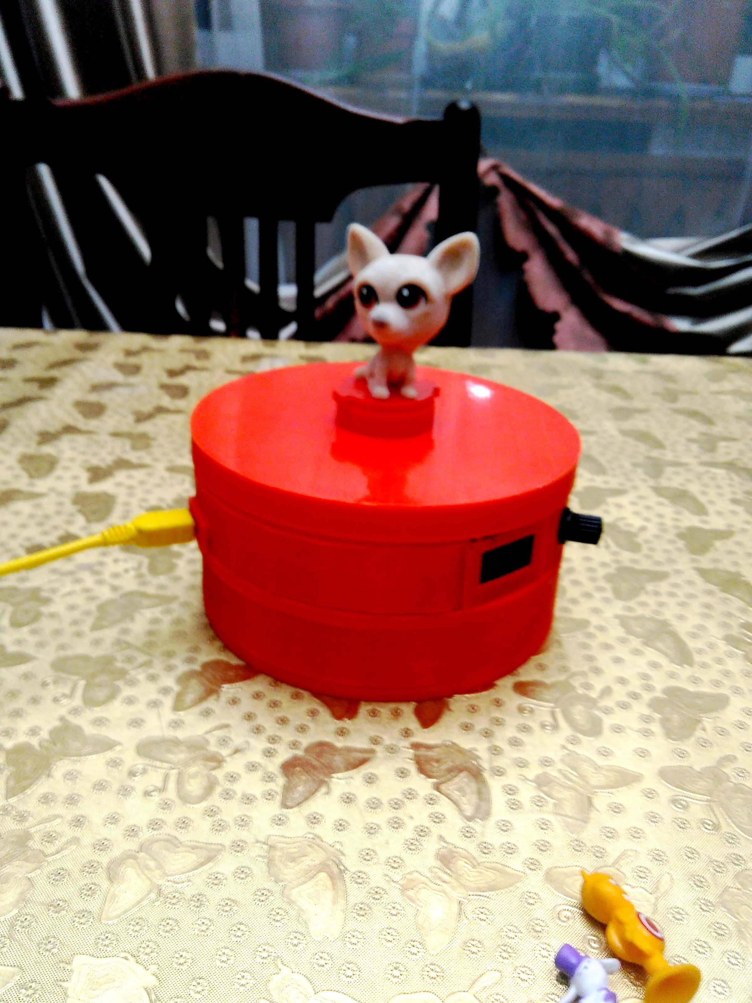

Доброго дня. Вариант вебки logitech c920 с внешнем объективом keyence CA-LH12 (Общий вид)
Из камеры удален штатный объектив. Камера помещена в новый кейс с переходником под стандартный внешний объектив
кейс с камерой помещен в "корзину" с креплением на рейку и регулировкой угла
Для сканирования мелких деталей к подставке проектора приделан быстросъемный (ласточкин хвост) держатель корректировочных линз. Держатель с одной линзой сдвигается и устанавливается с другой

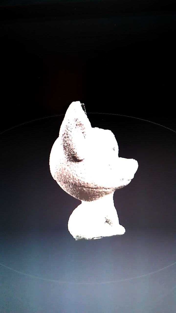

Пример скана: фигурка пластмасса, глянцевая, без матирования, высота фигурки 20см. 1920х1080 30fps (Dfvid v.4x). Пользовался поворотным столом.
Тем же объективом: фигурка пластмасса, матовая, без матирования, высота 4см.1920х1080 30fps (Dfvid v.4x).Пользовался поворотным столом.
Файлы (.stl) для тех, кто захочет повторить конструкцию
c920 (1).zip
(234.46 КБ) 514 скачиваний
Делаю вывод. На начальном этапе, или для не особо точных моделей, в сочетании с соответствующей постобработкой сканов, если предстоит печать на FDM 3D принтере, - вполне подойдет.Ссылка на подробное видео.

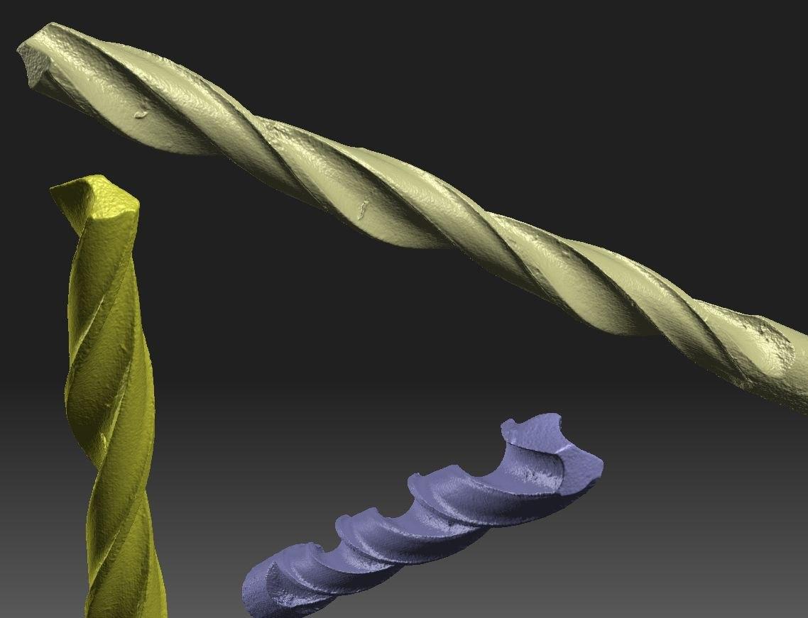

Вот вчера сканировал сверло D4.5 (двухкамерный "композитный" (не расширенный) режим).:
Сверло D4.5мм
Без дополнительного матирования. Сверло почти новое, промасленное, после сверления остались прилипшие кусочки стружки.
Скачать полученную в результате STL модельку
Таблица 50мм, две монохромные камеры Mindvision SUA630M-T, объективы ZLKC 12мм

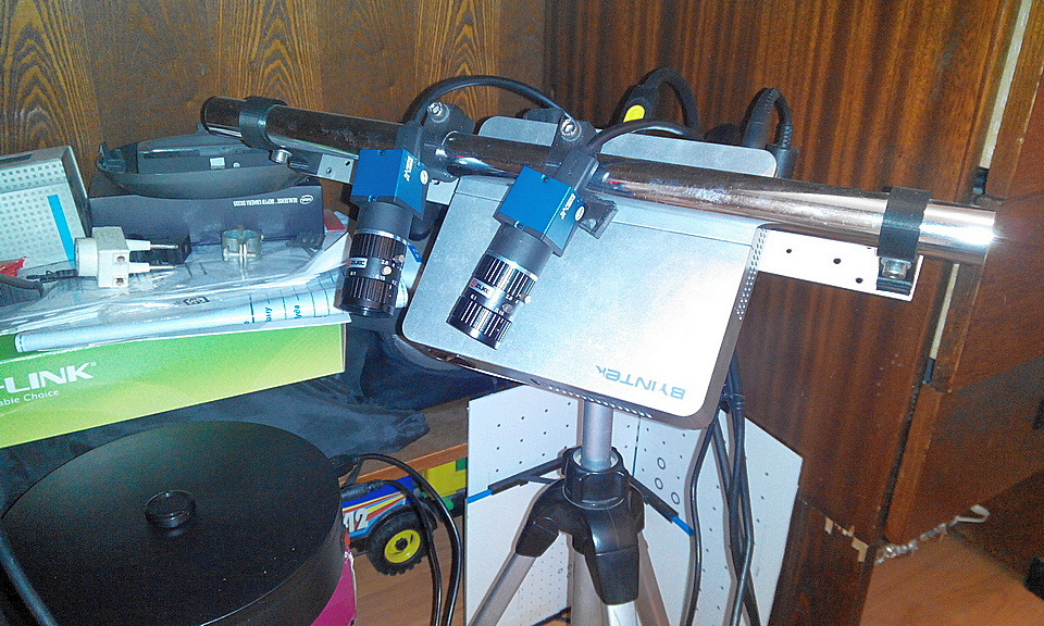

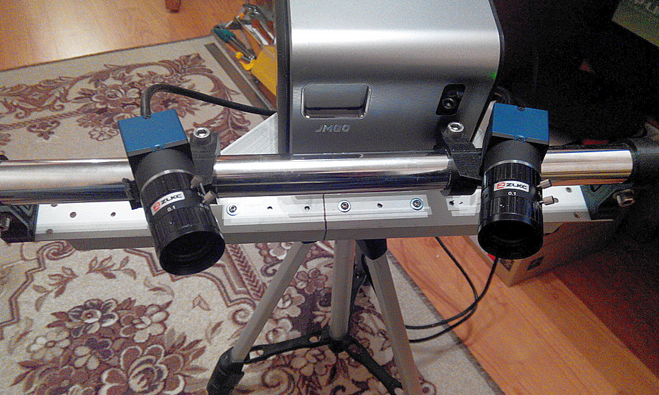

Привет. Да, в основном использую свой старый HD проектор Biyntek UFO R9 (КПР 1.47:1, 350ANSI) в основном из-за его возможности фокусироваться (без переделок) с расстояния от 100-110мм.
Biyntek UFO R9
Также у меня есть ещё и новый FullHD JmGO J6S (КПР 1.2:1, 1100ANSI) - но для сканирования он мне не понравился...
JmGO J6S
так что хочу "махнуть" его на FullHD LG PF50K (КПР 1.4:1, 600ANSI) - они есть на Авито... либо, если повезёт, и кто-то снова выставит там на продажу - LG PF1500 (КПР 1.4:1, 1400ANSI) - я, к сожалению, не успел в своё время такой "урвать"...
P.S. Проблема в том, что большинство современных проекторов имеют коэффициент проекции 1.2:1 или меньше - что удобно для кино, но плохо для сканера.
P.P.S. Также всякие навороты типа "автофокуса" только мешают. Я отключил его на JmGO - но вручную настраивать фокус можно только с пульта - это мне неудобно.

Так как 12мм были проданы вместе с камерами Mindvision SUA630M, в этот раз я купил 10Мп объективы с фокусным расстоянием 16мм (то, что на фото) - правда теперь я понимаю, что мне надо ещё и 25мм... и 12мм также не помешают :) . SUA630 пришлось продать, т.к. их решили не поддерживать в Rangevision DIY... пришлось взять похожие (и поддерживаемые в RV) Daheng MER630 (собственно в них нет практически ни одного плюса по сравнению с SUA, кроме поддержки в софте.. в остальном я бы поставил кучу минусов).
