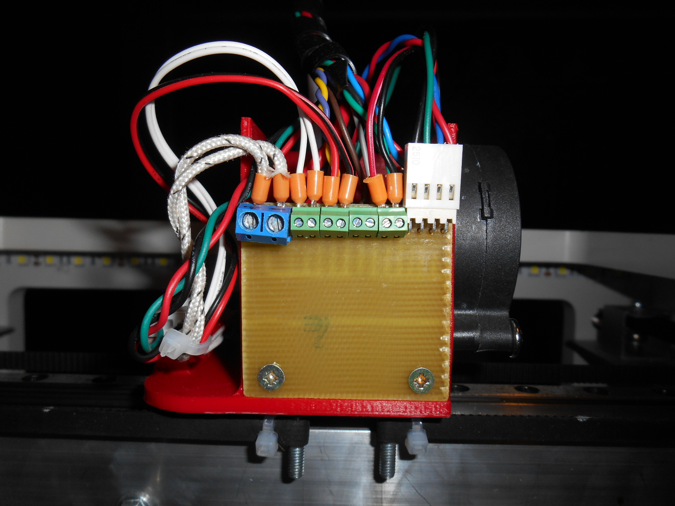

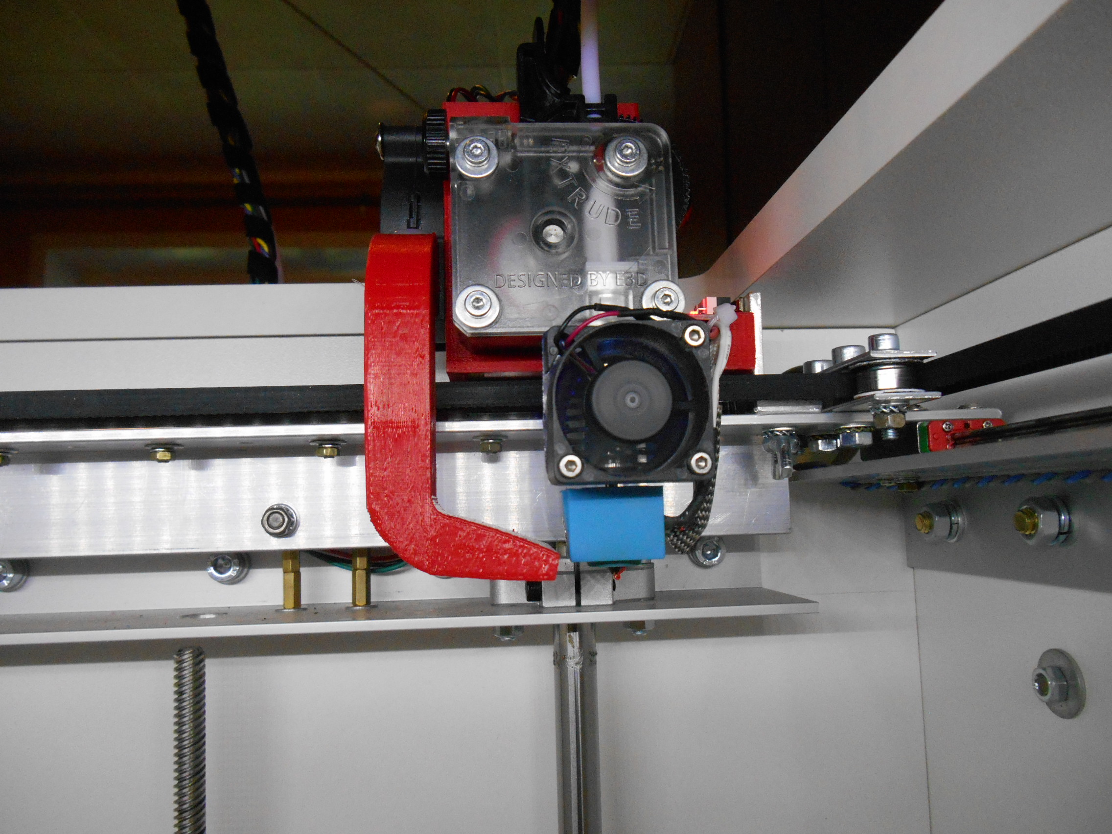

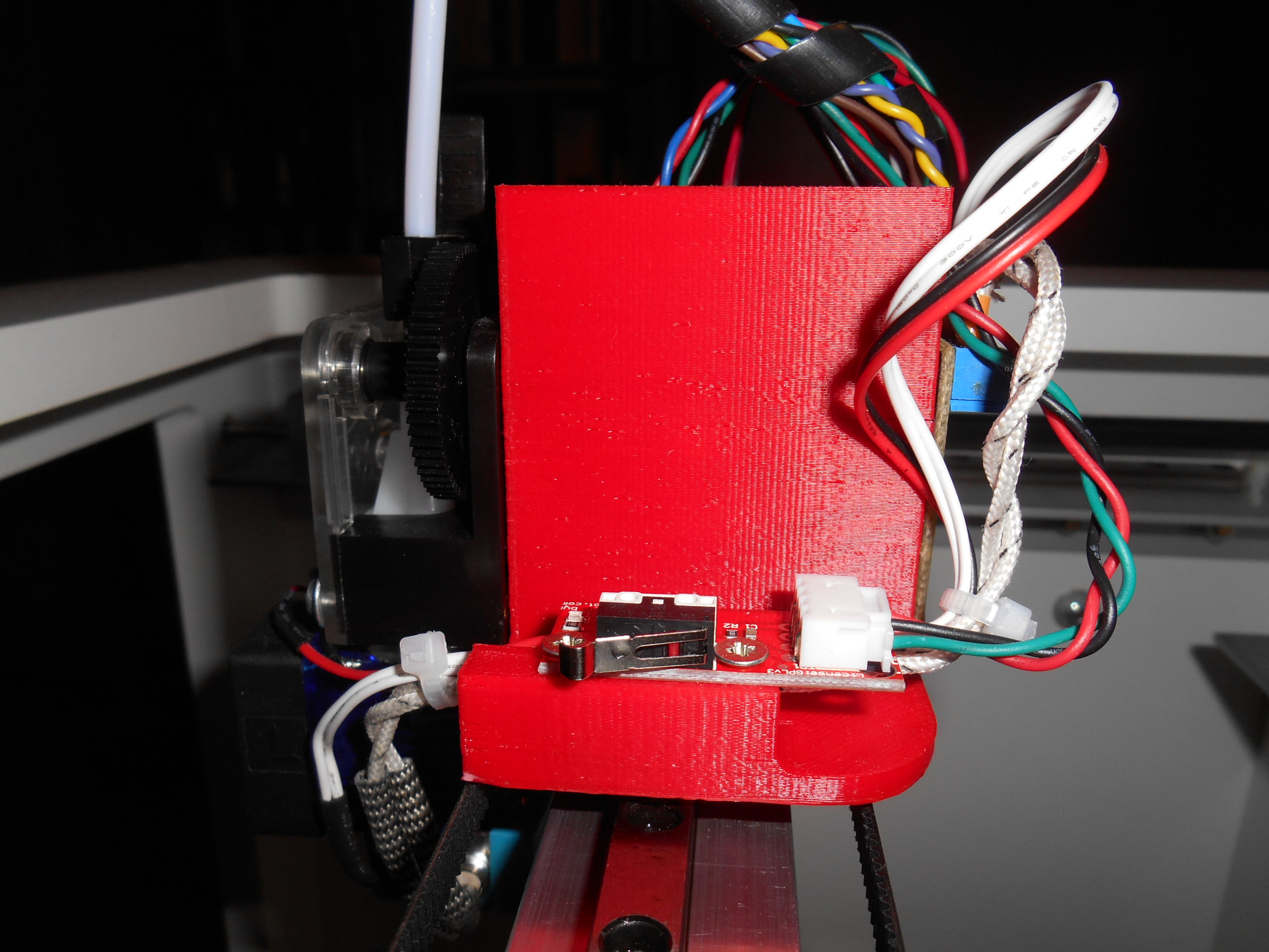

Новая печатающая головка. Итерация 3.
Установлена на принтере, проходит испытания.
Крепится непосредственно к каретке без доп. деталей. Очень удобный механизм удержания ремня. Концевик тоже просто крепится.
Позже обдув будет нормально закреплен. На винты, удерживающие ремень, будет установлена распорка.
Коммутатор некрасивый. Еще переборщил с разъемами на нем. И клеммники оказались маловаты, надо бы чуть побольше, а то провода зажимать неудобно.
Ну и два клеммника у меня для вентиляторов обдува модели, можно один поставить. Не знаю, посмотрим, попробуем ПЛА попечатать, видно будет, хватит одной турбины или нет...

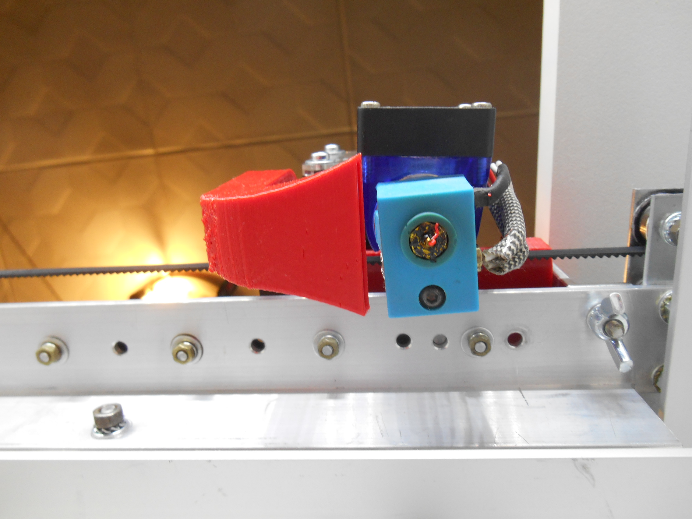

А че, неплохо вроде получилось за третьим разом. Сопло вот ветродуя я б таким широким не делал бы. Достаточно по ширине как кубик нагревателя. А так нормально.

Я хочу изменить его следующим образом.
1. Уменьшить угол между соплом и горизонтом, т. к., сейчас часть потока однозначно попадает на кубик, даже, если его это и не сильно остужает, но воздух все равно из-за этого уходит не туда.
2. Опустить сопло максимально.
3. Изменить геометрию сопла. Хочу сделать подлиннее и с вырезом посередине, чтобы максимально сосредоточить поток.
Возможно, заузить (кстати, и по ширине и по высоте?).
Пункты 1 и 2 тесно связаны, надо сделать так, чтобы, одновременно и модель не задевало, и воздух шел ниже нижней грани кубика.
Надеюсь, это позволит обдувать более адекватно противоположную сторону модели. Ну, если не позволит, то придется городить нечто другое...

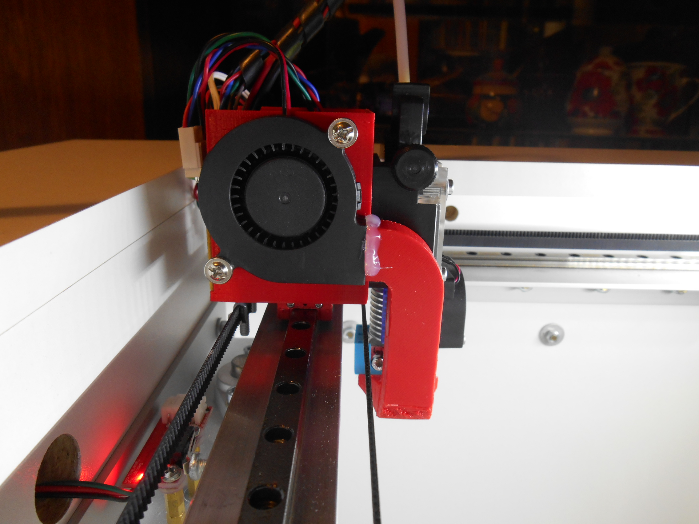

Вторая реализация обдува.
Печатал с ней Марвина 3 - качество улучшилось.

Можно ещё улучшить качество - путем лучшего позиционирования сопла.
Для этого надо немного переработать базовый блок печатающей головы.
Переработать корпус так, чтобы кожух вентилятора обдува фиксировал радиатор Хот-енда.
Ну как пример, только вам надо это все оптимизировать под прямую подачу экструдера:
Сообщения: 1545
Благодарил (а): 92 раза
Непрочитанное сообщение koluna » 03 июл 2019, 10:53
Идея понятна, спасибо.
Но сзади головы у меня ничего сделать не получится: большая полка уголка балки + верхний уголок Z с креплениями валов.
Справа тоже шестерня экструдера + концевик + провода.
Только слева и снизу.
Хотел доработать сопло: немного вывести раструб вперед, как бы обогнуть сопло, чтобы часть воздуха попадала на модель спереди.
