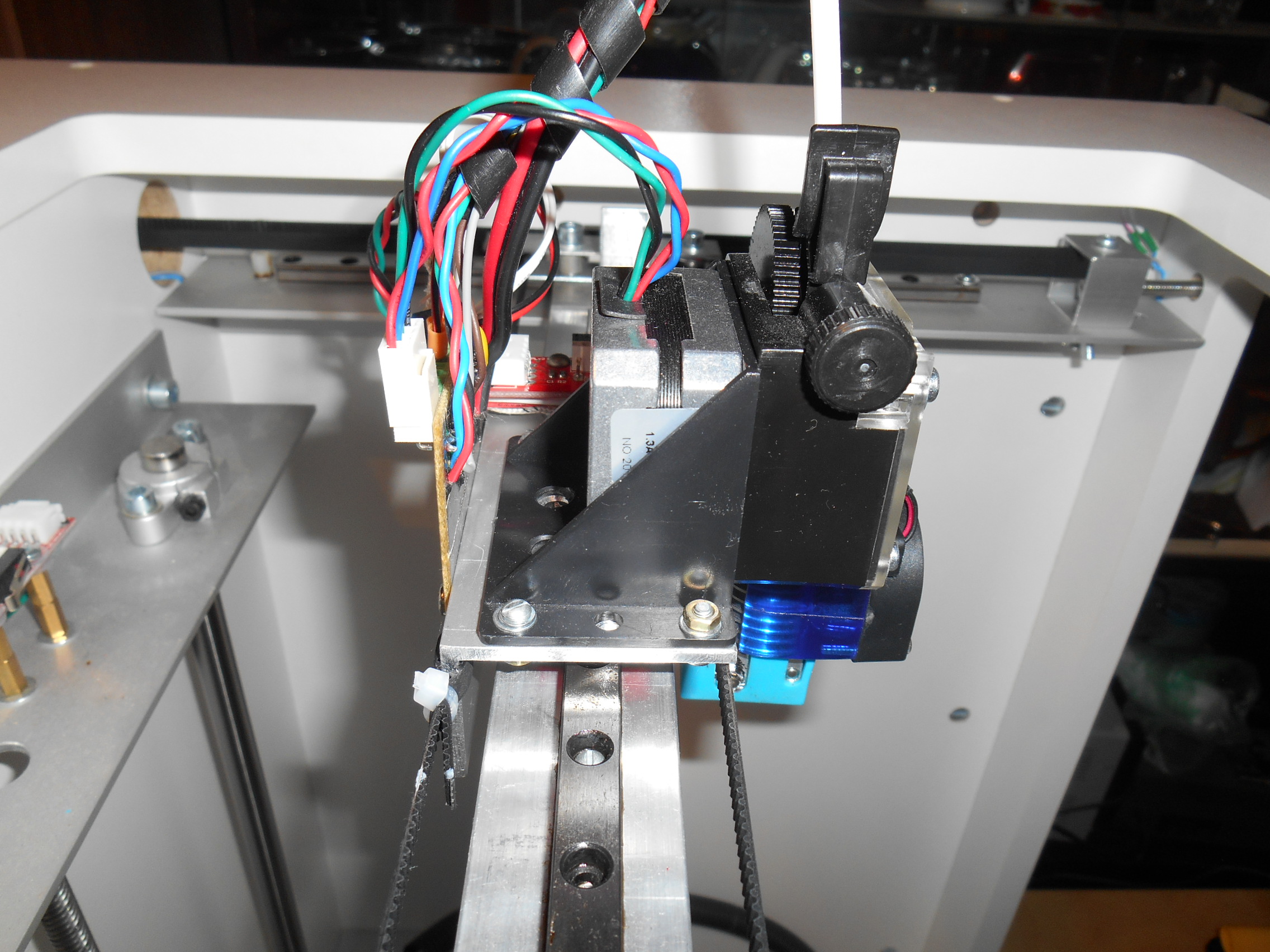

Непрочитанное сообщение koluna » 30 июн 2019, 16:27
Первый вариант головы.
Впринципе, не так уж и плохо, но - проблема с креплением обдува. Решил не развивать... Поэтому разработал и напечатал более удобную реализацию.
Алюм. уголок 50х50х3, распиленный в размер вдоль и поперек.
К нему крепится директ-экструдер Титан в полной комплектации.
Сзади на уголке закреплена плата коммутации (чтобы все элементы головы можно было легко снять при необходимости), далее - коммутатор.
Ремень вставлен в прорези на уголке, закреплен нейлоновыми хомутами по 1 шт. на сторону.
Концевик Xmax установлен на нейлоновых втулках.
Недостатки.
1. Неудобное крепление ремня.
2. Спереди ремень проходит очень близко (чуть касается) крепежного винта.
3. Крайне неудобное крепление держателя экструдера к ал. уголку.
4. Отсутствует возможность закрепить воздуховод обдува.
5. Эргономика.
