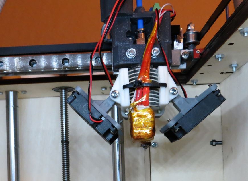

Я обматываю асбестовым шнуром, а поверх каптоным скотчем. Шнур для термоизоляции печных труб для бань - 200 рублей большой моток. Силиконовый чулок тоже нормально работает, только может прилипнуть к нагревательному блоку (если качество у силикона не очень) - и его потом только ножом срезать.
У меня вот такой силиконовый чулок стоял. Есть такой же в запасе, но с асбестом мне лучше нравится.

Первый вариант головы.
Впринципе, не так уж и плохо, но - проблема с креплением обдува. Решил не развивать... Поэтому разработал и напечатал более удобную реализацию.
Алюм. уголок 50х50х3, распиленный в размер вдоль и поперек.
К нему крепится директ-экструдер Титан в полной комплектации.
Сзади на уголке закреплена плата коммутации (чтобы все элементы головы можно было легко снять при необходимости), далее - коммутатор.
Ремень вставлен в прорези на уголке, закреплен нейлоновыми хомутами по 1 шт. на сторону.
Концевик Xmax установлен на нейлоновых втулках.
