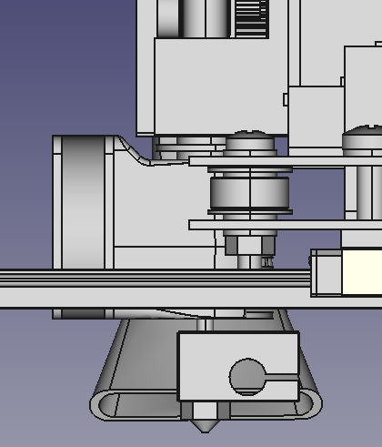

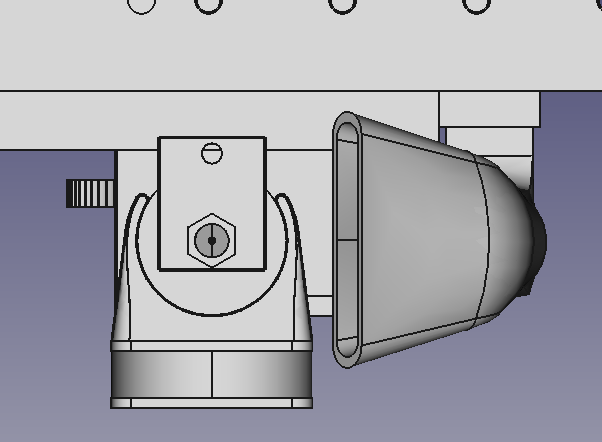

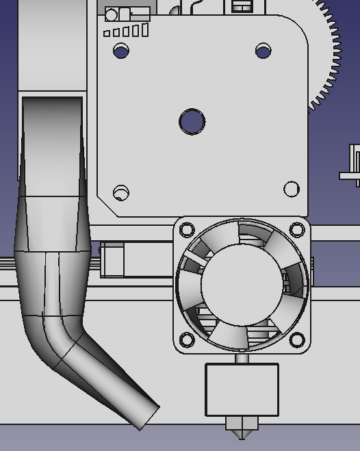

Вот только все они дули слабо, для АБС ещё куда ни шло, а для ПЛА явно мало.
Хммм... может тогда сделать что-то типа полукольца/третикольца?
Дули слабо из-за того, что поток "размазывался" по множеству дырок? Или одной турбины не хватает?

Непрочитанное сообщение Alex Post » 26 июн 2019, 09:07
Как по мне, турбина высоковато и далековато стоит, да еще два поворота. Поток ИМХО будет сильно ослабляться, через кольцо вообще толком дуть не будет. Предлагаю в первом приближении просто сделать чуть зауженное сопло, прицеленное чуть ниже хотэнда. ИМХО это будет рабочий вариант.

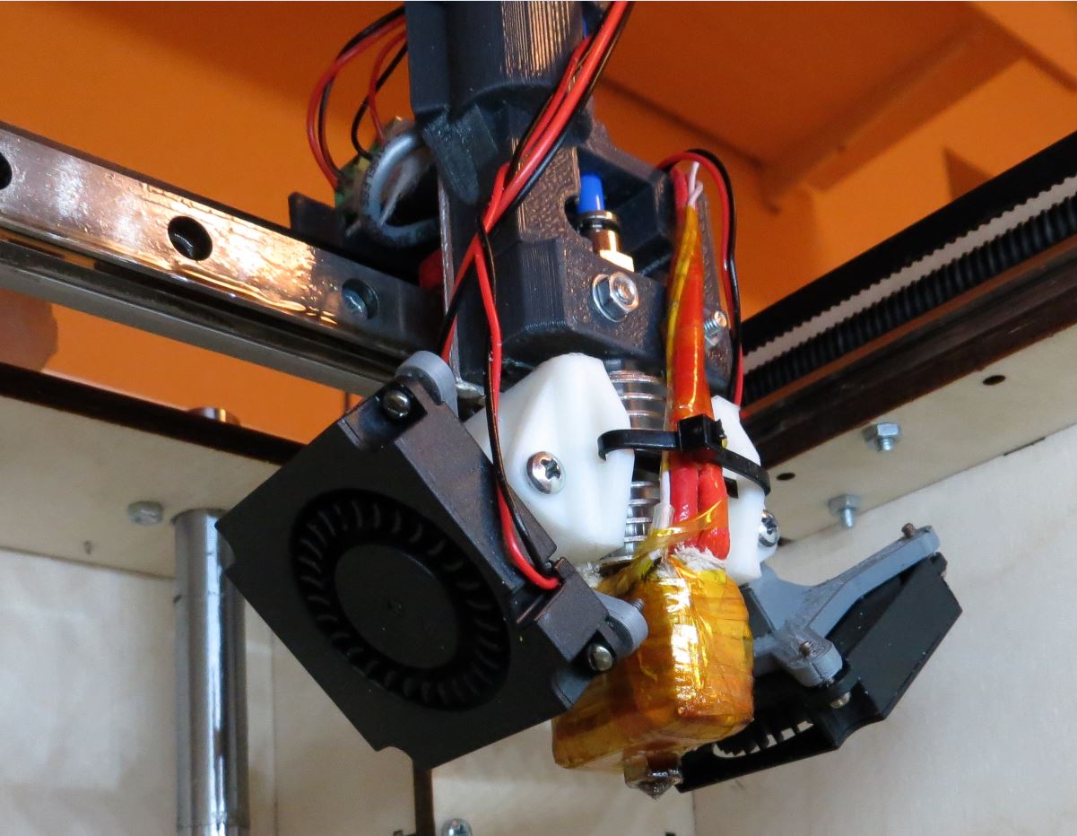

Не надо не поворачивать поток, ни заужать - будет резкое ослабление потока воздуха.
Перепробовано множество решений. На фото самое лучшее по производительности.

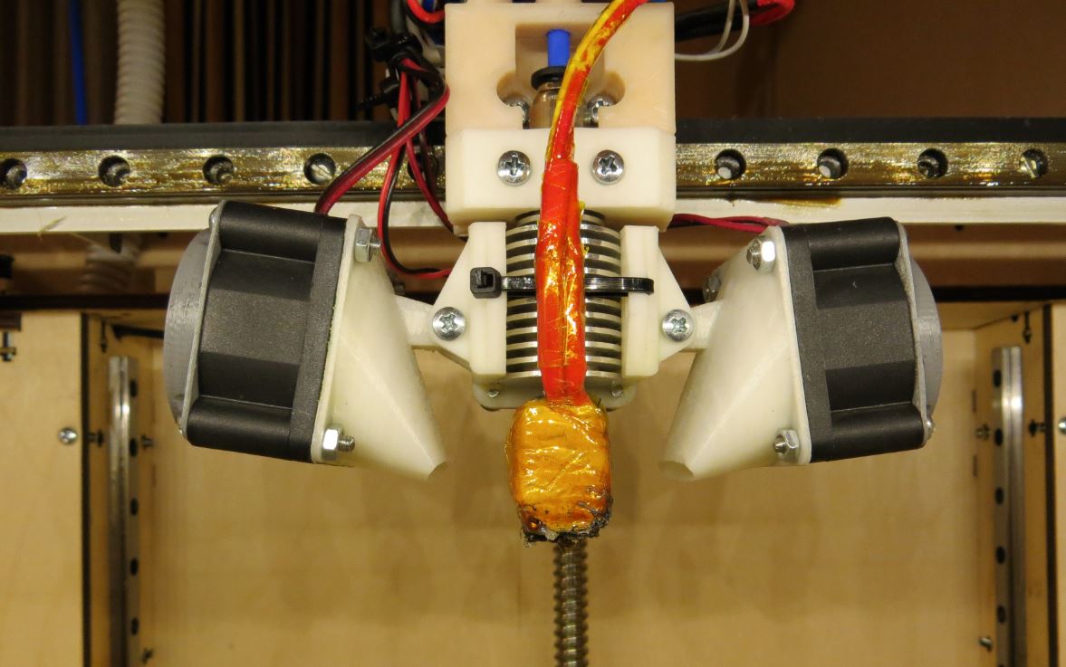

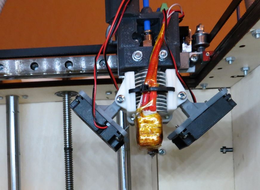

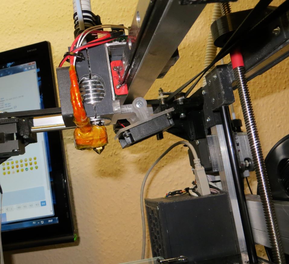

Непрочитанное сообщение Lenivo » 26 июн 2019, 09:22

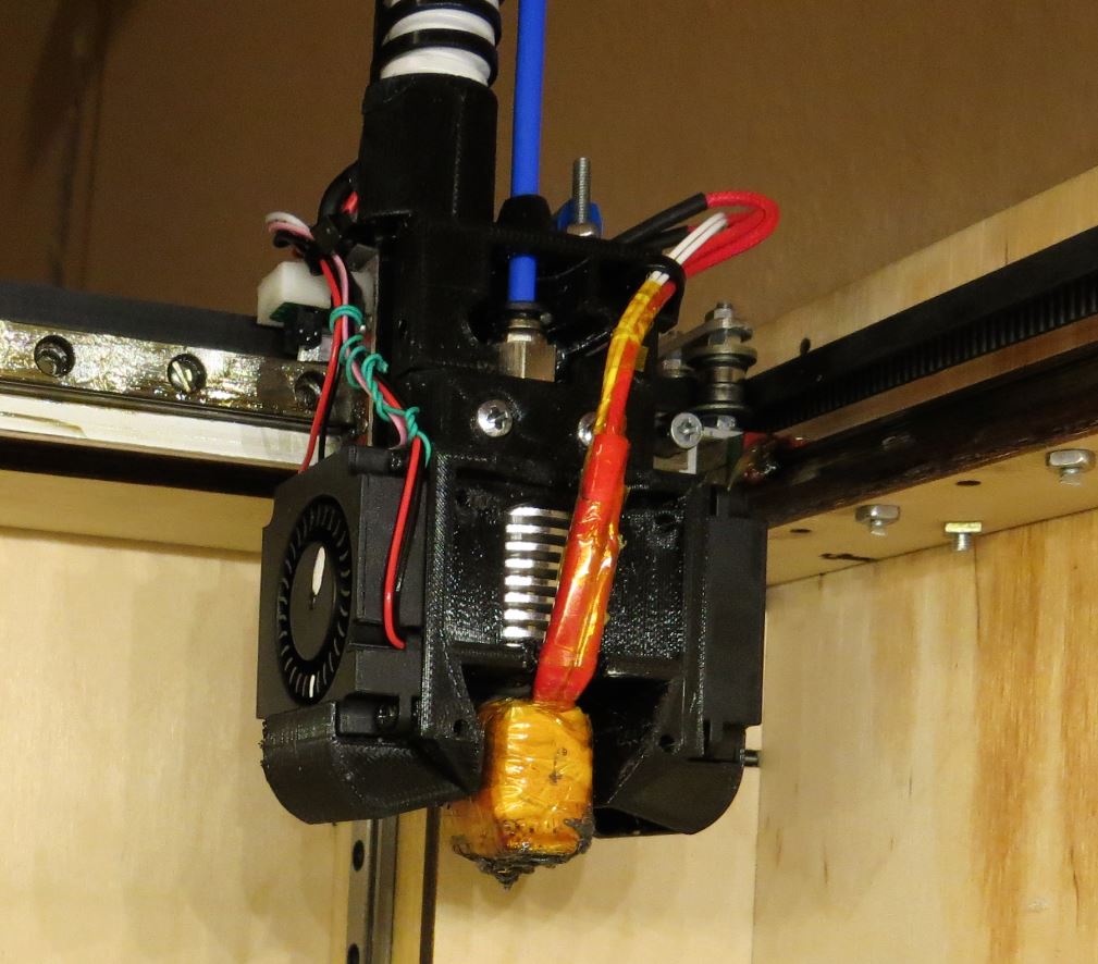

А были и такие:
с одной трубиной:
С двумя вентиляторами 40*20мм
С двумя турбинами с заворачиванием потока
И они все работали и довольно неплохо , но приведённый вариант в предыдущем посте работает производительней всех.

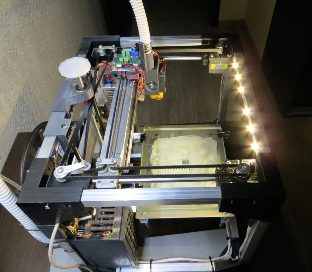

На фото видно, натяжка ремней CoreXY на одном уровне с перекручиванием ремней?
Непрочитанное сообщение Lenivo » 26 июн 2019, 09:33
dark184 писал(а): ↑
26 июн 2019, 09:27
Подробности смотрите
viewtopic.php?f=21&t=790
Непрочитанное сообщение koluna » 26 июн 2019, 10:33
26 июн 2019, 09:07
Ну, возможно, согласен...
Повороты нерезкие, скорректировал по диаметру круглую часть воздуховода, чтобы по площади была не меньше, чем прямоугольная.
Сложно турбину еще куда-либо запихнуть... сзади - воздуховод еще длиннее получается, да и полка уголка (балка) мешает.
Справа места мало: концевик с проводами, шестерня экструдера.
Можно попробовать впихнуть по типу как в самом начале предлагали (навесные сопла на радиатор), но справа от кубика опять таки места мало (уголок правой рельсы)...
26 июн 2019, 09:07
Т. е., односторонний обдув?
Кстати, есть какая-либо статистика по эффективности обдувов (одно, двух, и т. д. сторонний)?
Вообще, насколько необходимо дуть со всех сторон?

Конусное сопло хуже переносит обдув чем стандартное. Поэтому от конусных сопел я отказался.
А стол нормально переносит такой обдув. Ну и всегда можно уменьшить скорость вентилятора, если модель вентилятора позволяет регулировать величиной напряжения обороты. А то встречаются некоторые модели вентиляторов, которые либо крутятся с заданной скоростью, либо не крутятся, а промежуточных значений нет.

Непрочитанное сообщение koluna » 26 июн 2019, 13:57
Ладно, сдаюсь. Делаю односторонний с простым соплом :)
Полученный воздуховод с соплом приляпаю к турбине термоклеем. По крайней мере, на время, чтобы попробовать.
