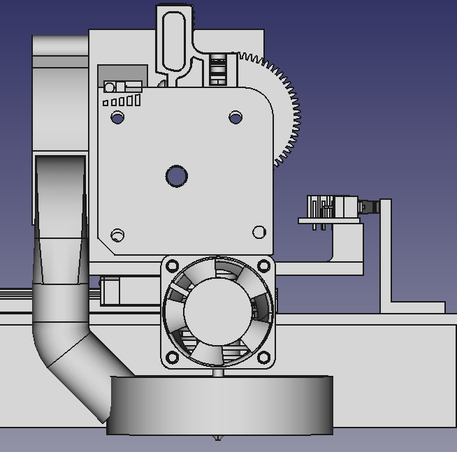

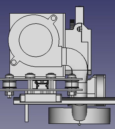

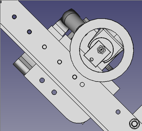

Обдув (приблизительно).
Турбинка, воздуховод и сопло.
Непрочитанное сообщение koluna » 25 июн 2019, 19:27
Вопрос, собственно, в том, как воздуховод и сопло в моих реалиях лучше распечатать.
Ну и сопло такого типа - нормальное?
Сделаю закругления. Сделаю отверстия, штук 7-9.
Непрочитанное сообщение Kaktus » 25 июн 2019, 19:51
koluna писал(а): ↑
25 июн 2019, 19:27
Мне такого типа не нравятся. Причин несколько: затрудненный обзор района сопла - иногда очень полезно видеть, что и как там лезет; неравномерность обдува - полюбому со стороны подвода дуть будет сильнее, чем с дальнего края; низкая ремонтопригодность - для обслуживания хотенда и замены сопла придется всю эту балду снимать.
Если уж хочется подобный обдув, то я рассмотрел бы вариант с обдувом с трех сторон, и подводом воздуха с кормы. Сам диффузор сделал бы быстросъемным, или с возможностью оперативного сдвигания назад для обслуживания хотенда. Это еще даст бонус к регулировке - если не угадаешь с размерами/направлением обдува, перепечатывать не всю конструкцию придется, а только диффузор.

Непрочитанное сообщение Kaktus » 25 июн 2019, 20:00
А еще лучше с двух сторон, типа этого: https://www.thingiverse.com/thing:3537449
Непрочитанное сообщение koluna » 25 июн 2019, 21:34
25 июн 2019, 19:51
Ну, немного снизу посмотреть и все видно, вроде... По-моему, не критично.
25 июн 2019, 19:51
Со стороны воздуховода уменьшить диаметр отверстий?
Ну и прямо напротив воздуховода отверстий быть не должно...
Ну а будет ли более равномерный обдув с другими соплами впринципе?
25 июн 2019, 19:51
Тут согласен. Но задумывается легкосъемная конструкция... Пока накидал приблизительно, чтобы проверить габариты и подогнать грубо...
Думаю или сопло (кольцевая конструкция в виде недоторра, не знаю как еще назвать) или все вместе с воздуховодом сделать съемным. Как-то закрепить на черепе (та самая большая деталь, оболочка, которая в сборе будет головой), чтобы было просто снимать и устанавливать...
25 июн 2019, 19:51
Сзади более габаритно и сложно получается...
25 июн 2019, 19:51
О, да, диффузор это называется :)
Вот думаю, как крепить и как регулировку сделать...

Непрочитанное сообщение Kaktus » 25 июн 2019, 22:52
koluna писал(а): ↑
25 июн 2019, 21:34
ХЗ, мне - критично.
koluna писал(а): ↑
25 июн 2019, 21:34
Здесь я ничего посоветовать не могу - для себя лучшим вариантом хоть примерно посмотреть, что куда дует выбрал моделирование воздушных потоков в Солидворкс.
Ты бы на thingiverse вариантов 100 посмотрел - тогда и озарение придет :) И фото головы своей выложи - лично у меня много непонятных моментов...
Непрочитанное сообщение Alex Post » 25 июн 2019, 23:52
Я как то по первости тоже загонялся круговыми обдувами. Напечатал несколько штук. Вот только все они дули слабо, для АБС ещё куда ни шло, а для ПЛА явно мало. Сейчас пришел к тому, что на пруше стоит примитивный обдув одной турбиной в одинарное сопло издалека. На спринтере - два широких сопла под два 40мм вентиля. И это, пожалуй, самый правильный вариант: два потока встречаясь в точке чуть ниже сопла взаимоперемешиваются и отлично охлаждают модель со всех сторон. И при этом не закрывают обзор/доступ к соплу, что на самом деле важно. Когда навесишь кольцо вокруг хотэнда - поймёшь, как сильно оно мешается.

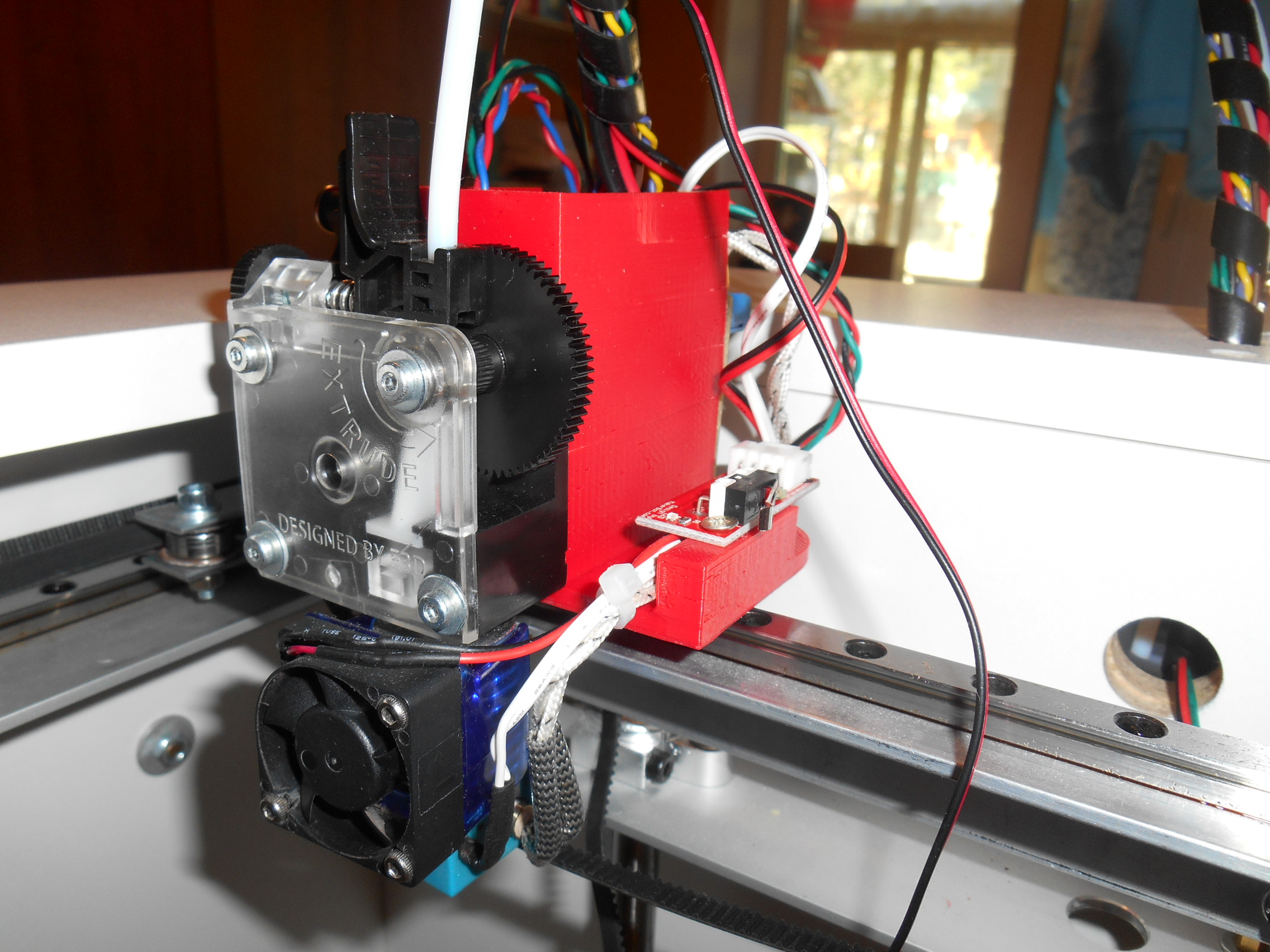

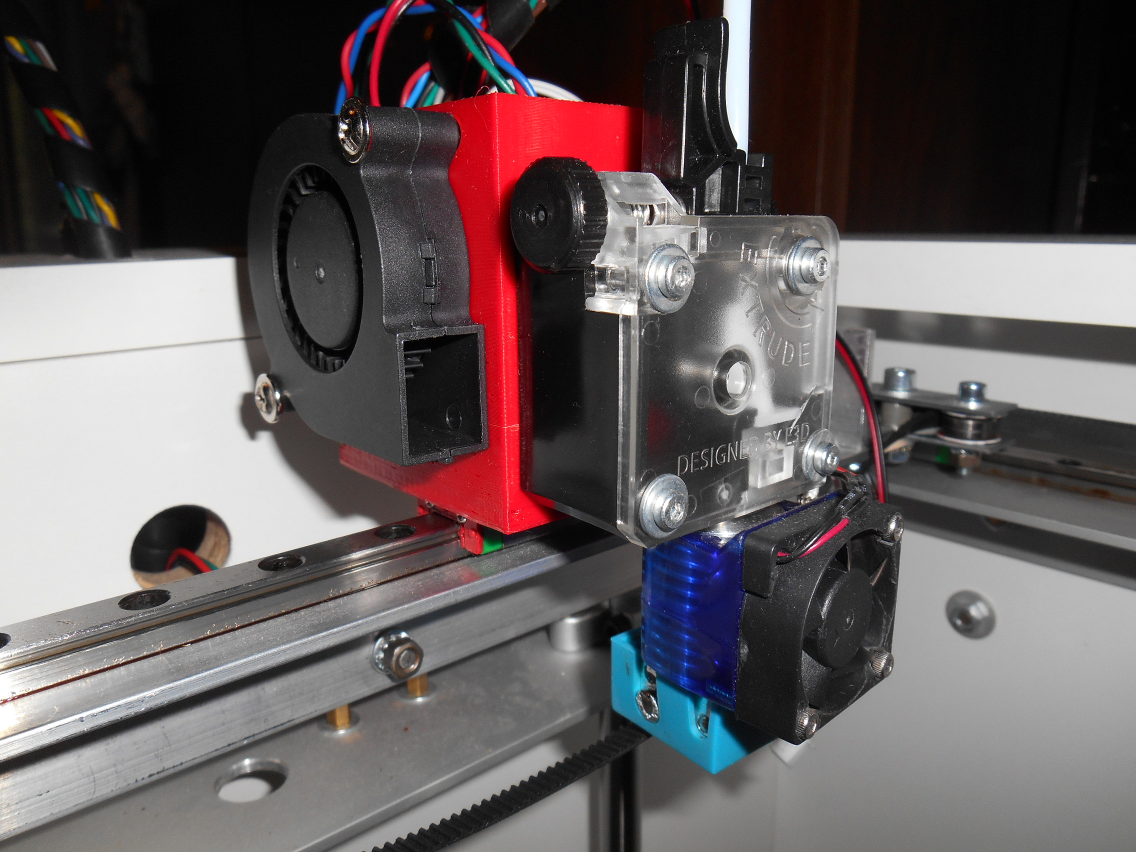

Непрочитанное сообщение koluna » 26 июн 2019, 06:48
25 июн 2019, 22:52
Вот здесь вся информация о распечатке.
Фото в сборе приложил. Оценочная сборка, чтобы посмотреть как и что. Есть замечания, их устраним.
