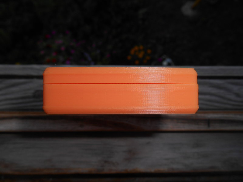

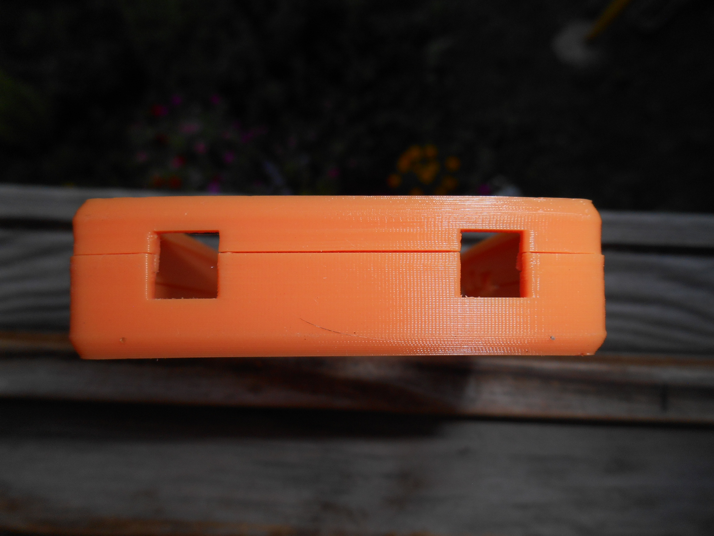

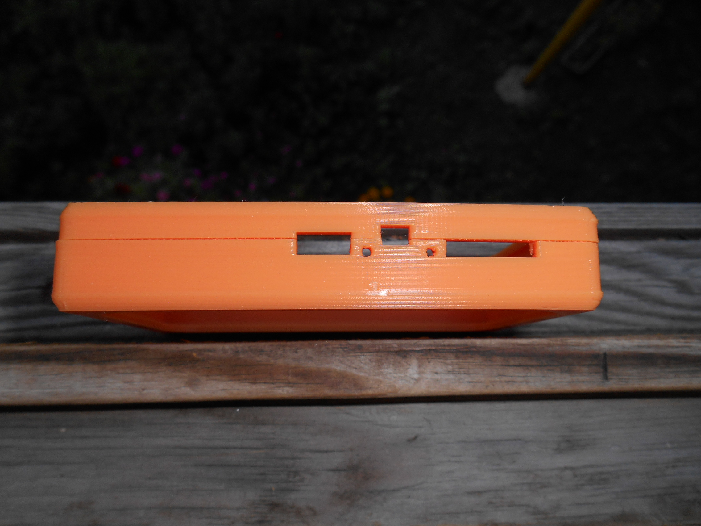

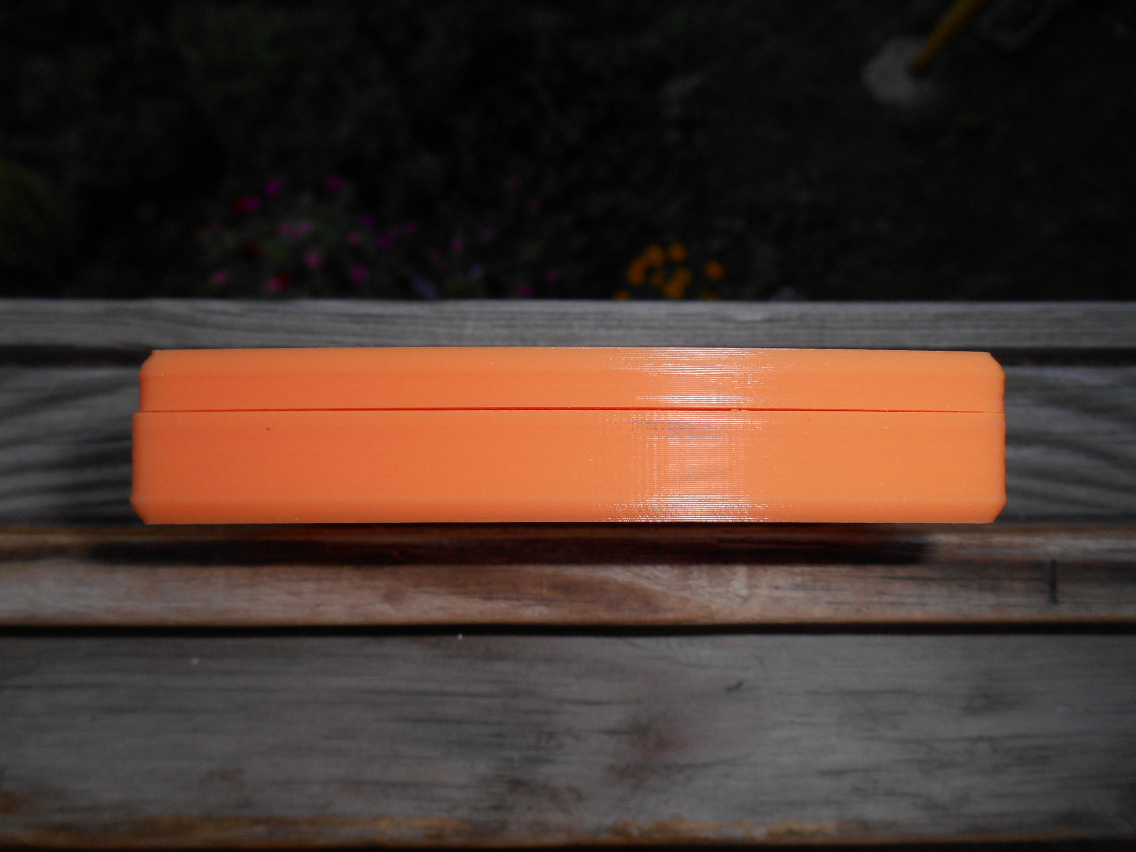

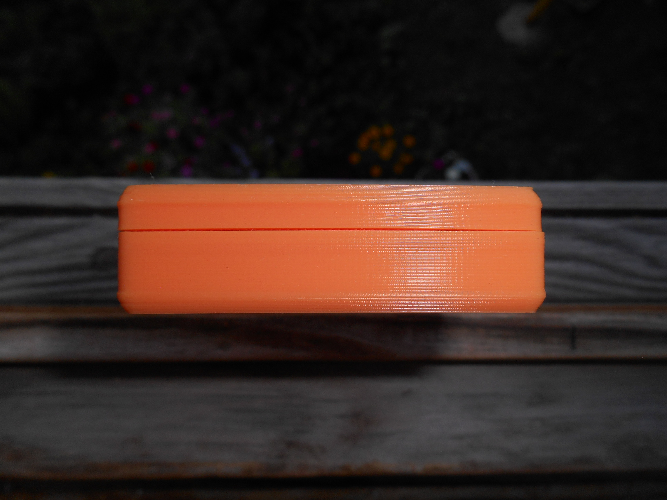

Что думаешь по поводу корпуса? Или видно плохо?

Да хорошо получилось, судя по фото. Сборка покажет, где налажал ;) Если все соберётся без сильного напилинга (ободрать сопли не в счёт), значит молодец :idea:
Re: Кухня 3D: мы печатаем
Непрочитанное сообщение koluna » 22 авг 2019, 10:31
22 авг 2019, 00:37
Сопли с родинками - ерунда. Легко убрал ножом.
Собиралось туго после распечатки... Снял ножом фаски - стало гораздо лучше. Есть небольшие несостыковки по углам. Не знаю пока с чем связано... И небольшие щели.
Вообще, как я понимаю, печать подобного рода моделей - лотерея. Автор рисовал под свой принтер и пластик. Как у других соберется после печати - не известно...
Наверное, легкое масштабирование может помочь в некоторых случаях. А, может, кстати, фаски и на модели перед распечаткой снять...
Ну и, наверное, если сам что-то делаешь, то зазор побольше оставлять...
Еще одно - где дно и крыша у модели габариты побольше. Или, по-другому сказать - в остальных местах (стенки) габариты поменьше. Наверное, это как-то связано с усадкой пластика, с заполнением. Заметил давно... Что с этим делать пока не понятно...

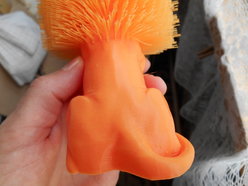

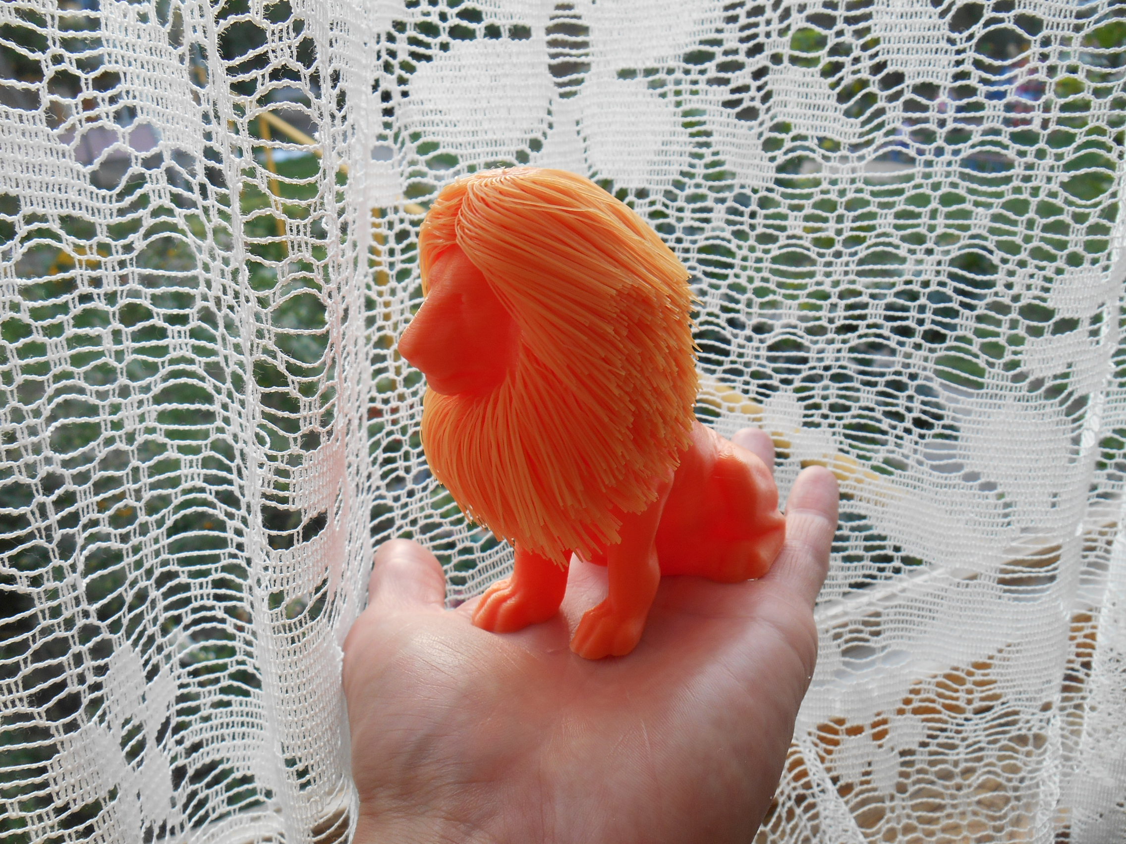

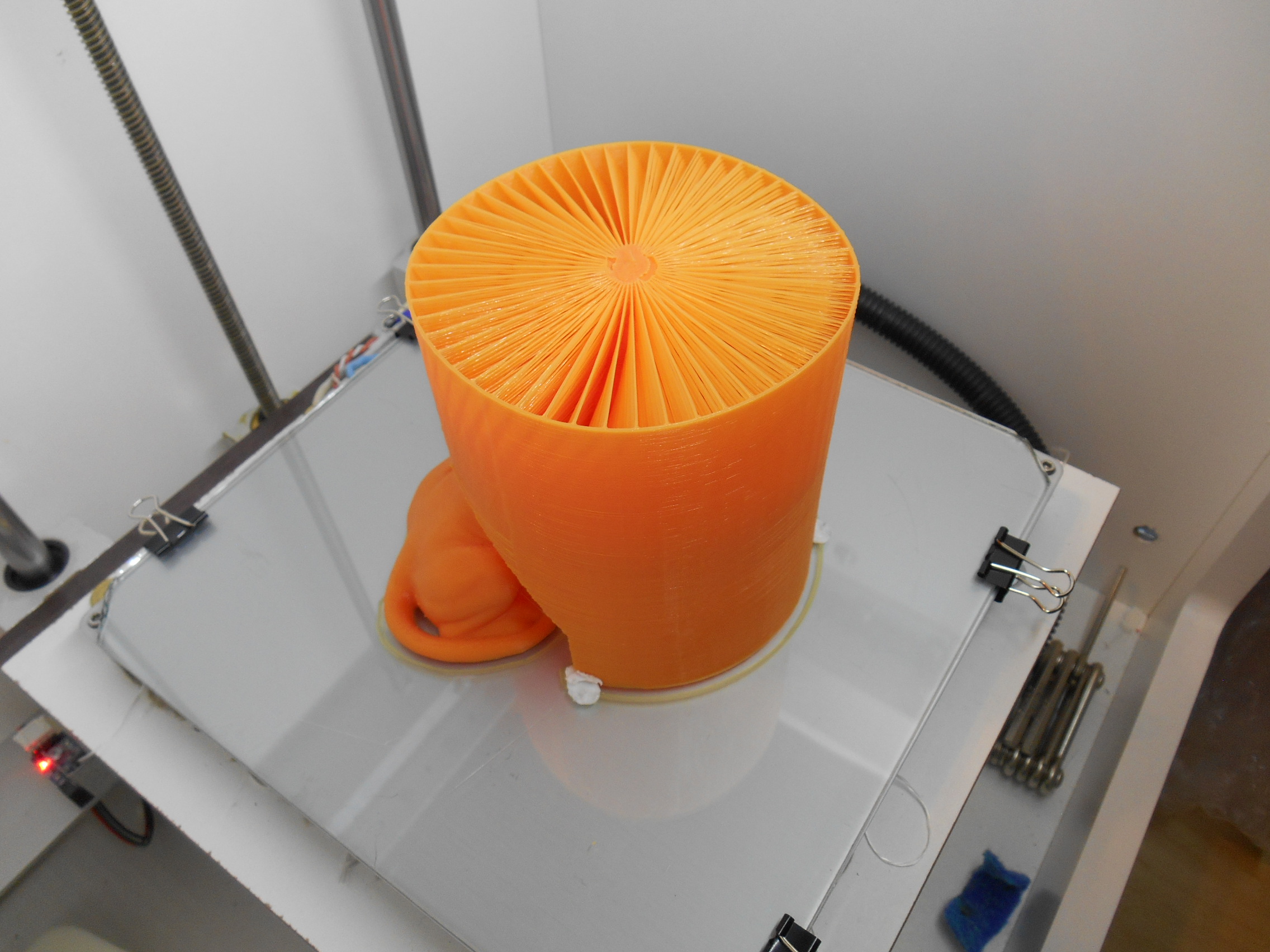

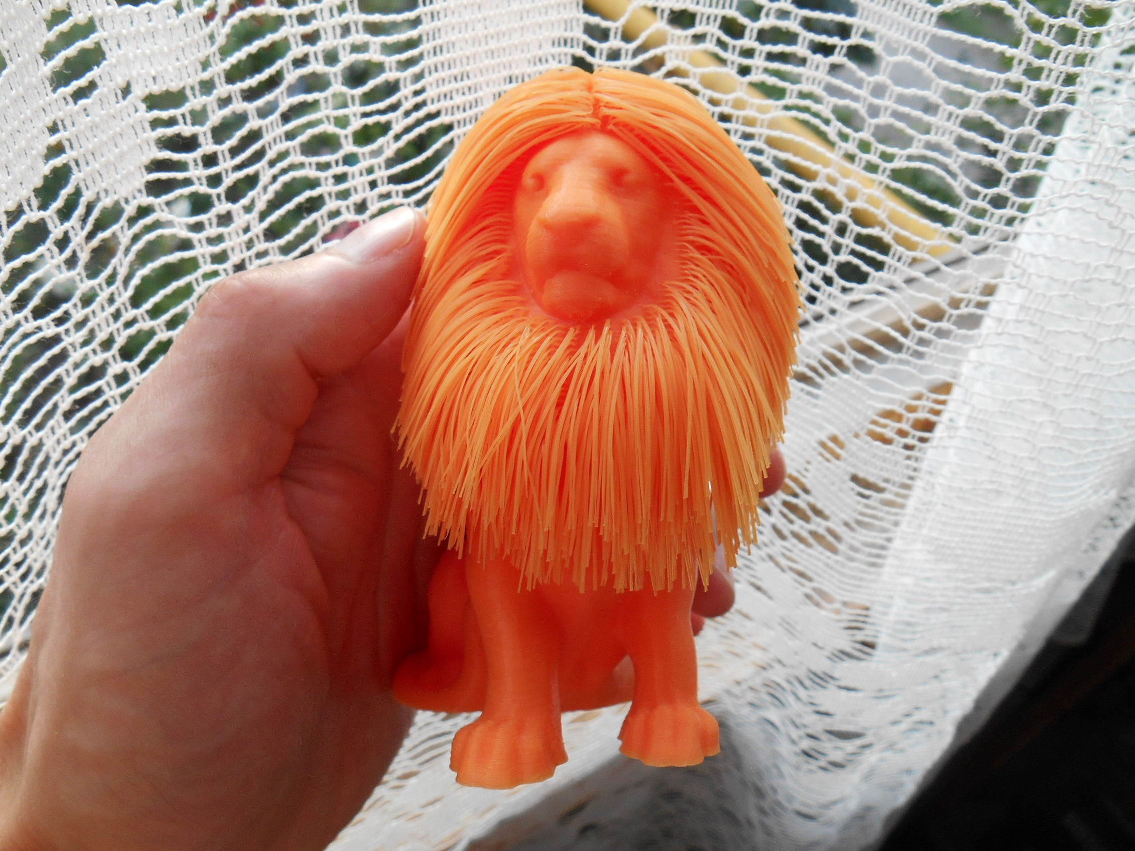

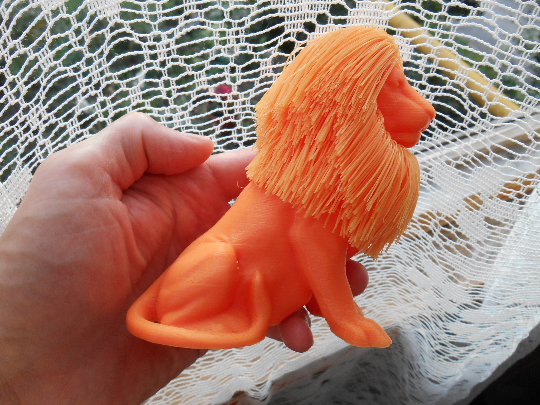

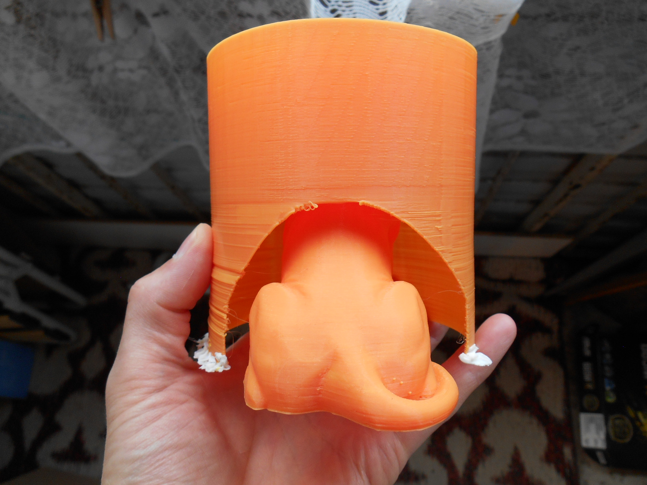

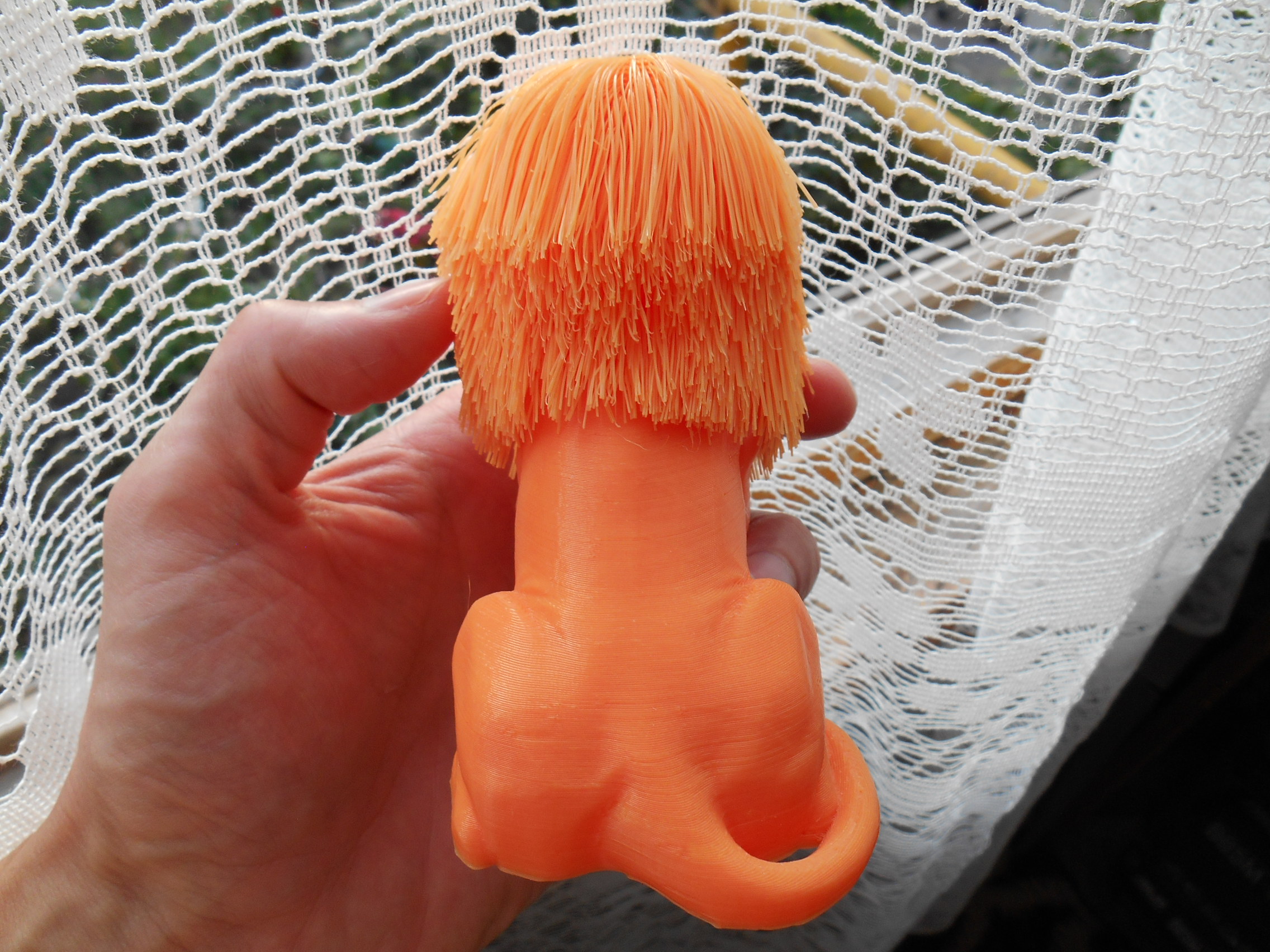

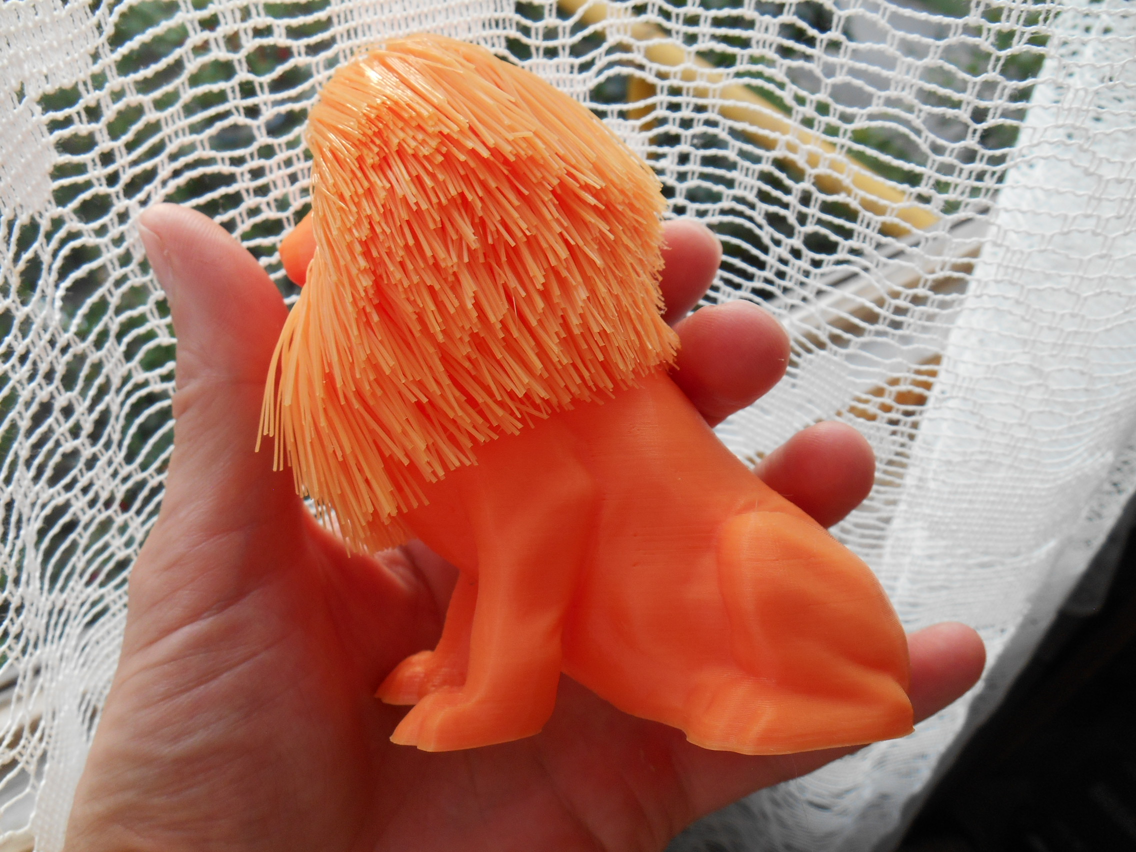

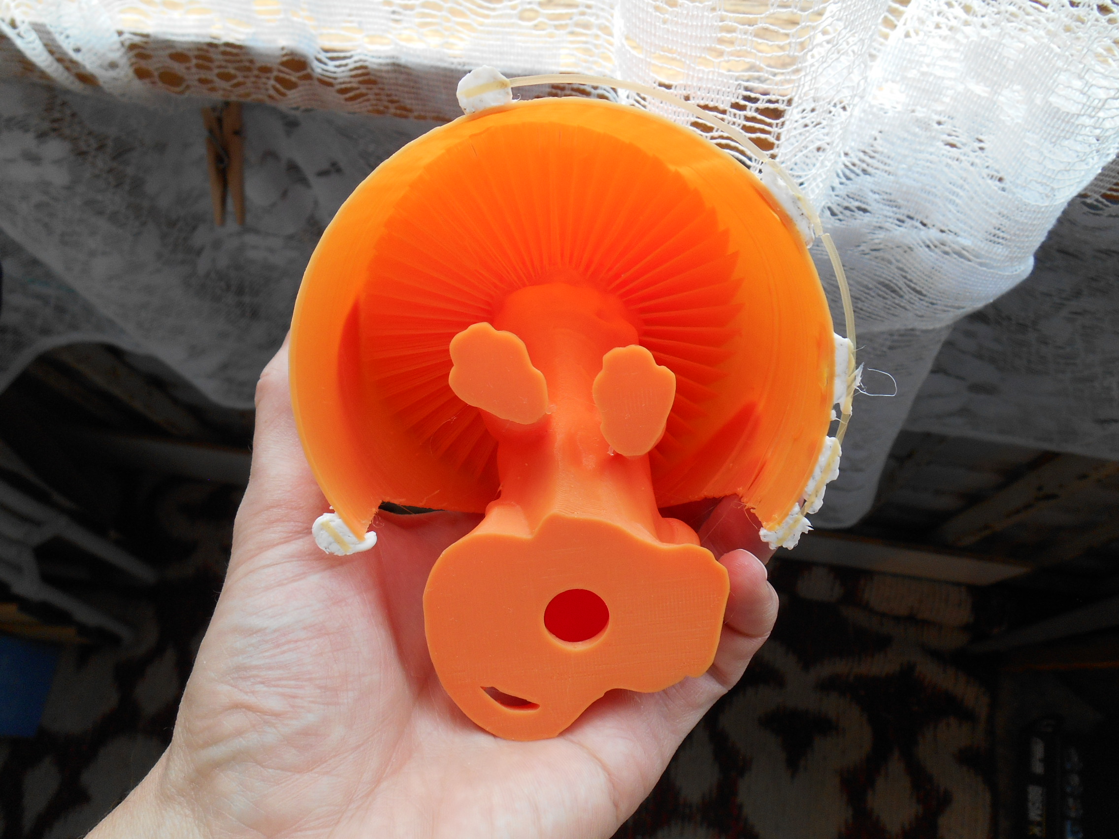

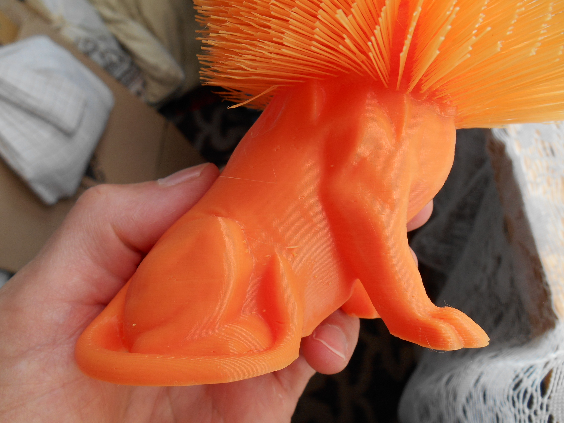

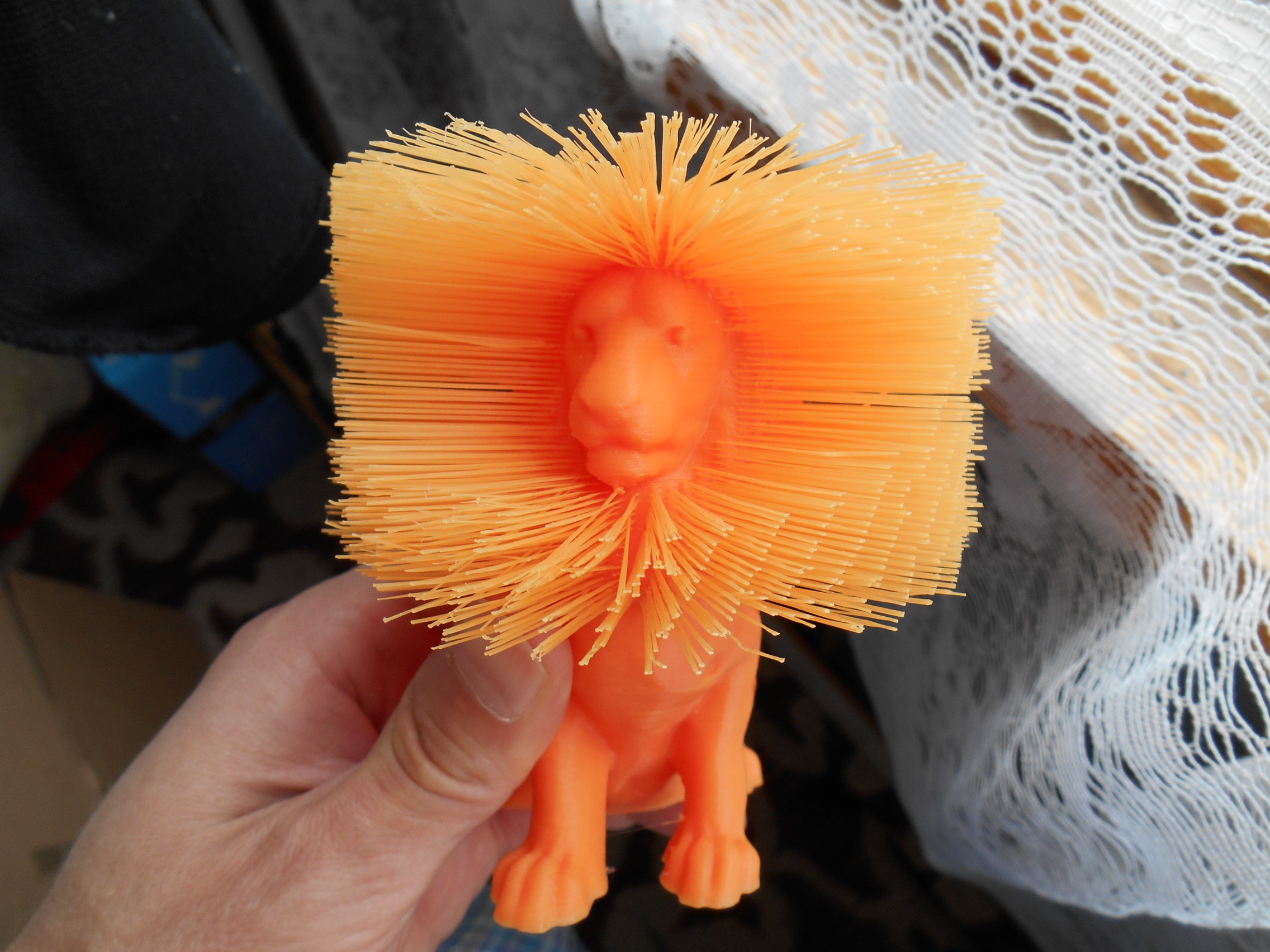

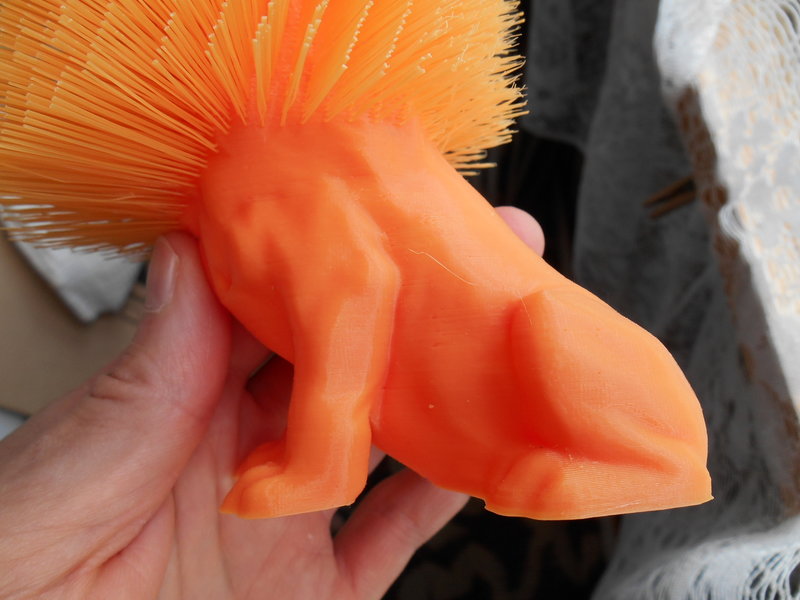

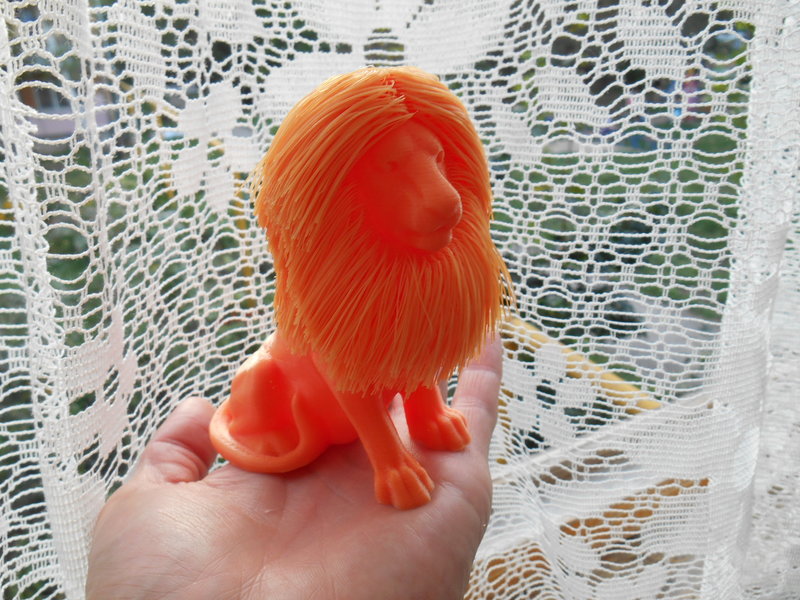

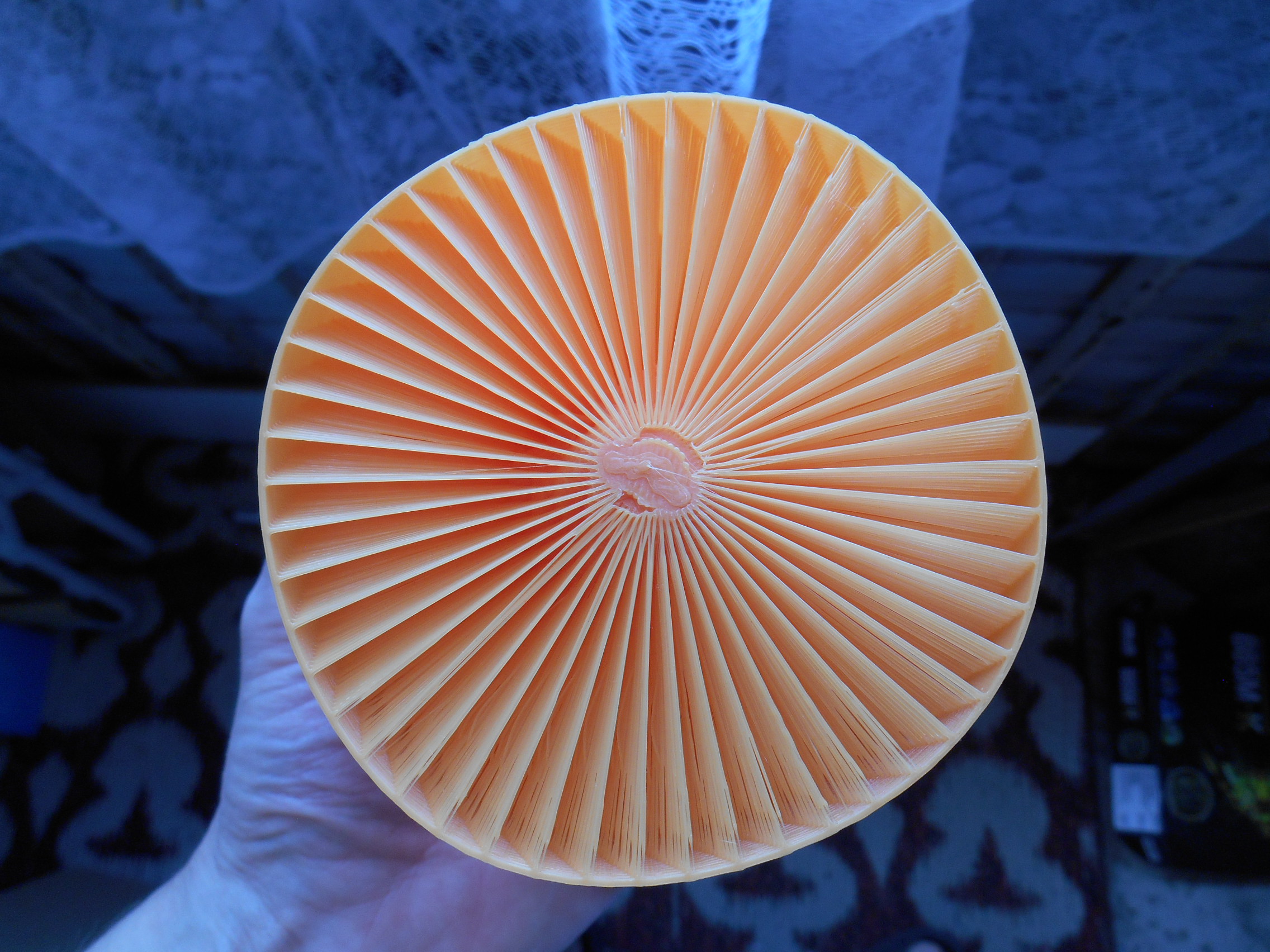

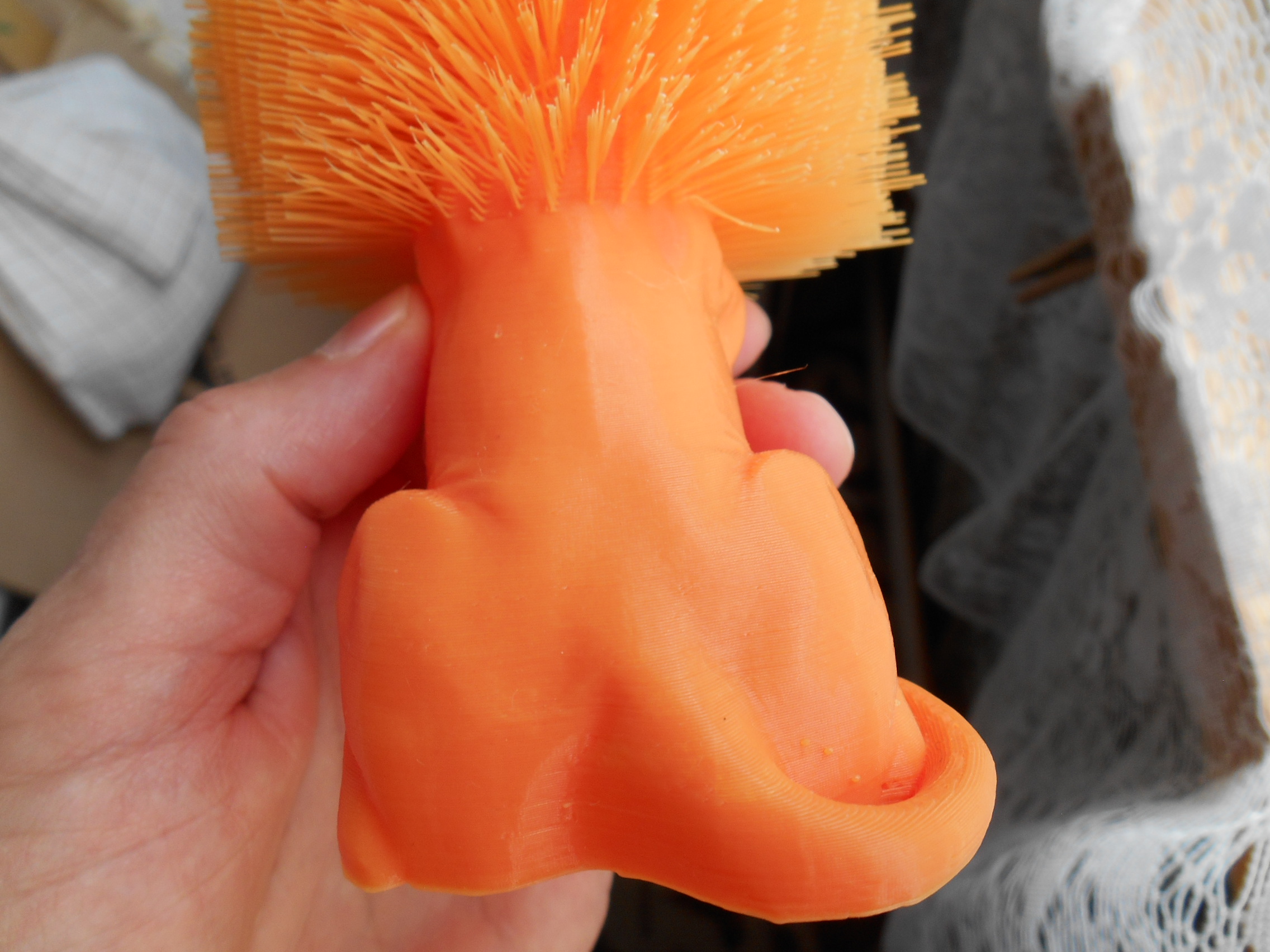

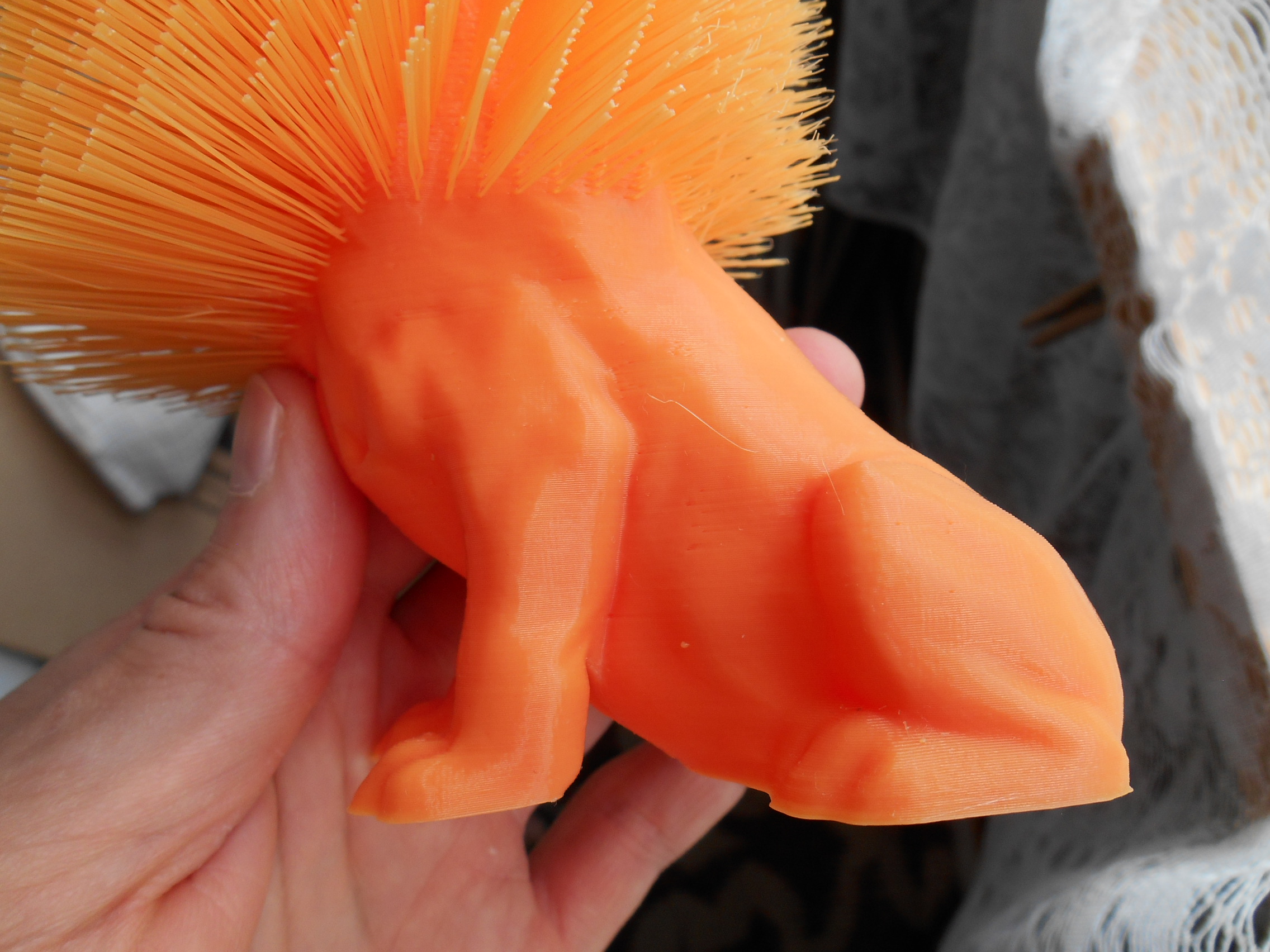

Волосатый лев (итерация 2).
Hairy Lion (https://www.thingiverse.com/thing:2093277).
Масштаб 1.
Время печати - 9:35.
Пластик PLA оранжевый Бестфиламент.
Получился не хуже первого. Причесал, правда, не совсем правильно...

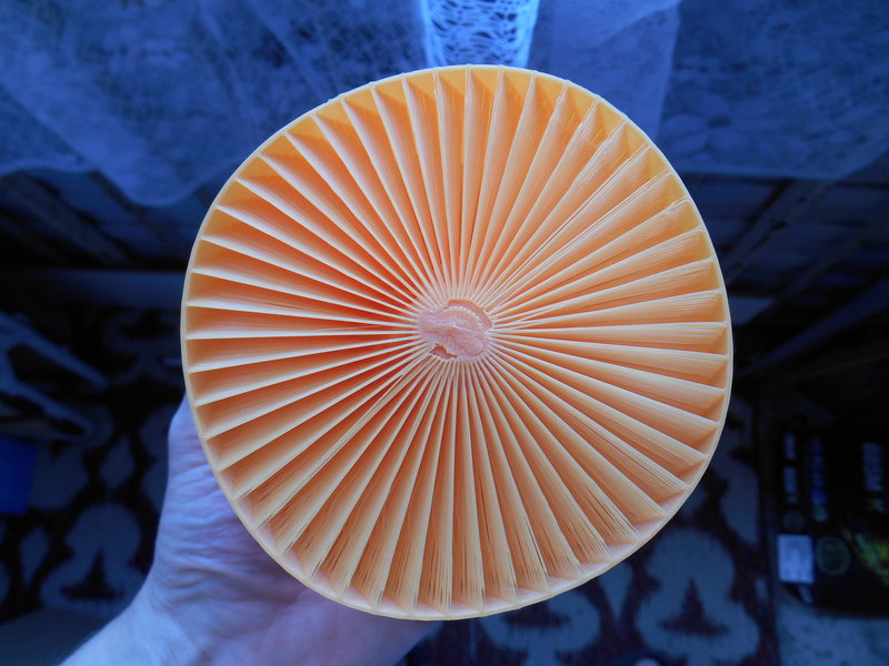

При печати цилиндра один из краев немного деламинировал от стола (судя по всему, соплом цеплял загиб на конце).
Решил перестраховаться: укрепил с помощью паяльника и куска ПЛА :)
Снизу какая-то небольшая неоднородность в цвете... пластик чтоли?
Чем дальше от стола - тем проще с навесами. Видимо, горячий стол так негативно влияет. Но сильно температуру снижать нельзя - отлипает...
Но я доволен :)

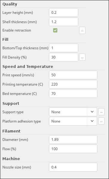

Я сейчас на тестовый кубик натуральный PETG от БФ зарядил... дык он 1.89 мм...
Это будет мой первый ПЭТГовый кубик :lol:
Надо проставки в диван распечатать, а то диван криво напилили, не собирается нормально...

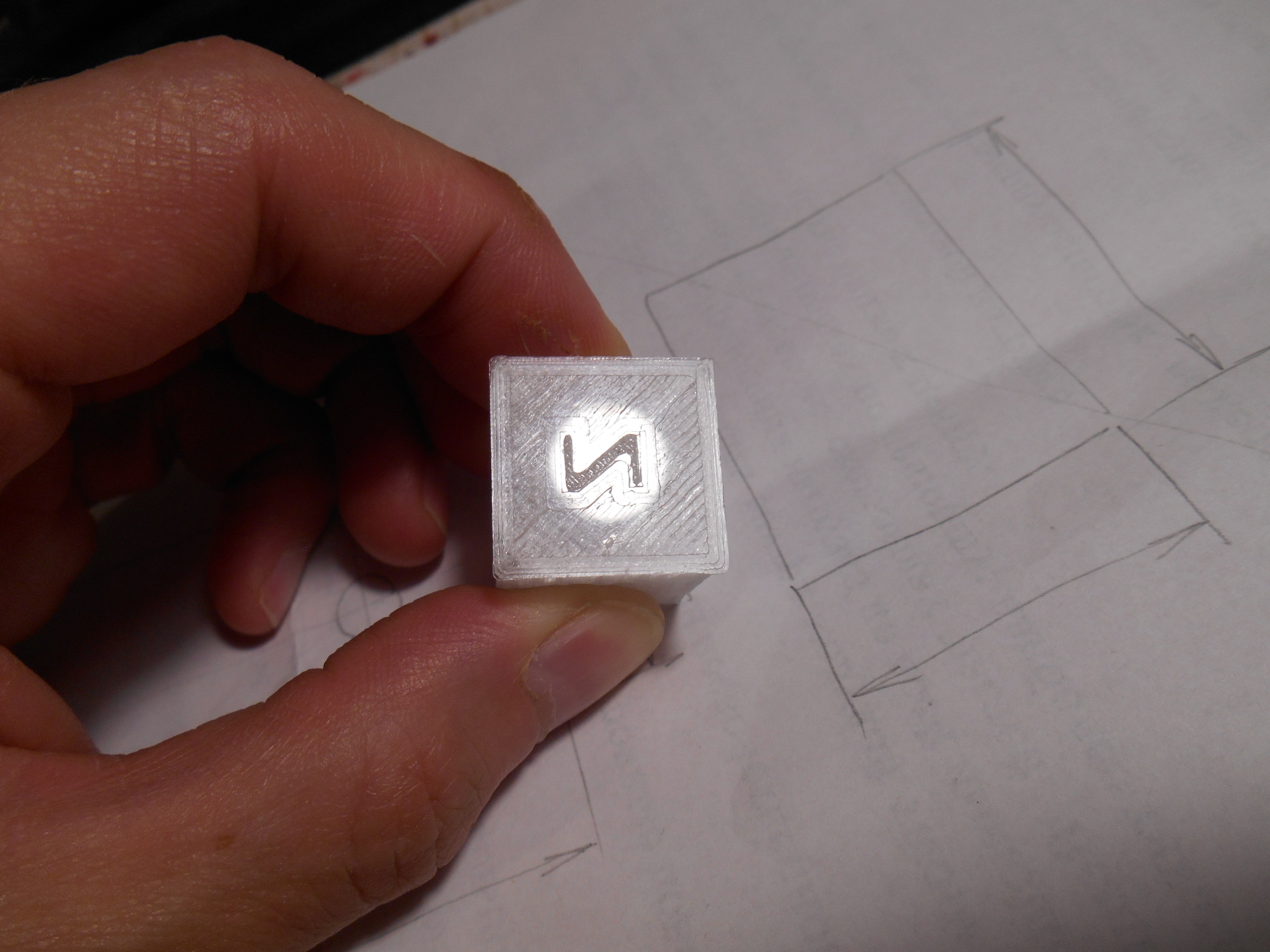

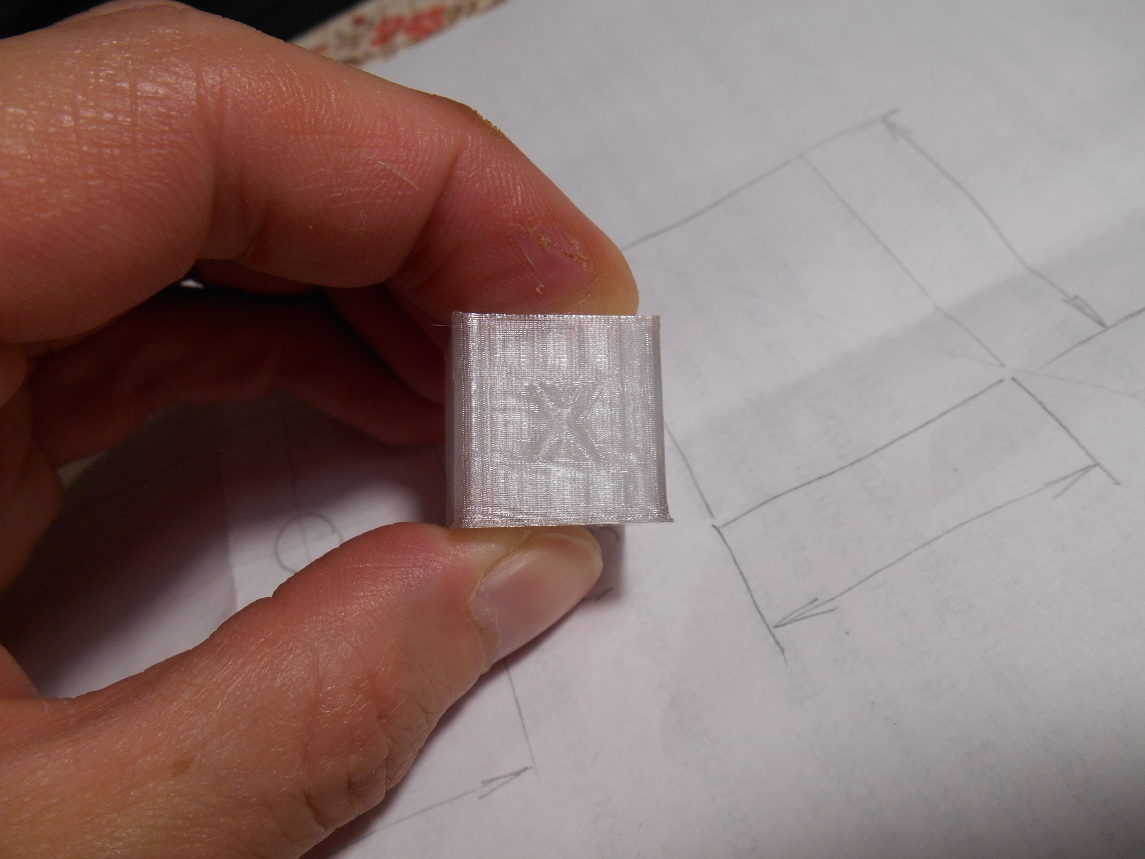

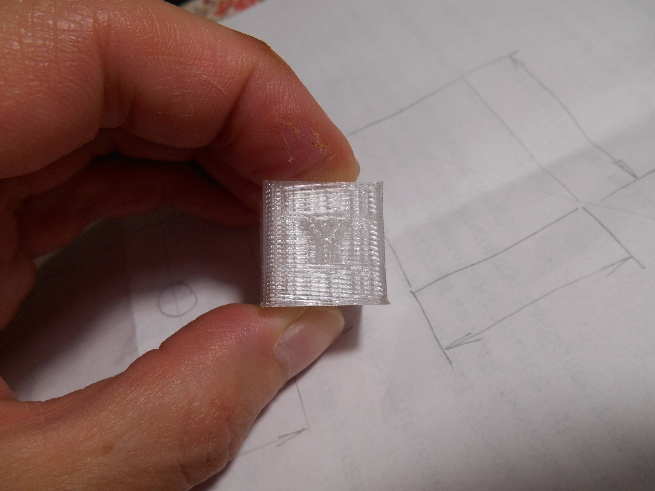

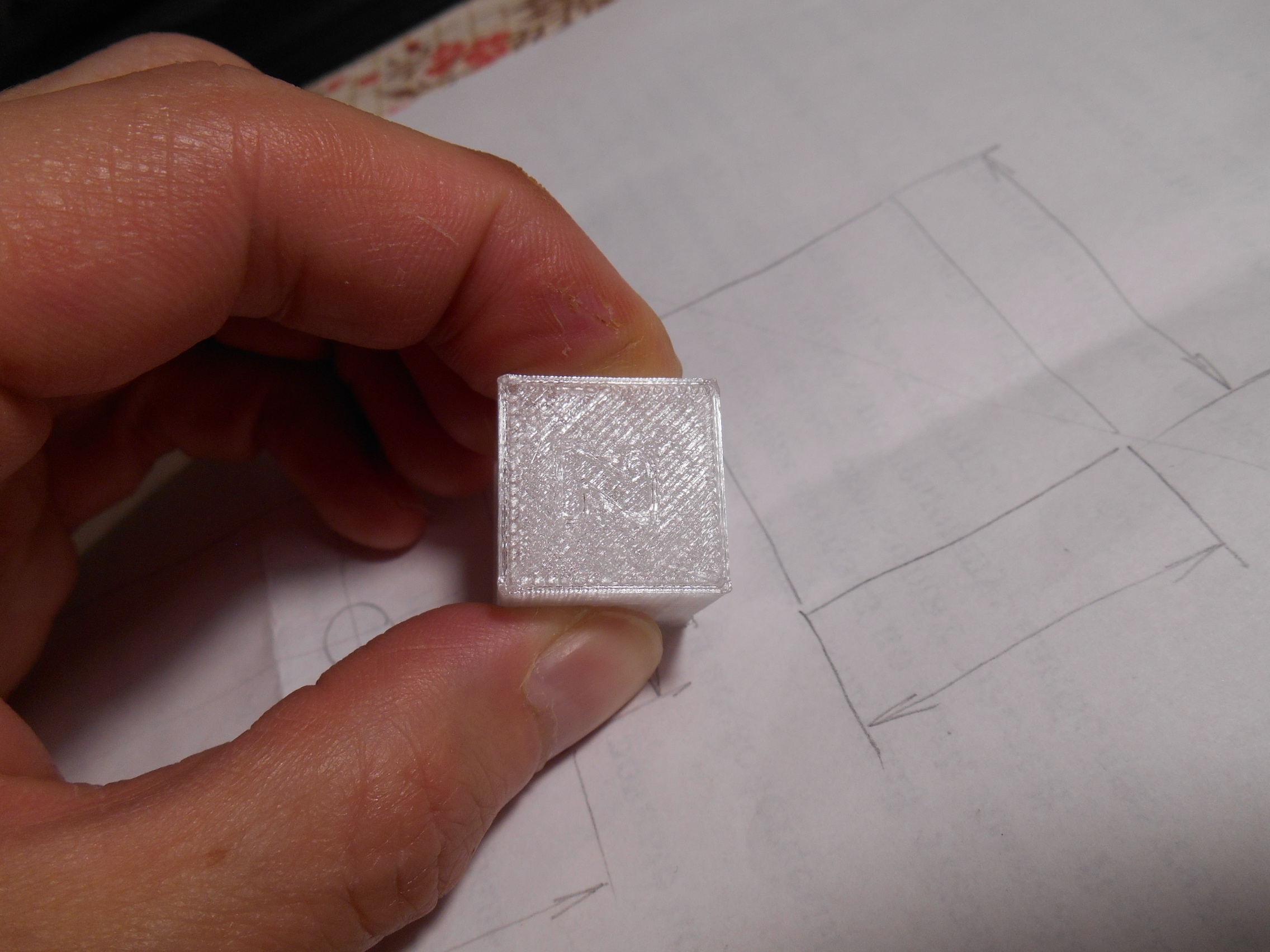

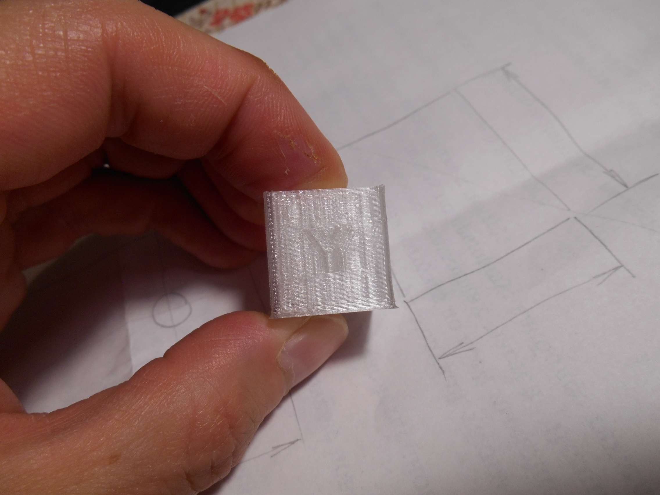

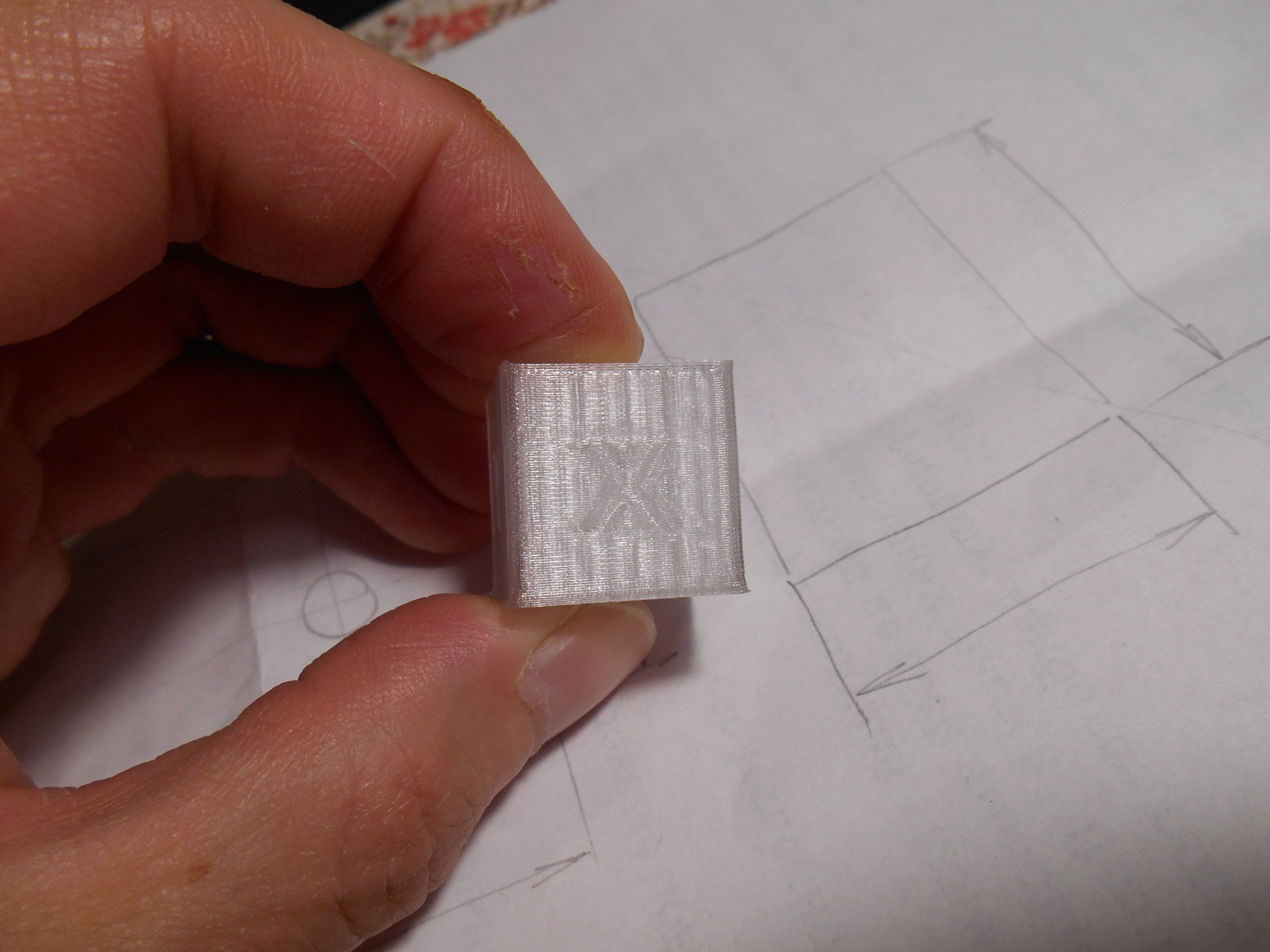

Непрочитанное сообщение koluna » 23 авг 2019, 23:30

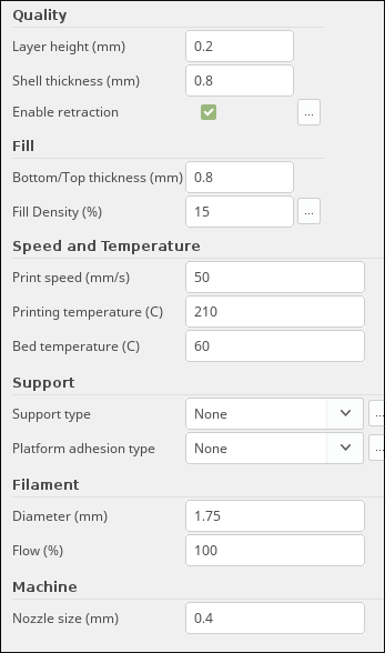

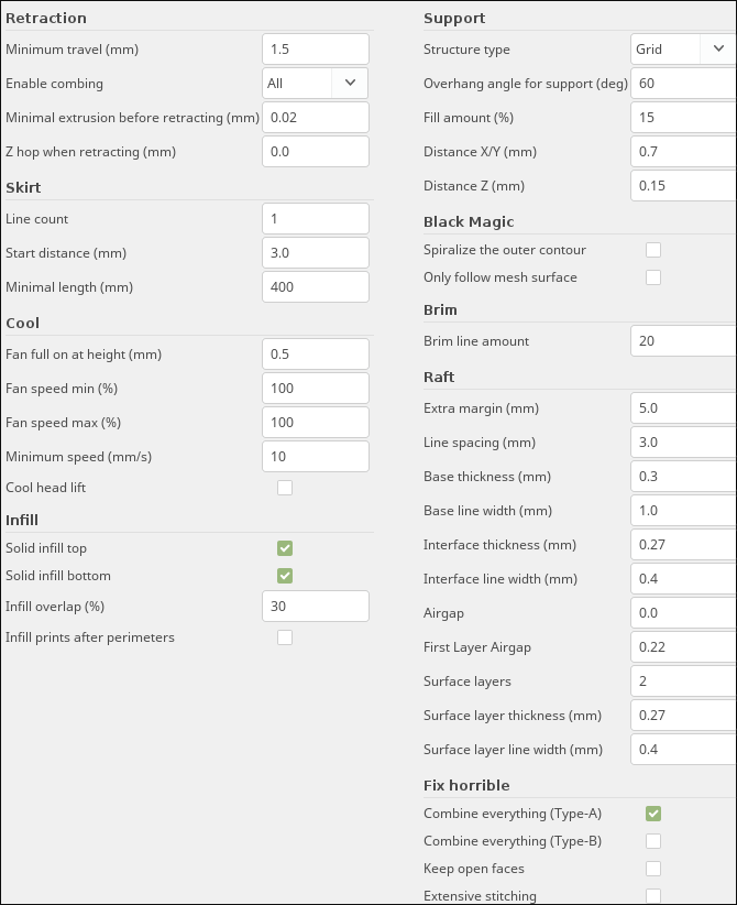

Тестовый кубик (PETG).
PETG натуральный (Бестфиламент).
Видно, конечно, плохо по фото, но в реальности неплохо совсем :lol:
Слоновья нога, как часто, есть, с ней будем бороться...
Адгезия к столу без адгезива и брима - хорошая (на крупных моделях будем пробовать далее).
Без обдува.
В процессе печати наблюдал как "мочалилось" заполнение, пластик застывает медленнее ПЛА и АБС. Нет стука, просто размазывается...
Башню не печатал. Решил пробовать "с наскока". Удачно.
Когда менял ПЛА-ПЭТГ, температуру выставил 240. ПЭТГ тек (такой текучести я на ПЛА и АБС не наблюдал!) и пузырился (ну не пузыри, конечно, но как воздух/пар при выходе из сопла в колбасе, без печати, на весу).
Опустил до 220 - исчезло.
Кубик прочный. По слоям не деламинирует. Ломать устал...
Видимо, если немного температуру поднять, будет еще прочнее :)
Что-нибудь серьезное - далее :)

Начал печать ПЭТГом на чистое стекло, сопло 220, стол 70.
Кубик и Марвин нормально распечатались.
Печатал пластины 95*35*2 мм.
Они мне линзу выели в середине, а углы кое-где поотлипали :(
Что делать?
