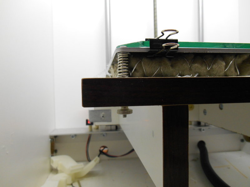

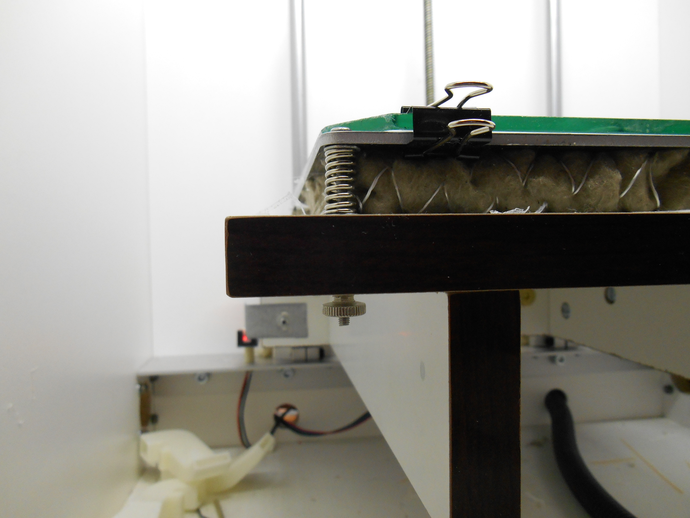

Непрочитанное сообщение koluna » 30 авг 2019, 11:37
Так я основание стола рассверлить собрался... или там прижим такой сильный, что толку не будет, не уйдут углы в стороны?
Re: Кухня 3D: мы печатаем
Непрочитанное сообщение dark184 » 30 авг 2019, 11:39
koluna писал(а): ↑
30 авг 2019, 11:15
Горб заметил почти сразу при начале печати... не то, чтобы невозможно печатать, но жизнь портит...
30 авг 2019, 11:31
Смысл тогда рассверливать, если потай отцентрует?
Так, стоп... Я чего то не догоняю, у меня на этом столе и так рассверлены отверстия в потай с завода... Может попробовать его отрихтовать слегка? Насколько помню у тебя 12 вольтовая грелка, тогда при рихтовке возможно ее повредить. Но, лично я отказался от этой грелки, взял на алике 220 вольт силиконовую и твердотельное реле, на порядок лучше стало. Я к тому, если соберешься перейти на силикон, тупо отрихтуй стол и не парься :D

Непрочитанное сообщение koluna » 30 авг 2019, 12:07
dark184 писал(а): ↑
30 авг 2019, 11:39
Да, эту зенковку я трогать не хочу. И рассверливать там тоже.
Но винты у меня сейчаст стоят - китайский комплект с пружинами, М3 под шестигранник с цил. головкой.
Я хочу решить две проблемы:
1. Сделать ровный стол (рассверлить основание из ЛДСП, возможно - поможет, если не поможет - будем думать дальше).
2. Сделать винты в потай, чтобы максимизировать область печати и не срезать углы со стола, как сейчас...
Стол на 12 В.
Рихтовать не буду пока, боюсь испортить...
На силикон тоже пока не перейду. Надо из этого постататься выжать, что можно...

Непрочитанное сообщение Kaktus » 30 авг 2019, 16:34
koluna писал(а): ↑
30 авг 2019, 12:12
решить проблемы со столом
Чисто в виде варианта. Горб какой на столе(без стекла) в мм относительно краев? Может его тупо сточить? Можно на фрезерном, можно напильником или наждачкой попробовать. Несколько десяток думаю вполне можно выбрать.
Непрочитанное сообщение koluna » 30 авг 2019, 16:54
По горбу ответил в "Принтер H-Bot ...".
Думаю, проще в середину пятый болт вкрячить :lol:

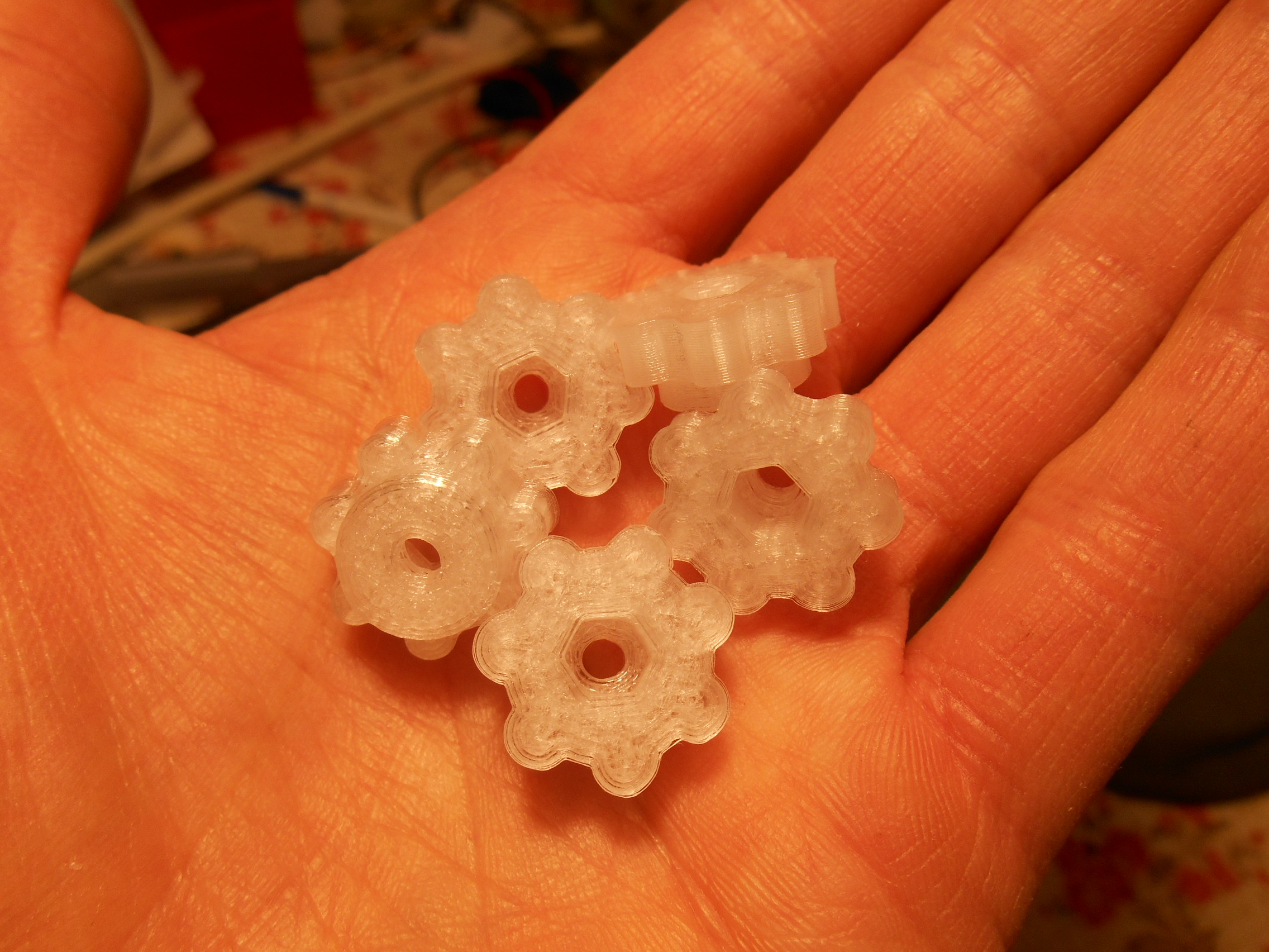

Непрочитанное сообщение koluna » 06 сен 2019, 19:26

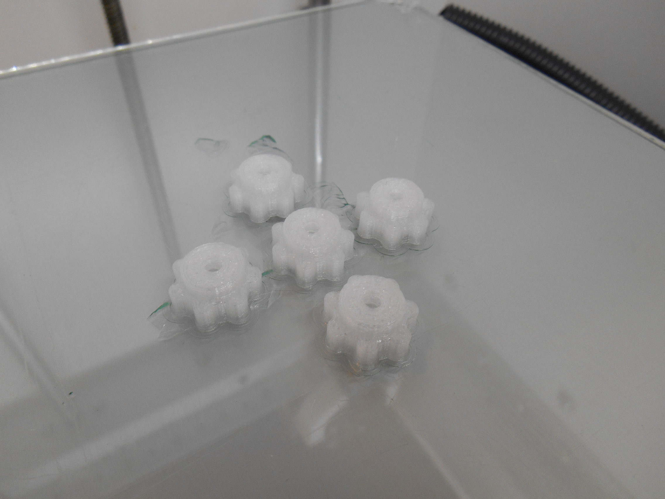

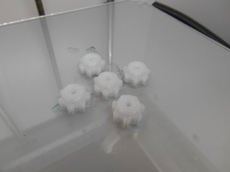

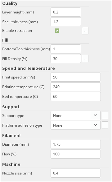

Барашки для регулирования стола принтера.
PET-G натуральный (Бестфиламент).
Адгезив - раствор БФ-2 на этиловом спирту.
Нарисовал сам. Проще некуда. Надоело крутить руками круглые китайские гайки...
Вернулся из командировки, изголодался по принтеру :lol:

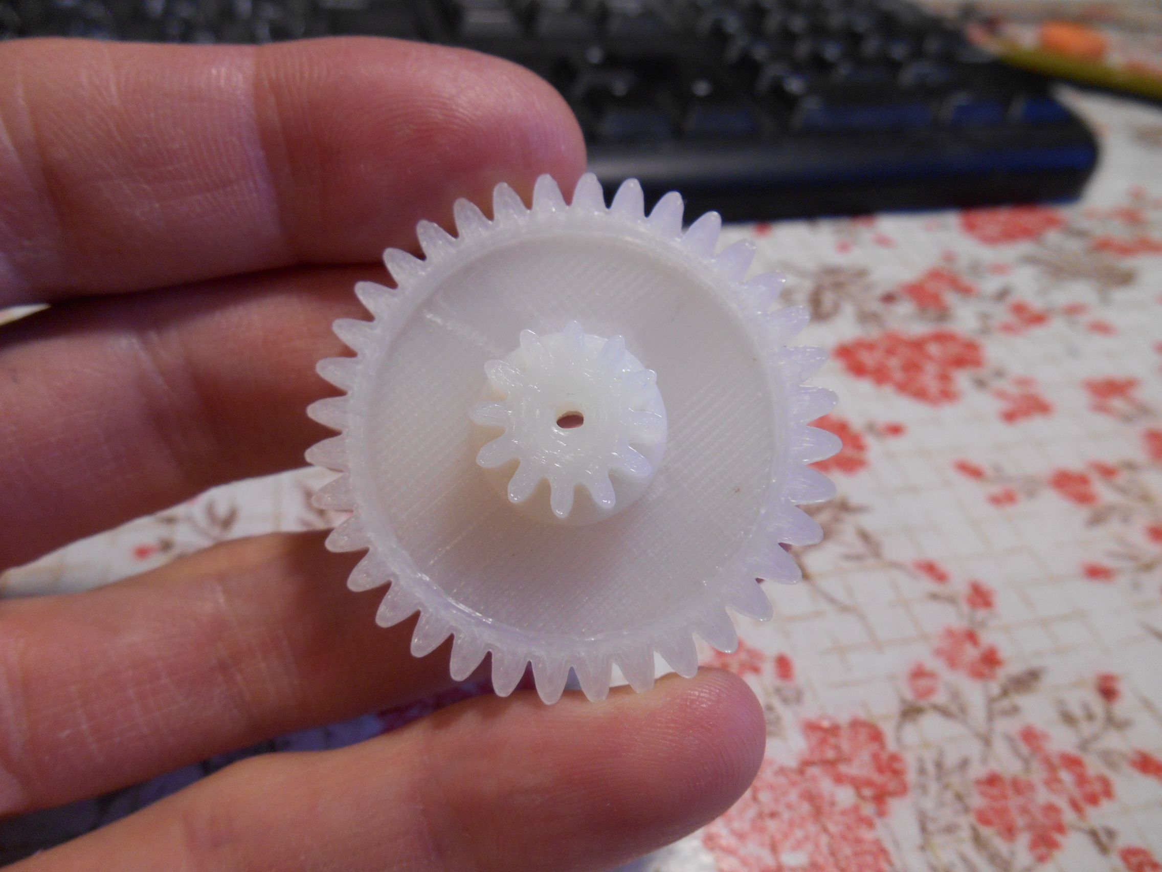

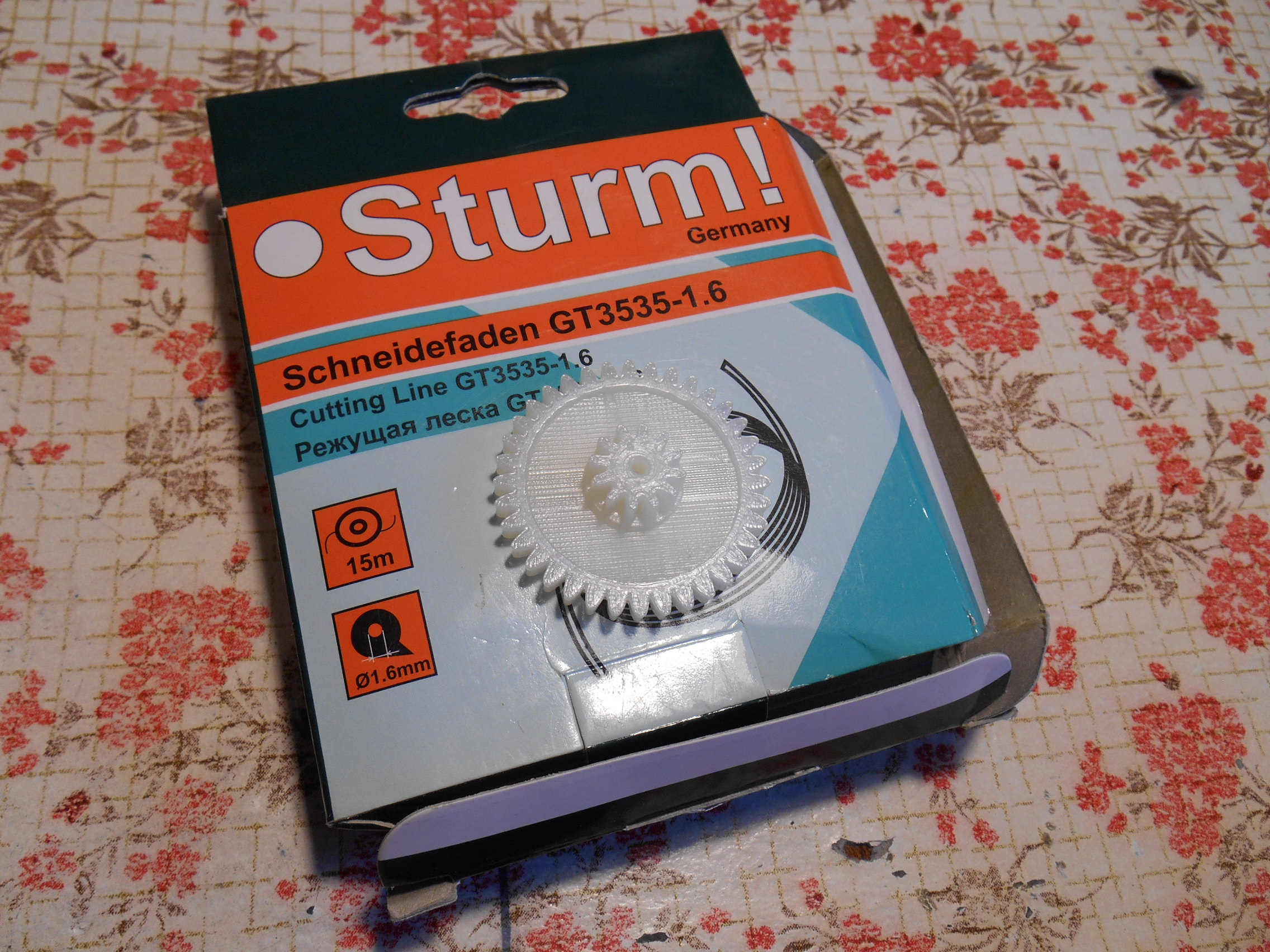

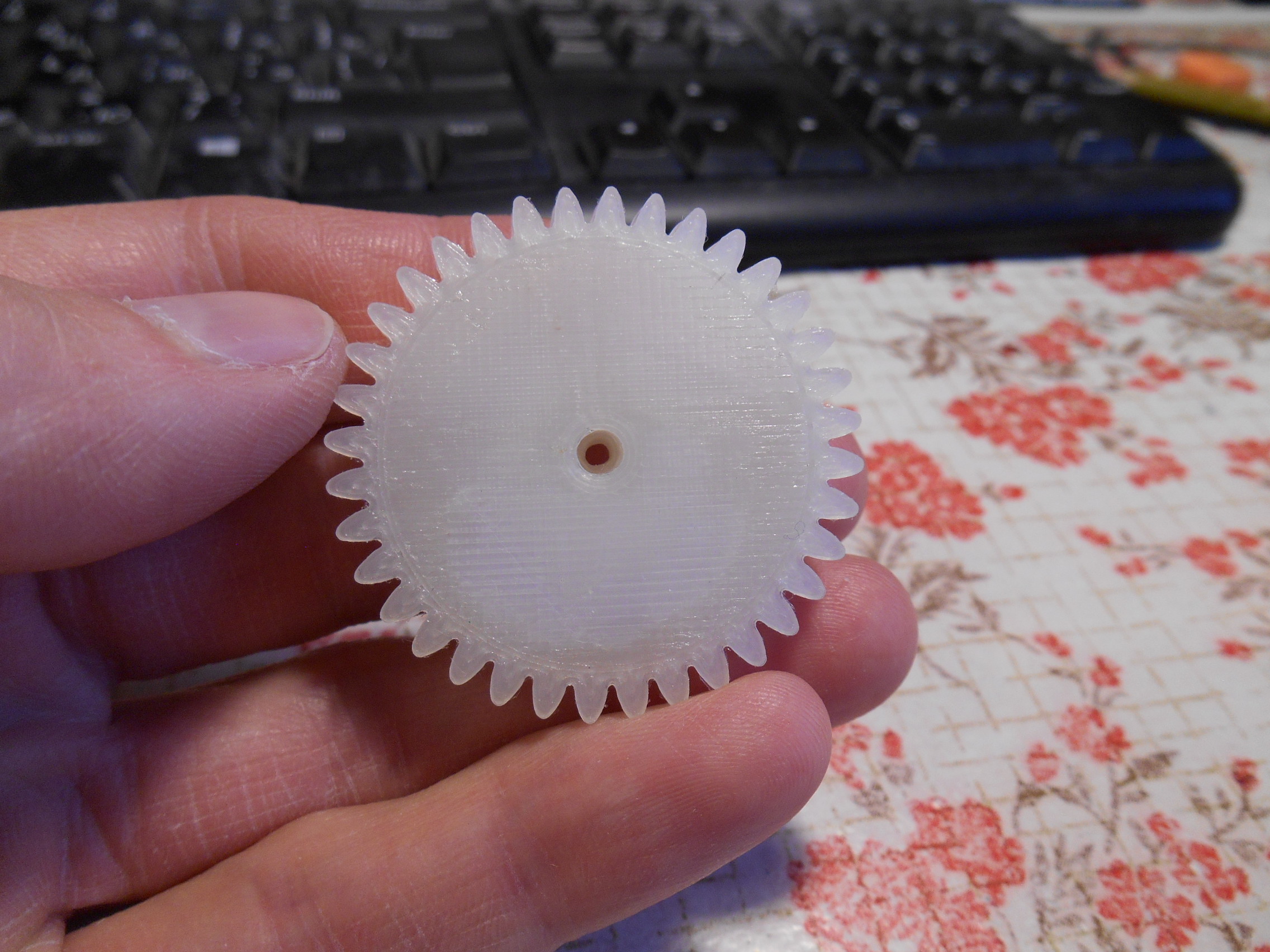

Непрочитанное сообщение koluna » 13 сен 2019, 12:18

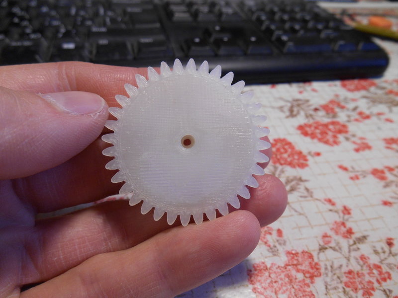

Какая-то шестеренка.
Модель тут.
Нейлон (триммерная леска Sturm GT3535-1.6) диаметром 1. 6 мм. Лет 8 пролежала в коробке с триммером. Может, больше...
Печатал два раза. Первый раз до сушки, второй - после. Разница - небо и земля.
Несушеный нейлон - трещит, пенится, экструдируется неравномерно, получается мутным.
Сушил в сушилке ночь при 70 гр.
При первой печати (260/80 гр.) прилично загнуло края, в середине вырвало стекло.
Сверху пластик немного коричневый. Малое центральное отверстие не пропечаталось. Видимо, 260 гр. - многовато...
При второй печати (250/110 гр.) края загнуло меньше, стекло цело, но в середине тоже прилипло очень сильно.
Цвет хороший, равномерный.
Вопрос печати нейлоном не изучал пока, так, решил сходу попробовать... возможно, зря я поставил заполнение 100%, нужно уменьшать. Возможно, температуру стола нужно поднимать.
Принтер был закрыт со всех сторон (кроме верха).

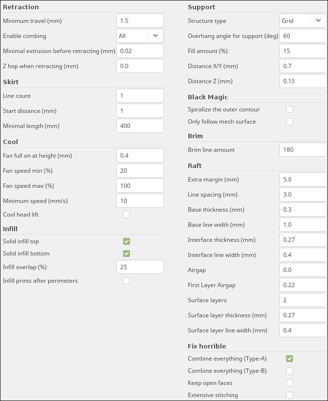

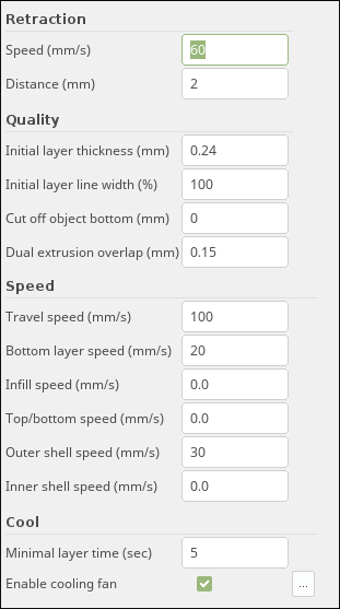

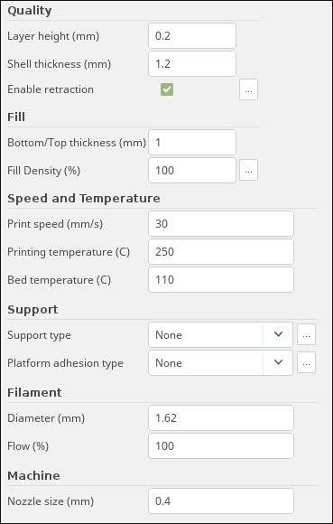

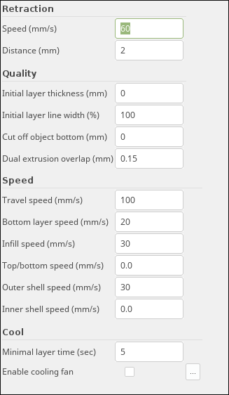

Привел настройки для второй печати.

Непрочитанное сообщение koluna » 13 сен 2019, 12:28
Попробовал разломать первую шестеренку... получилось только с помощью двух плоскогубцев. И то с трудом...
Непрочитанное сообщение koluna » 13 сен 2019, 16:35
Попробовал на рафте напечатать (250/110) - тоже скукожило, сильная усадка... вот что с ним делать? На Каляку попробовать?
