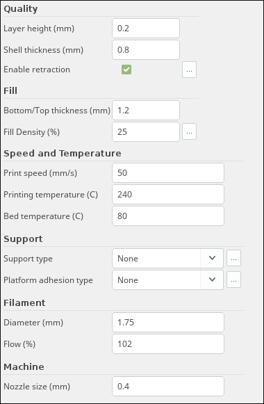

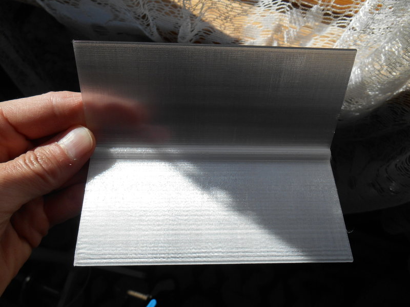

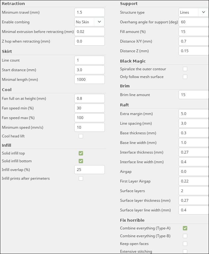

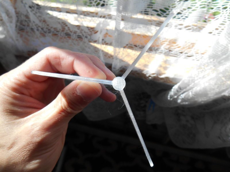

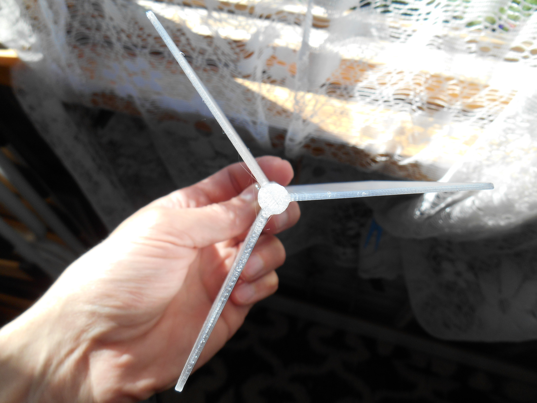

Внутренности для икеевской Ordning.
Высота - 128 мм, длина ребра - 57 мм, толщина ребра - 1.6 мм.
PET-G натуральный (Бестфиламент).
Адгезив - раствор БФ-2 на этиловом спирту.

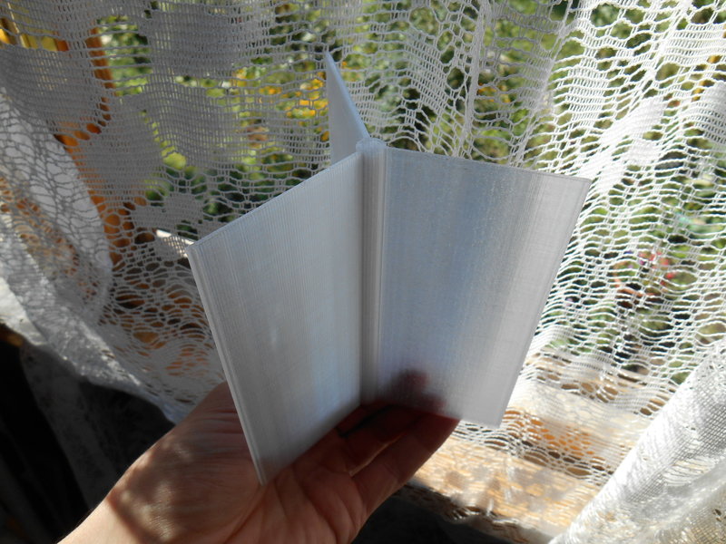

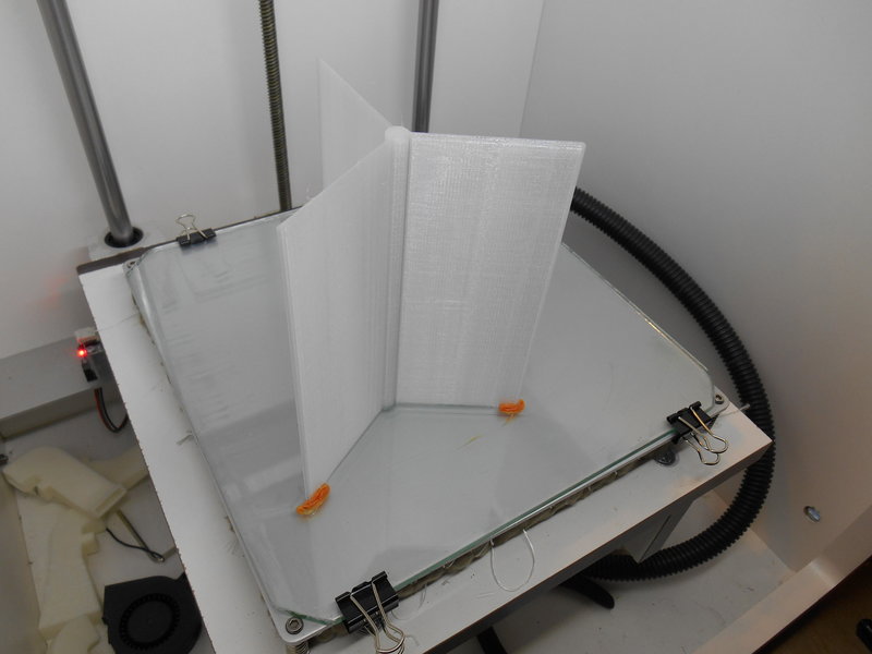

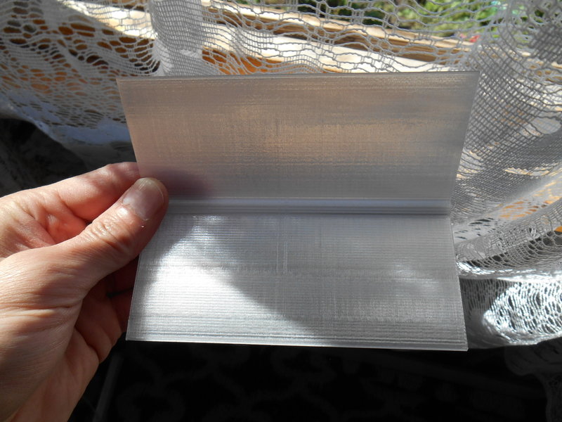

Распечатал с третьего раза.
Подрывало один угол все время. Первый раз на ~5 мм, второй раз на ~20 мм.

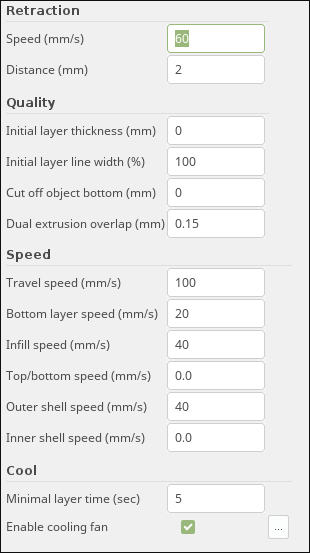

Еще напасть была - одно ребро деламинировало по внутренним периметрам (но сами слои склеились отлично), пришлось поток до 102 увеличить.
В слайсере все нормально было - никаких щелей и дыр.
По сравнению с первой попыткой: стол - 80 гр., подкрутил чуть, обдув 30%, поток 102%.
Модель приложил.

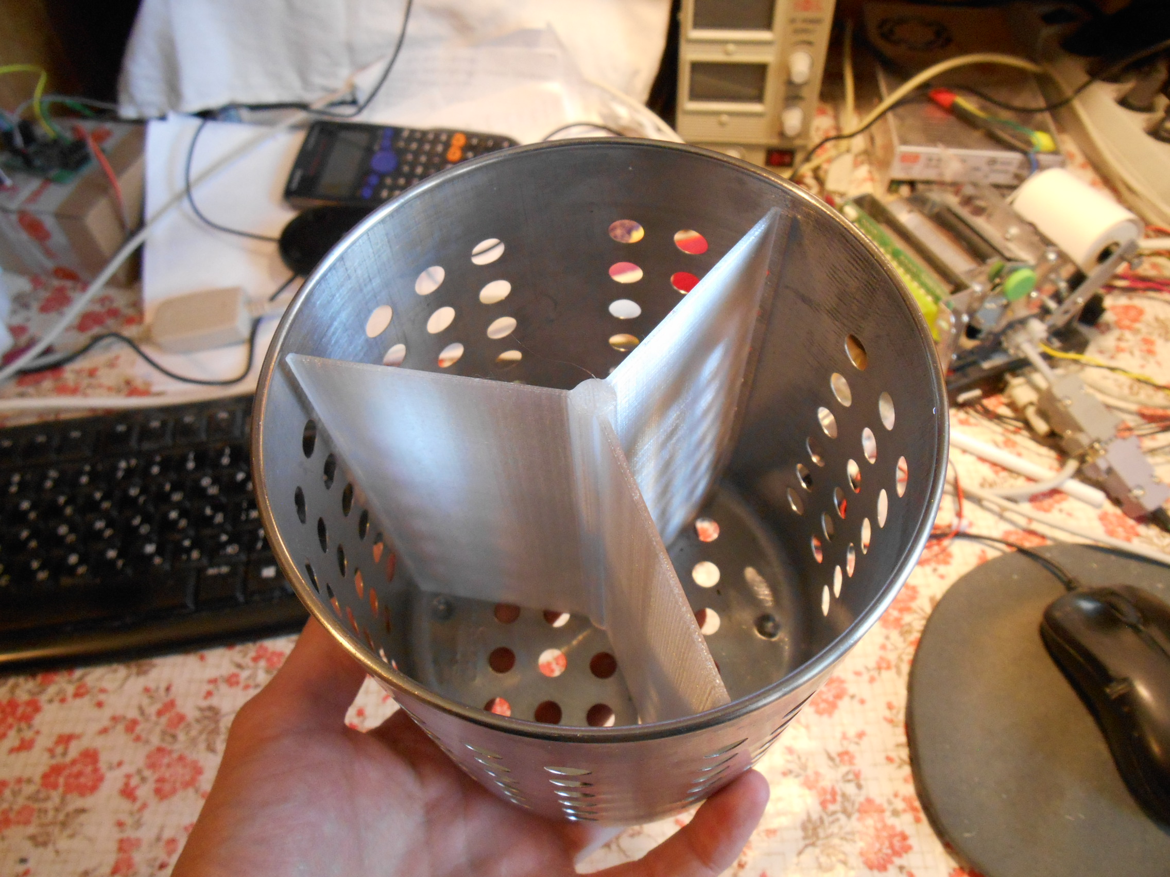

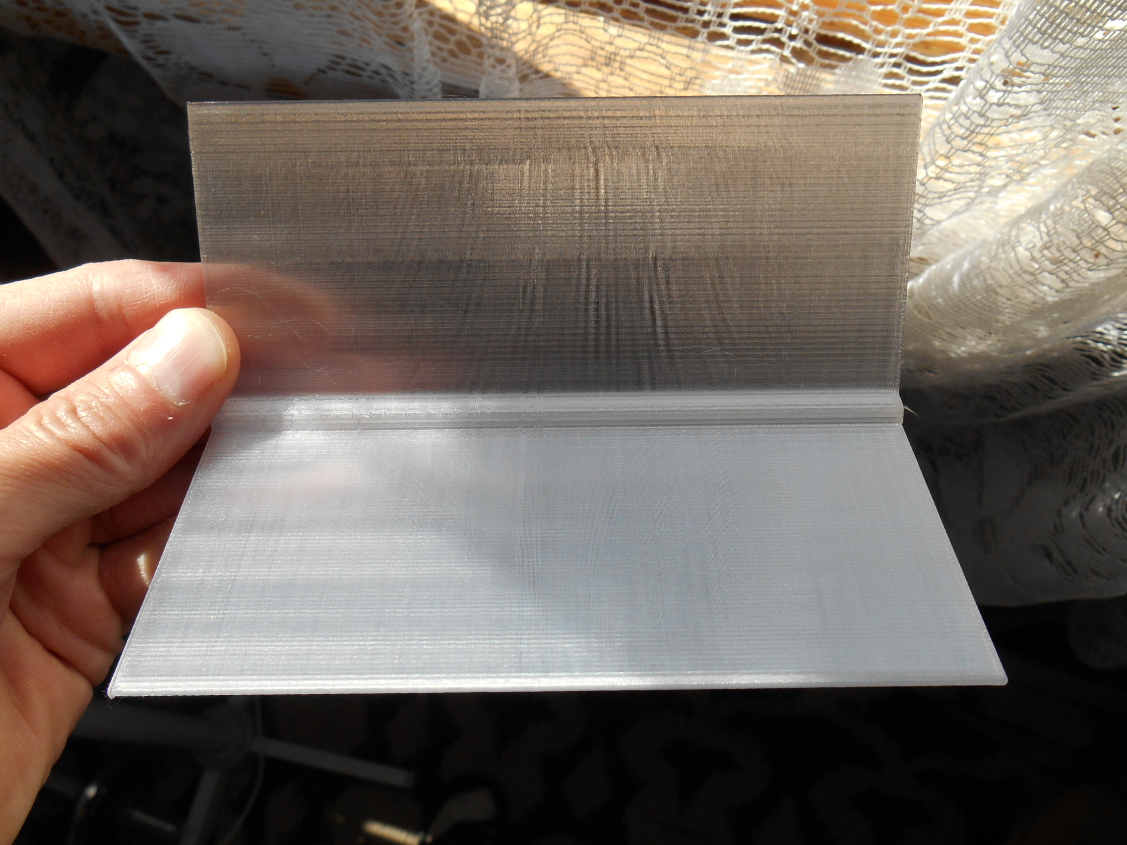

Буду рад, если покритикуете мою крайнюю модель в икеевскую банку (модель приложена). Сразу нашла применение, жить стало удобнее :)
В чем ее проблемность? ПЭТГ имеет минимальную усадку, но все же имеет и при усадке (цилиндр в середине, а потом и стенки-ребра) начинает отрывать углы ребер?
Как доработать модель? Вырезы добавить? Дно/полудно по периметру (кстати, по-моему, хорошее решение)?
Может, и дорабатывать ничего не надо, проблема в моих столе и адгезиве?
А, может, лучше сразу печатать с бримом, благо ПЭТГ режется быстро и просто (в отличии от ПЛА - этот жуть, конечно).
В целом, ПЭТГ очень понравился, но проблемы с убоем стекла и одновременно не очень хорошей адгезией к столу в некоторых местах заставляют грустить...
Re: Кухня 3D: мы печатаем
Непрочитанное сообщение Kaktus » 30 авг 2019, 09:53
koluna писал(а): ↑
30 авг 2019, 09:41
А чего критиковать? Модель как модель. Можно, конечно облегчить стенки - капелек наделать, как на буржуинском ресурсе советуют, или изящное что. :) Печатать, конечно с бримом. Насчет слоновьей ноги, чисто мое мнение - проблемы в ней особой нет, все подчищается ножичком в пару движений. Чтобы неровности стола нивелировать, я бы первый слой потолще использовал - 0,3 например для сопла 0,4.
