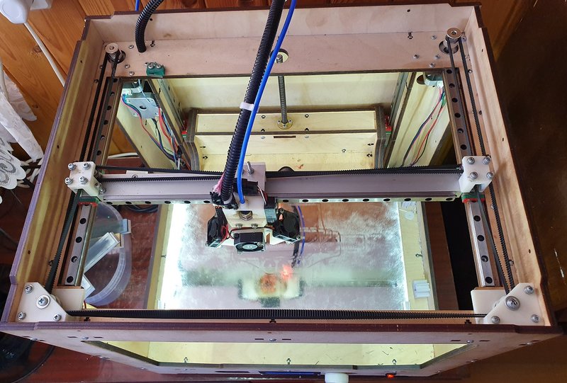

В ближайшее время доведем до удобного и красивого :)
Кстати, фидер перебрал. Все-таки клон Титана так себе... шестерня на валу стояла близковато к двигателю и большая шестерня иногда терлась о "курок", издавая громкие и противные щелчки... первое время пугало прям...

Я SPrinter перевел в двухэтажную кору. :D
Непрочитанное сообщение koluna » 12 сен 2019, 15:20
AndrK писал(а):
12 сен 2019, 15:15
А ты зачем? Были проблемы?
Читаю потихонечку... пока не понял, в чем отличия двухэтажной от одноэтажной? Ремни не трутся?

Непрочитанное сообщение AndrK » 12 сен 2019, 15:31
koluna писал(а):
12 сен 2019, 15:20
А ты зачем?
Это модно)
koluna писал(а):
12 сен 2019, 15:20
Ремни не трутся?
Да.
Вообще, исходя из логики. С корой можно развить большие скорости, т. к. отсутствует разнонаправленный момент на балке.
Непрочитанное сообщение Alex Post » 12 сен 2019, 18:06
AndrK писал(а):
12 сен 2019, 15:15
в двухэтажную кору
Идея интересная, но вот реализация... Всеж внутренние ремни должны быть перпендикулярны и параллельны ;) А то в общем случае катет не равен гипотенузе, что особенно заметно будет в крайних положениях. Теоретически на краях стола, а особенно в углах модели могут искажаться.
Непрочитанное сообщение Shaman » 12 сен 2019, 18:28
Да даже натяжение ремня будет меняться.
AndrK
Сообщения: 758
Поблагодарили: 63 раза
Непрочитанное сообщение AndrK » 12 сен 2019, 18:37
Тут идея - малой кровью. Т. е. ничего не сверля и не переставляя. В теории. Никаких искажений быть не должно.
Моменты сил разнонаправленны. Сделать ремни параллельными не проблема. Но, требуется доработка уголка каретки Х. Переставить микрик наверх и просверлить под крепёж натяжителя. А в идеале ещё и балки. Тогда можно будет развернуть ремни по Y и они будут кататься гладкой стороной.

Непрочитанное сообщение AndrK » 12 сен 2019, 18:41
Shaman писал(а):
12 сен 2019, 18:28
Так оно будет меняться в не зависимости от параллельности. Даже в H-Bot меняется, в зависимости от направления движения :mrgreen:
Непрочитанное сообщение Alex Post » 12 сен 2019, 20:04
AndrK писал(а):
12 сен 2019, 18:37
Не прав. Прикинь, какие ремни и как тянут каретку. Более короткий ремень, являясь гипотенузой, будет тянуть сильнее, чем если б он был катетом и будет "перетягивать" более длинный ремень, т.к. там разница меньше. Соответственно при движении силы будут НЕуравновешены до конца, и мы получаем аналог Н-бота, правда, в гораздо меньшей мере. Если все достаточно жестко - все будет Ок. Но если в балке Х есть люфт-слабина (а они там обычно есть ;) - балка будет немного поворачиваться. Другое дело что поворачиваться она будет столь незначительно, что на реальных моделях это не увидишь. Да и эффект этот возникает только по краям, где разность углов велика. В центре стола будет идеально.

Непрочитанное сообщение AlexDadNNov » 15 сен 2019, 14:28
AndrK писал(а):
12 сен 2019, 15:15
Лучше ни чего не делать, чем так. Все ремни во внутреннем периметре должны быть СТРОГО (на сколько возможно добиться подручными средствами) параллельны и перпендикулярны...
В этом весь смысл кинематики Core XY (а также H-Bot).

Непрочитанное сообщение AndrK » 15 сен 2019, 15:12
AlexDadNNov писал(а):
15 сен 2019, 14:28
Чисто теоретически должны. Практически же... Без разницы. Присутствует некоторый момент, как разница рычагов и натяжений ремней. Во 1. Он меньше, чем в H-BOT. Во 2. заметить разницу невооруженным глазом возможным не представляется. Если, конечно, рельсы в хлам не раздолбаны.
На прецизионных станках, так делать, конечно не надо. С точностью FDM принтера, плюс минус попугай, а то и два, можно.
Да и делал я это на скорую руку, просто ради интереса, с условием, что ничего не придется точить/сверлить. Следующим этапом будет расово верная кора с параллельными ремнями во внутреннем контуре. :mrgreen:
Непрочитанное сообщение Shaman » 15 сен 2019, 17:59
AndrK писал(а):
15 сен 2019, 15:12
и т.д.
Вообще прикольно читать аргументы, которые приводятся в пользу H-BOT от свидетеля коры. А по факту получается, что натяжение ремней (и ладно бы одного) зависит от положения каретки и может быть разным в разных позициях! Это ахтунг!
Я вообще хотел было что нить ругательное написать еще пару дней назад, но стало просто лень. Однако люди и без меня справляются. :lol:
ЗЫ: на самом деле не все углы должны быть прямыми, но эти непрямые углы не должны меняться в зависимости от положения каретки. Иначе меняется длина пути, по которому проходит ремень и соответственно натяжение ремня.

Непрочитанное сообщение AndrK » 15 сен 2019, 20:56
Shaman писал(а):
15 сен 2019, 17:59
Тут не понял. Кто кому свидетель и почему?
Shaman писал(а):
15 сен 2019, 17:59
Даже на этом сайте есть картинка про GT2. Ошибка позиционирования ремня при нагрузке на растяжение в 80!!! кг меньше десятки. Т. е. ничто. Не говоря уже о том, что такая нагрузка запредельна. ;)
Смысла говорить о разном натяжении ремней просто нет. Есть разность в моменте, как следствие неидеальной геометрии. Тут вопрос, насколько это разность влияет на практике. Ни на сколько, с учетом остальных факторов. И, всяко меньше, чем равный разнонаправленный момент на H-BOT.

Непрочитанное сообщение Shaman » 15 сен 2019, 22:09
AndrK писал(а):
15 сен 2019, 20:56
Я в корах не специалист, однако не раз и не два и даже не три раза читал, что одним из основных минусов кор является проблема равного натяжения ремней. Вроде как если неодинаково натянуты, то все пропало. А тут мы имеем изменение натяжения ремня в зависимости от положения головы.
