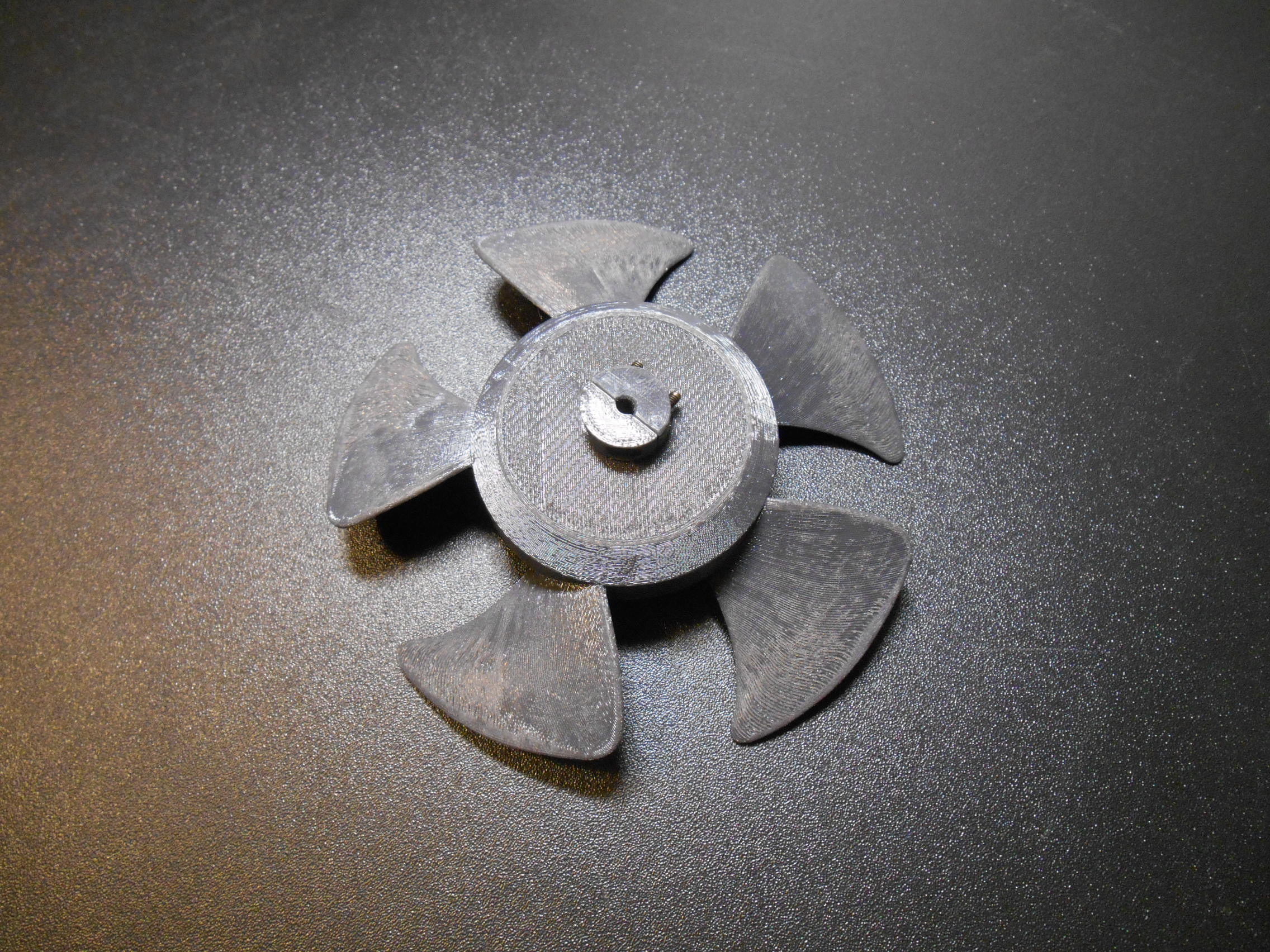

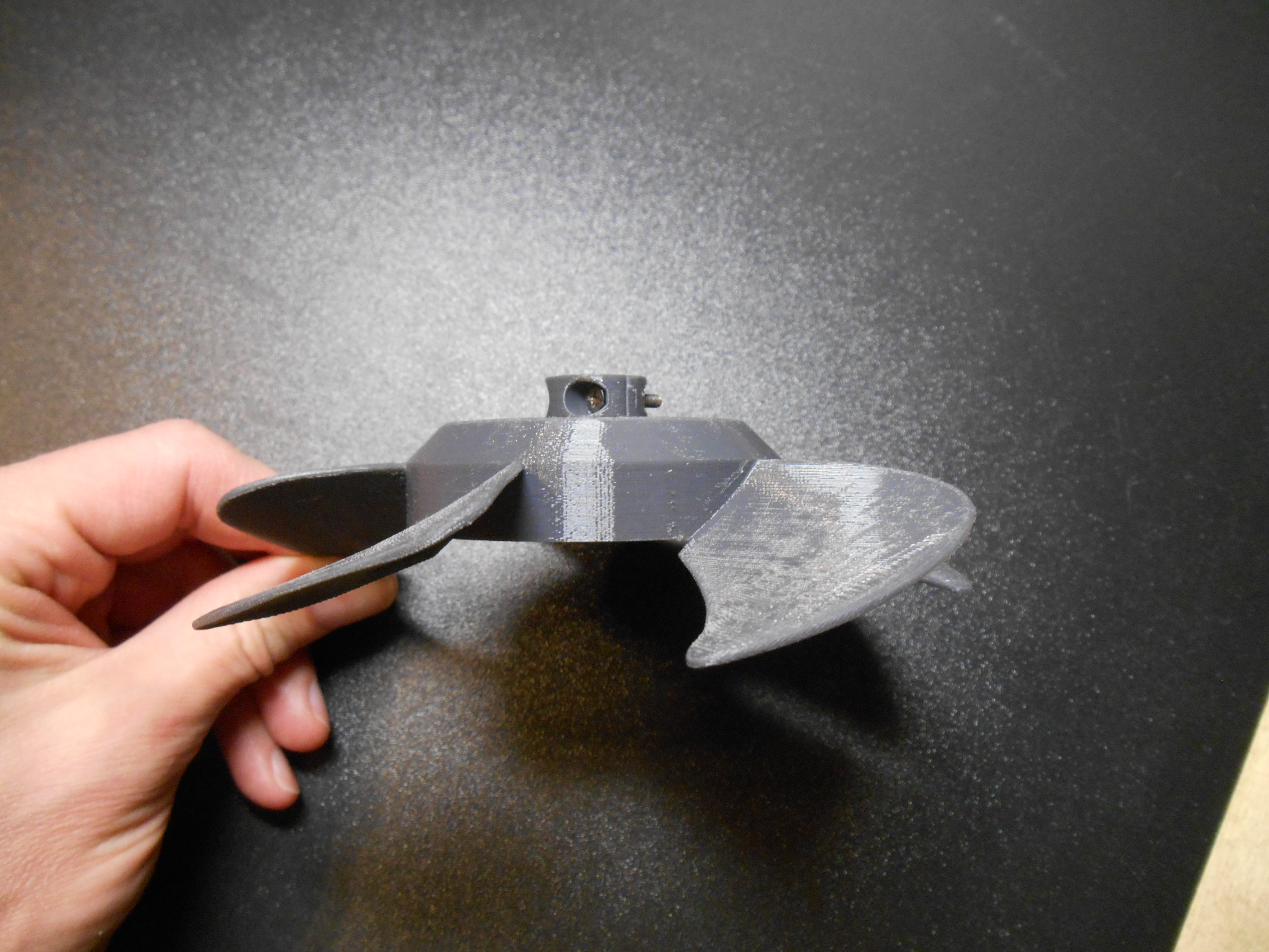

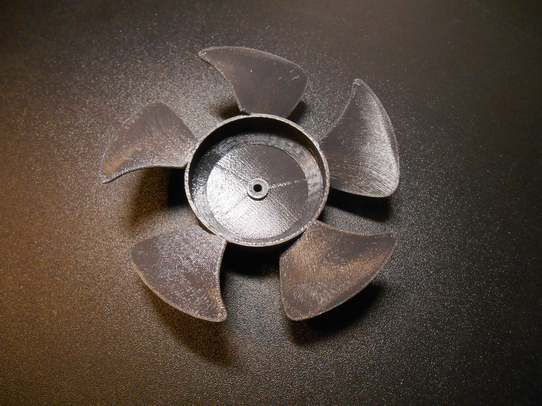

Ремонт тепловентилятора LEXA PTC-150C1.
Сломалась крыльчатка моего обогревателя.
Он дешевый, можно было купить новый, но я решил заморочиться с ремонтом...
PETG от БФ.
Лопатка сделана в Blender.
Остальное во FreeCAD (параметрическая часть).
Разработал новое крепление на вал двигателя. Оригинальное крепление никуда не годится (крыльчатка просто насаживается на вал).
Из постобработки только нож и напильник :)
Вопрос постобработки пока открытый. Заказал ДХМ. Можно будет попробовать...
Да вроде вполне прилично выглядит. Все равно пылью зарастет через месяц ;)
Re: Кухня 3D: мы печатаем
Непрочитанное сообщение koluna » 04 мар 2020, 17:25
Ну, это я его подпилил, вот и прилично :)
Вообще, была задача побыстрее сделать... если шкурить дольше и еще ДХМом намазать, думаю, будет еще лучше выглядеть :)
Ну, можно еще зашпаклевать и покрасить. Но это для вентилятора стоимостью около 1000 р. излишне, только если в рамках эксперимента :)))
Где поддержек не было - все отлично.
А вот где поддержки... на маленьких углах (от горизонта) особенно заметно: и рыхлость выше и поддержки сильнее прилипли. Возможно, обдува добавить.
Расстояние по Z увеличил с 0.15 до 0.2, как ты рекомендовал.
Непрочитанное сообщение Alex Post » 04 мар 2020, 21:10
Да, поддержки на малых углах это боль... Горизонталь легче поддерживать, чем острый угол.

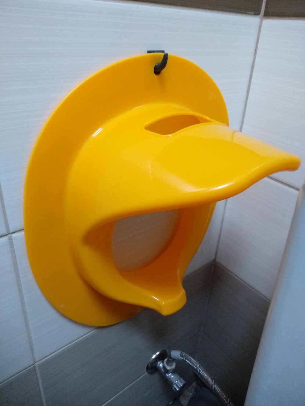

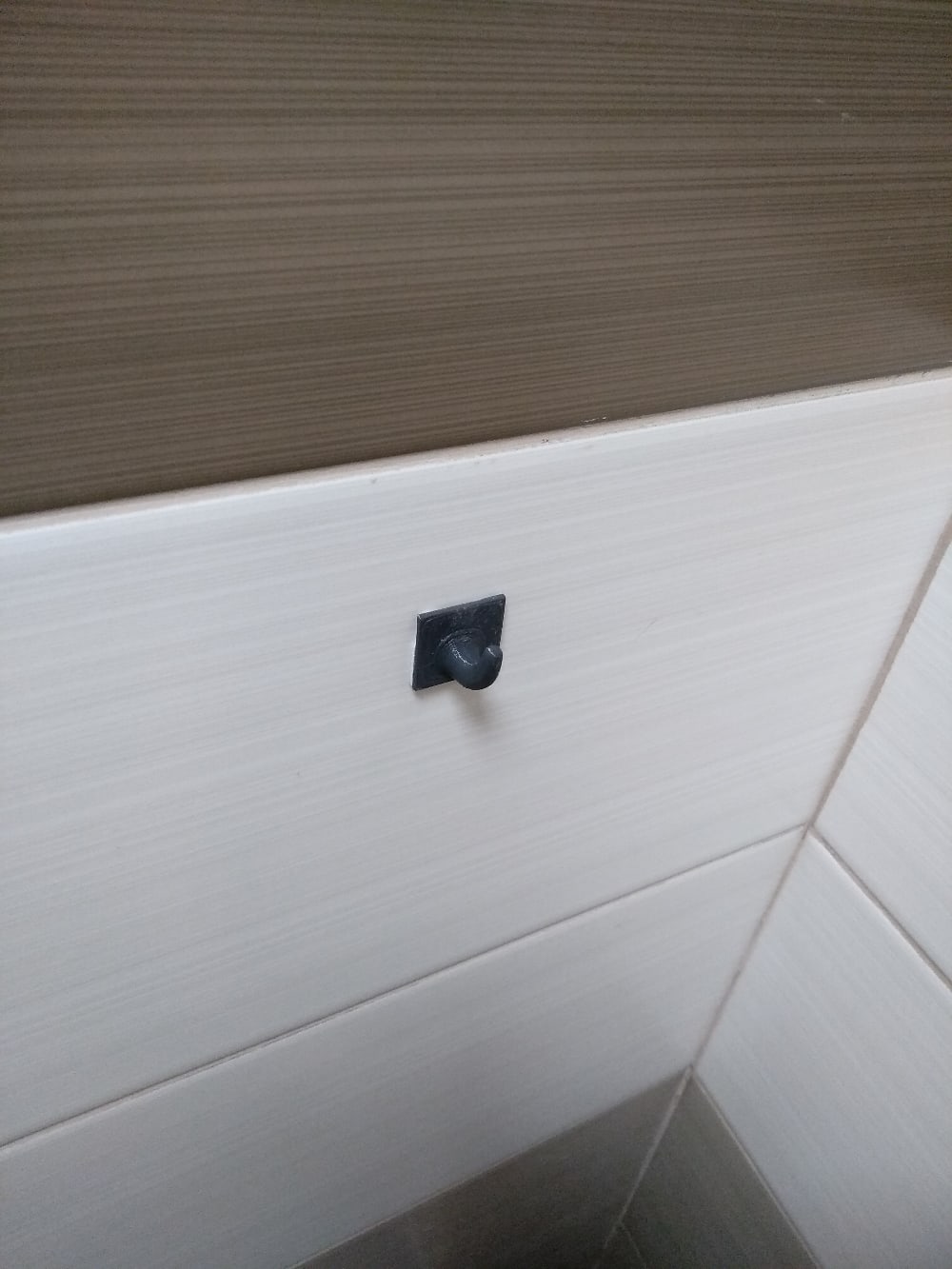

Крючок :)
PETG от БФ.
Непрочитанное сообщение Alex Post » 05 мар 2020, 12:40
Золотой трон :idea:

05 мар 2020, 12:40
Золотой трон :idea:
Ага. А главное - не мешается теперь по углам, а то надоел он уже :lol:

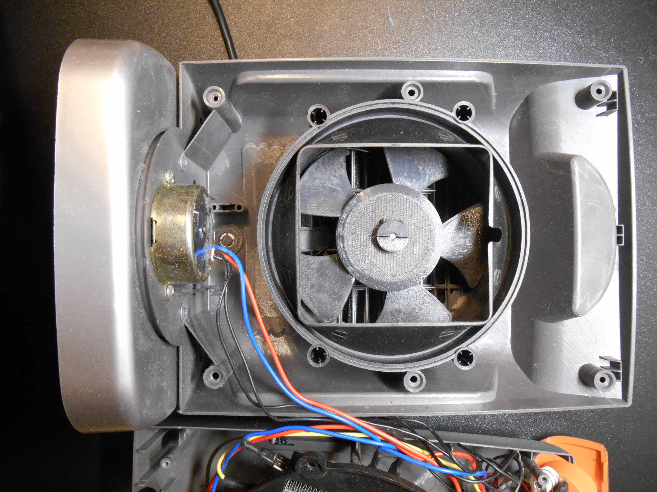

Непрочитанное сообщение koluna » 12 мар 2020, 14:11
По вентилятору.
Из PETG не выдержал :oops:
Через несколько минут работы крепление размягчилось, оплыло, обороты уменьшились (по сути, все встало).
Расстояние от верха крепления до нагревательного блока около 25 мм, думал, что хватит с учетом самообдува...
Думаю, пробовать из ABS или нет? Сверху можно алюминиевого скотча наклеить, чтобы частично излучение отражал.
Непрочитанное сообщение Alex Post » 12 мар 2020, 15:03
Ну АБС то подольше температуру держит. Если лопасти не поотлетают. А вообще конечно это для нейлона работа по всем признакам.

12 мар 2020, 16:04
Могу предложить небольшой геморрой: сделать этот узел сборным.
Кстати, да, всю центральную плоскую часть, включая хомут - из нейлона. А оставшийся "стакан" с лопастями - из ПЭТГа.

12 мар 2020, 15:03
Вот тут нагрузка на лопасти из АБС 10-15 кг viewtopic.php?f=35&t=1031 .
Лопасти новых винтов B-series диаметром 200 мм прозрачные (в корне 3 мм, на концах 0.5 мм, кромки острые). И не отлетают же.. :)
Непрочитанное сообщение Shaman » 12 мар 2020, 17:57
12 мар 2020, 17:31
И не отлетают же..
Ну так проблема не в нагрузке, а в том, что ось греется и пластик плывет. Полагаю в воде, где охлаждение лучше, этот вентилятор тоже выдержал бы.
