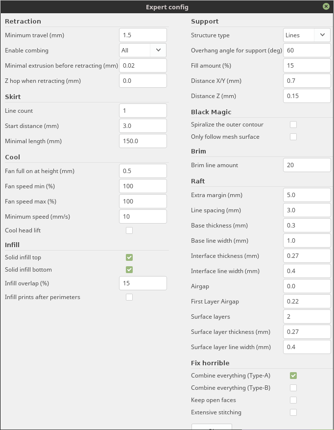

Непрочитанное сообщение koluna » 11 июн 2019, 11:03
Ндас, у Куры с интерфейсом косяки. По крайней мере под Линухом у меня.
Виджеты не масштабируются и не позиционируются правильно...
