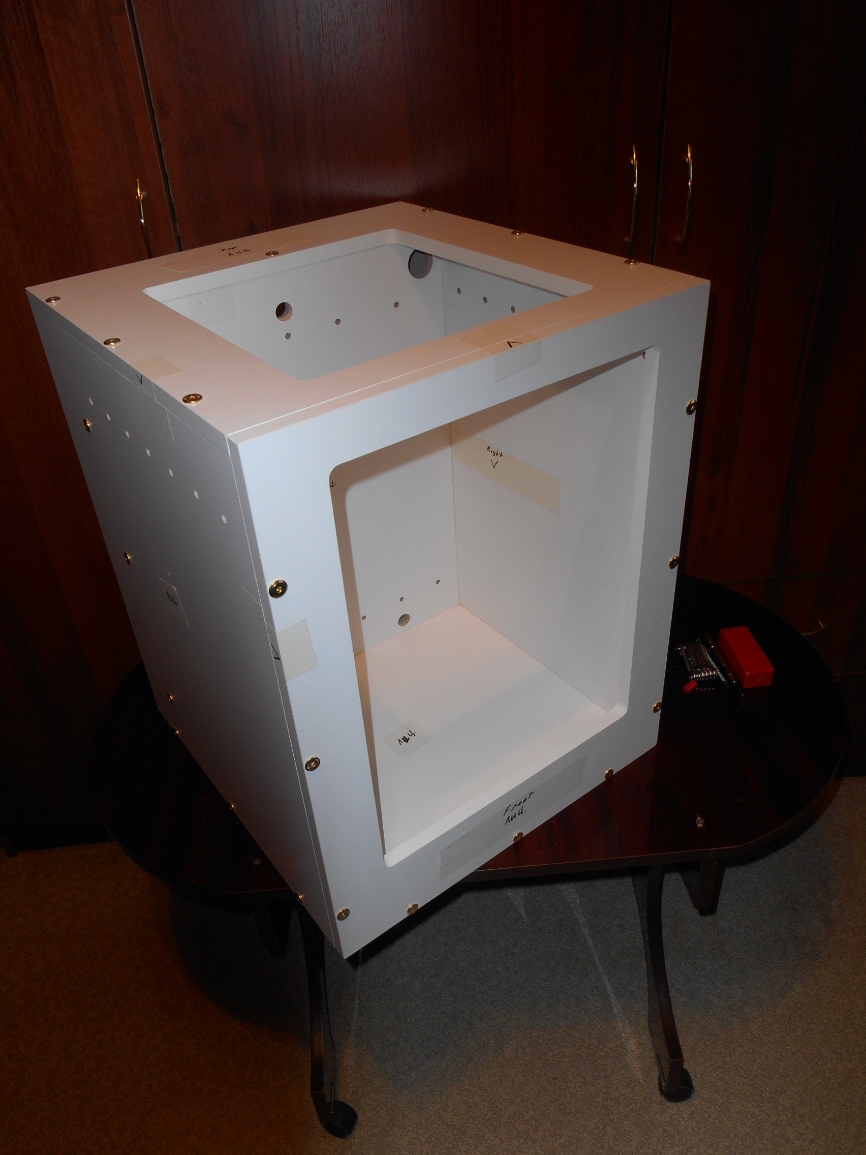

Забрал деревяшки сегодня.
Вот, первая сборка корпуса :)
Пока на малярном скотче. Куплю синей изоленты и замотаю намертво :lol:

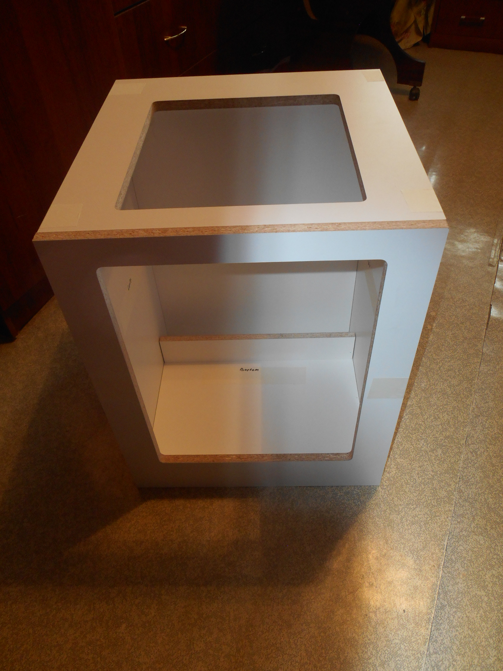

Напилили за неделю.
Приблизительно по деньгам: 1100 руб. ЛДСП + распил, 600 руб. вырезы на двух досках. Итого 1700 руб.
Вырезы сначала хотел сам делать лобзиком и кант П-образный клеить, потом решил отказаться: лучше фреза + меламин. Пусть дороже.
Напилили хорошо: сколов нет, ступенек тоже.

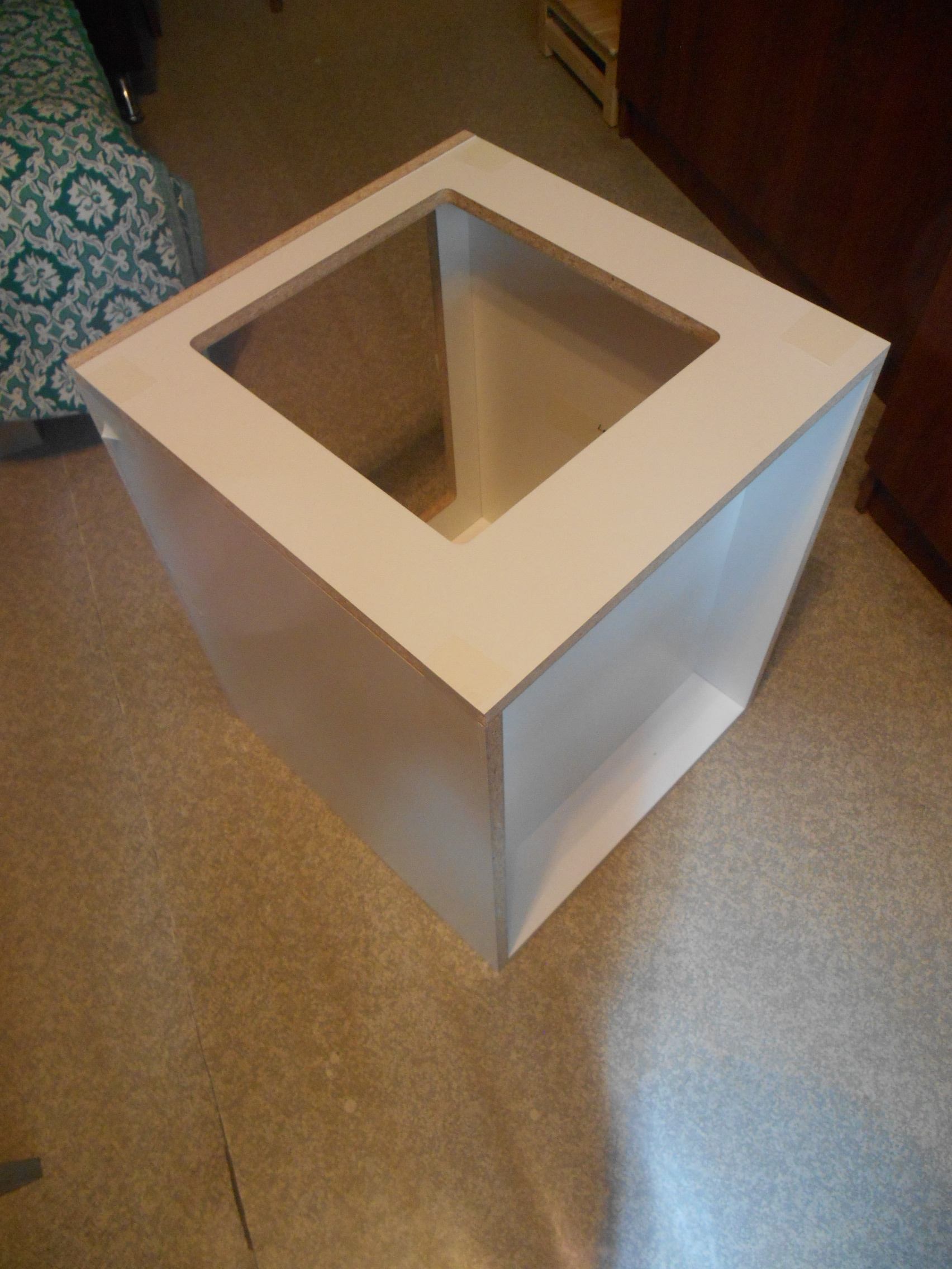

Непрочитанное сообщение koluna » 11 мар 2019, 09:39

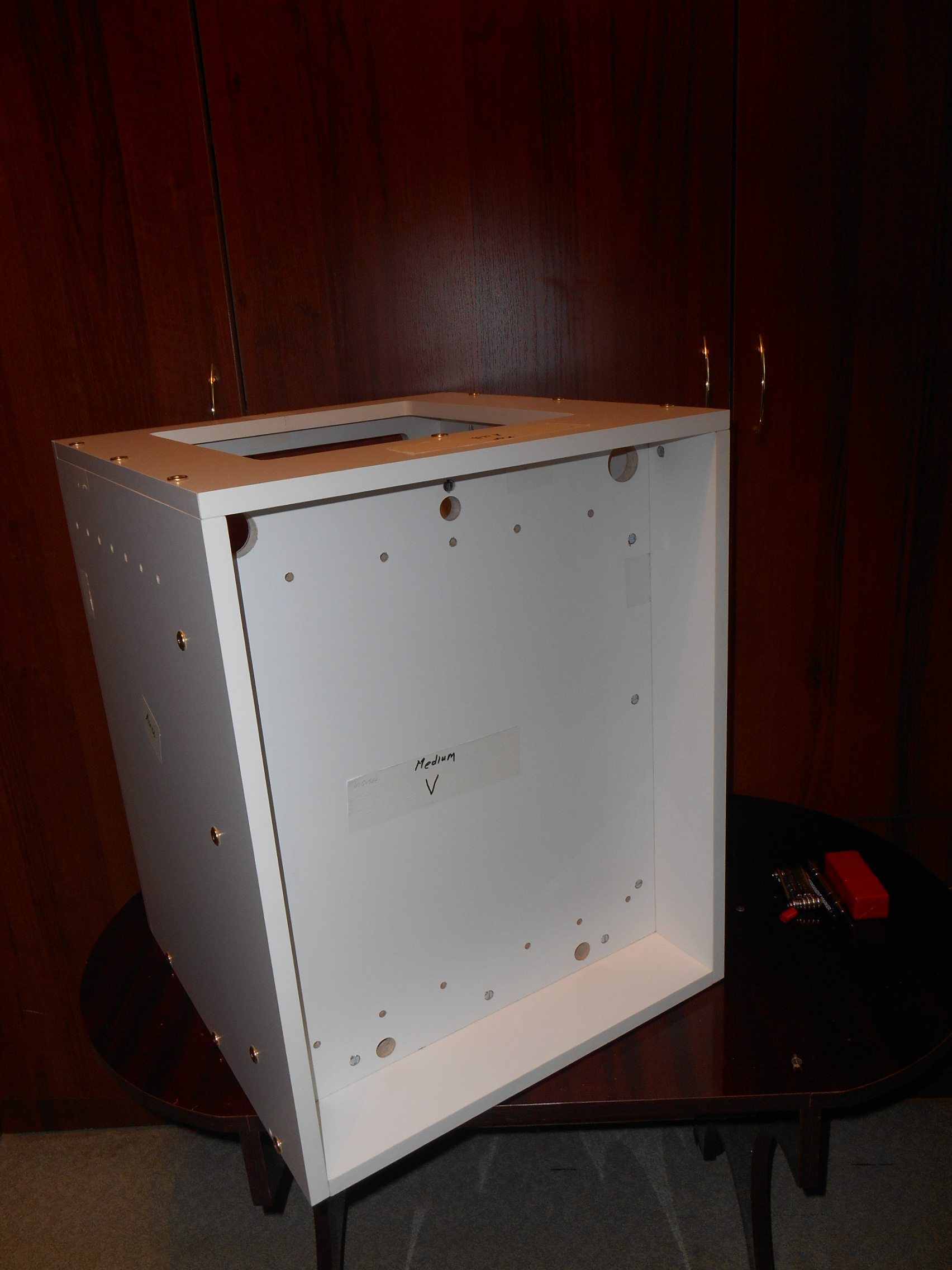

Первая сборка корпуса.
Масса 13.8 кг. Да, тяжеловат...
