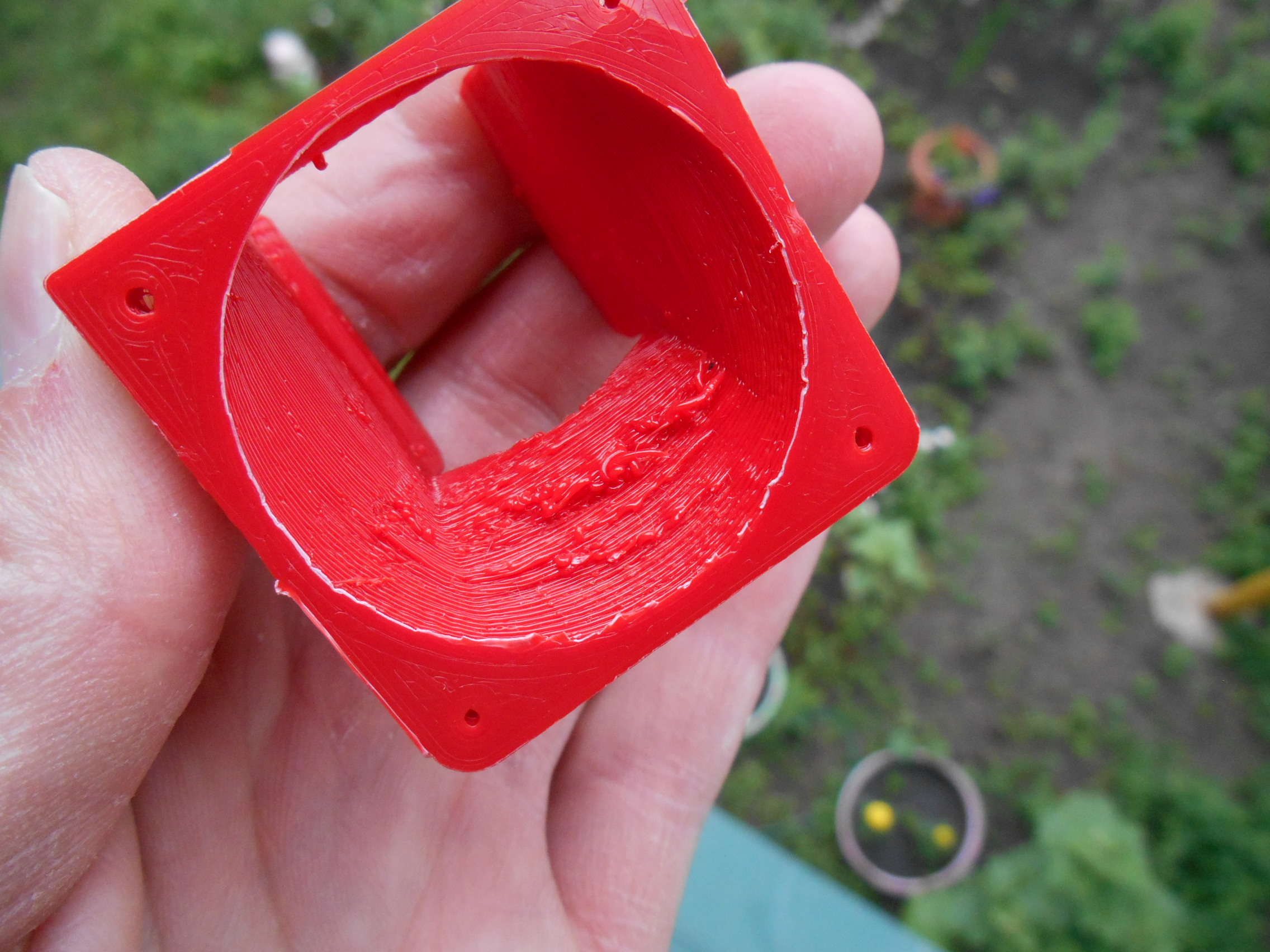

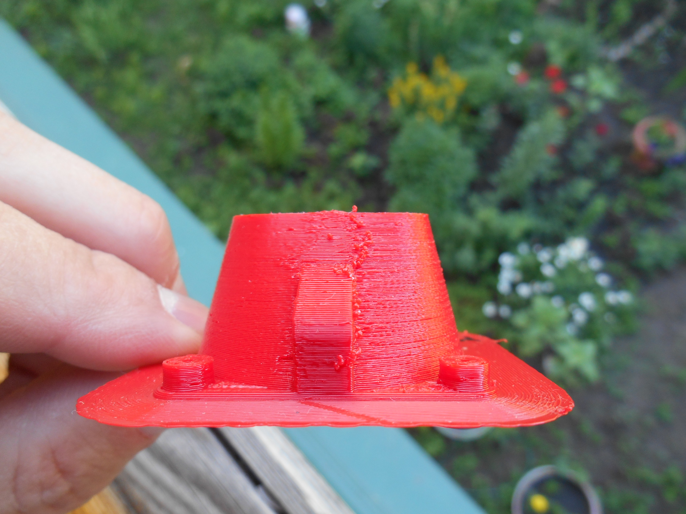

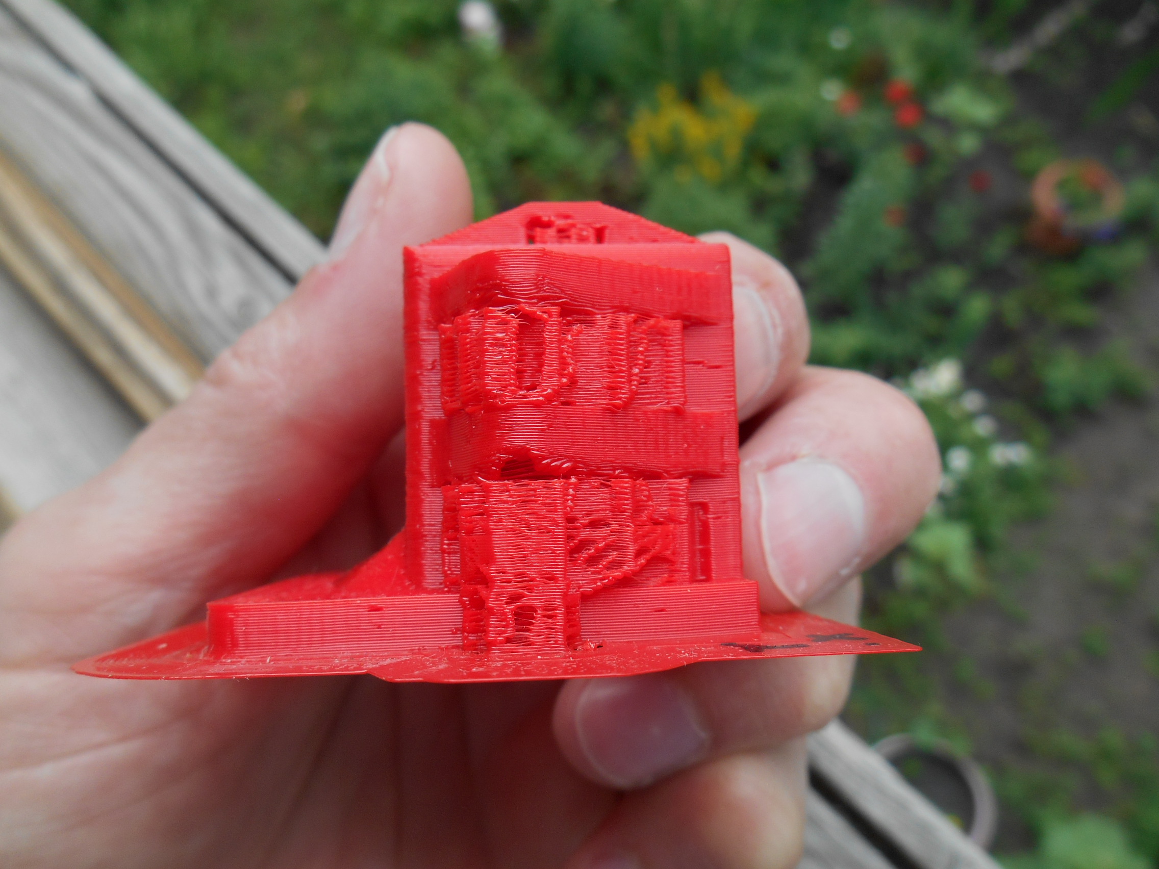

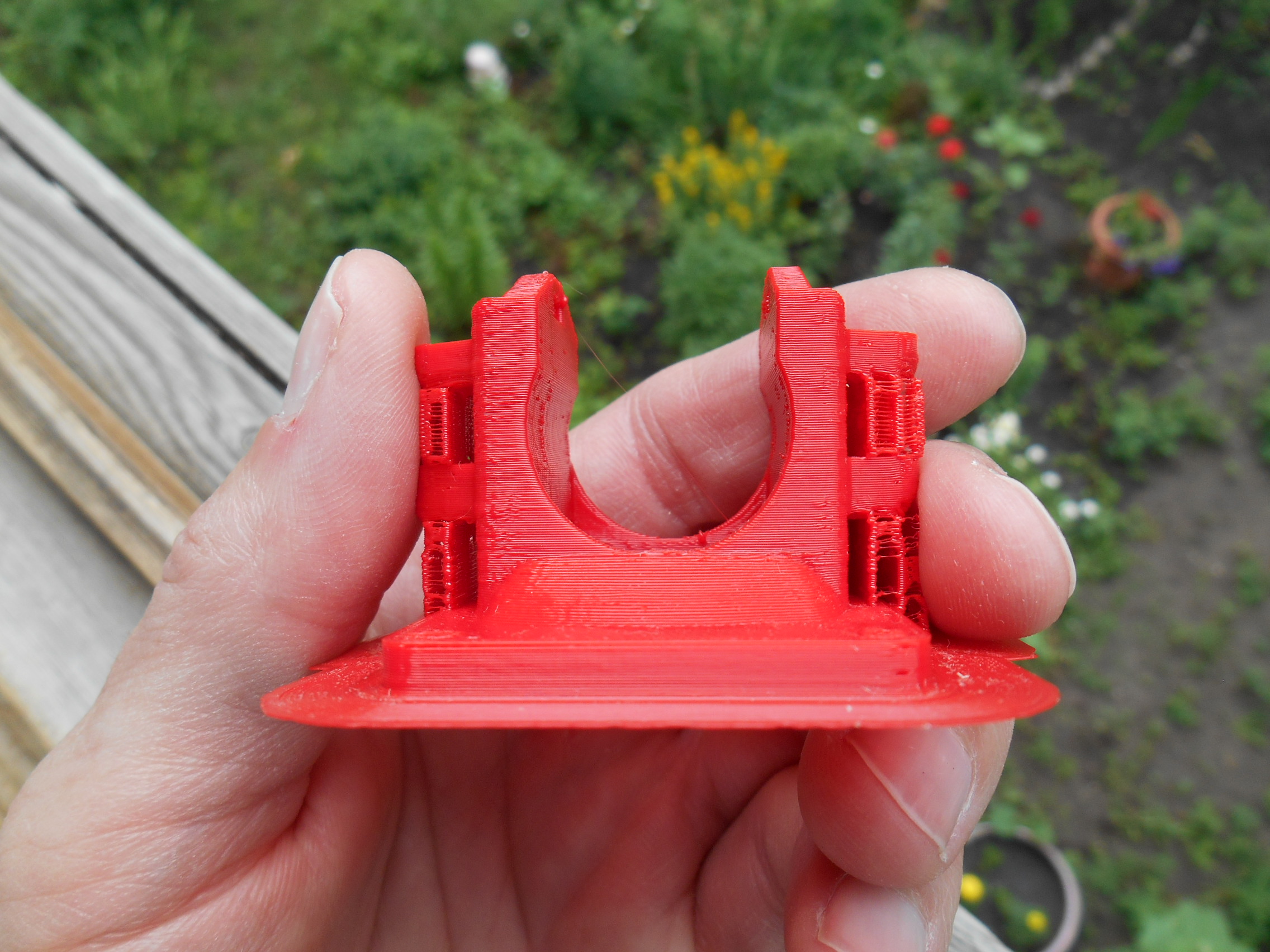

Система обдува модели: держатель сопел.
Время пачати - 1:29.
Пластик ABS REC 1.75 мм.
Слой 0.2 мм.
Стенка 1.2 мм.
Дно/крыша 1 мм.
Заполнение 30%.
Скорость 50 мм/с.
Сопло 250 гр.
Стол 110 гр.
Брим 20 ниток.
Пластик 1.8 мм.
Поток 99%.
Сопло 0.4 мм.
Скорость перемещения 50 мм/с.
Скорость первого слоя 20 мм/с.
Без обдува: ну нет его еще - печатаем :)
Первый слой - норма. Дно хорошее. Но после печати нескольких слоев началась небольшая деламинация двух острых углов от стола. Вот интересно, если бы вместо острых углов были бы скругления, то деламинации бы не было?
Сверху тоже неплохо.
Наклонная стенка изнутри - плохо (снаружи, кстати, весьма неплохо). Видимо, потому что обдув без обдува :)
Возможно, поддержки следовало бы поднастроить...
Хуже всего - фланцы (нижняя поверхность), к которым крепятся сопла. Обдува нет, а поддержки какие-то маленькие, черезчур "рыхлые". Опять-таки, наверное, их лучше поднастроить...
В заполнении стало больше дыр (снизил температуру с 260 до 250 гр.). Как это можно исправить? Логично было бы поток для заполнения увеличить (на мой взгляд, хлипкие нитки), но такого параметра нет...
Скорость снизить для заполнения?
Или общий поток немного поднять? У меня он 99% сейчас.
Непрочитанное сообщение Alex Post » 17 июн 2019, 00:05
Неправильно ты, дядя Федор, бутерброд ешь (с) Простоквашино. Тебе ж правильную позицию для печати подсказали:
Avtonomys писал(а): ↑
16 июн 2019, 10:02
она без поддержки печатаются но с обдувом...
в таком виде:
Нет обдува - поставь поддержки, чтоб не провисало. Но ориентацию именно такую оставь.
Непрочитанное сообщение koluna » 17 июн 2019, 09:19
17 июн 2019, 00:05
Меня испугало сильное нависание сверху на большой площади...
Посмотрим, этот соберем, проверим, может, не влезет еще... я под турбинки расчитывал...
Что можешь сказать про проблемы с заполнением?

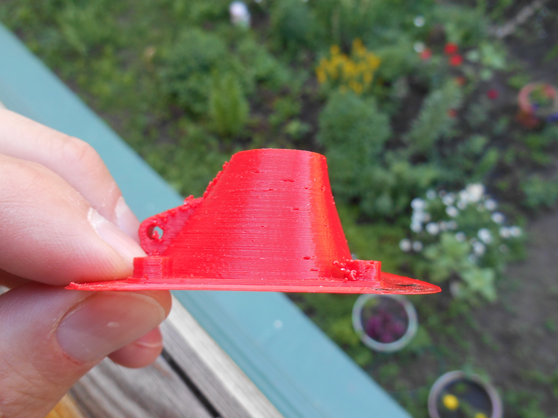

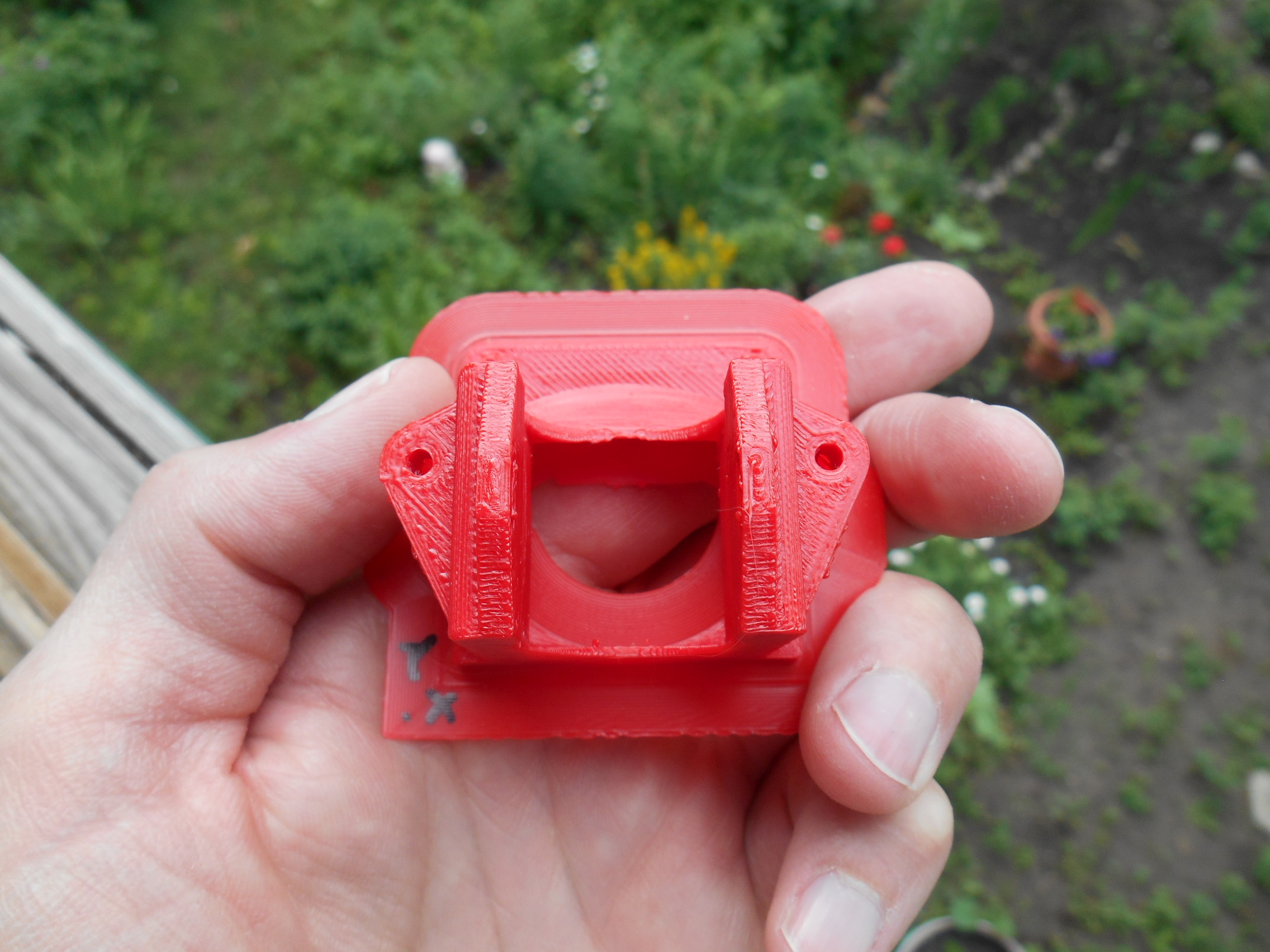

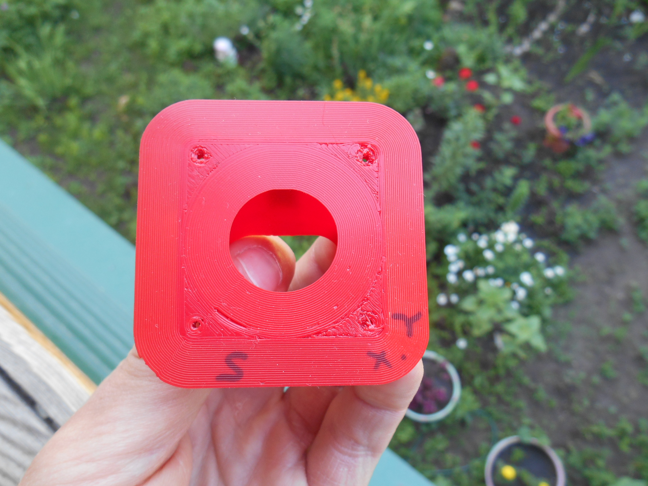

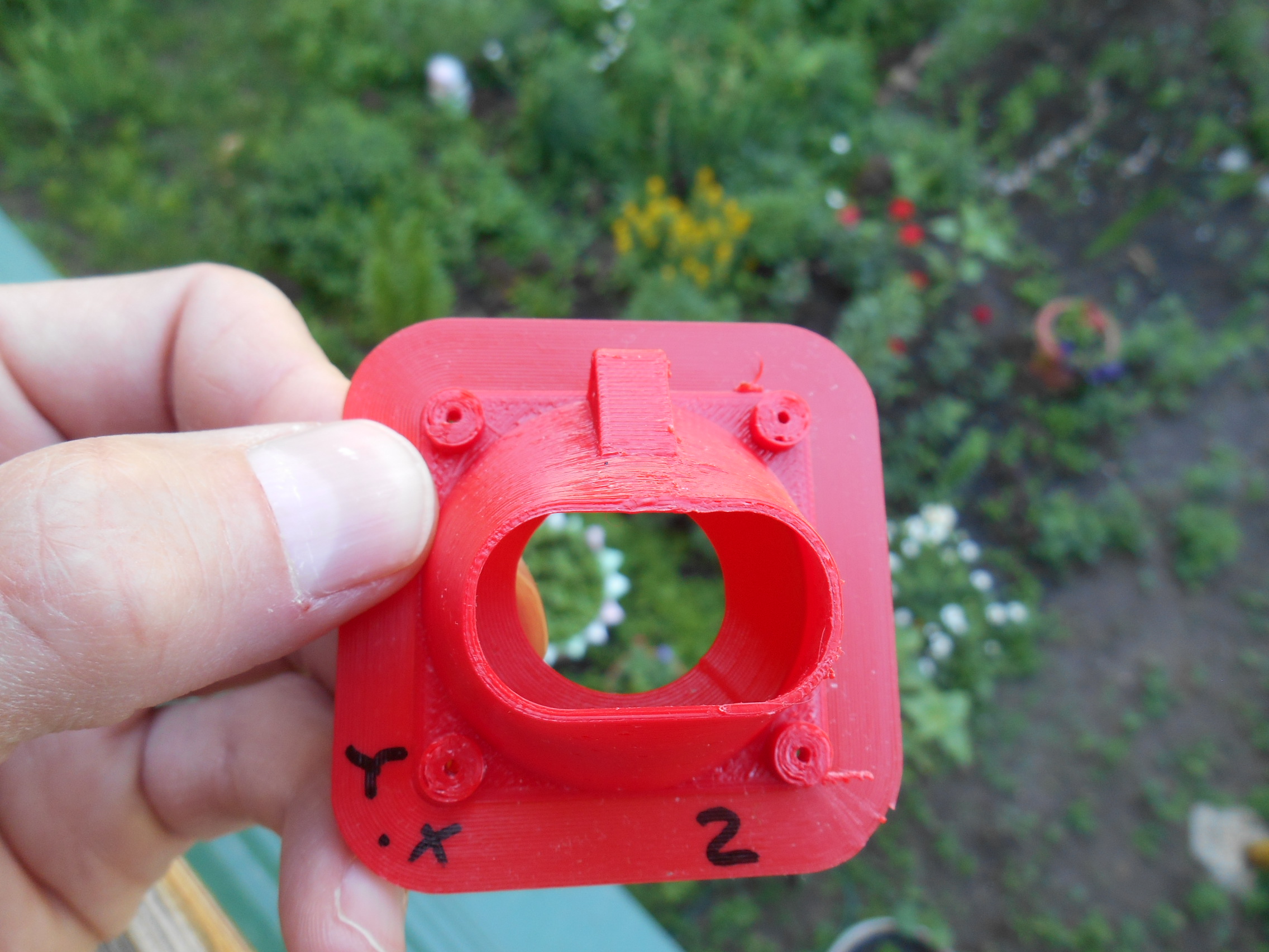

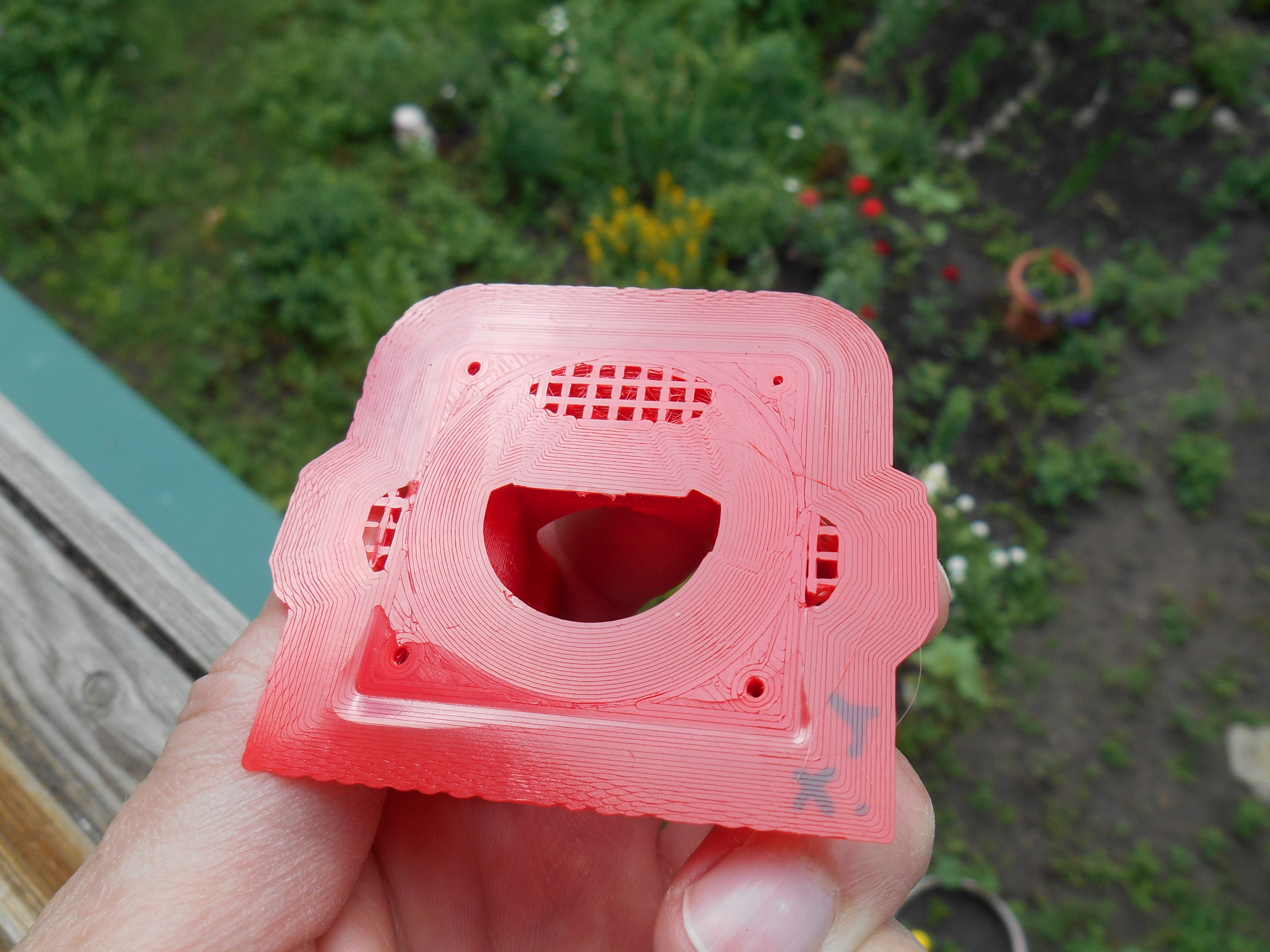

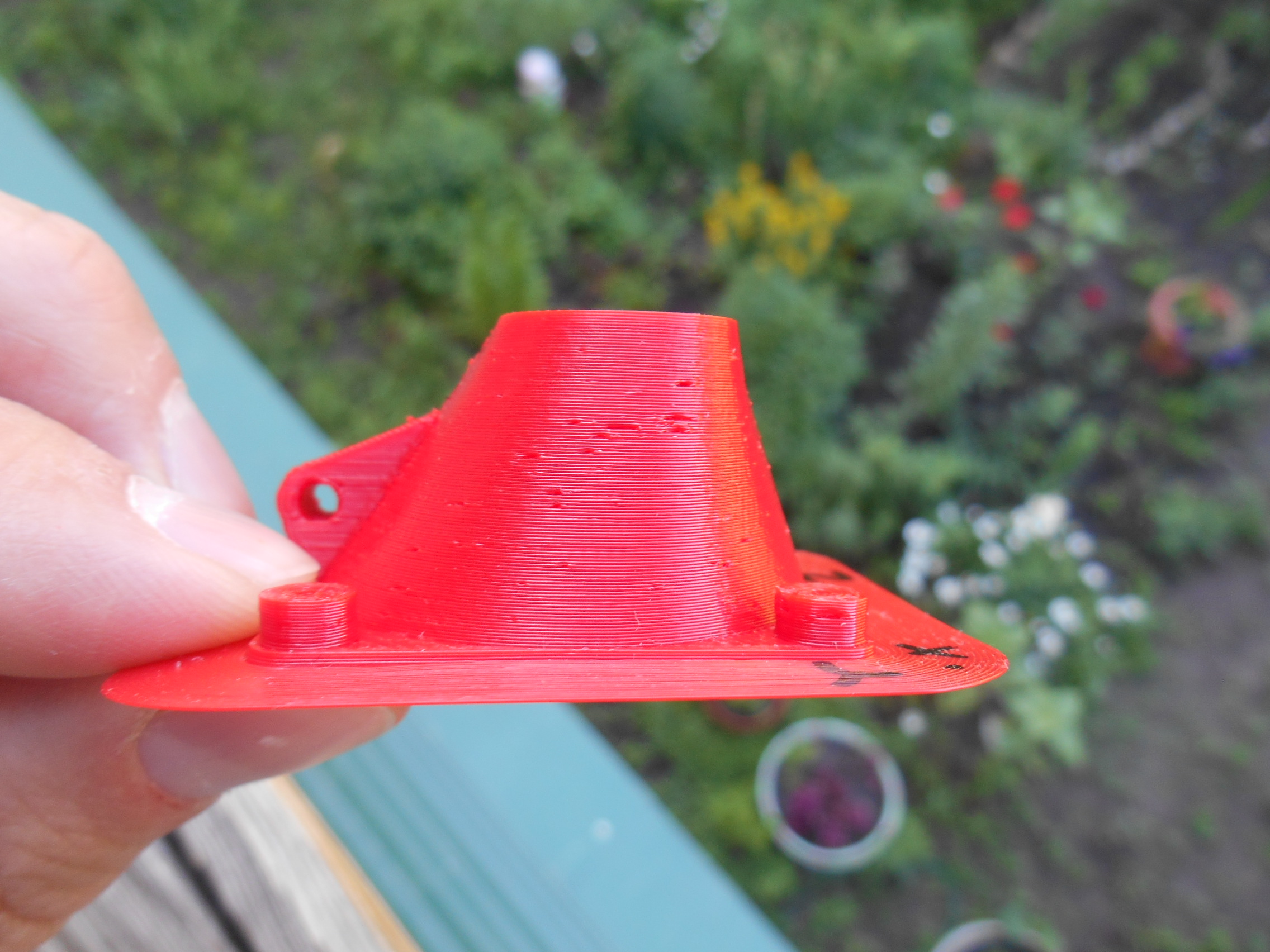

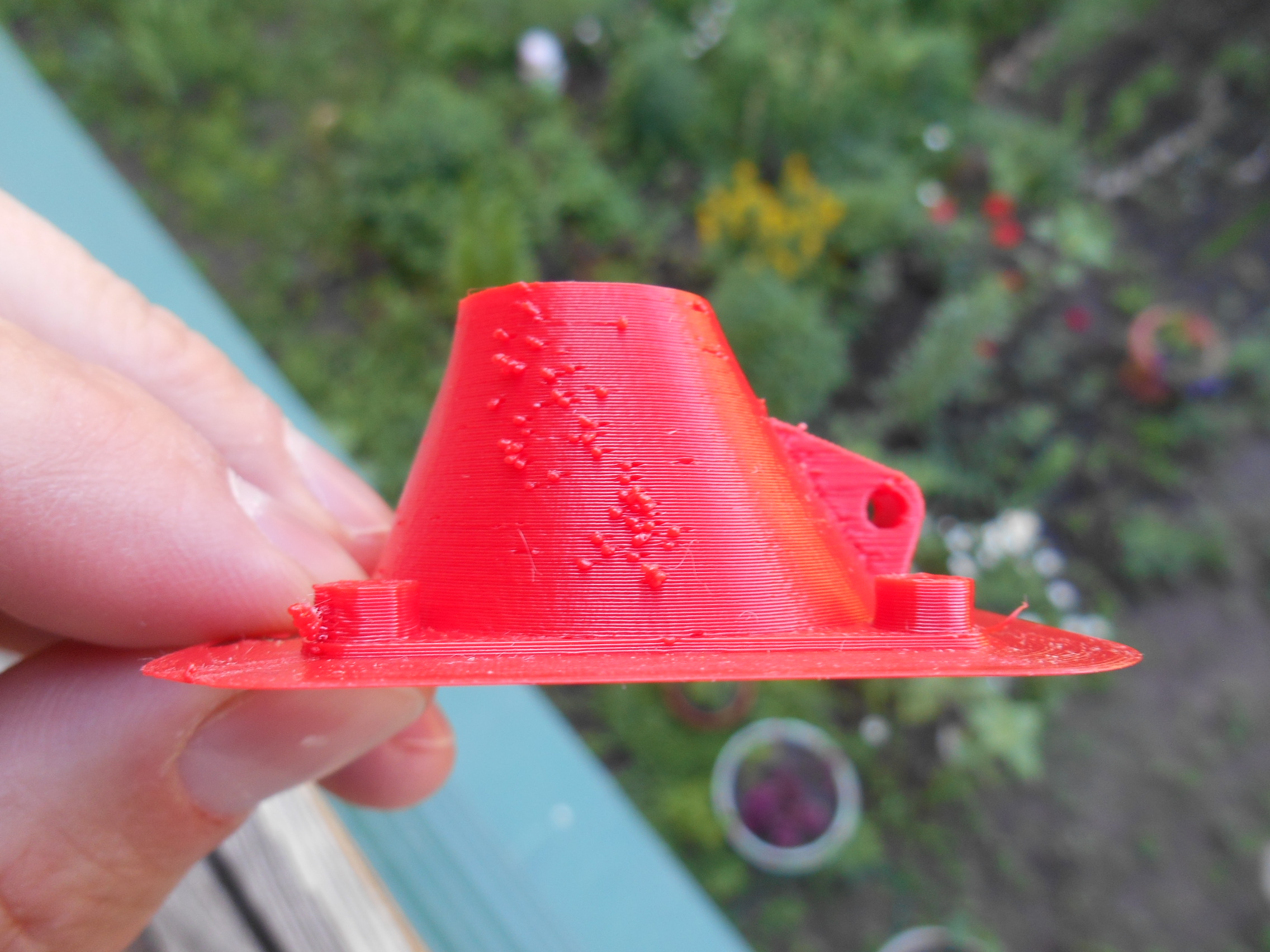

Система обдува модели: 2 сопла.
Время пачати - 1:13.
Слой 0.2 мм.
Стенка 1.2 мм.
Дно/крыша 1 мм.
Заполнение 30%.
Скорость 50 мм/с.
Сопло 250 гр.
Стол 110 гр.
Брим 20 ниток.
Пластик 1.8 мм.
Поток 99%.
Сопло 0.4 мм.
Сопло №1.
Низ. Норма.
Верхняя поверхность. Не пойму, есть небольшая переэкструзия или нет?
Само сопло - неплохо.
Наклонная поверхность, где фланец крепления сопла к держателю - не очень с одной стороны фланца...
Отверстие во фланце - неплохо.

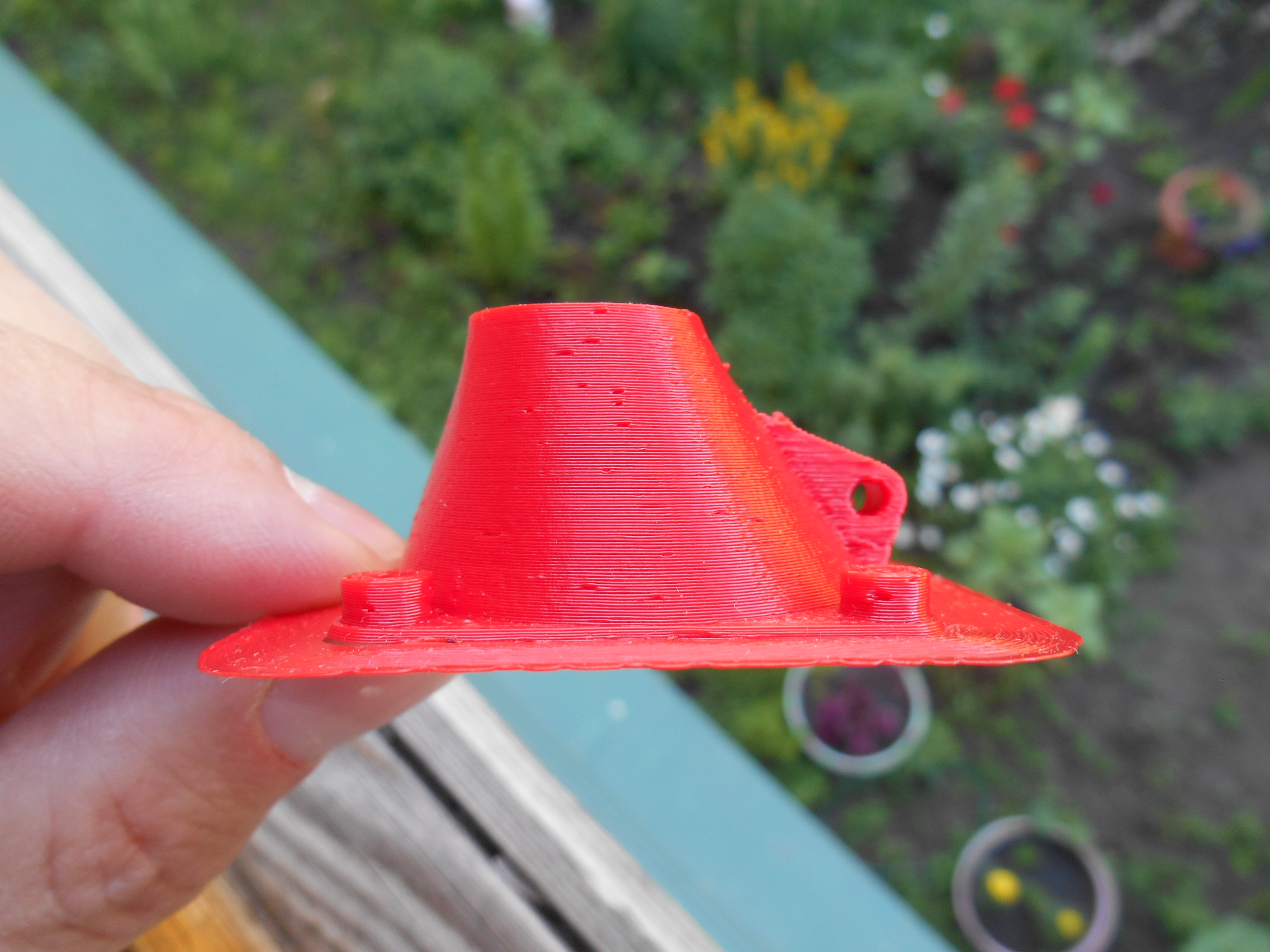

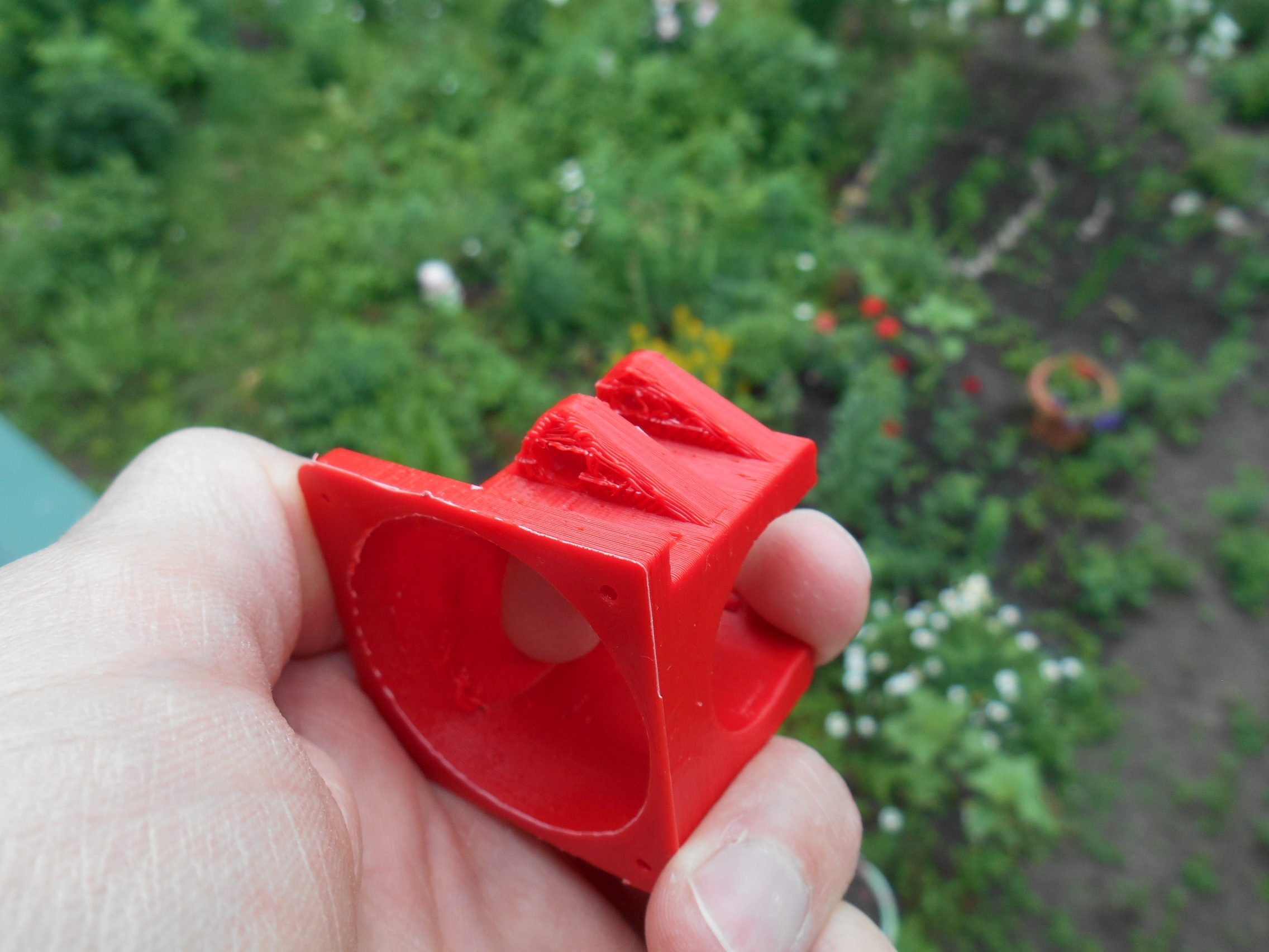

Сопло №2.
Низ. Есть недоэкструзия по двум углам. Стол тревожил, не откалибровал, возможно, поэтому.
Остальное - тоже самое, впринципе.
На отверстиях крепления вентиляторов есть недоэкструзия (?). Может, перекрытие для заполнения увеличить? Сейчас по умолчанию - 15%.
Небольшие наплавы (маленькие шарики, облой или как называется?). Снимаются легко. Проследил за соплом: при перемещении успевает вытечь немного пластика, который цепляется первой встречаемой поверхностью... В общем, ретракт надо настраивать.

Непрочитанное сообщение antobel » 17 июн 2019, 11:28
Воистину ретракт. Скорее всего не длинна а скорость оного.

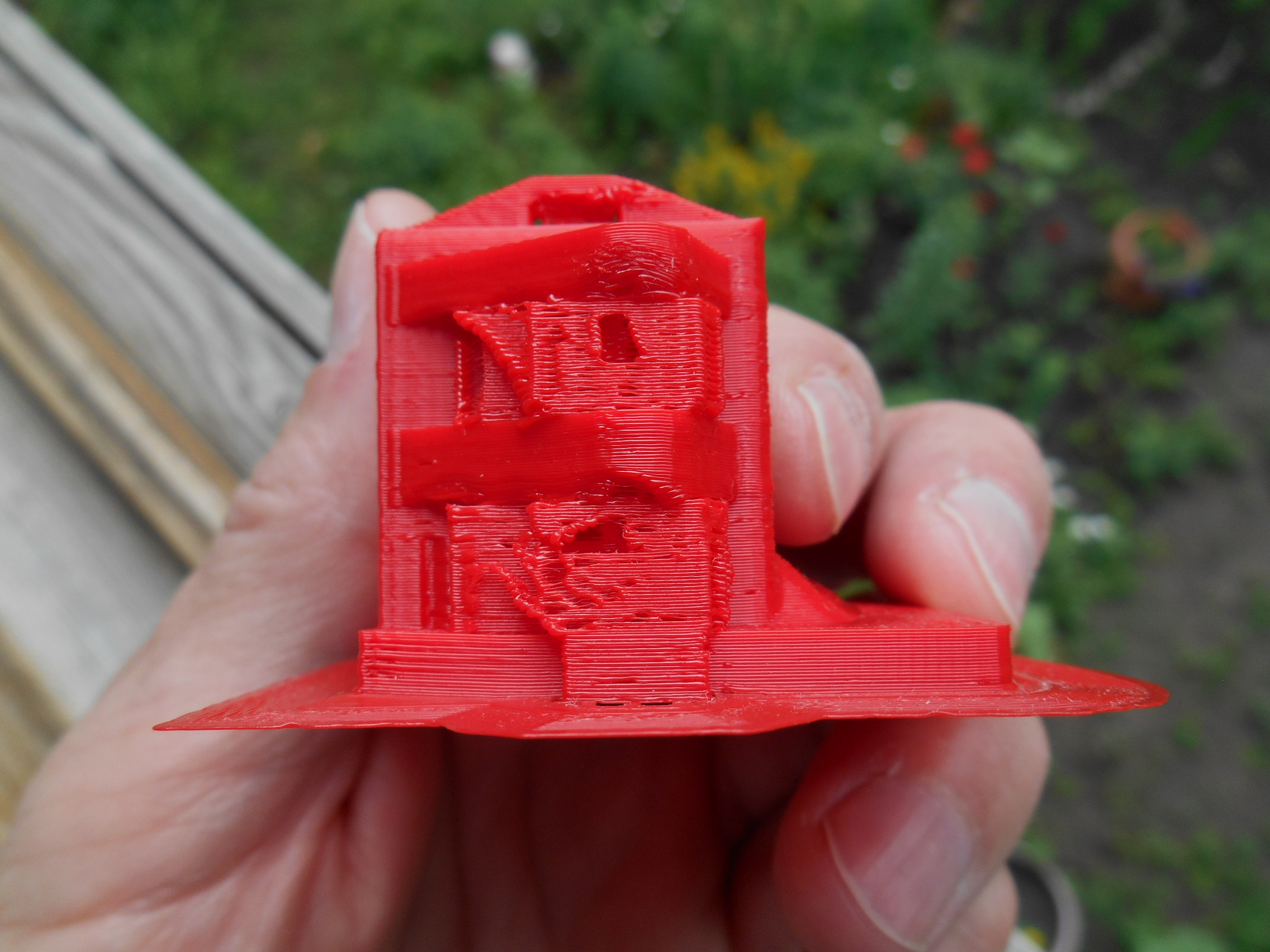

Мучает меня вопрос с температурой хота...
Волнует меня тот самый уродливый угол...
Распечатал еще 3 башни. Но не совсем температурные. Модель - та же. Но температуры для каждой - постоянные: 240, 250, 265 гр.
Как не крути - чем выше температура, тем выше качество... башня, распечатанныя при 265 самая красивая, с минимумом дефектов...
Непрочитанное сообщение koluna » 17 июн 2019, 13:49
antobel писал(а): ↑
17 июн 2019, 11:28
У меня сейчас:
длина - 4.5 мм,
скорость - 40 мм/с,
минимальное перемещение - 1.5 мм,
минимальная экструзия перед ретрактом - 0.02 мм,
скачок - 0 мм.
Вот думаю, 4.5 для директа - не много ли? По логике вещей надо бы еще увеличить, чтобы пластик не вытекал, но для директа, вроде значения меньше должны быть...
