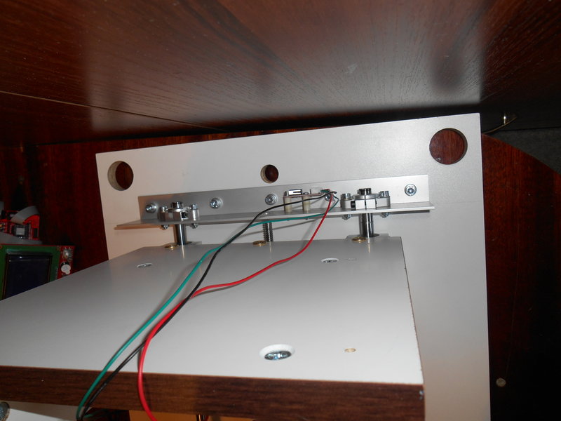

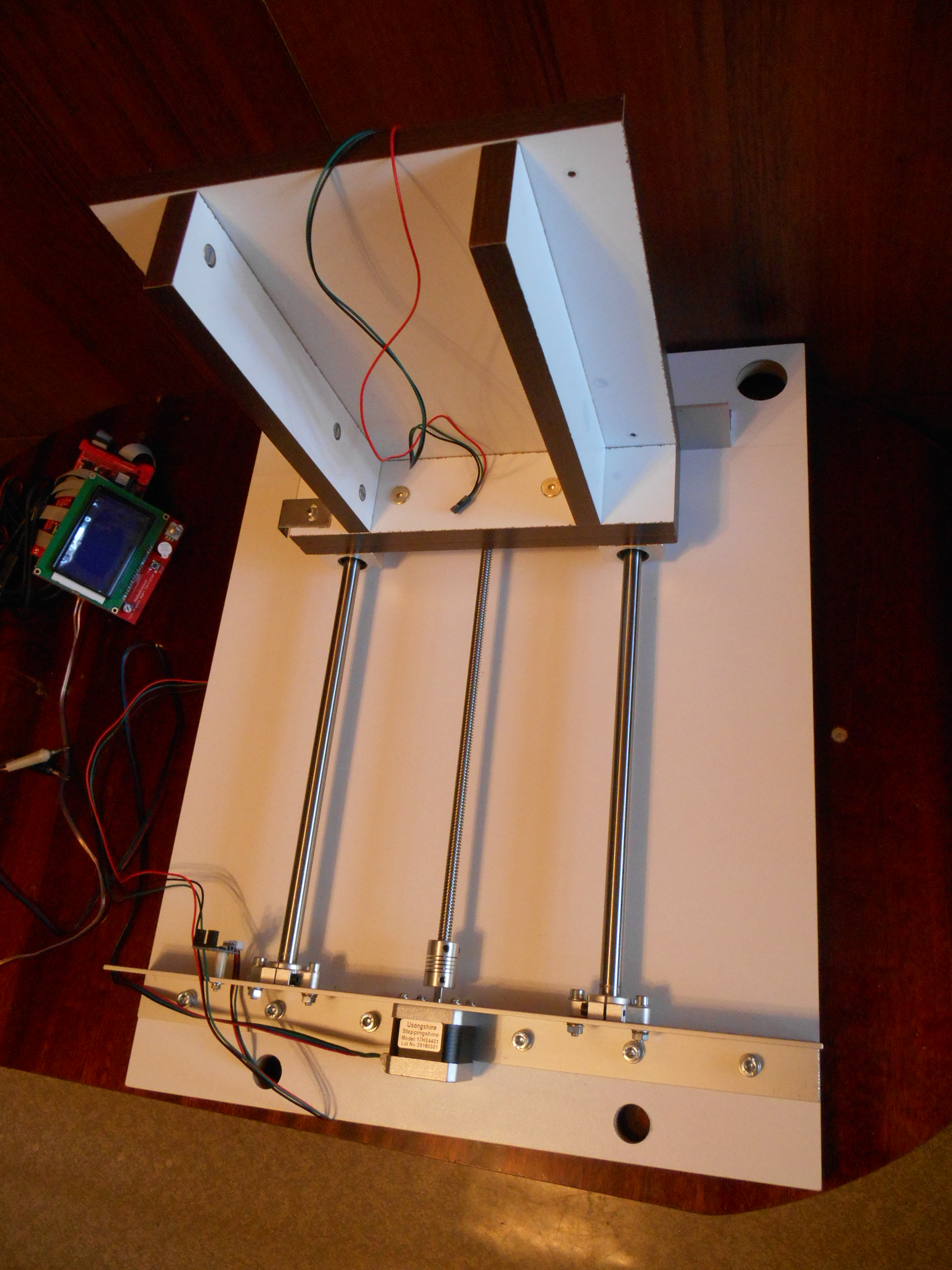

Собрал ось Z со столом. По Z - оптический концевик, по Y - механический.
В муфте шарик 4.5 мм, чтобы не "убегал" - сделал углубление на валу двигателя.
Гонял туда-сюда через Pronterface: ездит, пока на скоростях по умолчанию, потом буду поднимать.
Смазал винт и подшипники пока машинным маслом.
Не нравится шумный "оркестр" когда движок в режиме удержания - несколько видов звуков в зависимости от положения (сейчас включил постоянное удержание, движок и драйвер не греются). Драйвер - DRV8825.
Еще винт погромыхивает (дребезжит во время перемещения) т. к. сверху подшипника нет. Но это, видимо, можно убрать установкой антилюфтовой гайки или пластиковой гайки (она плотно сидит).
Предварительные фото во вложении. Позже будет видео :)

Муфта между двигателем и ходовым винтом не нужна, Точнее муфта нужна, но не пружинная, а жесткая. Эта муфта снизит точность позиционирования стола. Она же из за своих пружинных свойств дает дополнительные звуки как раз между ходовым винтом и ходовой гайкой. Вообще именно такие муфты ставились на станки 16К20 с ЧПУ НЦ-31 и 2Р22. Годов выпуска так где-то еще 80-х. А ставились они на преобразователи угловых перемещений, т.н. энкодеры чтобы выбрать несоосность валов. Здесь же эти муфты только вредят, т.к. таскают довольно большую массу.
если с шариком или внатяг, то с чего она снизит? Звуки от драйвера - у меня как телега несмазанная стол ездил, с 2208 тихо все...

Забыл написать, что муфту натянул хорошенько! Даже шарик внутри смазал :)
Муфту использую для компенсации несоосности и упрощения регулировки.
Гонял стол туда-сюда руками (при надавливании с небольшим усилием, и вверх, и вниз), вроде, не бьет муфта с винтом, нормально все.

У меня громыхало при хреновой центровке и до смазки, а антилюфтовая гайка на Z - однозначное зло, начинает скрипеть как смазка развозюкается в тонкий блин.
2208 на Z - ИМХО роскошь, 8825 самое то.

У меня громыхает - я имел в виду дребезжит. Люфт заметный. Если пальцами винт поприжать - сразу тише становится. Может, литолом набью - тише станет.
