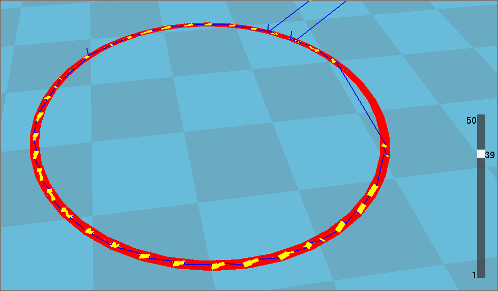

Вот объясните мне логику слайсера.
Толщина стенки у модели (как я ее нарисовал) - 0.8 мм.
Толщина стенки в настройках слайсера - 0.4 мм.
Диаметр сопла - 0.4 мм.
Почему слайсер сделал заполнение между внутренним и внешним периметром? Заполнение кривое: очень неравномерное, "точками".

Непрочитанное сообщение dark184 » 27 июн 2019, 19:36
koluna писал(а): ↑
27 июн 2019, 18:02
Поиграй еще шириной экструзии. Попробуй в slic3r, он эти моменты отрабатывает четко, по крайней мере у меня. :D С курой у меня теже самые проблемы :P

Непрочитанное сообщение koluna » 28 июн 2019, 12:08
dark184 писал(а): ↑
27 июн 2019, 19:36
Пробовал. Безрезультатно...

Еще вопрос. Для АБС толщина стенок в Куре 0.4 и 0.8 мм при сопле 0.4 мм - не должно быть проблем с качеством печати?
Re: Кухня 3D: мы печатаем
Непрочитанное сообщение dark184 » 28 июн 2019, 12:23
koluna писал(а): ↑
28 июн 2019, 12:08
Тогда в модели попробуй уменьшить или увеличить толщину стенки, может поможет...
