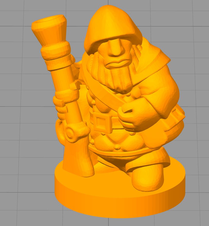

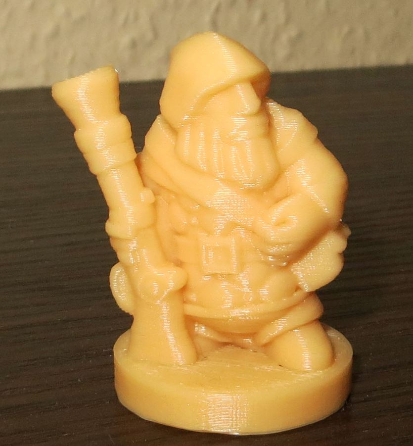

Вот хорошая тестовая модель

С какими параметрами печатал? Каким пластиком и на каком принтере? Масштаб?

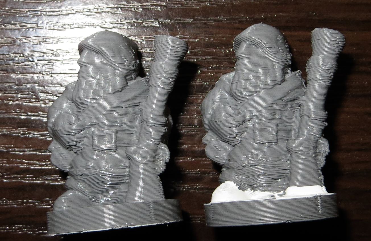

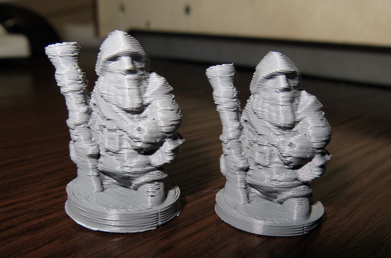

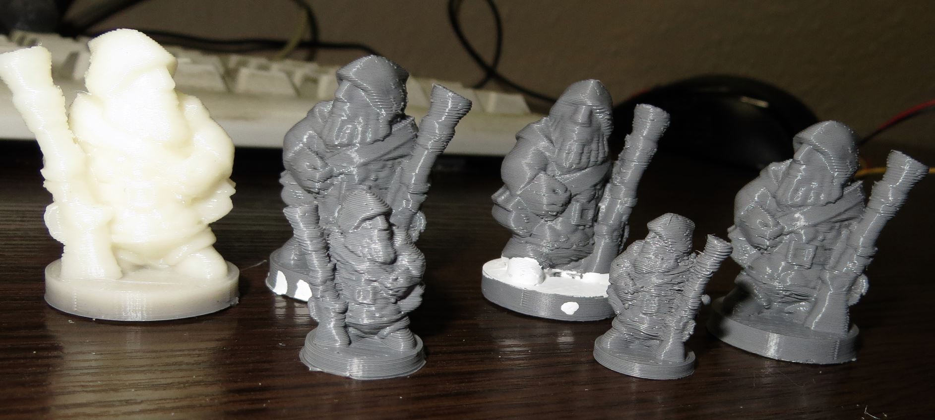

Непрочитанное сообщение Lenivo » 03 июл 2019, 19:01
koluna писал(а): ↑
03 июл 2019, 17:54
Я постоянно печатаю эту модель..... штук двадцать напечатал на разных принтерах. Параметры печати стандартные - для конкретного пластика.
Так как пластик у всех разный и настройки принтеров тоже разные, то совсем не нужны мои настройки. У вас уже отстроен свой принтер - вот и печатайте на своих настройках и эти свои настройки чуть чуть меняйте для лучшего качества.
Качество может быть разное,

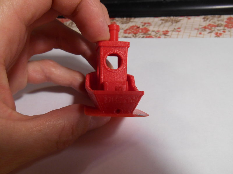

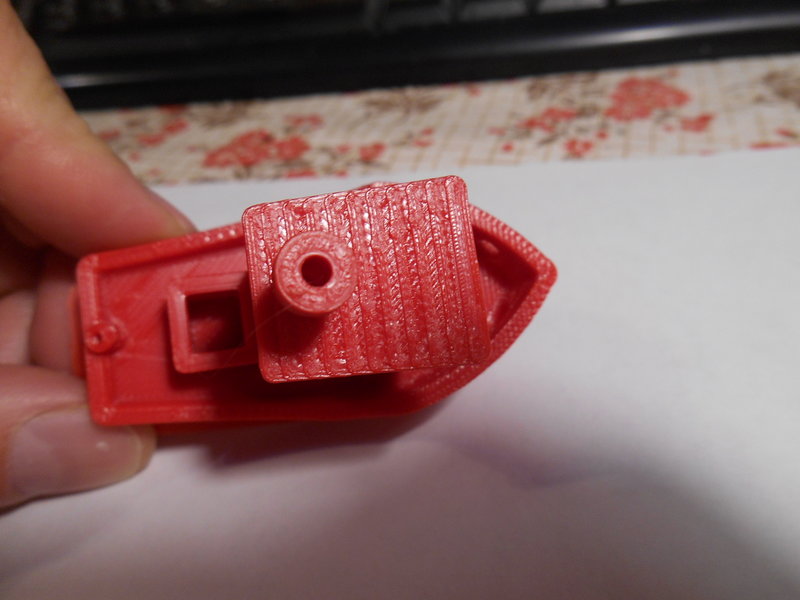

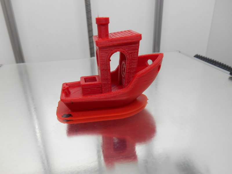

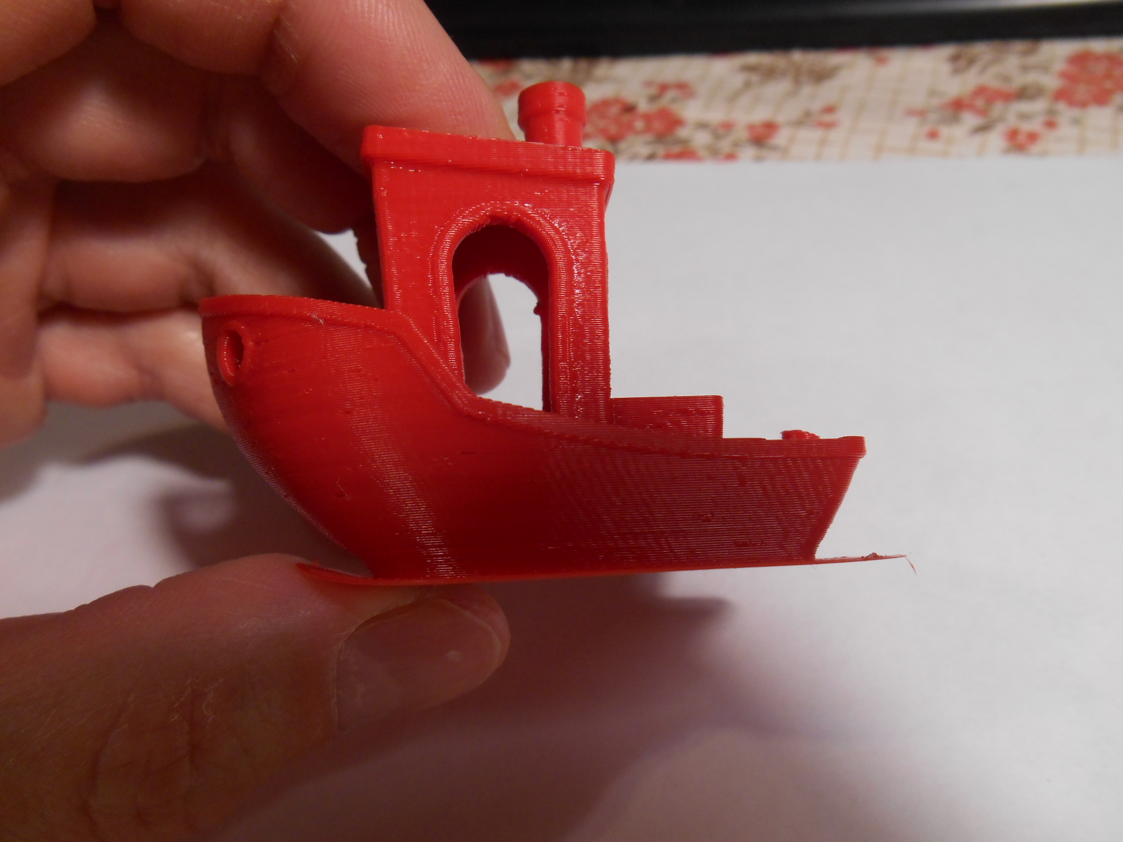

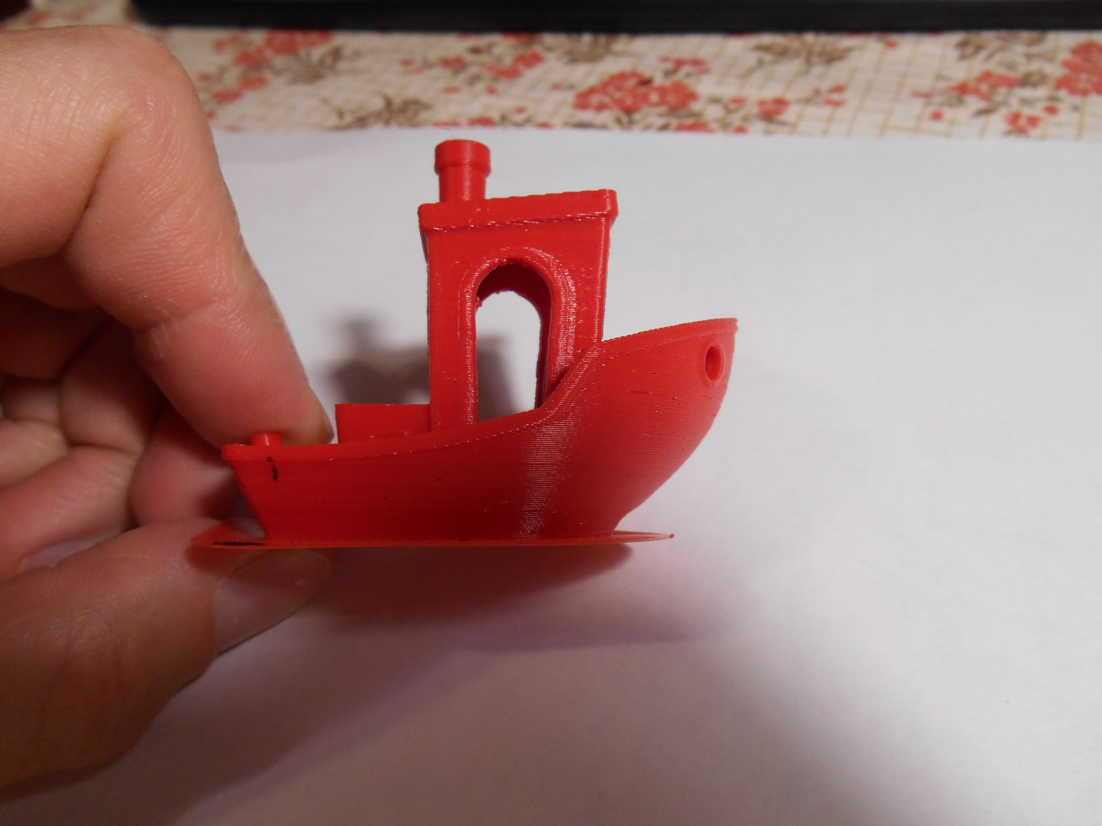

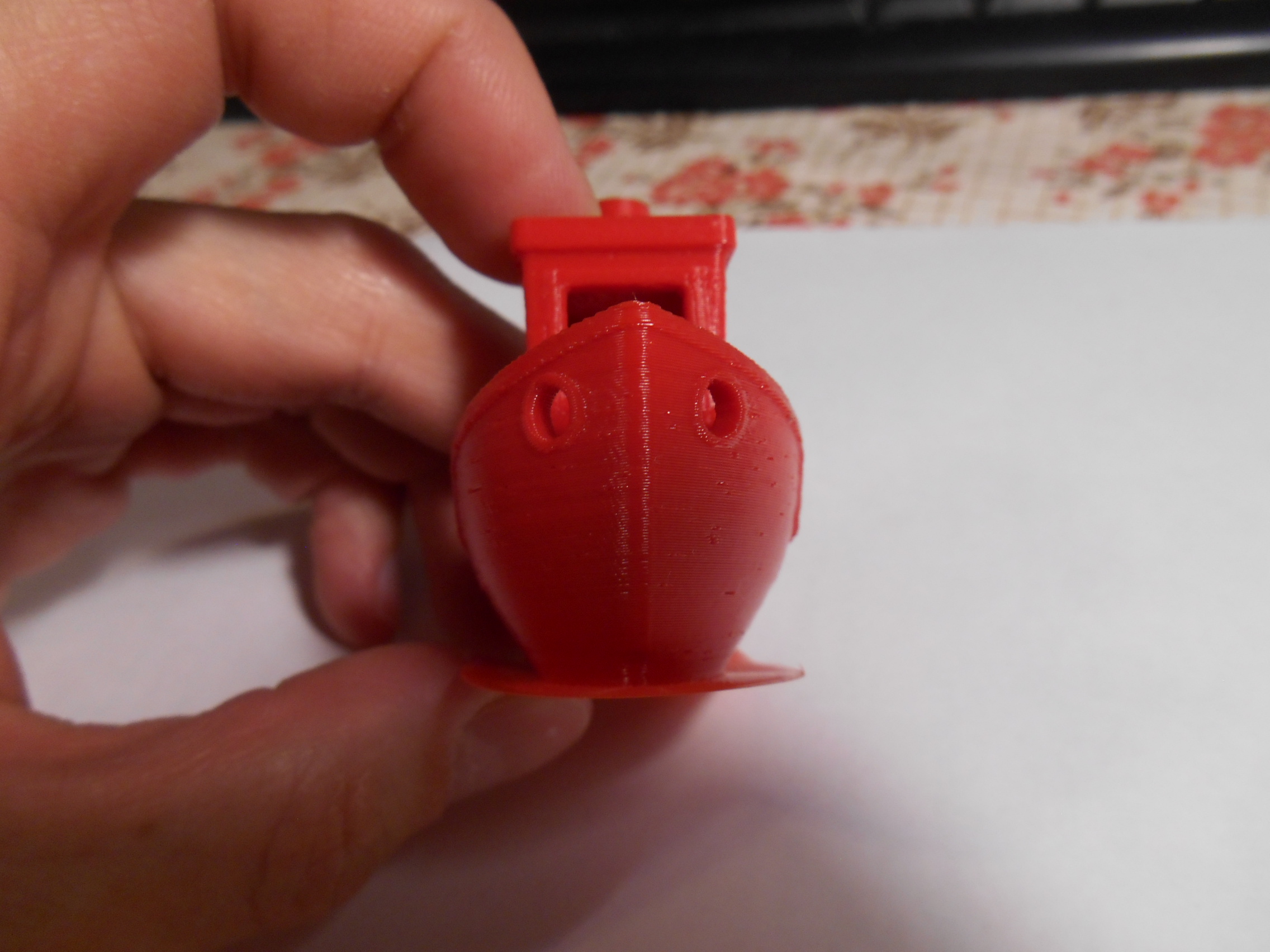

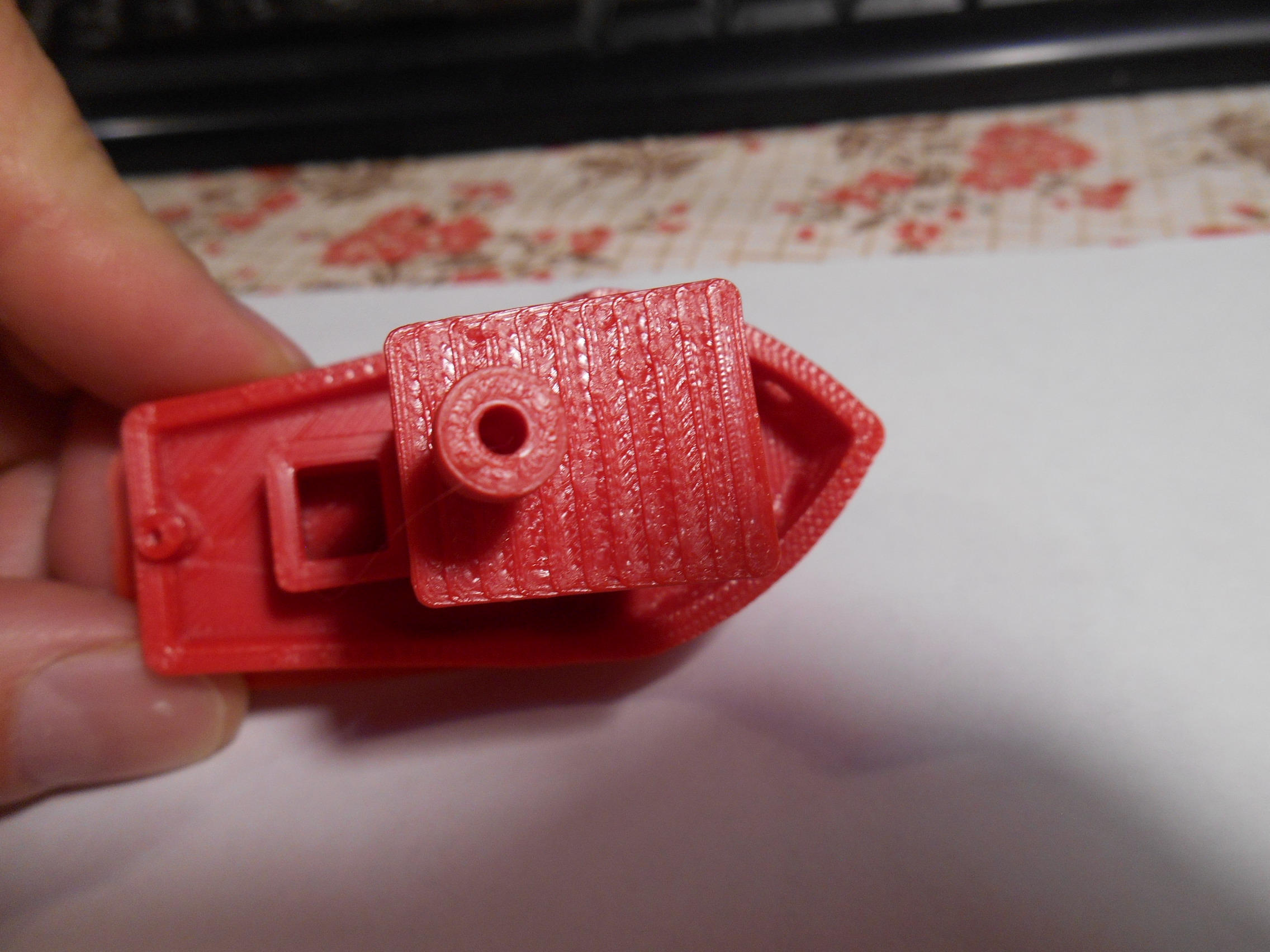

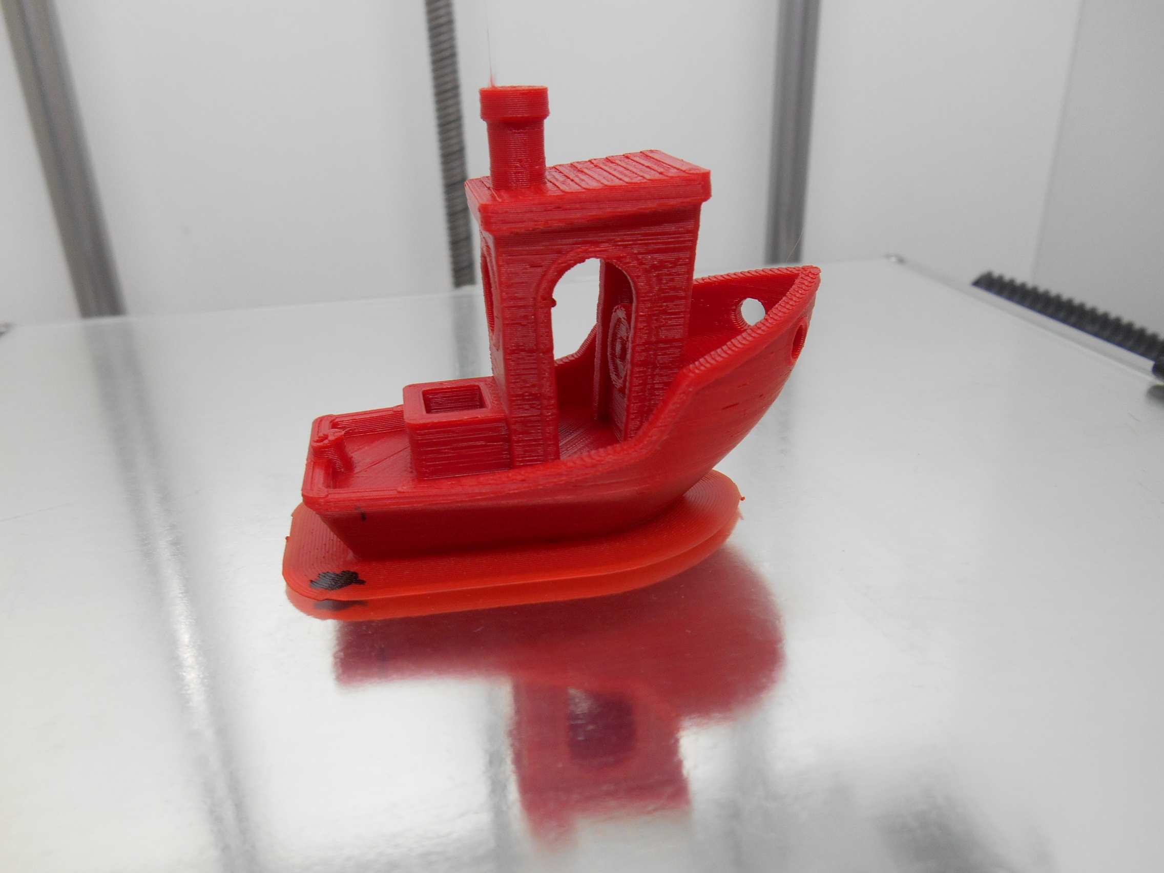

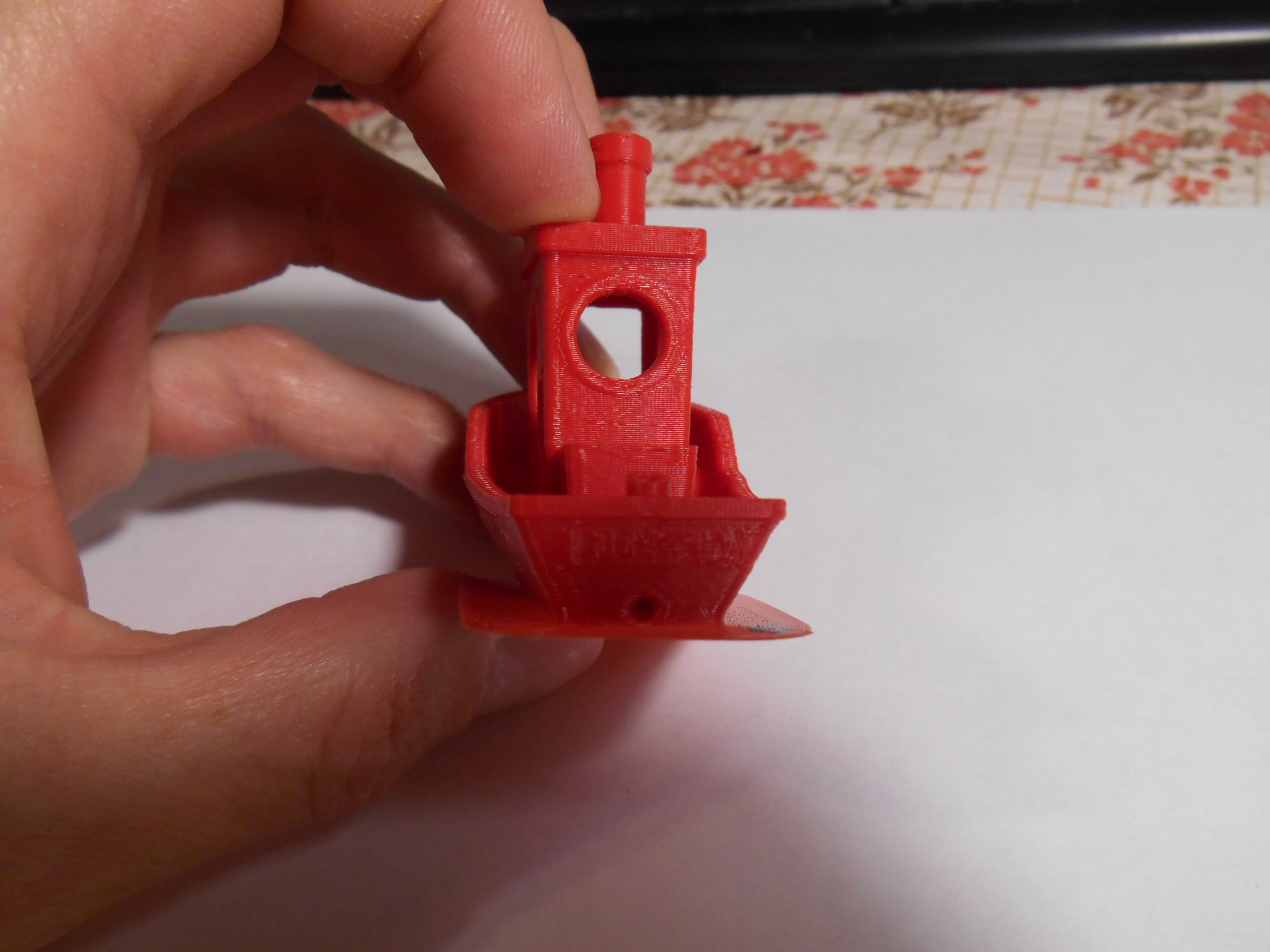

Кораблик 3DBenchy.
Взят отсюда.
Адгезив - ErichKrause.
Масштаб 1.
Один угол немного деламинировал.
Надпись снизу нормально не пропечаталась.
Вместо надписи сзади - ерунда какая-то. Сопло надо поменьше?
Киль внизу немного искажен. Видимо, обдув на полную надо выводить раньше!
Ну и постоянные, уже давно известные дефекты: рытвины и наплывы-козюльки (в небольшом количестве, легко удалить).
Каким слоем его обычно печатают? 0.1 мм?
Re: Кухня 3D: мы печатаем
Непрочитанное сообщение koluna » 03 июл 2019, 22:37
03 июл 2019, 19:01
Ну, хоть приблизительно, чтобы сравнить... можно ведь соплом 0.4 мм печатать слоем 0.1 мм, а можно и 0.3 мм. Результат будет разный...

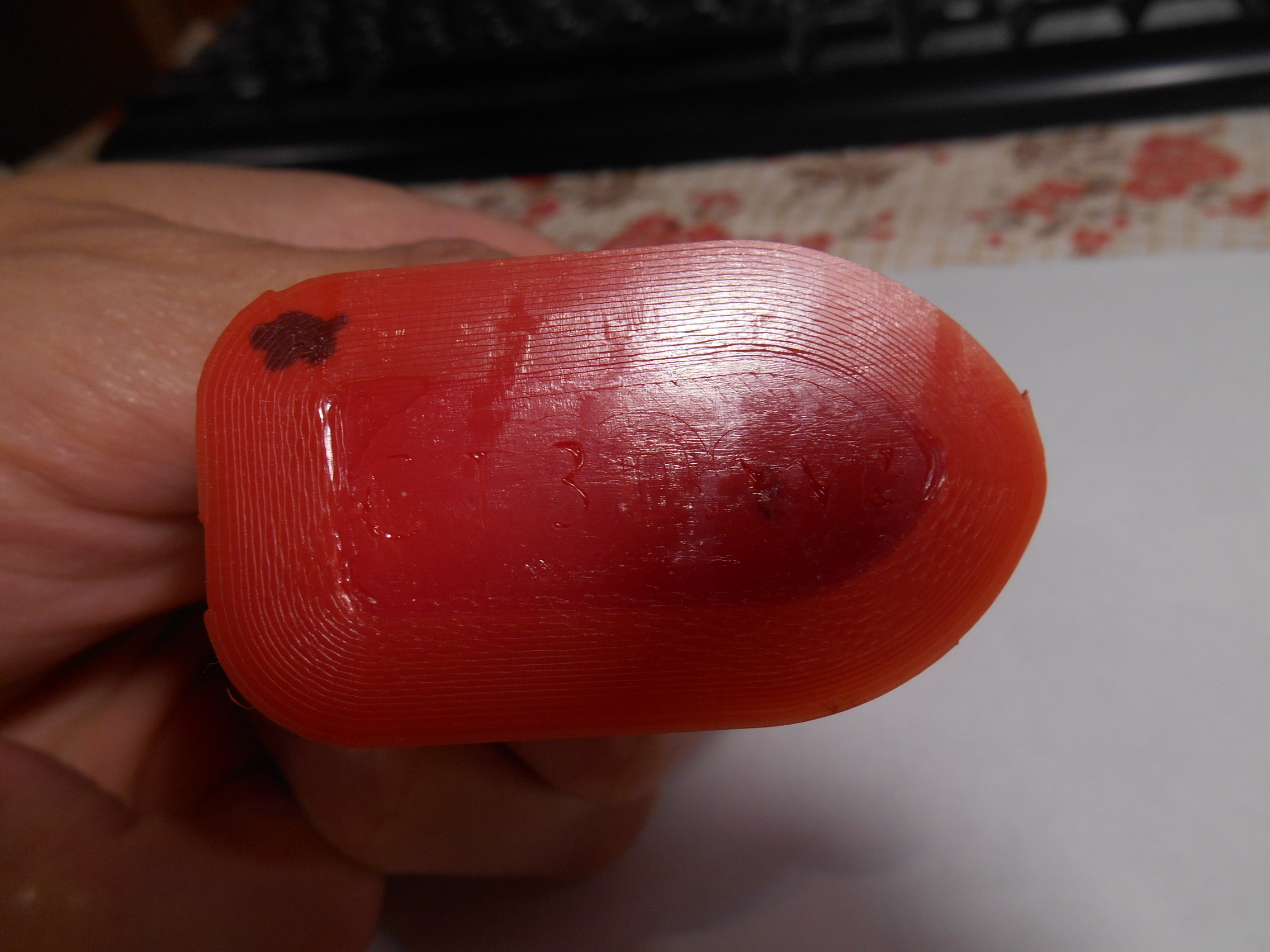

Я не понял, почему у меня там 6 слоев было... крыша по конфигу - 1 мм, слой - 0.2 мм. Крыша должна печататься в 5 слоев, обычно так и печатается, а вот эта крыша (как раз с мостом) печаталась в 6 слоев. Поэтому и вопросы задаю... подумал, вдруг Кура прочухала про мост и дополнительно один слой добавила...

Думаю, что ты переоцениваешь ее :) И излишне усложняешь все. Кстати, в слайсерах попродвинутей те же фишки, что и для мостов, для навесов применяются - обдув побольше, и в некоторых скорость поменьше.
Непрочитанное сообщение Lenivo » 04 июл 2019, 07:26
koluna писал(а): ↑
03 июл 2019, 22:37

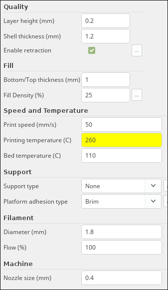

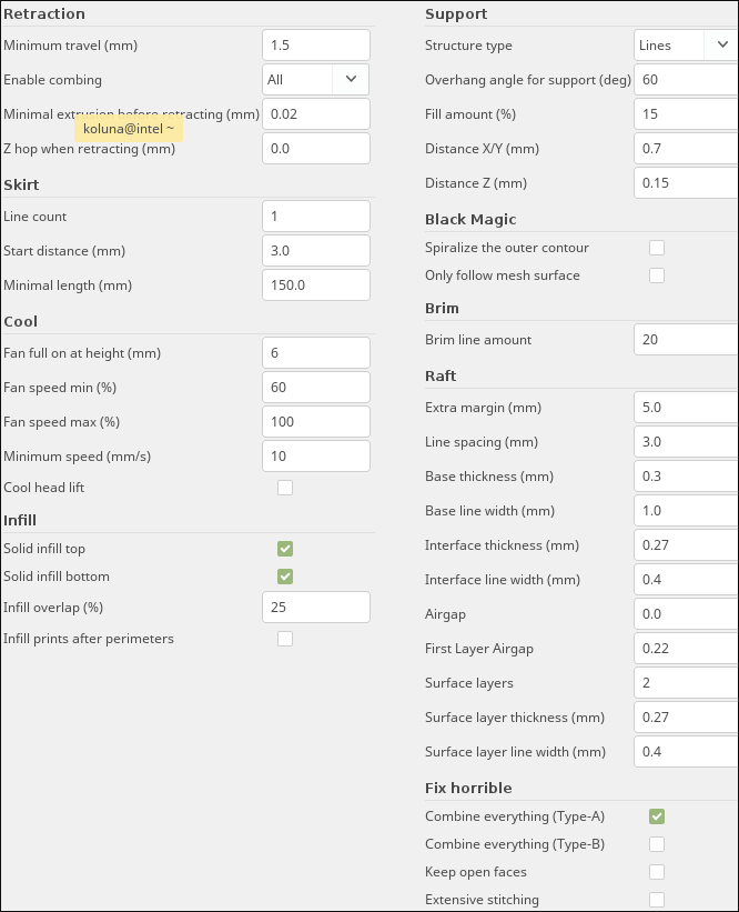

Сопло 0,4мм для АБС слой 0,15. для ПЕТГ слой 0,2. Скорость печати - стандартная /2. Потом повышать скорость до ухудшения качества.
Минимум два наружных диаметра и три слоя сверху и снизу . Заполнение 20 %. БЕЗ поддержек. Без юбки (брима).
Непрочитанное сообщение Lenivo » 04 июл 2019, 07:34
koluna писал(а): ↑
03 июл 2019, 22:37

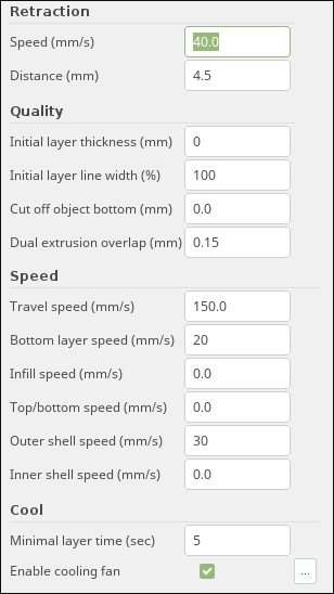

У вас большая скорость холостого перемещения и маленькая скорость печати. У вас голова тяжелая - инерция большая для такой скорости - ремни будут тянуться и точность установки линия начала координат - проваливается. Отсюда и дырки на модели.
Для АБС пластика поставьте ВСЕ скорости одинаковые - 70 мм/сек. Для ПЕТГ - 40мм/сек. Скорость первого слоя 20 мм/сек. И всё.
Как их соотношение влияет на качество?
04 июл 2019, 07:34
Вот тут не совсем понял... Как я понимаю, звон появится в первую очередь?
04 июл 2019, 07:34
Нет!
Скорость перемещения я поднял до 150 совсем недавно! До этого печатал со скоростью перемещения 50. На количество дырок это не влияет.
04 июл 2019, 07:34
Я долго печатал со скоростью 50 (основная и перемещения).
Скорость нижнего - 20 стоит изначально.
Совсем недавно скорость внешнего периметра поставил 30. Вроде, чуть получше стало.
