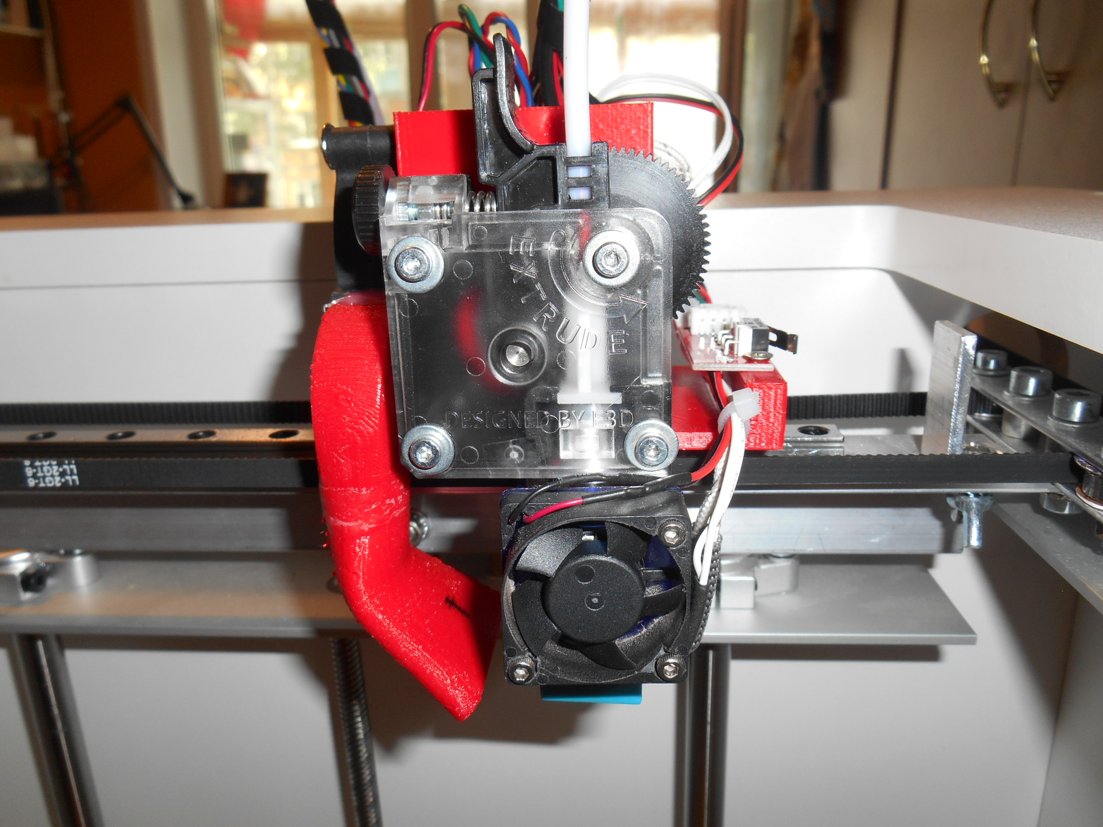

koluna писал(а): ↑
30 июн 2019, 16:27
Недостатки.
1. Да нормально как по мне. Ты ж его раз закрепил и забыл. В спринтере примерно такие же "удобства", и ничего.
2. Плоховато, но не смертельно. Пока до дыры портрет - не один год пройдет :)
3. См.п.1 :)
4. Пожалуй самый весомый минус
5. Эргономика чего? Если обслуживания - это можно пережить. А если неудобно пластик заправлять - это нужно решать.
Мысли вслух: чем больше смотрю на твои терзания, тем больше мне нравится конструктивное решение в спринтере - рельс на боку. При таком подходе голова практически прикручена к самой каретке рельсы, а всю остальную навесуху можно городить как угодно...
Непрочитанное сообщение koluna » 01 июл 2019, 10:17
30 июн 2019, 22:48
Ну, я тоже думал - раз закрепил и все. А вот нет - уже несколько раз: раскрепил - закрепил :) Да, это на начальном этапе, когда "обустраиваешься". Но ведь этот этап может быть долгим и нервным...
В СПринтере же винты, ЕМНИП? Фишка в том, что сделав петли на ремне - не надо с хомутами париться: петлю скинуть/надеть весьма просто. Это мне с новой головой повозиться пришлось т. к. длины ремня чуть не хватило. Не хотелось из ящика новый доставать...
30 июн 2019, 22:48
Ну, помню кто-то жаловался на сор от ремня :)
Ну, мне не понравилось, не учел я в модели это сразу... а вообще, забыл написать, пожалел 100 раз о том, что резьбу не нарезал в этом уголке (ну, рука у меня не поднимается резать резьбу в 3 мм полке). А резать надо - жизнь упрощает, да и, если сорвешь, никогда не поздно гайку накрутить... ну, в общем, в торопях сделал так как сделал...
30 июн 2019, 22:48
3. См.п.1
Смысл в том, что хотелось бы снимать экструдер с держателем, не снимая уголка с каретки. А крепится оно винтами и гайками - крайне неудобно! Приходится прикручивать уголок к каретке через держатель (отверстия сделал). Опять-таки из-за отсутствия резьбы!!!
30 июн 2019, 22:48
Ну, на самом деле, можно было извратиться, на железочках, да и распечатать что-нибудь. Но я решил проблему кардинально: сменил голову. Все равно менять рано или поздо. Лучше уж сразу... К тому же, смена головы решила еще несколько проблем...
30 июн 2019, 22:48
Обслуживание и внешний вид. Ну, хотелось бы легкого обслуживания...
30 июн 2019, 22:48
С этим, вроде, проблем нет...
30 июн 2019, 22:48
Так оно сейчас и есть...

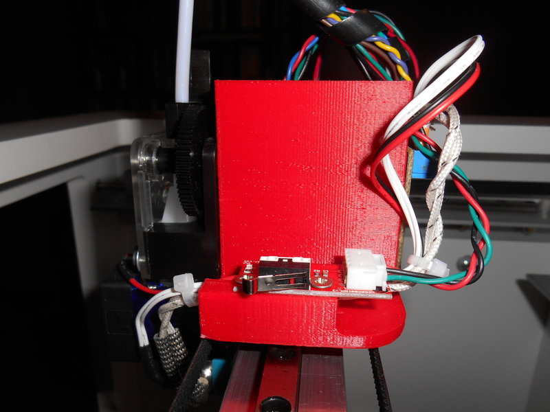

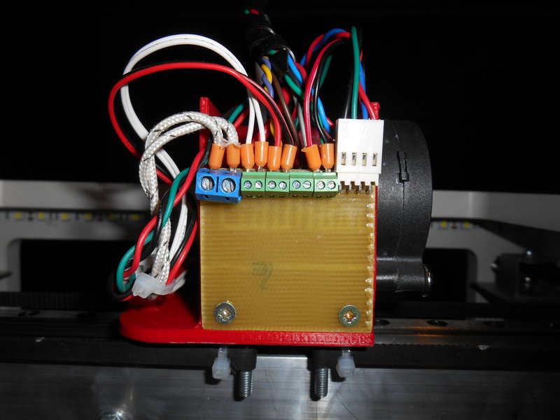

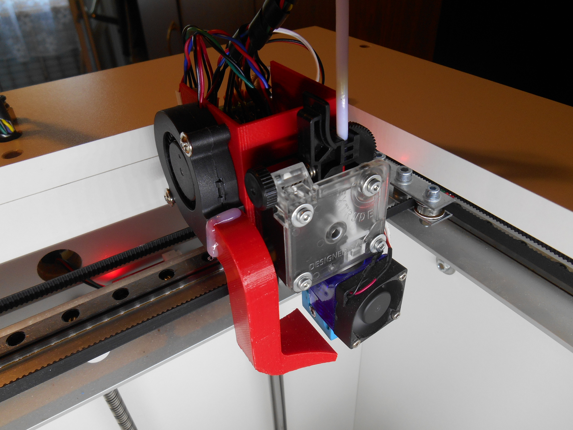

Непрочитанное сообщение koluna » 01 июл 2019, 10:33
Новая печатающая головка. Итерация 3.
Установлена на принтере, проходит испытания.
Крепится непосредственно к каретке без доп. деталей. Очень удобный механизм удержания ремня. Концевик тоже просто крепится.
Позже обдув будет нормально закреплен. На винты, удерживающие ремень, будет установлена распорка.
Коммутатор некрасивый. Еще переборщил с разъемами на нем. И клеммники оказались маловаты, надо бы чуть побольше, а то провода зажимать неудобно.
Ну и два клеммника у меня для вентиляторов обдува модели, можно один поставить. Не знаю, посмотрим, попробуем ПЛА попечатать, видно будет, хватит одной турбины или нет...
Непрочитанное сообщение Alex Post » 01 июл 2019, 13:42
А че, неплохо вроде получилось за третьим разом. Сопло вот ветродуя я б таким широким не делал бы. Достаточно по ширине как кубик нагревателя. А так нормально.

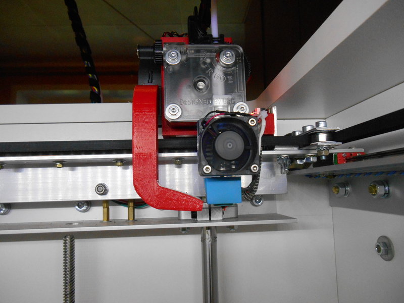

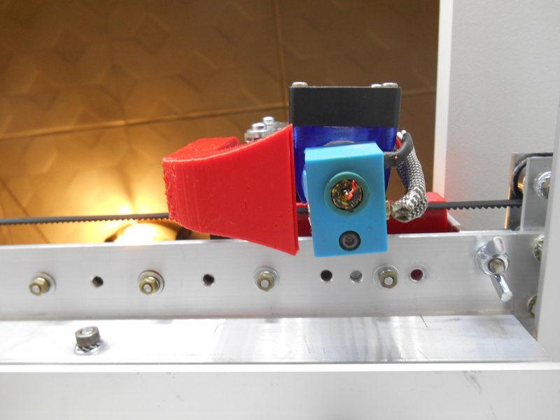

Непрочитанное сообщение koluna » 01 июл 2019, 14:02
Я хочу изменить его следующим образом.
1. Уменьшить угол между соплом и горизонтом, т. к., сейчас часть потока однозначно попадает на кубик, даже, если его это и не сильно остужает, но воздух все равно из-за этого уходит не туда.
2. Опустить сопло максимально.
3. Изменить геометрию сопла. Хочу сделать подлиннее и с вырезом посередине, чтобы максимально сосредоточить поток.
Возможно, заузить (кстати, и по ширине и по высоте?).
Пункты 1 и 2 тесно связаны, надо сделать так, чтобы, одновременно и модель не задевало, и воздух шел ниже нижней грани кубика.
Надеюсь, это позволит обдувать более адекватно противоположную сторону модели. Ну, если не позволит, то придется городить нечто другое...

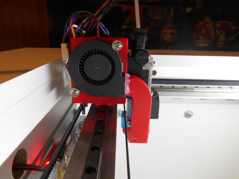

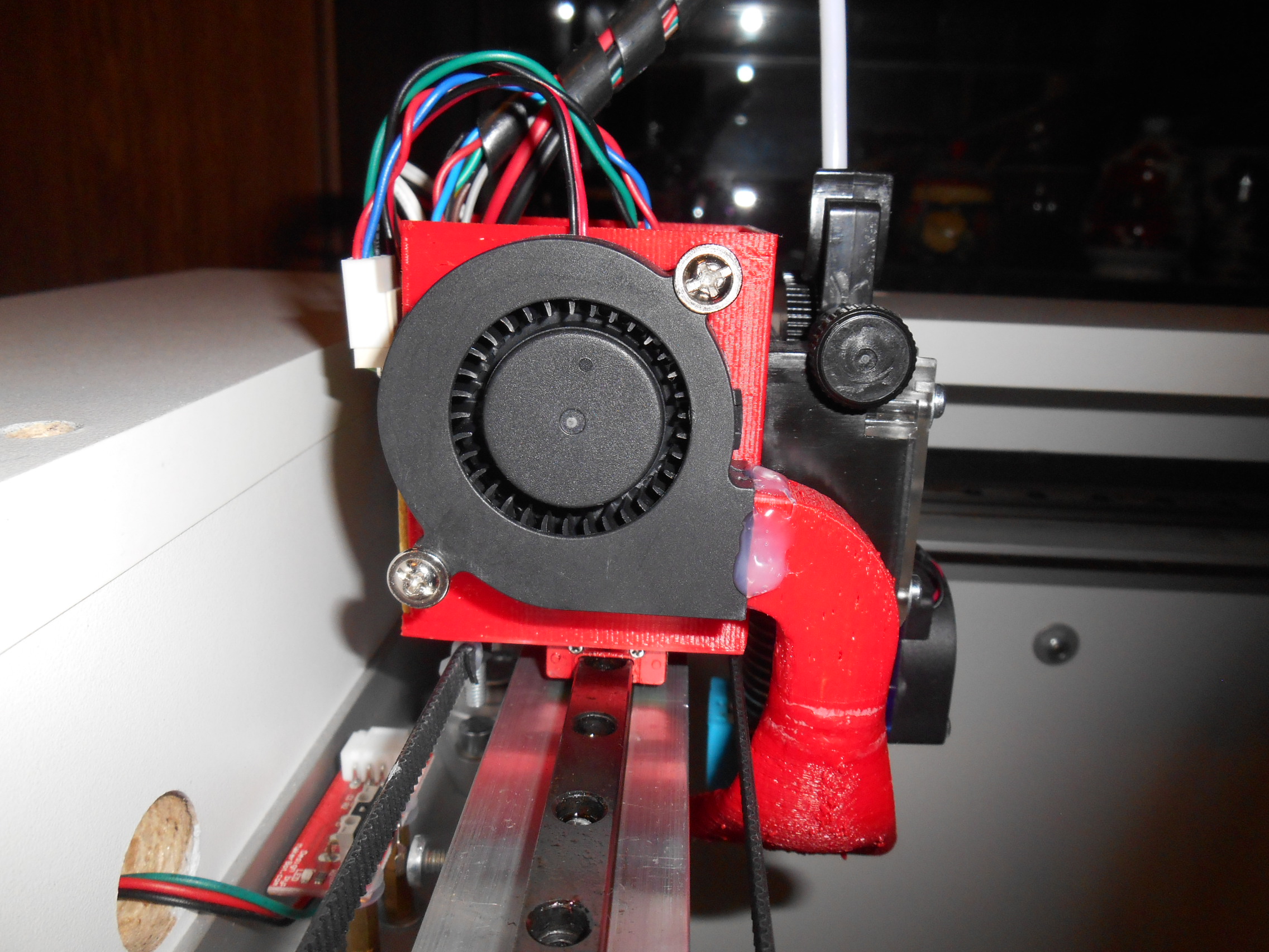

Непрочитанное сообщение koluna » 03 июл 2019, 10:09
Вторая реализация обдува.
Печатал с ней Марвина 3 - качество улучшилось.
Деталь здесь.

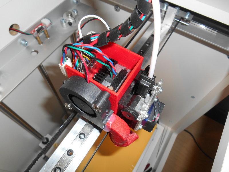

Непрочитанное сообщение Lenivo » 03 июл 2019, 10:28
koluna писал(а): ↑
03 июл 2019, 10:09
Можно ещё улучшить качество - путем лучшего позиционирования сопла.
Для этого надо немного переработать базовый блок печатающей головы.
Переработать корпус так, чтобы кожух вентилятора обдува фиксировал радиатор Хот-енда.
Ну как пример, только вам надо это все оптимизировать под прямую подачу экструдера:
Непрочитанное сообщение koluna » 03 июл 2019, 10:53
Идея понятна, спасибо.
Но сзади головы у меня ничего сделать не получится: большая полка уголка балки + верхний уголок Z с креплениями валов.
Справа тоже шестерня экструдера + концевик + провода.
Только слева и снизу.
Хотел доработать сопло: немного вывести раструб вперед, как бы обогнуть сопло, чтобы часть воздуха попадала на модель спереди.
