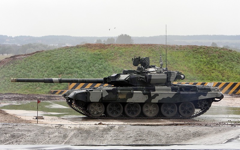

Непрочитанное сообщение 3D-SPrinter » 11 авг 2019, 21:09
Kaktus писал(а):
11 авг 2019, 19:46
русская военная техника самая красивая в мире
Ага, только кроме нас об этом никто не знает...
А чего тут знать-то? :)
Нашинский БТР-82 и штатовский Страйкер:
Нашинская БТР-3М и штатовская Брэдли:
Нашинский Т-90 и штатовский Абрам:
И т.д..
Непрочитанное сообщение Kaktus » 11 авг 2019, 21:38
11 авг 2019, 21:09
И т.д..
:lol: Уверен, америкосы считают с точностью до наоборот.
