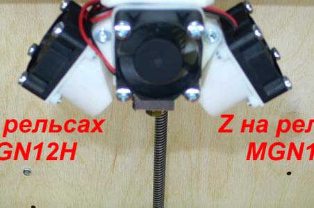

Непрочитанное сообщение dark184 » 11 июн 2019, 18:43
11 июн 2019, 18:29
что нужно дуть на всю модельку, а кто то (я в том числе), что дуть надо под сопло.
Я тоже когда делал обдув, не нашел какого то единого мнения на этот счет, поэтому на принтере сделал сменную насадку для обдува. По своему опыту и тестам скажу так, дуть под сопло для ПЛА 100% не вариант, получается так, на отрицательных углах та часть, что расположена по другую сторону от обдува очень неплохо себя ведет, а вот противоположная сторона вообще не реагирует на такой обдув, остальные 50 на 50 около дела. Для АБС в принципе не увидел значительной разницы как дуть. Сейчас путем проб и ошибок пришел к такому варианту обдува
Сборка на Prusa I3.jpg (71.03 КБ) 5912 просмотров
На ПЛА результаты просто отличные. На АБС пока не пользовался, небыло необходимости в этом. С ПЭТГ результаты тоже отличные, но пользуюсь крайне редко, тоже особой необходимости нет, т.к. ПЭТГ в этом смысле ведет себя на порядок лучше ПЛА.
11 июн 2019, 18:36
на Куре 15 с ее постоянной скоростью обдува, особо не разгуляешься.
Кура не умеет регулировать обдув??? :evil: Вот это сюрприз... Ладно с ПЛА, ему пофиг, а вот ПЭТГ очень даже не пофиг на силу обдува.

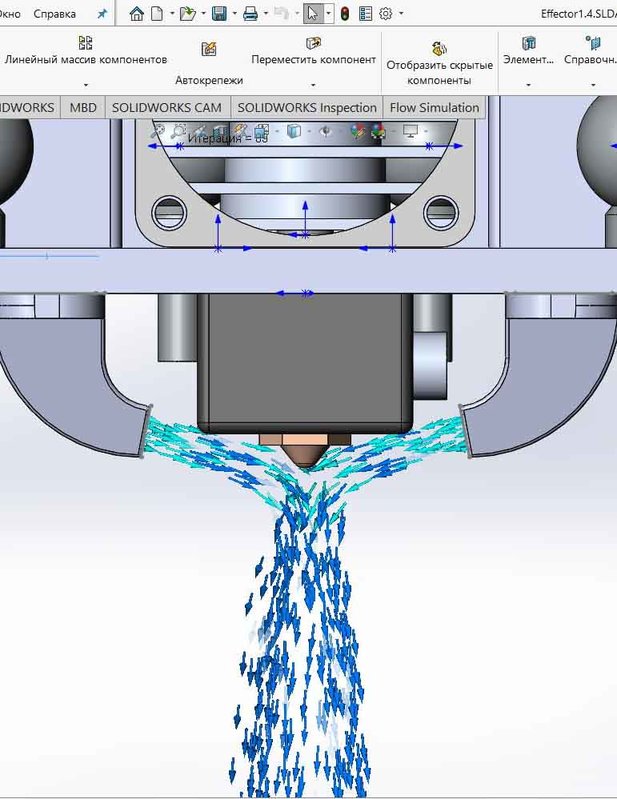

Непрочитанное сообщение Kaktus » 11 июн 2019, 19:28
dark184 писал(а): ↑
11 июн 2019, 18:43
Не вполне понятно, насчет противоположной стороны - обдув-то с двух сторон на картинке? Или у нас разное понимание термина "под сопло"?
Я в ходе многочисленных экспериментов пришел к диаметрально противоположным выводам :) Мое мнение, что если пластик на навесах и мостах не остыл сразу после покидания сопла, то края навесов загибает, а мосты провисают. А после этого дуть на модель бесполезно. Кстати, очень полезно в Солиде смоделировать воздушный поток - результаты меня обескуражили слегка.

Непрочитанное сообщение Kaktus » 11 июн 2019, 19:59
Я имел в виду под сопло как то так:
А на модель так:

Непрочитанное сообщение 3D-SPrinter » 11 июн 2019, 21:17
11 июн 2019, 19:59
Это, знаете ли, "сферический обдув в вакууме". А реальный обдув желательно моделировать с деталькой и столом под соплом. ;)
Непрочитанное сообщение Kaktus » 11 июн 2019, 21:52
11 июн 2019, 21:17
А с какой деталькой? Большой, маленькой, с кучей мелких деталей или без, шпили, навесы, мосты? Под каждый вариант смоделировать? Стол на каком расстоянии от сопла? 5,10,50,150,200 мм? ;)
По меньшей мере такое моделирование дает представление о направлении потока.
