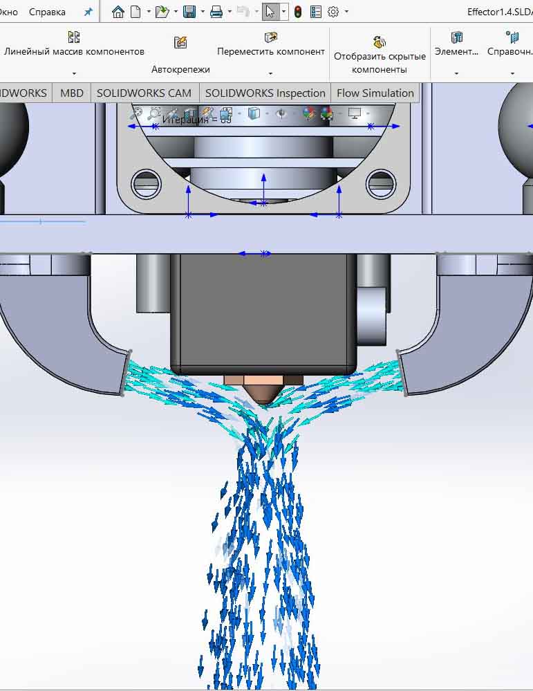

Кстати, обдув какой планируешь? На мой взгляд, это важный момент. Здесь холиварили как то на эту тему, и мнения разделились. кто то считает, что нужно дуть на всю модельку, а кто то (я в том числе), что дуть надо под сопло. Как по мне, если сам еще не знаешь, что и чем будешь печатать, то под сопло предпочтительнее, а если крупняк и в основном АБС, то и на всю пойдет.

Оба с обдувом печатаю, и если умеренно дуть, то проблем не замечал.На мой взгляд, все от типа/производителя пластика, размера модели и наличия/крутизны навесов зависит. Но это уже следующий степ, когда на нормальный слайсер перейдешь - на Куре 15 с ее постоянной скоростью обдува, особо не разгуляешься.

Я тоже когда делал обдув, не нашел какого то единого мнения на этот счет, поэтому на принтере сделал сменную насадку для обдува. По своему опыту и тестам скажу так, дуть под сопло для ПЛА 100% не вариант, получается так, на отрицательных углах та часть, что расположена по другую сторону от обдува очень неплохо себя ведет, а вот противоположная сторона вообще не реагирует на такой обдув, остальные 50 на 50 около дела. Для АБС в принципе не увидел значительной разницы как дуть. Сейчас путем проб и ошибок пришел к такому варианту обдува

Не вполне понятно, насчет противоположной стороны - обдув-то с двух сторон на картинке? Или у нас разное понимание термина "под сопло"?
Я в ходе многочисленных экспериментов пришел к диаметрально противоположным выводам :) Мое мнение, что если пластик на навесах и мостах не остыл сразу после покидания сопла, то края навесов загибает, а мосты провисают. А после этого дуть на модель бесполезно. Кстати, очень полезно в Солиде смоделировать воздушный поток - результаты меня обескуражили слегка.

Непрочитанное сообщение Kaktus » 11 июн 2019, 19:59
Я имел в виду под сопло как то так:
А на модель так:

Значит я пришел к обдуву на модель, меня такой обдув полностью устроил. На сопло тоже пробовал, результат не устроил, видимо из за того, что печатаю на 80-100 мм/с не меньше, тупо не успевал охладить.
Непрочитанное сообщение Kaktus » 11 июн 2019, 21:06
Ну и я печатаю до сотки, все успевает. Возможно не успевал, потому что обдув узковат?

Это, знаете ли, "сферический обдув в вакууме". А реальный обдув желательно моделировать с деталькой и столом под соплом. ;)
А с какой деталькой? Большой, маленькой, с кучей мелких деталей или без, шпили, навесы, мосты? Под каждый вариант смоделировать? Стол на каком расстоянии от сопла? 5,10,50,150,200 мм? ;)
По меньшей мере такое моделирование дает представление о направлении потока.
