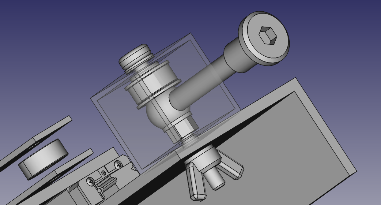

Непрочитанное сообщение koluna » 06 дек 2018, 20:30
Вот мой механизм натяжения ремня.
Большие шайбы снизу и сверху подшипника (624) - из пластиковой карты ("Сбербанк. Всегда рядом!"). Имеют небольшие аксиальный и радиальный люфты.
Подшипник затягивается сверху и снизу через обычные шайбы.
Натягиваем следующим образом. Отпускаем барашек снизу. Шестигранником крутим гайку втулочную (мебельная М6). Ход получается около 7 мм. Затягиваем барашек.
Держатель - дюралевая труба 25х25 мм. Возможно, избыточен, но в конструкцию заложен на всякий случай.

Непрочитанное сообщение zloyevgen » 06 дек 2018, 20:41
koluna писал(а):
06 дек 2018, 20:30
Вопрос один - зачем?! Я в шоке чесслово :shock:
