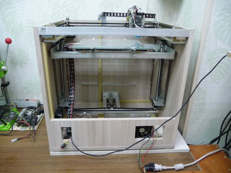

Доброго времени друзья. Вот после долгого перерыва взялся достраивать свою безумную затею. Времени с начала затеи прошло много (то работы вал то перезд на работе и ремонт. В общем вот все вроди утряслось и можно занятся любимым рукоблудием). Я так же как и koluna делаю принтер из ЛДСП. Конструкцию после первой попытки серьёзно доработал и изменил. Пока сидел на карантине разобрался по случаю в солиде и отрисовал принтер в нем. Сейчас все крутится и катается уже в реальности. Ну как говорится всегда есть моменты которые либо не учтенны при проэктировании или вылазят в процессе сборки или эксплуатации. Вот и я столкнулся с некоторым непониманием в увлекательном мероприятии как сборка принтера.

Благодарю. Завтра сделаю на работе несколько фоток принтера попытаюсь что бы была понятна моя концепция. Время не было потрачено в пустую. Были приобретенны знания а это бесценно. Первый раз я начал собирать так сказать на коленке и практически сразу понял что так низя.(то там не подходит то тут не стыковка). Сейчас все чинно но и в этой конструкции я бы сделал некоторые изменения по моему мнению значительно улучшили бы конструкцию. Но вчера купил пласик и как говорится уже очень хочется плавить!

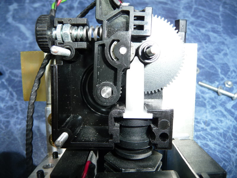

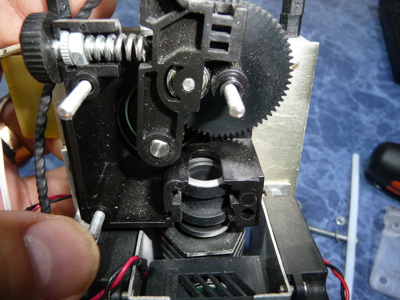

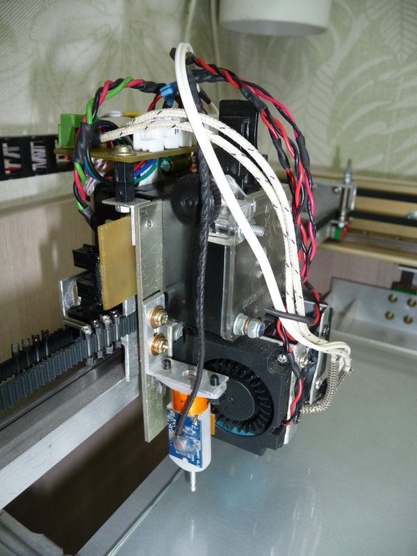

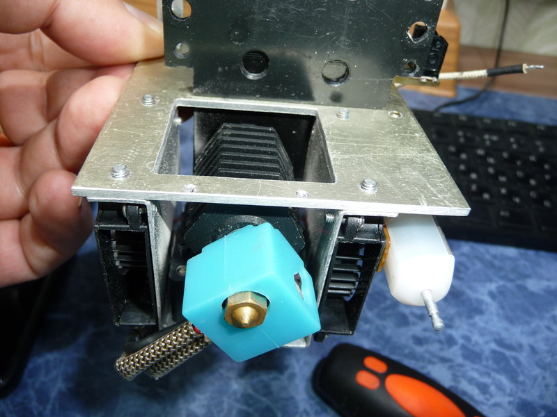

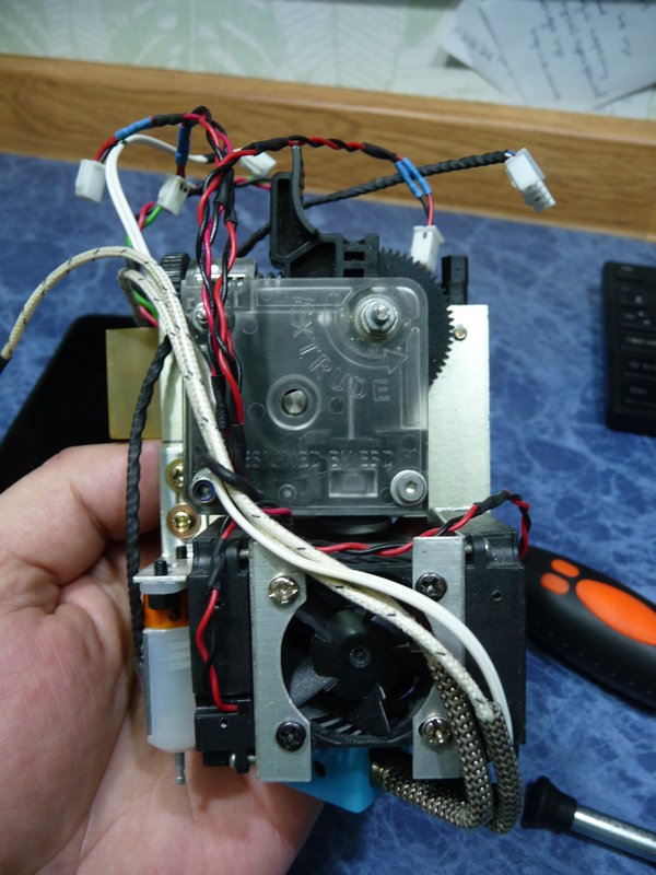

Завтра планирую настроить правильную подачу платика в экструдер - настроить нужные шаги на двигателе Титана. В связи с этим возник банальный вопрос о сборке экструдера. Голова у меня директ экструдер TITAN и Hotend XCR-BP6. Так вот нет понимания как в нутрь вставлять тефлоновую трубку. Я понимаю что в горло хотенда до упора а вот в титане насколько она должа быть. Что то интернет мне не дал ответа на этот вопрос.
Непрочитанное сообщение koluna » 20 янв 2022, 21:51

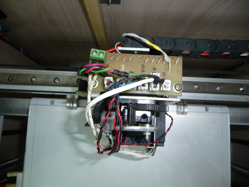

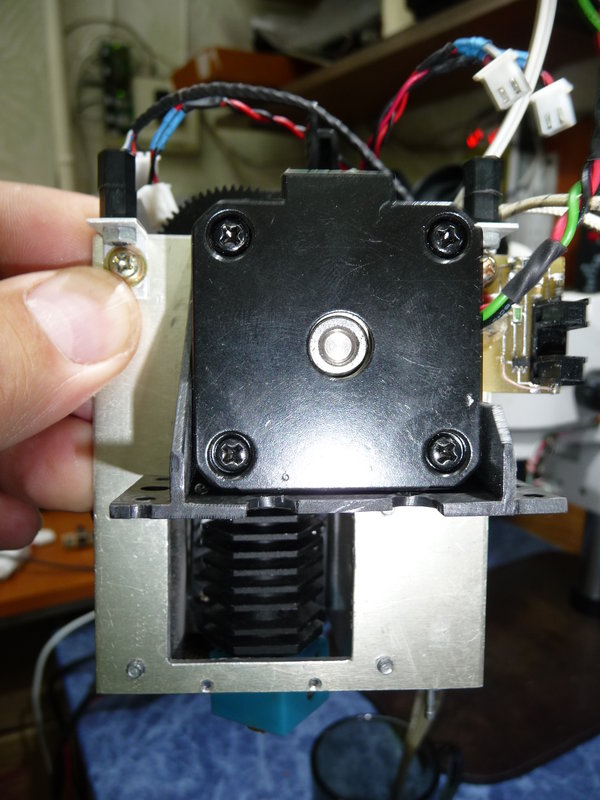

Пару фоток сделай своего директа, чтобы видно было...
talanov
Сообщения: 102
Зарегистрирован: 29 ноя 2018, 09:46
Поблагодарили: 5 раз
Непрочитанное сообщение talanov » 21 янв 2022, 07:30

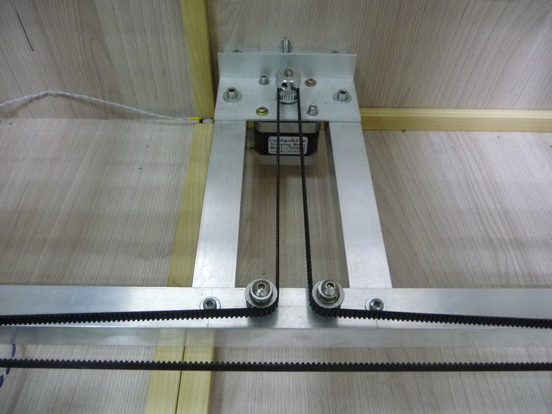

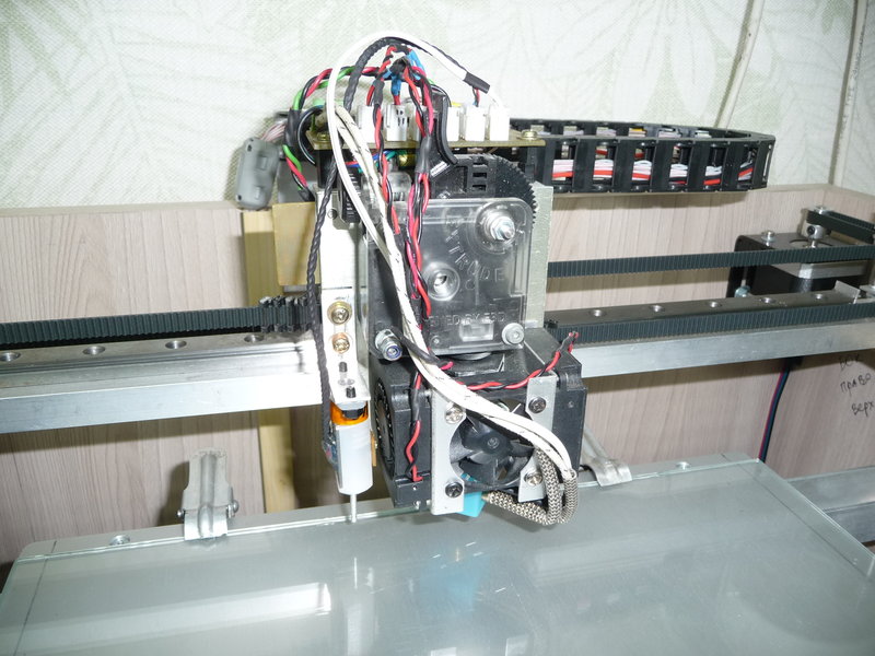

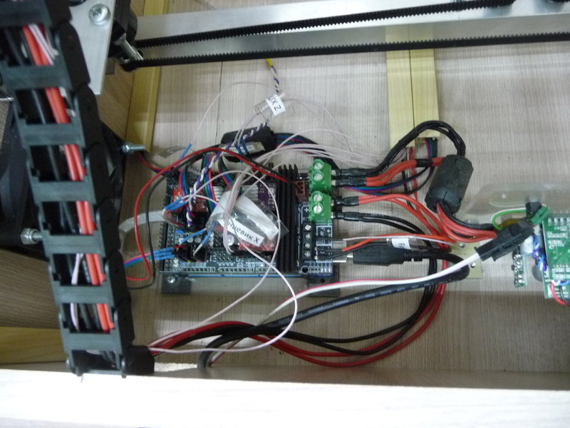

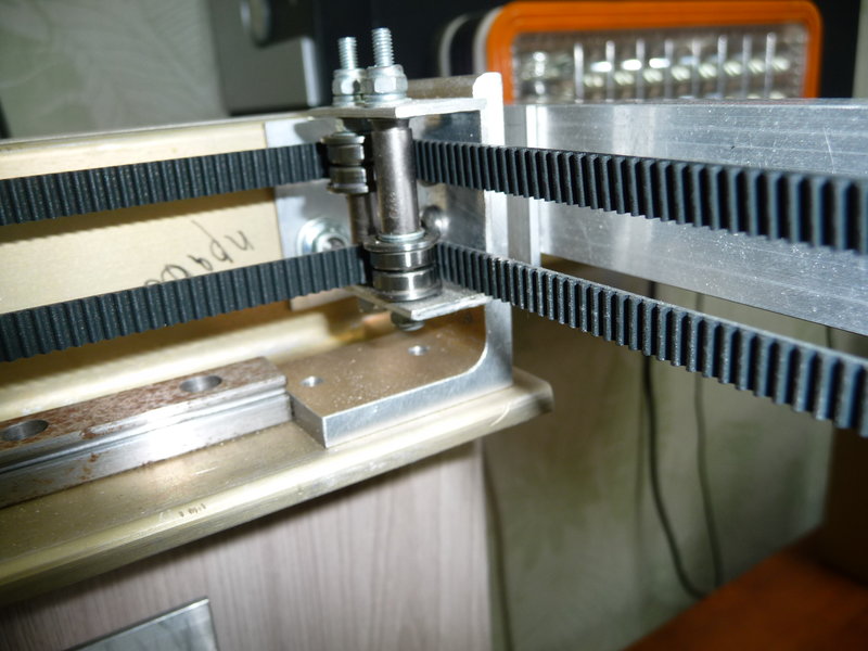

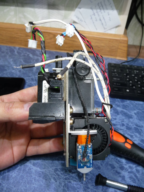

Вот немного фото с разными узлами.
talanov
Сообщения: 102
Непрочитанное сообщение talanov » 21 янв 2022, 07:46

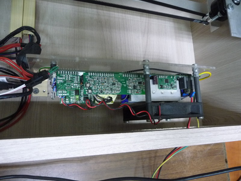

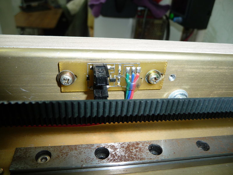

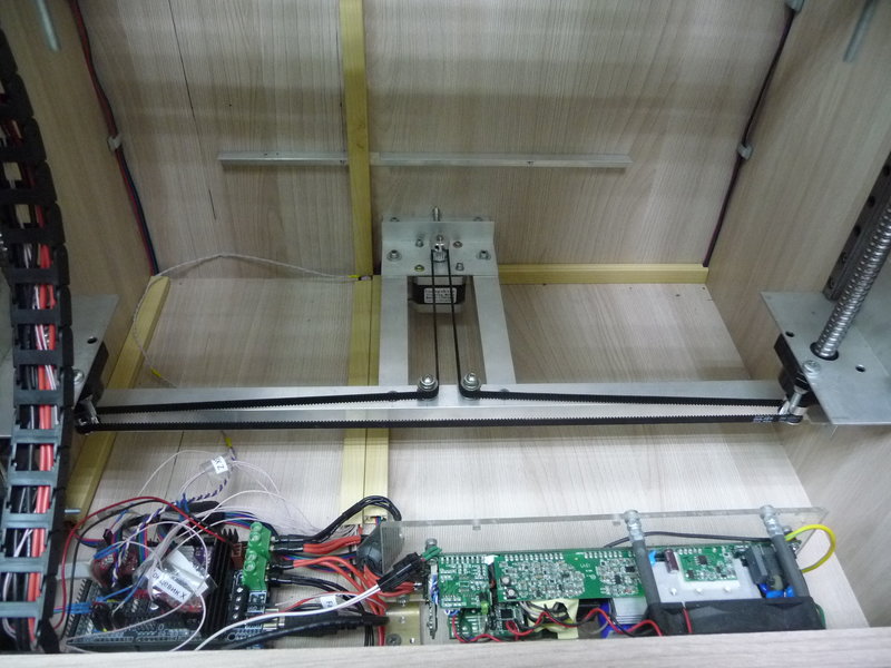

Про электронику : 3D Touch пределал заменил датчик Холлана на оптический датчик от фотоаппарата. Концевики самодельные на мс SN74AHC1G14DBVR. Прверенная схема с очень хорошими фронтами. Бп серверный на 41 ампер -БП EMACS M1R-2500G. Купил на Хломаде за 350 р (ну просто подарока не цена). Разобрал его изменил обдув. Теперь и моща и не гудит как одуревший. С ардуиной все понятно. Ramps 1,6 Plus драйвера ШД DRV8825 x4 (пока такие потом поставлю тихие). ШД Nema17 17HS4401 X Y Z. Nema17 17HS4023 Экструдер. Провода в силиконе на стол 18 AWG хотенд 22 AWG. Горячий стол 220X270X3MM E10 1,2 Ом 12 В. Откалибравал таблицы термисторов. Температура стола (на поверхности горячего стола с учетом лежащего на нем стекла) и хотенда теперь реальная а не в попугаях и стоит как вкопанная.

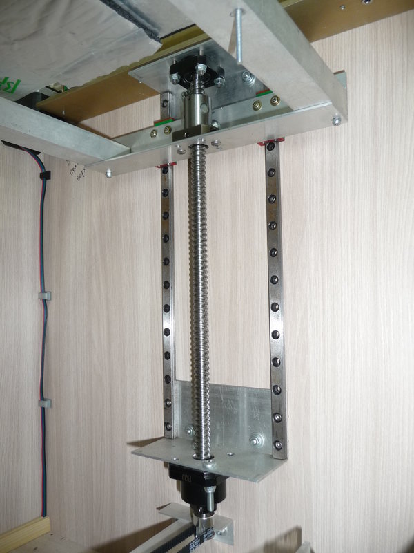

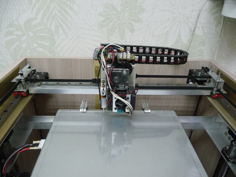

Про железо. Везде люминий. ШВП 1204 350 мм. Опоры ШВП FK10FF10 и FK10FF10. Рельса Y - MGN12 H 300 мм- 2 штуки. Рельса X - MGN12 H 350 мм -1штука. Рельса Z -MGN9 H 300 мм - 4 штуки. Ось Z собирал по шаблону из оргсекла. Верезал его лазером. Удалось благодаря этому достичь точности в сборке. Чтобы не было разных перекосов. Шкивы GT2 20 зубцов 5 мм и GT2 20 зубцов 5 мм. Экструдер TITAN и Hotend XCR-BP6.

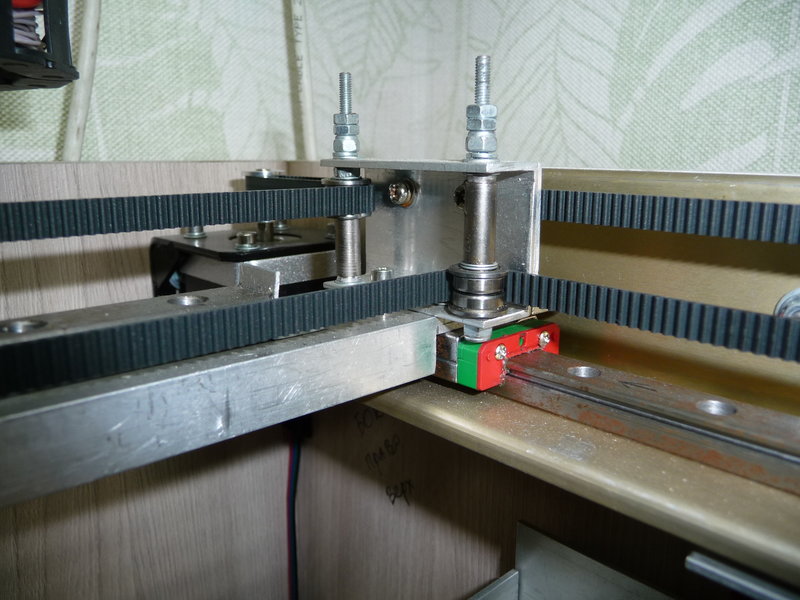

И о неприятном. Рельса X головы 12я как выяснилось коретка имеет небольшой люфт по напрвлению Y. И голова имеет небольшой дрейф (чуть чуть шатается вперед назад. Совсем немного но шатается. И я так понимаю что вибрация от вентиляторов обдуваюших радиатор хотенда и деталь весьма ощутимо будут трясти голову (эта вибрация даже чувствуется слегка. Есть небольшой гул от оси X. Если придерживать рукой то все успокаивается и гула нет. И это когда все стоит на месте и ни куда не едет. В движении думаю будет вообще мрак.). И решение я вижу данной проблемме два.
1 Радикальный. Изменить конструкцию ось X. Делать две балки по X. Добавлять вторую рельсу по X. Добавлять еще по одной каретке на каждую рельсу Y. Полностью изменять конструкцию головы - Поворачивать экструдер на 90 градусов Крепления вентиляторов и датчиков. И как следствие изменять положение горячего стола относительно головы. Это полный пипец. Пол принтера переделать надо.
2 вариант. Купить заведомо качественную рельсу на ось X от Хивин. И заменить китай на качество и возможно тогда проблемма уйдёт. Ведь на других принтерах у людей все работает при такомже размещении рельсф и головы.
Буду признателен за идеи и предложения. На сегодня это наверное единственный косяк который не дает мне покоя.

Непрочитанное сообщение talanov » 21 янв 2022, 09:45
Вот ещё фото головы более подробно

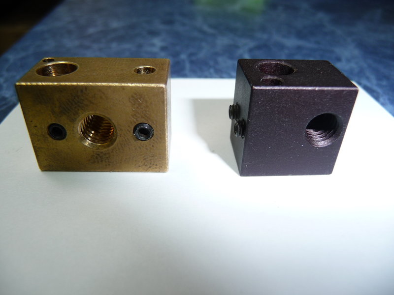

На последнем фото два радиатора для сопла. Черный родной (был с хотендом в комплекте) видимо люминий совсем легкий и есть к нему силиконовый носок. Второй латунь. Тяжелее раз в 5 ( но блин для него нет в продаже силиконового носка). Терзаюсь сомнениями что поставить.
