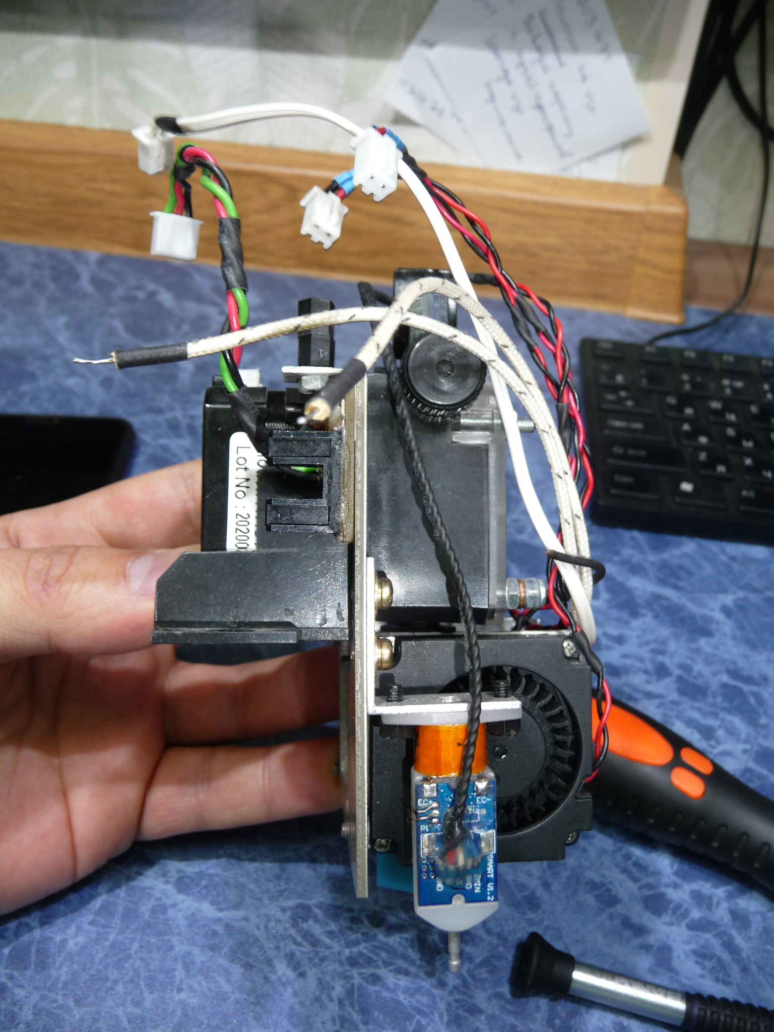

И о неприятном. Рельса X головы 12я как выяснилось коретка имеет небольшой люфт по напрвлению Y. И голова имеет небольшой дрейф (чуть чуть шатается вперед назад. Совсем немного но шатается. И я так понимаю что вибрация от вентиляторов обдуваюших радиатор хотенда и деталь весьма ощутимо будут трясти голову (эта вибрация даже чувствуется слегка. Есть небольшой гул от оси X. Если придерживать рукой то все успокаивается и гула нет. И это когда все стоит на месте и ни куда не едет. В движении думаю будет вообще мрак.). И решение я вижу данной проблемме два.
1 Радикальный. Изменить конструкцию ось X. Делать две балки по X. Добавлять вторую рельсу по X. Добавлять еще по одной каретке на каждую рельсу Y. Полностью изменять конструкцию головы - Поворачивать экструдер на 90 градусов Крепления вентиляторов и датчиков. И как следствие изменять положение горячего стола относительно головы. Это полный пипец. Пол принтера переделать надо.
2 вариант. Купить заведомо качественную рельсу на ось X от Хивин. И заменить китай на качество и возможно тогда проблемма уйдёт. Ведь на других принтерах у людей все работает при такомже размещении рельсф и головы.
Буду признателен за идеи и предложения. На сегодня это наверное единственный косяк который не дает мне покоя.

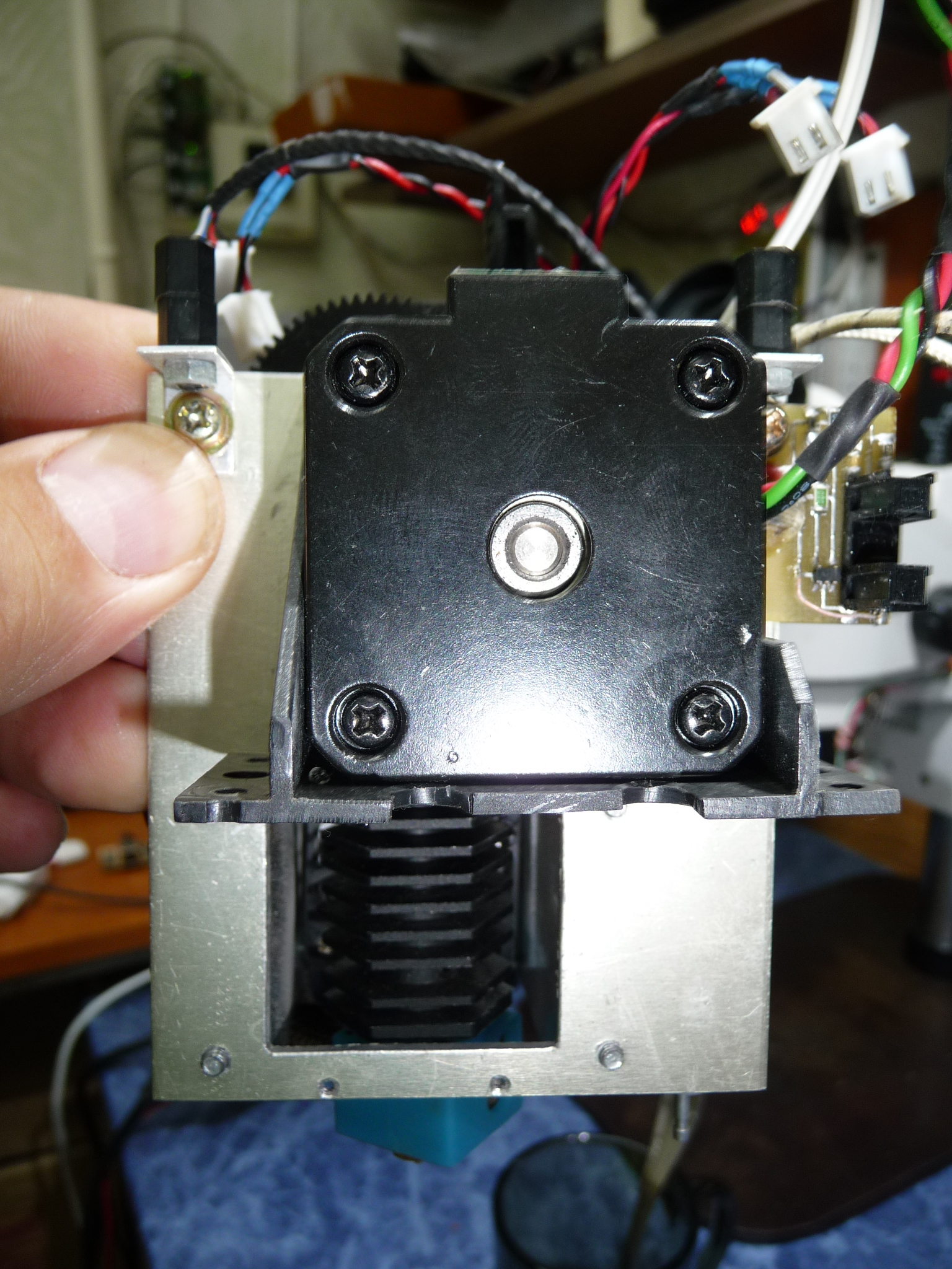

Вот ещё фото головы более подробно
На последнем фото два радиатора для сопла. Черный родной (был с хотендом в комплекте) видимо люминий совсем легкий и есть к нему силиконовый носок. Второй латунь. Тяжелее раз в 5 ( но блин для него нет в продаже силиконового носка). Терзаюсь сомнениями что поставить.
