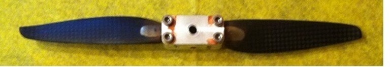

В свое время для экспериментов с подбором винтов делал переставные.
переставной винт.jpg (32.18 КБ) 10547 просмотров

Да наверное, и правильнее. Переставной винт, как и ВИШ,- компромисс для своего диапазона углов установки лопастей...
Мне тогда было проще так, своего принтера не было, да и печатный винт на такие обороты не поставишь (до 22000 об/мин крутил).
