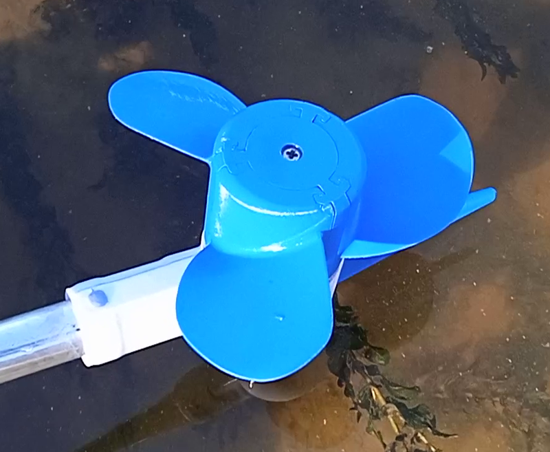

Ну и ладно.. Посчитаем, что с 3-лопастным винтом всё будет более-менее ОК.

Какой диаметр у вашего винта?
250

Исходя из опыта эксплуатации мотора 5065, КПД с винтом диаметром 250 мм оказался ниже, чем с винтом диаметром 200.
Пока самый хороший результат показал винт 200 мм с шагом 6 дюймов:
150 Вт - 6 км\ч
120 Вт - 5.5 км\ч
Мотор использовался на SUP-борде.
Что дало отрицательный эффект:
1. изменение шага на 4 или 8 (причем на 4 замедление сильнее)
2. уменьшение площади лопасти
3. увеличение выкоса лопасти (rake) на 15 градусов
Абсолютно эффекта на имело:
1. полировка винта
2. изменение угла наклона (+-20 градусов)
В следующем сезоне с целью оптимизации КПД протестирую еще винт диаметром 180 мм, а также продолжу эксперименты с формой лопастей.
