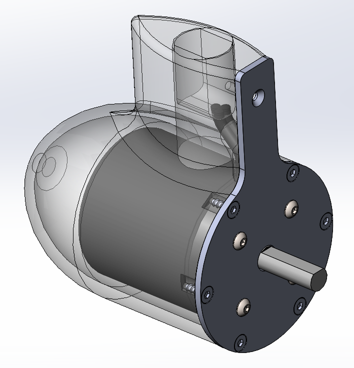

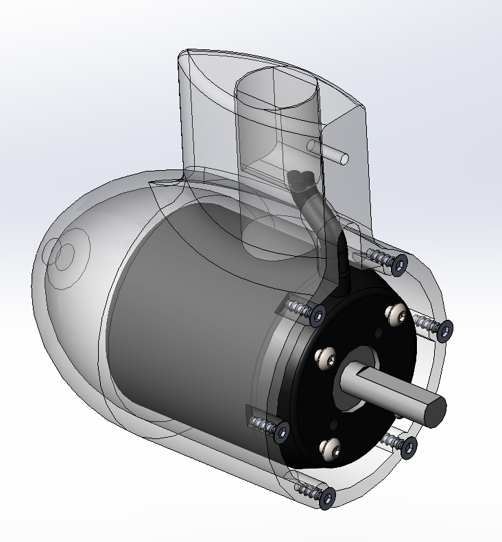

Смоделировал корпус для мотора.
Теперь обтекатель сделан зацело, и труба выбрана 25х1,5 ее достаточно и сопротивление поменьше будет.
